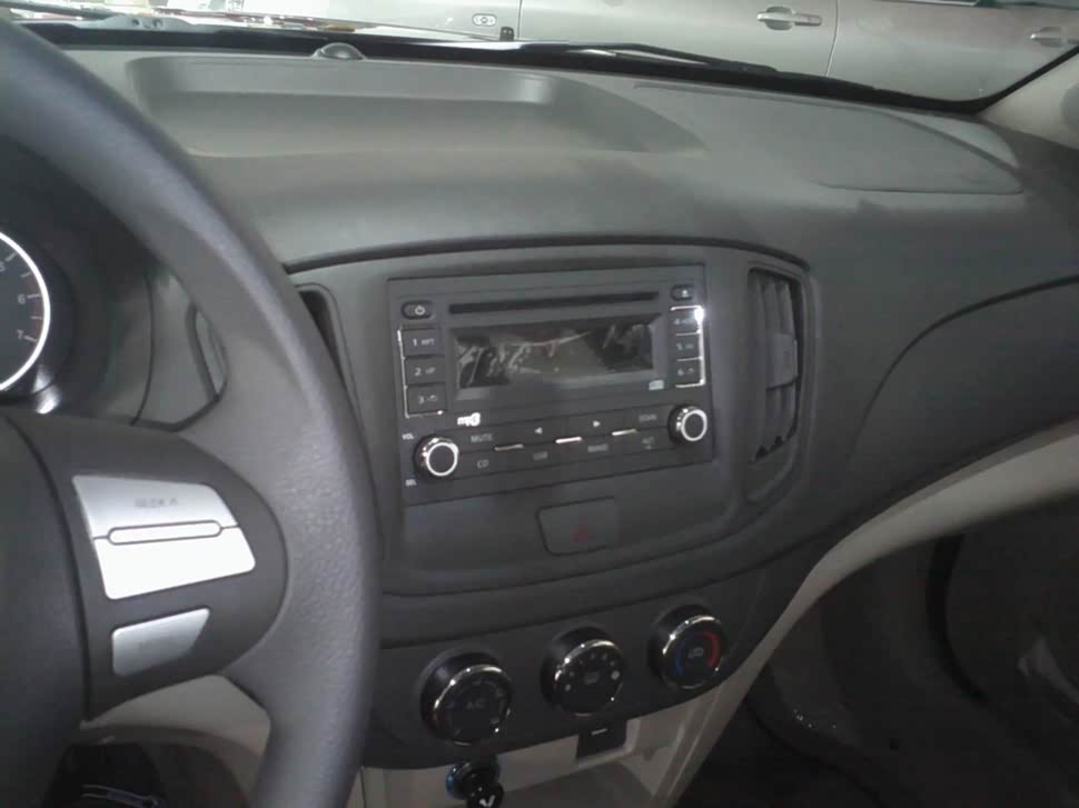

现在的中控台,还算得上整洁,比同事12年的福克斯看着干净

空调口及各种旋钮,空调可完全关闭,防止进灰尘,此设计很好

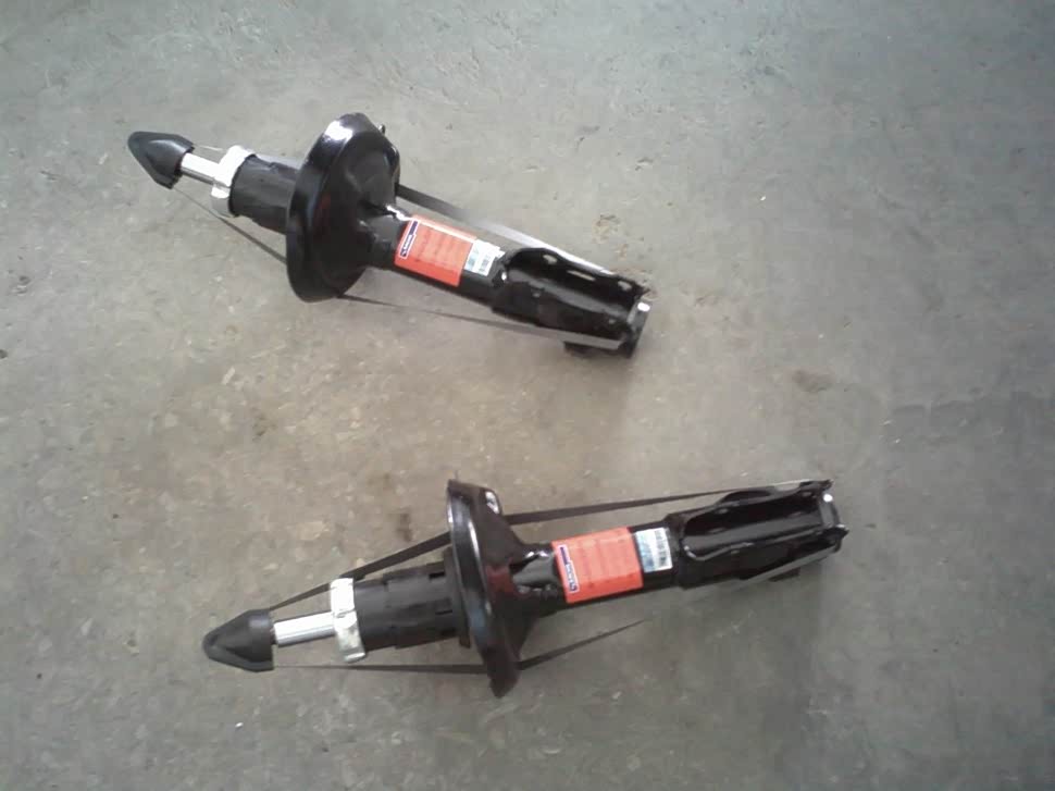

  2010年4月份买的风云2三厢进取灰(出厂日期2010年2月),跑了27000公里,在13000公里的时候左前减震明显不能回位去维修站换了一个,结果是前减震一个4AB一个4BB跑了一年,倒是也没发现什么不妥,今年2月份,上次没换的右前减震咕噜咕噜响了起来,也打过黄油,效果不好,实在忍受不了,去汽配城济南优配买了捷达的气压前减,价钱倒不贵,两个共310元,但是后来的安装过程让人崩溃,先去了长清大学城的一个博世专修店,把减震卸下来后发现取不出弹簧,没办法重新装上,第二天找了熟人去了一个从奇瑞4S店出来的单干的技术总监那里,顺利的装上新减震,到现在开了接近1000公里了,比原车减震好很多,舒适性提高很多,以后会继续更新,敬请期待!
    这是准备安装的新减震,包装盒是蓝白相间的那种,据说是舒适型,济南优配在本地的口碑较好,看减震做工细致,钢印清晰,整体有厚重感,应该不是假货。

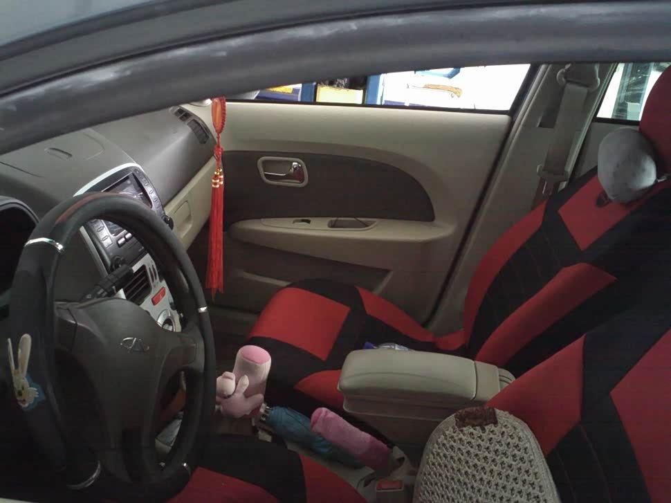

拆装减震时用拍摄的我爱车的内饰,荔枝绒仿皮座套是淘宝网购自己动手换的,USB接口改到手套箱里去了,其余均为原车自带(照片均为飞利浦X806拍摄,效果还可以吧)

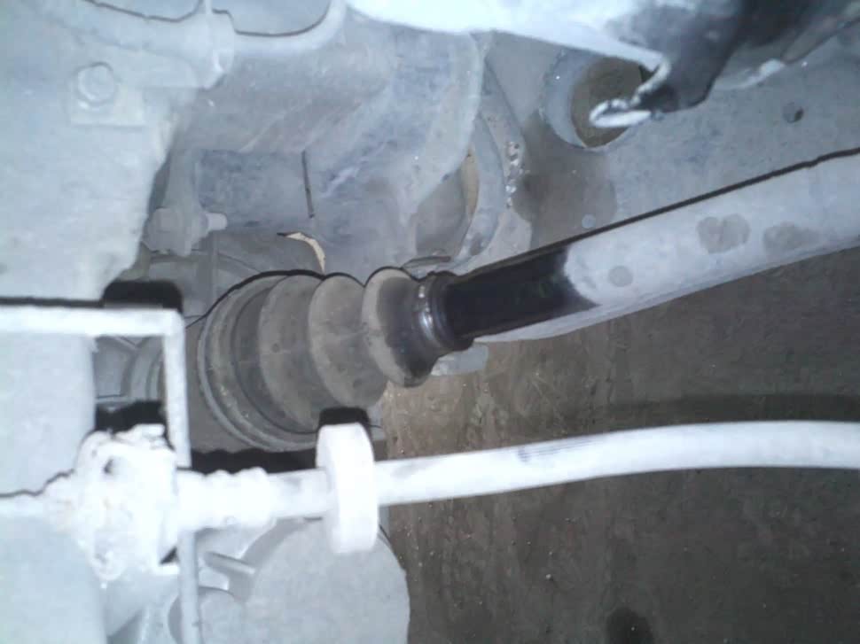

拆下轮胎时发现左前半轴有漏油迹象,询问了维修工说问题不大,可能是其余地方的油气弥漫过来的,也没去管他
    在这家店最后没换成,因为弹簧拆不下来,第二天去找的从奇瑞售后离职的一个技术总监吕总开的店,成功更换,没有拍照片,换后将胎压调整至标准值,去路上试了一下,简直是享受啊,绝对是高一年级的感觉!但后来做四轮定位很悲催,定了三次才成功,现在的感受很不错,个人感觉,如果你的要求不是很高,换萨克斯气压前减应该是一个不错的选择,毕竟我等贫民,KYB有点奢侈,我的旧减震换下后,吕总说问题不大,其实不更换也行,两个减震都能自由回弹,只是有异响的那个回弹时一抖一抖的,不顺畅,总之既然已经换了,就让那一对原车减震好好休息吧,希望以后不要再用上它。

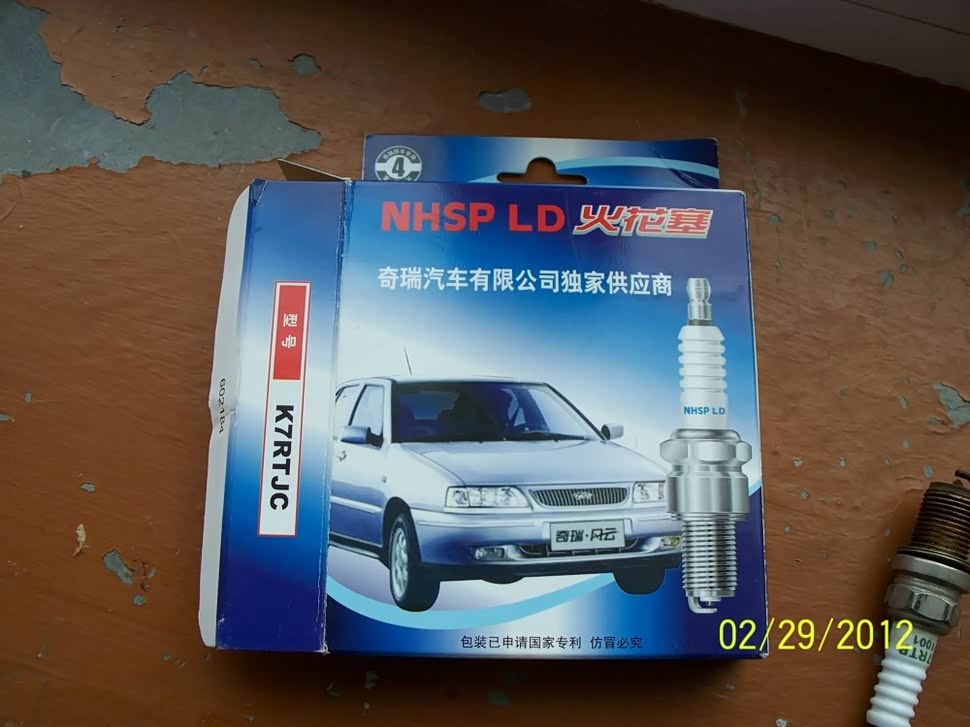

    另外近一段时间发现发动机动力不好,于是想换双铱金火花塞,去汽配城找了半天,没有发现合适的,要不热值不合适,要不就是尺寸不合适,要不就是价格不合适,最后在一个熟人那里找了四个南京华德(博世的子公司,好多博世的火花塞都是它出品的)的雷电火花塞,三极的普通火花塞换了上去,感觉也不错,除了在低速是加速刚不如原车刚提车时的感觉,其余都还不错,尤其是高速时的表现很好,没有以前那种断火似的动力虚弱感,价格也不错,包换共50元,个人感觉,火花塞这个东西,真没什么可折腾的,像各种滤芯一样,勤换着比什么都好。

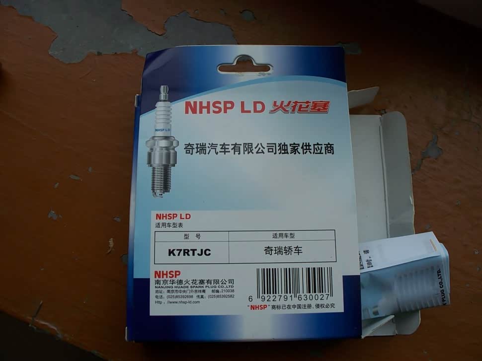

新的火花塞换上后,启动性能以及低速的加速能力没什么变化,高速时明显好了很多,时速110-120时的发动机噪音少了一些,油耗也回复到新车时的样子了,现在大约6个半到7个油,没换之前的油耗大约在7到7个半之间,下几图为新火花塞的包装,不好意思,新火花塞已经换在车上了,汽配城这种火花塞一般卖8-10元一个,博世有种三极的普通火花塞和这个完全一样,换了个商标,都是一个厂产的,但价格就是35元一个了,坑爹啊。
据说雷电的仿品也不少,各位挑选时要注意了,绝无广告的意思啊。
这种火花塞专给旗云2配套的,我们的风云2一样可用。
