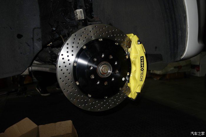

2.      Stoptech ST40刹车系统
(1)    升级原因
升级刹车系统的原因主要是因为改写ECU程序动力提升之后,打破了原有的平衡,原厂的刹车系统显得力不从心,所以出于安全考虑必须要提升刹车系统的性能……好吧,我还是说实话吧,升级刹车系统更重要的原因是大号卡钳要比原厂的好看,因为我不可能拿一辆MPV跑场地赛或者没事跑山漂移玩,所以什么打孔盘了(散热性能好)、大活塞装饰效果大于实用目的。
夏朗原厂的刹车系统就很不错,我在升级完动力系统后并没有经常踩出ABS,只是觉得刹车距离不够短,如果仅仅提升制动性能更换高性能刹车片和轮胎就可以实现。

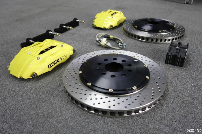

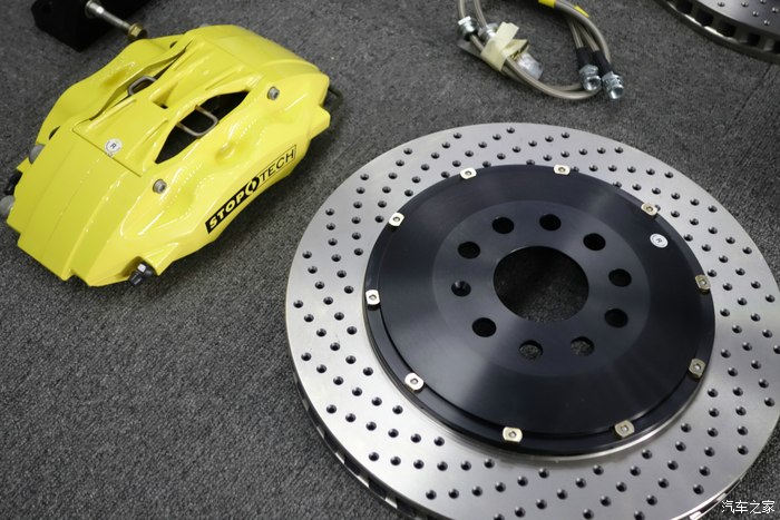

既然目的是为了美观,刹车的选择可太多了,Brembo、AP、Stoptech还有高逼格的Endless,大四活塞、大六活塞,328、355的打孔、划线刹车盘等等。最终我选择了黄色卡钳的Stoptech的ST 40刹车(刚巧北京MTM很快搞到了一套),刹车盘选择了355mm的打孔盘,觉得这么搭配视觉效果不错。
(2)    升级效果
更换刹车卡钳后,踩下去的感觉比原厂的高一些,相比Brembo(S7上原厂的大六活塞OEM卡钳)感觉更硬一点,但总体效果还是十分跟脚的。因为刹车系统和轮胎轮毂是一起更换的,所以我在这里没法单独的去判断更换刹车卡钳和刹车盘单一条件对整体性能有多大的提升,制动距离要比原厂缩短了20~30%(我瞎蒙的数据,没理由拿尺子去对比衡量,总之是比原厂有明显提升)。
(3)    不足和遗憾
原厂的刹车片上带有传感器,当刹车片磨损到一定程度之后在仪表台上会出现刹车片磨损的报警(我记得应该是黄色的制动系统灯光提示)。但改装的刹车片则没有这个传感器,所以更换刹车之后要经常注意一下刹车片的磨损程度,以便及时更换。因为刹车片传感器在近几年的车上才出现的,同时检查刹车片都是公里数达到一定指标后保养的必检项,所以刹车片是否有传感器我个人认为并不会特别影响用车安全。
整套刹车包含刹车盘、桥接、钢喉、刹车片
STOPTECH的刹车做工质量非常不错

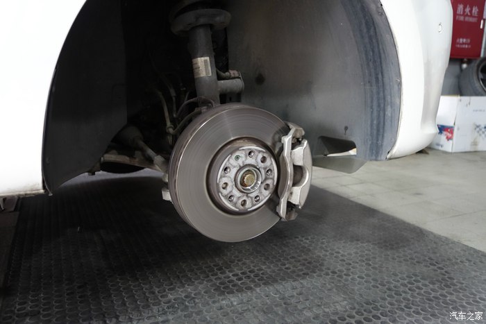

原厂刹车
更换后的刹车,两个刹车对比后明显Stoptech的ST40从质感上要明显好于原厂的刹车。

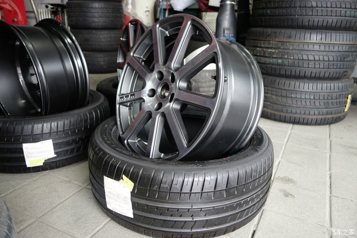

3.      MTM 18寸铸造轮毂和米其林PS3轮胎
(1)    升级目的
升级轮毂的目的主要有三个,首要目的是为了好看,其次原厂轮毂的J值较小无法更换更宽的轮胎,最后是因为更换刹车卡钳后,原厂的16寸小轮毂套不上去了,只能更换18寸以上的轮毂。
因为轮毂样式选择挑花了眼,我为了决定用那种轮毂复考虑了半个多月后选择了MTM万年不变的经典9辐轮毂,这款轮毂谈不上惊艳,但是我觉得匹配夏朗这辆MPV倒很合适。一直到下单前最后一刻我还在纠结是更换18寸的还是19寸的轮毂,从美观角度19寸的轮毂视觉效果更好,而更低的扁平比会降低整车的舒适性,最终为了兼顾夏朗的实用性选择了18寸的轮毂(R18/8J/ET 35)。
轮胎则选择了米其林235/45/R18的PS3(Pilot Sport 3)轮胎,夏朗的轮胎规格比较特殊,并不是每个品牌每个产品都有适合夏朗的规格,在有限的选择空间内,PS3是一个不错的选择,从这一年的使用情况来说我个人感觉很满意,但这款轮胎适合夏朗的规格经常缺货,这样对没有备胎的夏朗来说的确很头痛。
(2)    升级效果
对比夏朗原厂的16寸自修补轮胎,更换PS3轮胎后对整车操控、加速、制动性能提升感受是非常直接的,深踩油门出现的轮胎打滑现象被明显遏制,雨天的抓地力和排水能力也要远高于自修补轮胎,驾驶信心也变得更高。
这套轮胎目前使用了8000公里,连续跑过2次900公里左右的长途,性能非常稳定。
(3)    不足和遗憾
夏朗没有备胎,原厂提供的解决方案是出厂时提供四条马牌自修补轮胎。更换轮毂和轮胎后没有备胎所带来的不便显得更加明显。我也考虑过是不是要换一套亏气保用或者同样的自补轮胎来防止轮胎被扎破的问题。我咨询了做轮胎代理的同学,他建议我买一套带修补液的自动充气泵来解决没有备胎的问题,因为大的穿孔自补胎也补不了,亏气保用轮胎也只能坚持几十公里,从性价比上不如补胎液更划算,术业有专攻,他卖轮胎总比我来得专业,所以我买了套带补胎液的充气泵放在后备箱以备不时之需。
轮毂升级后与原厂的数据很难达到100%吻合,所以通常更换轮毂轮胎后原厂系统的公里数和速度表都会受到车轮外径的变化影响。例如夏朗2.0T的轮胎数据为215/60/R16我更换为235/45/R18的轮胎后新策论直径较原厂高出0.6%,速度表显示为100Km/h时实际车速为99.4Km/h,这在日常使用中可以忽略不计,但是如果更换其他规格的轮胎则需要通过网上的一些轮胎计算器进行换算一下,误差较大会影响对车速的判断。

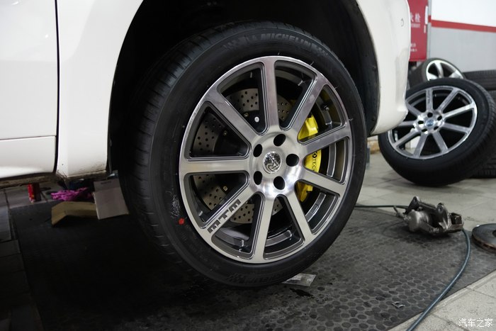

MTM经典9辐轮毂+米其林PS3轮胎

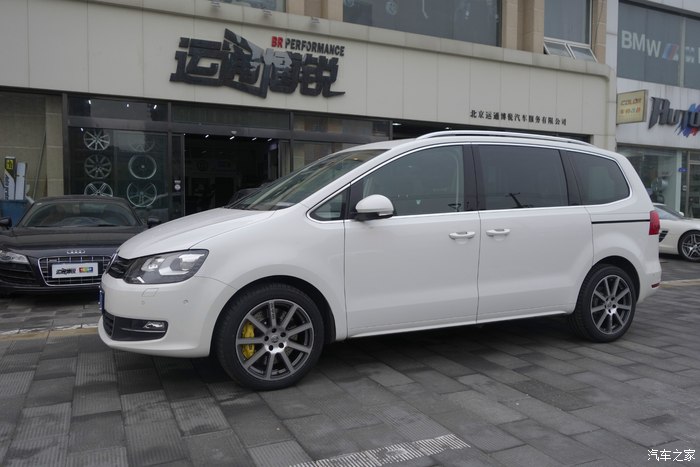

装车后的效果
我一开始担心18寸轮毂套355的刹车盘有点吃力,装上之后发现完全是多虑了
装车后的整体效果
黄色卡钳比较醒目

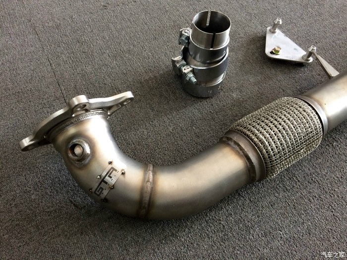

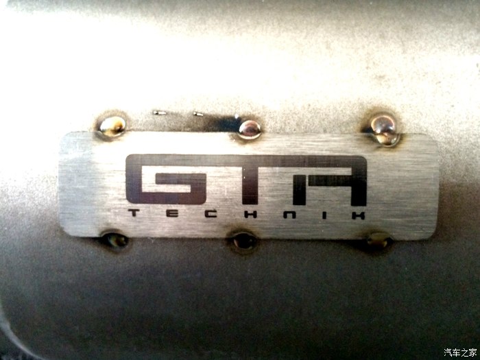

升级200目运动头段的目的是为了进一步提升发动机的性能,同时配合MTM三阶ECU升级程序将发动机的动力进一步提升到306HP。在此之前,如果想用MTM的硬件(全段排气)来提升到这个阶段,差不多要4万多。可喜的是MTM最近做了GTA的产品代理,如果选择GTA的硬件也同样可以享受到MTM的软件升级服务,这样一来选择MTM的升级方案把夏朗提升到300匹的性价比相对其他品牌就要高很多。
考虑到可能产生的噪音和共振问题,我在更换夏朗排气的时候没有更换中尾段(提升性能是更换三元催化器的头段,中尾段主要是提升排气声浪效果)。GTA排气产品的做工很不错,虽然比天蝎排气还有一定的提升空间,但在目前推广价格下非常值得考虑。

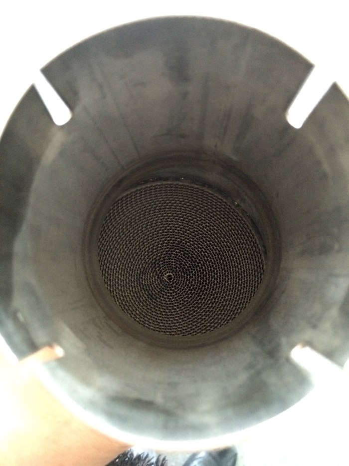

更换密度更小的三元催化器会损失发动机低转速扭矩输出,也就是说堵车的时候会感觉动力较之前有所下降,当转速提升之后会爆发出更强劲的动力,提升的动力幅度足以抵消损失的低扭,所以有所舍得也是必然的。
此外,更换低密度三元催化器后排气时所产生刺鼻废气的气味很明显,但在可以接受的范围内。
GTA是一个新入市场的品牌,从产品做工上来看还是可圈可点的
200目 GTA头段运动排气,价格不到2万
做工不错,排气固定部分采用了三角铁,较原厂支架方式更为稳定
200目三元催化器(每平方英寸有200个孔)有效提高排气流量

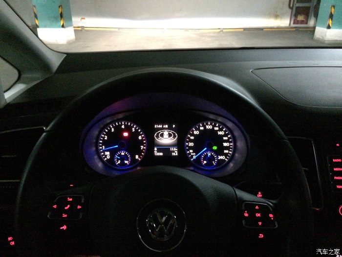

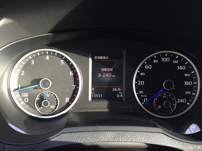

5.      高分辨率彩屏仪表盘
(1)    升级目的
到目前为止,这一代夏朗除了原厂的黑白屏幕的仪表盘外还可以更换另两种彩屏仪表盘,一种是较早推出的低分辨率的彩屏仪表盘,另一种是2014年年底和高尔夫7一起推出的高分辨率“3D”彩屏仪表盘。看到淘宝上推出夏朗的新款高分辨率的仪表盘改装方案,就跑去施工了。
(2)    升级效果
仪表盘升级后中间的显示屏所显示的信息更全面了,视觉效果明显提升。在更换表盘的同时,也更换了蓝色的仪表指针。
(3)    不足和遗憾
在上面罗列的众多改装项目中,唯独仪表盘更换留下了很多遗憾,我个人建议如果不是特别追求视觉效果,并不需要急于更换新款高分辨率仪表盘。
新标盘是针对高尔夫7推出的,虽然能够安装在夏朗上,但仪表盘的显示数据库车型中并没有夏朗,如果用迈特威的图标代替夏朗图标时选择自动泊车功能的时候,无法显示自己车辆的图像(迈特威没有自动泊车功能)。而且标底最高时速只有240公里……
分辨率更高的彩屏
3D效果罗盘,无奈没有夏朗车型的图标,只能选择迈特威的图标(只能将就了)
3D指针导航
更换了蓝针的仪表盘
整体效果感觉还不错。
