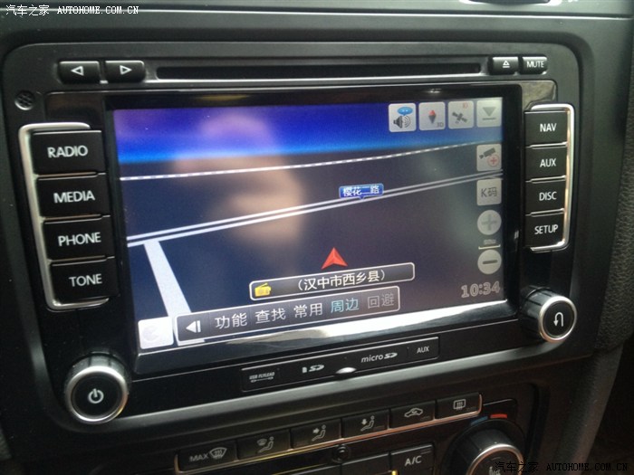

导航,赞一个。很好使。

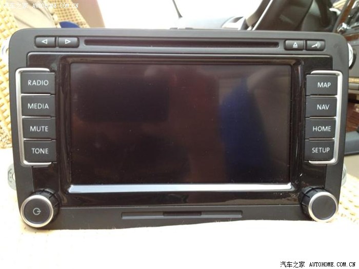

1、装RNS510
RNS510导航价格从3000到7000不等,看你怎么选了,貌似在12年之前的机器在处理器上和12年以后的有区别,其他就是新旧程度上的差别了。最新款的导航编号是682B,最大的特征就是MUTE换成了phone,固件版本原生态1580,其他和旧版本没有任何区别,不差钱,喜欢新东西的朋友,可以入手。对于我这样的穷屌丝来说,买个12年的版本就可以了,HW60,0908,自己升级就可以了。
安装 硬件很简单,撬面板工具+T20螺丝刀就可以了

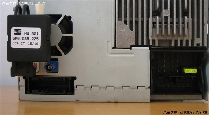

拆掉原有机头,然后对插线束就可以了,有点注意一下,如果是添加了超级蓝牙的,还要多一截线,
如图所示
RNS510背后接口都不一样,因此不存在插错,认真接好就可以了。

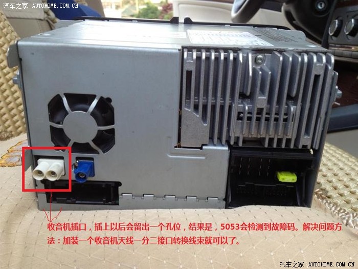

在这里有个小小的问题

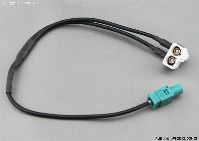

天线一分二接口转换线束:
还有一种是一个模块,可以接受TMC(道路交通情况实时路况报道)。
至于装哪个,采取自愿了,有条件(可以接收到实时路况)的就装模块,没条件的就装个转换线束就行了。

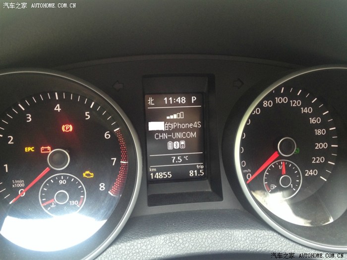

超级蓝牙,区别于普通蓝牙的特征是:
在仪表及RNS510上可显示来电号码及去电号码
可预设6个快速拨号
支持任意蓝牙手机,例如IPHONE系列
通话过程可以任意在手机与汽车之间切换
无需专用蓝牙电话天线
支持蓝牙立体声
仪表可以显示手机电量
RNS510完美匹配(需要固件版本为1570以上),在主机上显示电话菜单。

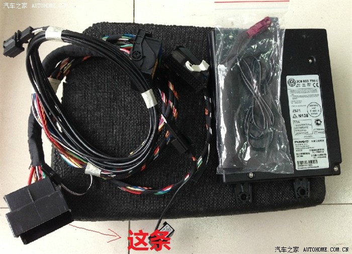

超级蓝牙有两种,
9ZZ   9W7
9ZZ就比9W7多了一个短信功能,支持远程SIM,可以在RNS510上阅读短信和发送短信,但是支持的手机仅仅为诺基亚、黑莓,貌似最近有个支持安卓手机的教程,需要的童鞋可以去看看。
超级蓝牙是装在副驾驶座位底下的,有泡沫底座,可以自行购买。
从RNS510背后出来的超级蓝牙(这里以9W7为例)的线束有两条,一条是超级蓝牙的电源,一条就是麦克风线
超级蓝牙电源线从中控到绒布下面,然后引到副驾驶位置上就可以了
麦克风线经过手套箱,然后从A柱和顶棚之间的缝隙通向天窗控制那儿
借用一张图说明
GSM天线针对于9ZZ超级蓝牙(支持远程SIM的),9W7的童鞋可以忽略了。

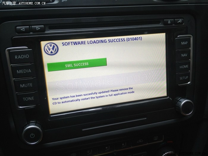

三、升级导航固件、地图(如果导航固件为1580就可以省略此步骤)
1、升级固件
某宝多得是固件光盘,直接买,不用自己刻录。买回来就有教程,很简单。
第一步,保证汽车电瓶能用1小时,否则升级中途断电会有风险!如果电瓶不好可以车子停稳,启动车子升级!!
第二步,升级前请将SD 卡拔出!手机蓝牙关闭,USB 接口的如U 盘等拔出;
第三步,将钥匙转动或推到或点到自检状态(就是全车仪表灯点亮);

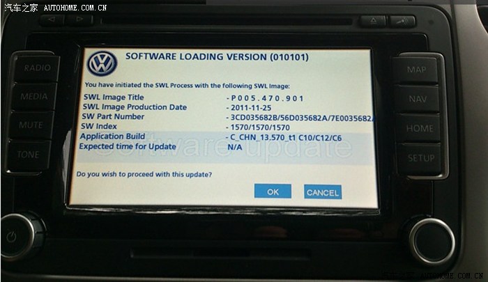

第四步,打开RNS510 电源,等有音乐或收音机声音时,按下光盘口右边两个键(退盘键+话筒键也叫魔语键+SETUP 键),(方法:先用二个手指按下退盘键加上话筒键,再用一个手指按下右下角的SETUP 键),三个按键一起按下一次后,RNS510 屏幕会黑屏重启;
第五步,RNS510 黑屏后,屏显为"please insert SWL-CD",马上将1580 固件升级光盘插入机器光盘口中;

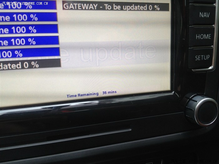

第六步,刚插入光盘显示一会后会黑屏请一定要多等待,这是关键。一直会有光驱工作的声音,接着屏幕会显示OK,点击OK
继续后不要再按动车上的其它按钮,只需要继续等待,完成后会自动弹出光盘,直到出现SWL SUCCESS 浅绿色按钮并点击升级完成,(过程中有进度条显示)屏幕右下角有剩余时间显示。
升级过程中最慢的是HOST 和MPEG 两个,其中MPEG 约占整个升级过程中最长时间约20分钟,长时间进度条不动也别有任何操作,所以等待是最重要的。
第七步,取出光盘,点击SWL SUCCESS 浅绿色按钮,屏幕会自动黑屏。只需要过大约10 秒左右点开rns510 的开机电源即可。至此全部升级成功。
成功后,开机的时候按住setup5秒,就可以看到3个选项,选最后一个,就有系统版本信息了

注意:如果收音机的一分二线束或者收音机模块没装的话,就会存在导航和电话两个编码的故障码,完美主义者比较闹心,就会想办法清除的,呵呵。。。 屌丝可以无视。
