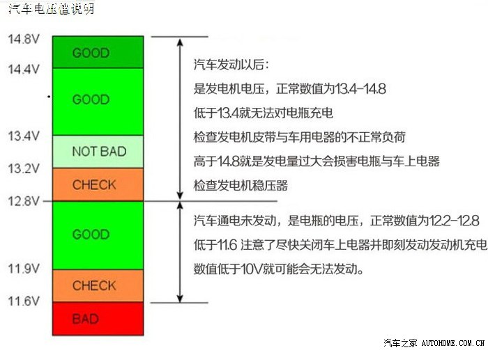

怎么判断要换电瓶了?除了出现汽车不能发动的情况外,还可以用万用表测量电压值后参考下表:

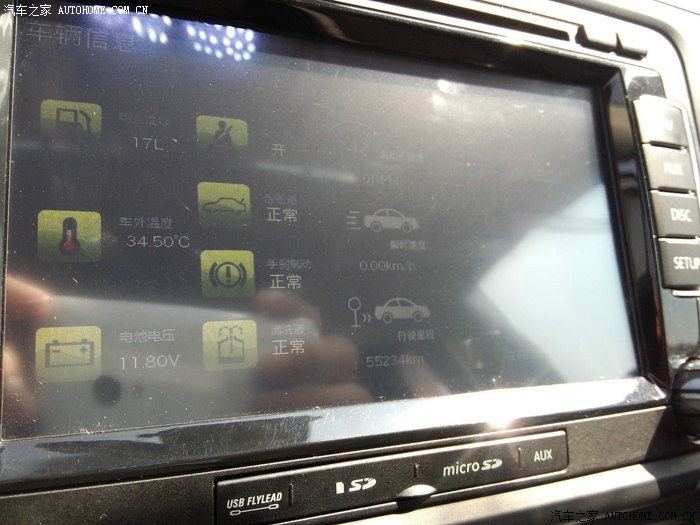

我车上自己安装了德赛西威2311,能显示电瓶电压值,汽车未发动时旧电瓶电压值显示为11.80伏(后来用万用表测发现有误差)。

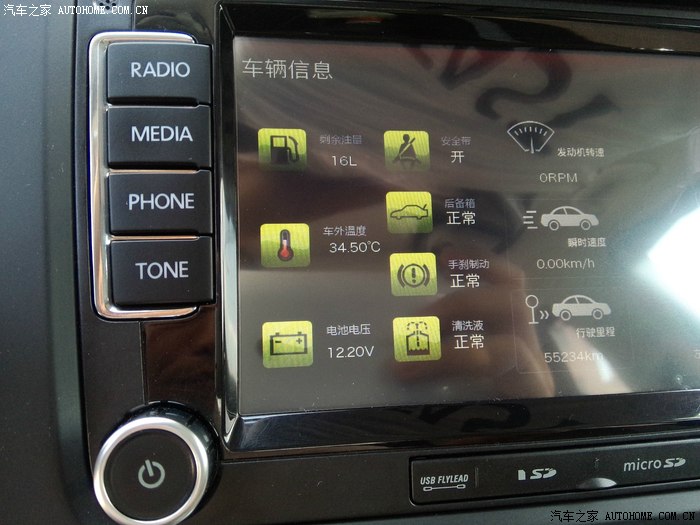

更换新电瓶后,当时马上查看,显示新电瓶电压值未发动时为12.20伏,在正常数值的下限,我当时不知道德赛西威显示的数值有误差,有点不爽。

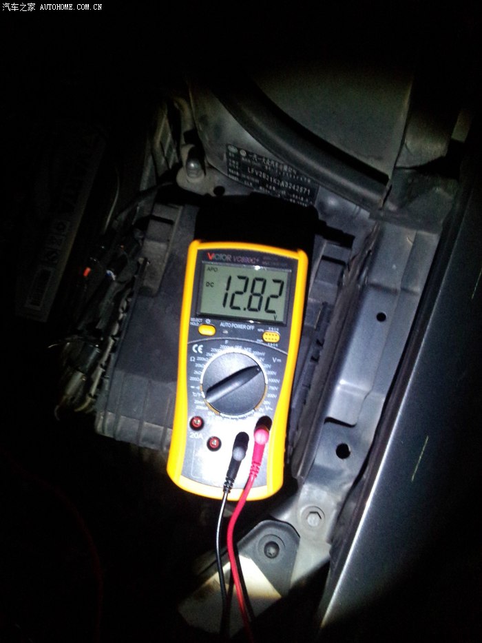

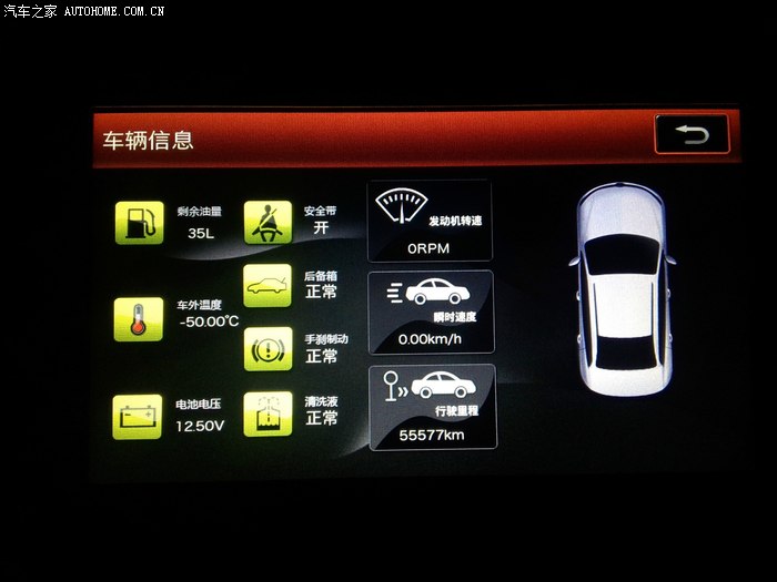

跑了两三百高速后,再查看,德赛西威显示新电瓶电压值未发动时为12.50伏,用万用表测量是12.82伏,在正常数值的上限,正常了!

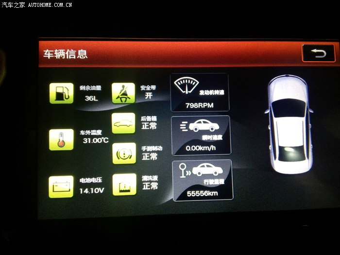

汽车发动后,电瓶值显示为14.10伏,也正常,就没用万用表去测了。

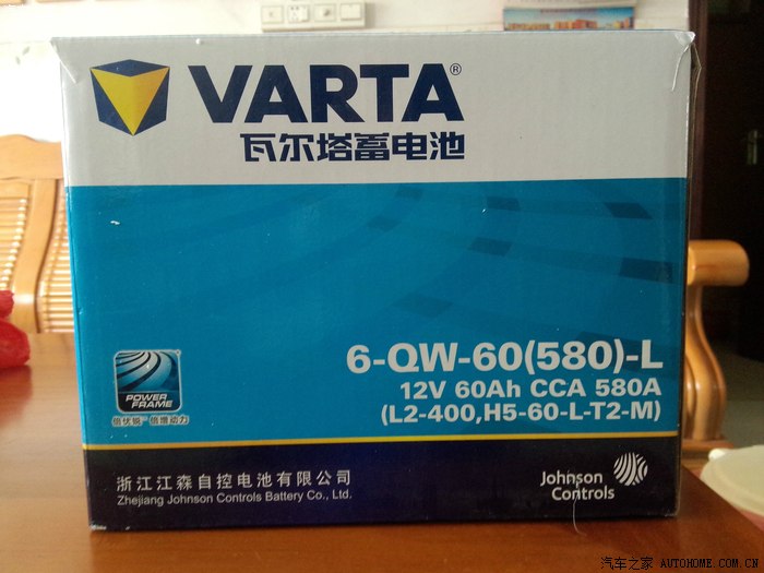

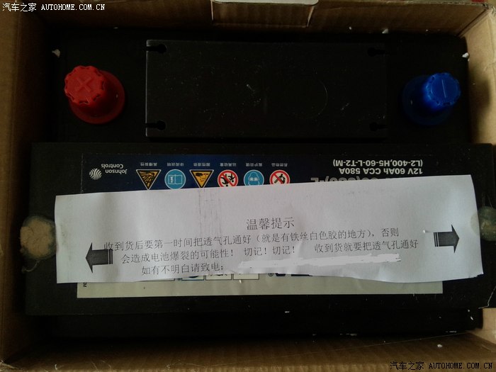

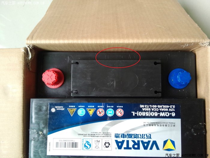

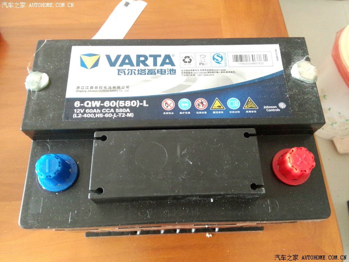

 更换的电瓶品牌和型号:(X宝上购买)
瓦尔塔蓝标(还有一种黑标,要便宜几十元)

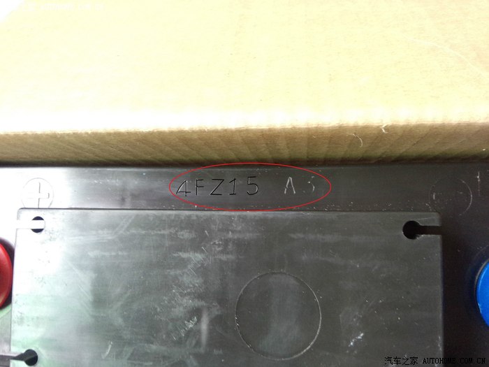

关于出厂日期的说明
电瓶的出厂日期标识处(红圈处)
经计算是2014年6月出厂,跟掌柜承诺的一样。

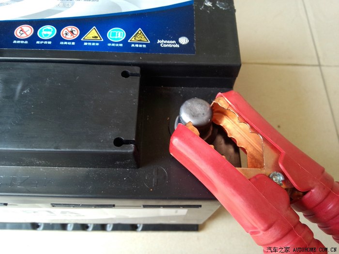

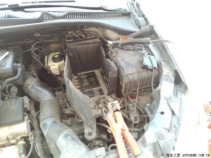

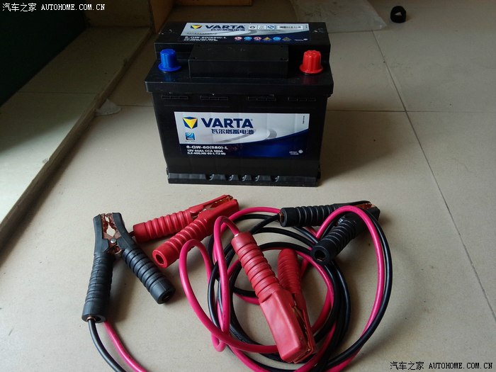

 为了更换电池时行车电脑不断电,用上了过江龙。
方法如下:(网上资料,出处忘了)
把搭电的线一端分别接到新电瓶的正负极上,然后把线的另一端分别接到车子正负极的接线柱上。正负极不要搞错,正极接正极,负极接负极。然后把旧电瓶上的接线柱首先拆下来负极,然后再拆下正极。把旧电瓶拿出来,新电瓶装进去,把车子的正极线接到新电瓶的正极上(先装正极,再装负极),负极接到负极上。最后把搭电的线拆掉就可以了,有些车子直接换就好了,大不了重新设置一下时间什么的。还有就是拆电极的时候一定要先拆负极再拆正极。

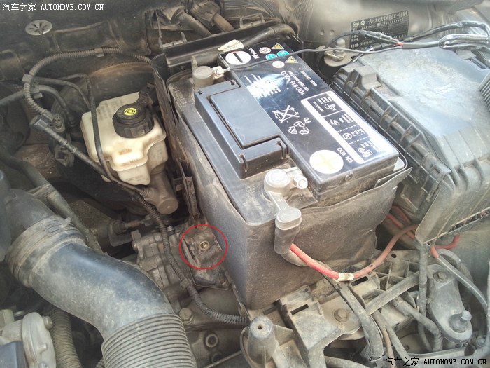

拆电瓶时拆去电瓶盒,拧开红圈处螺丝,电瓶就可以搬下来了。
 换上新电瓶前,为了不失电,要按上述方法用过江龙先接好线。部分场景如下:
夹子只能夹一半,不然不好接线
旧电瓶拆开后新电瓶继续供电
再把接线柱接到新电瓶上

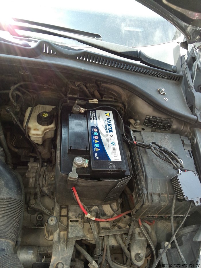

作业完成,更换过程中行车电脑没有失电,汽车发动后没有报警信息,各种参数都在。
