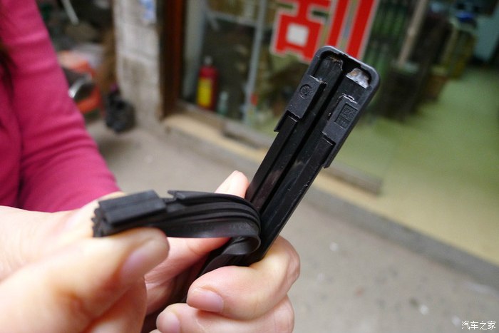

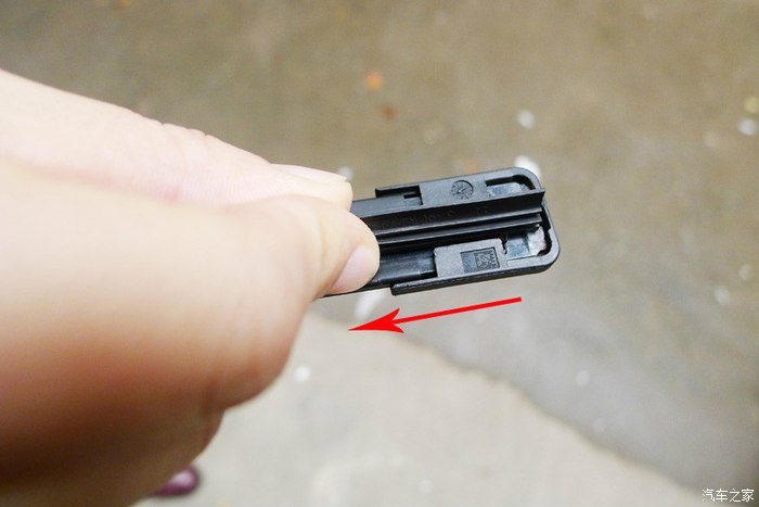

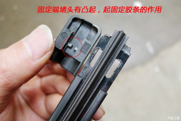

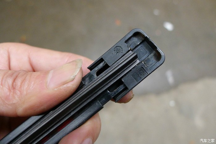

先找到雨刷的固定端,手抓住胶条回拉一下,能拉动的那一端叫活动端,拉不动的那一端叫固定端
钢片与端盖之间有一定的空隙,胶条可以从这个空隙中拉出来
这样往下一路撕下去,胶条就取出来了

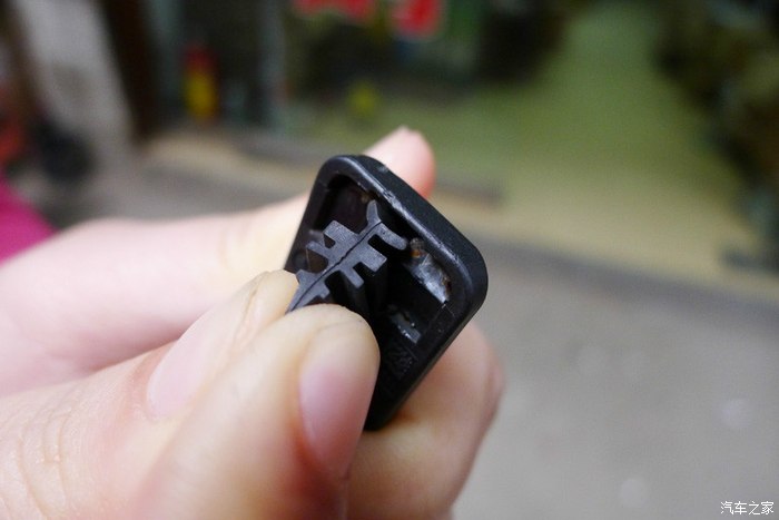

手抓住端盖边上的钢片往中间挤一点,就能取下钢片

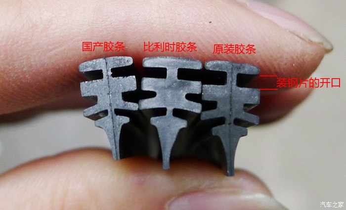

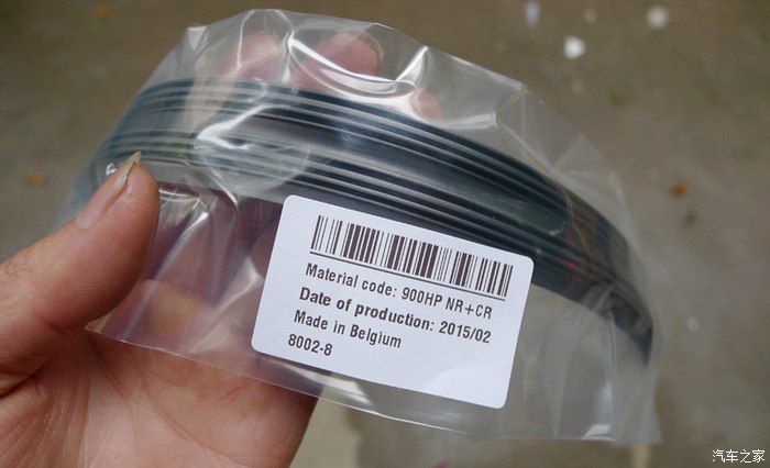

    原装雨刷钢片比市场上面的国产雨刷用的钢片要厚,胶条上面装钢片的开口比较宽,经过安装实测,比利时进口胶条很轻松就能完美装上使用,国产胶条由于装钢片的开口宽度少于钢片厚度,装上太紧,完全是挤进去的,不完全匹配安装也麻烦。
   测试用的比利时进口胶条

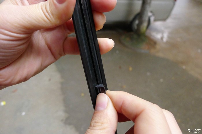

    比利时胶条的安装:胶条任意一头沿着钢片一路拉上去,轻松搞定

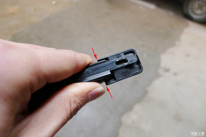

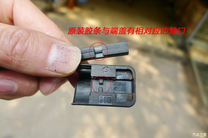

    这一步很关键,胶条要如图所示,要留比钢片长2CM左右延伸在外面
     然后端盖套上胶条一起安装好,如果胶条与钢片平齐,是安装不了端盖的哦!
     大功告成啦!其实真的很简单,重要的是选对胶条,经测试,原装胶条和比利时进口胶条安装无难度,不推荐用国产胶条,国产胶条不完全匹配,效果也不是很理想。
