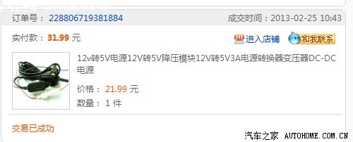

四大电商其中一家特价PAPAGO100, 499块入手,有包修质保。可以直接车点烟器,走线不好看,
然后从X宝网买降压线一根,还送了一个小保险丝盒,刚好接上去。(接顶灯,一定要降压,灯压是12V,行车仪是5V,直接会烧掉行车仪。切记)

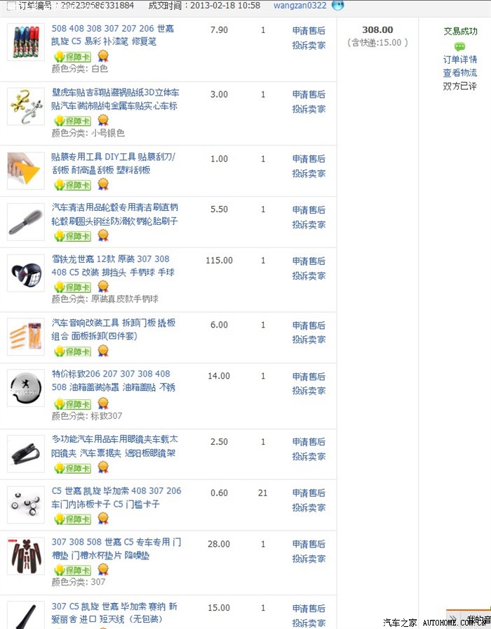

这是档把,真皮的115块购买,同时也买了不少小东西,这些小东西在后面基本上都用到了

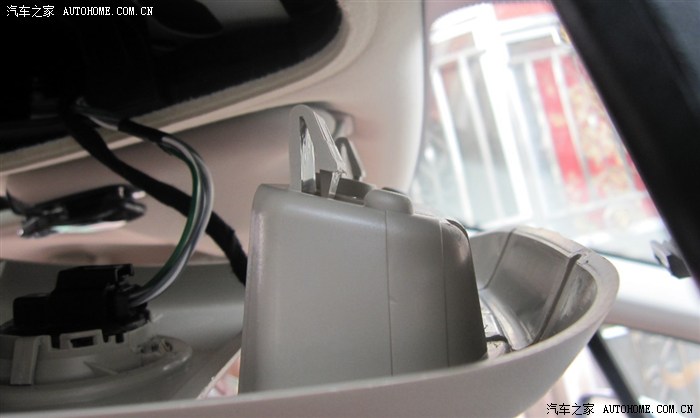

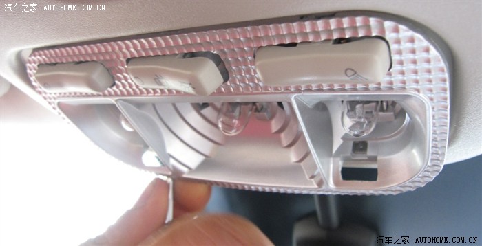

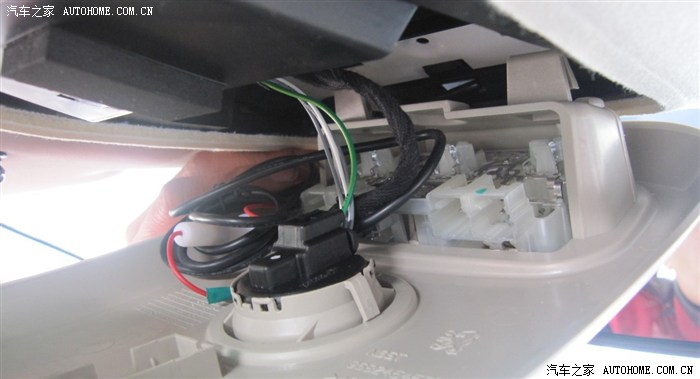

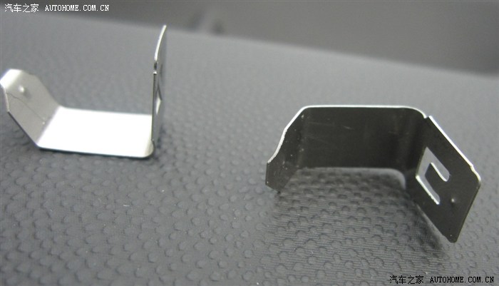

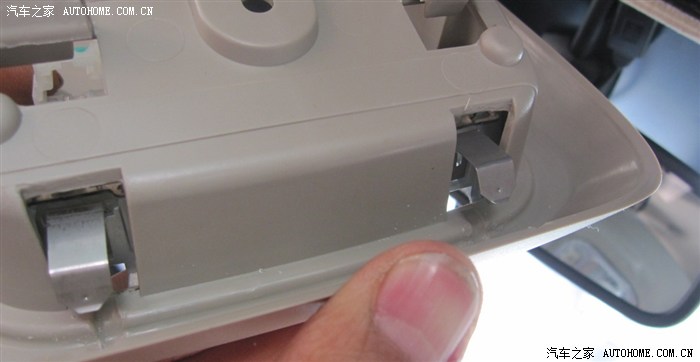

拆顶灯,上面的罩子一撬就开,然后就拆灯座子,要用巧力,看我指头那,有个缺口,右边也有一个,里面各有一个铁皮卡子,硬撬不行,先开一点,然后用平口螺丝刀拨一下就可取出
看,就这样
拆下后,可轻松取下
就上面这两个卡子
拆开了,等会走线

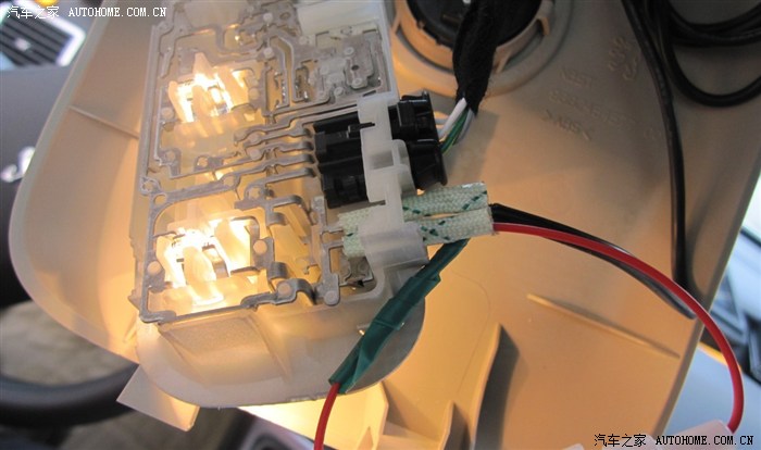

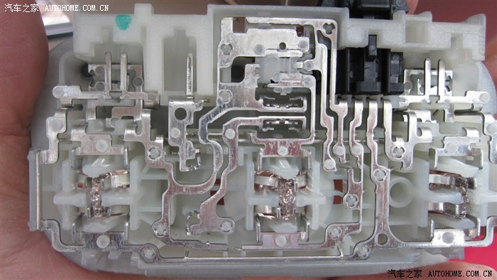

看一下灯路板,上边的两边都有备用插口空着

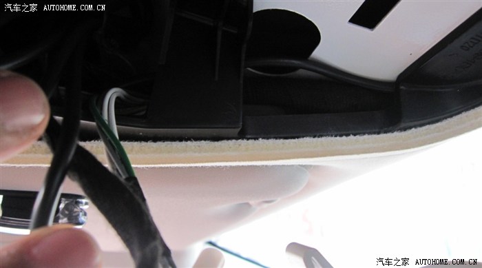

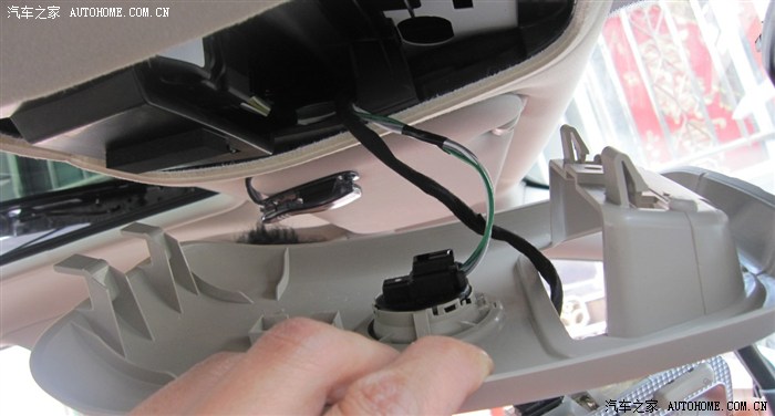

现在开始走线,从反光镜后面进去,先用铁丝穿进去,穿好后把这降压线拉进去,只留这一小节
从灯内左侧边走线,那根黑线就是,引到我手指的位置就行了
这图很重要,要装的同学收藏一下,经过测量,红线是正极,黑线是负极。大家可省去测量了。用个卡头接紧线,然后直接插上去就行了,做好防短路。用电工胶布或热封管就行了,红线正极我接了小保险丝盒子,在图的右下角的小白盒就是,买线时送的。
准备复原安装了,我把保险盒卡在线的中间,防振
准备最后盒上,盒上一定要用力按紧卡好

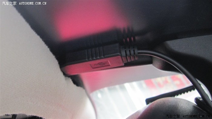

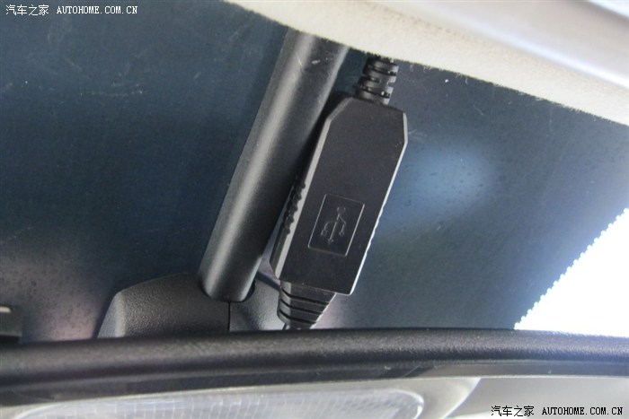

安装好后,你只能看到这一节子,是不是很清爽了

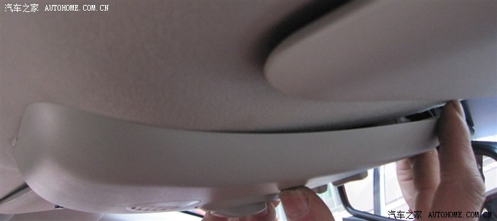

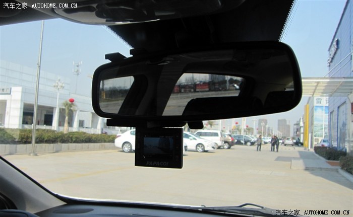

夹在反光镜上,我夹在左侧,如果夹在右侧,下雨天用雨划器时,那角度刚好是积水点,影响拍摄
副驾位角度看

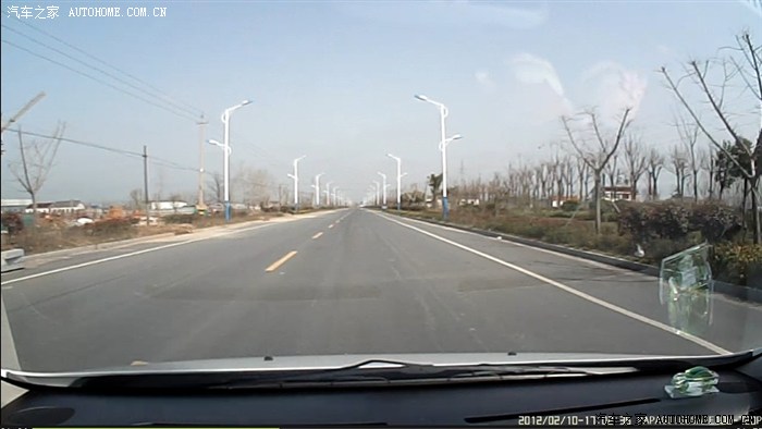

白天效果图,130广角可拍到小狮的两边A柱

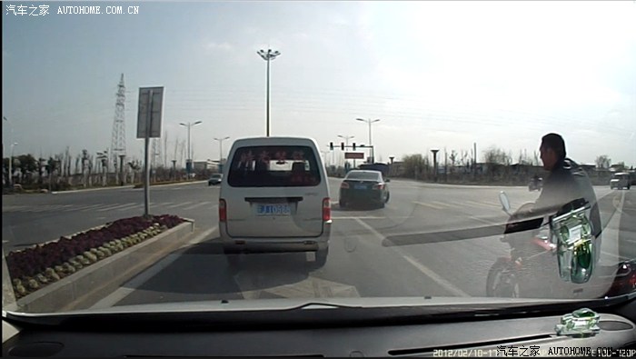

这是行进中的录像切图,
晚上效果还可以,在有路灯的情况下基本上能拍出环境状况,如果在小路没灯的情况下,只能拍到车大灯拍的情况了。暂时忘记把晚上录像考到电脑里了,感觉这行车仪还不错,因没有加装继电器,所以启动车时有二次启动行车仪的情况,如果不自检车,就一次,不过大多是先自检车后再打火。两次感觉也没什么太大影响,还有长时间停车,我直接把行车仪电源线一拔,轻松一抬就取下来放到扶手箱里了,怕砸玻璃。等上车时,启动好车,再插上行车仪,就没二次启动了。顺手了也挺简单

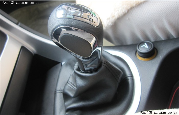

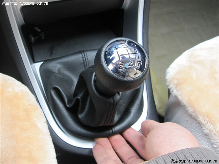

换前对比一下

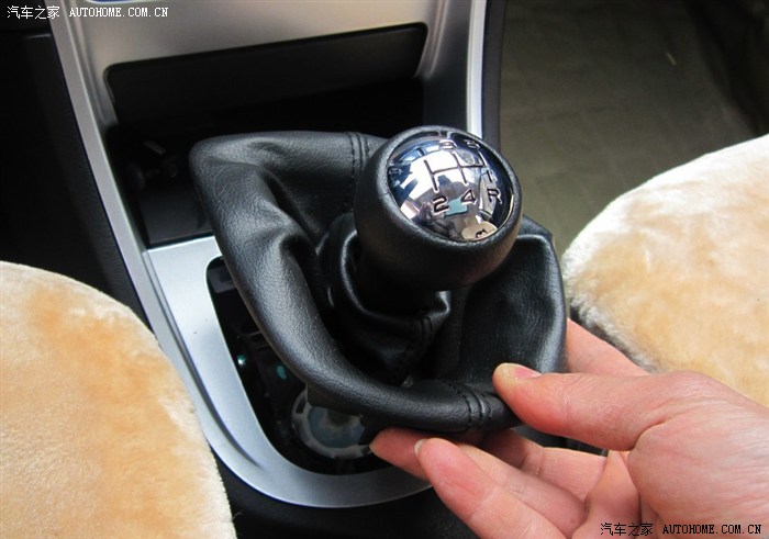

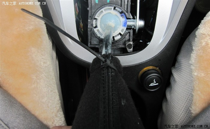

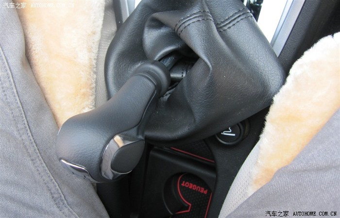

反过来,记好了前后皮套的位置

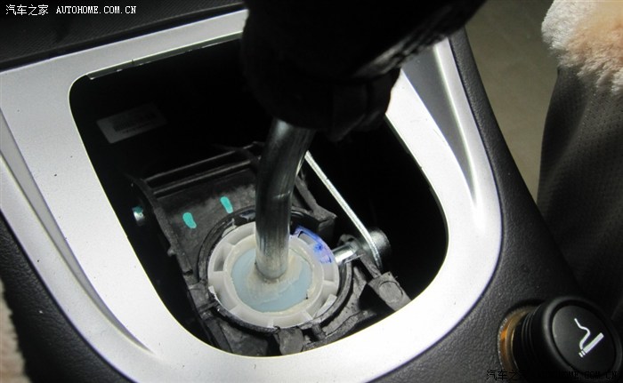

看到了下面的结构

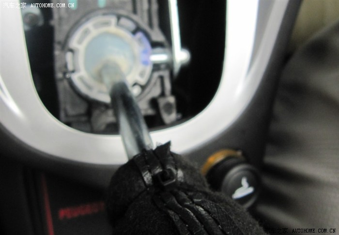

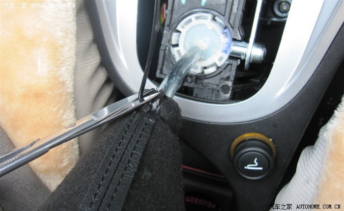

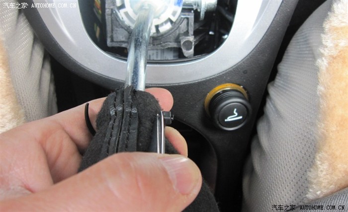

皮套上塑料扎丝固定
剪刀断开

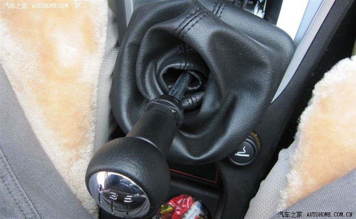

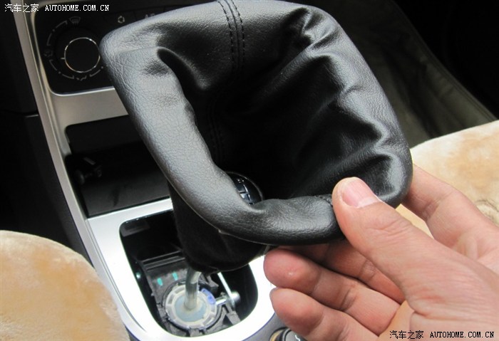

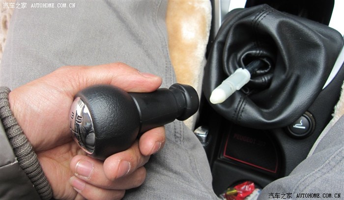

再把皮套翻正,压下面,脱离档杆

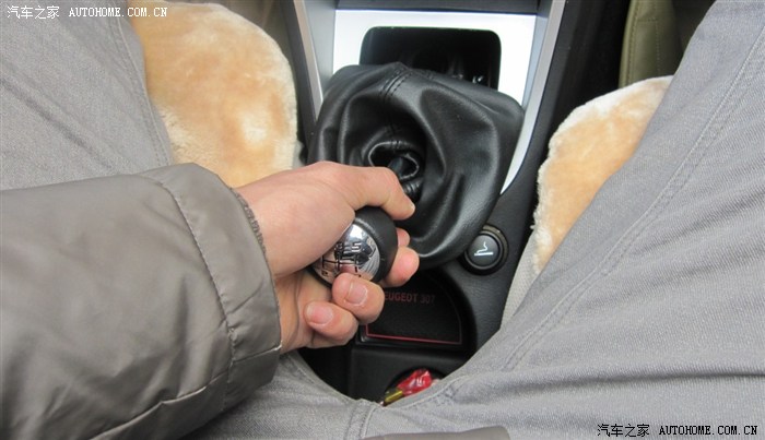

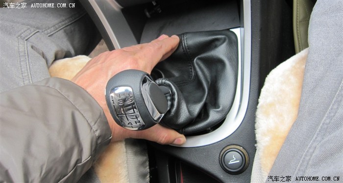

坐在手刹那中间,两腿分开两椅子两边,用双手接紧原杆头,然后默念一二三,数到三时猛发力,瞬间发力,不要慢慢发力。一下子就拉开了,我感觉只用了6分力就OK了。

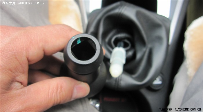

拉开后

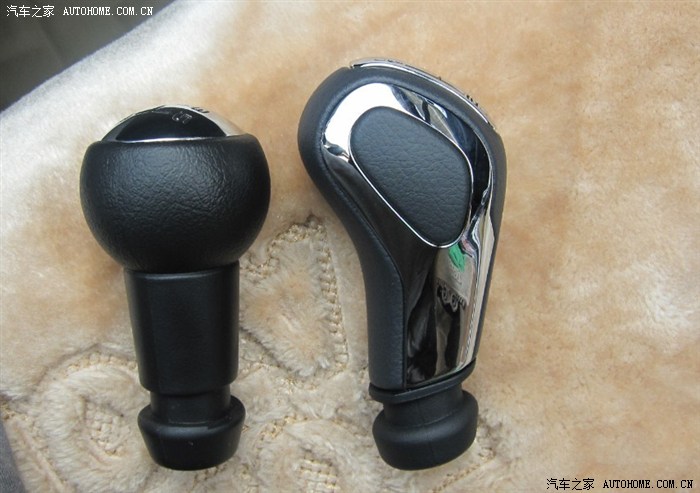

看,是方形的,防转动变位

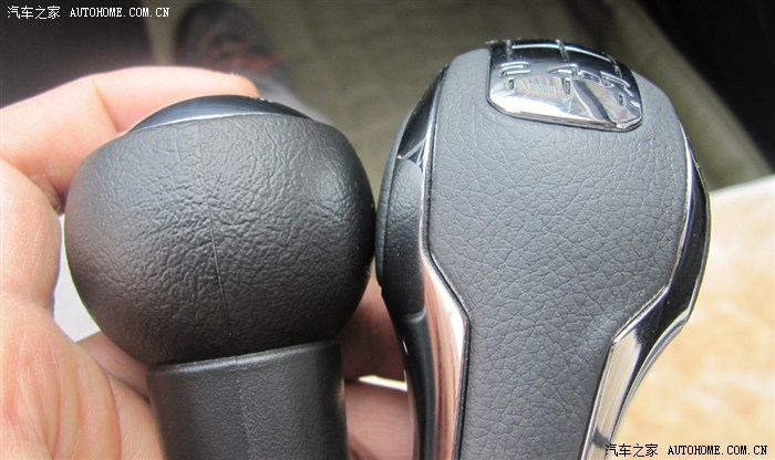

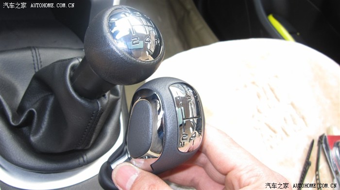

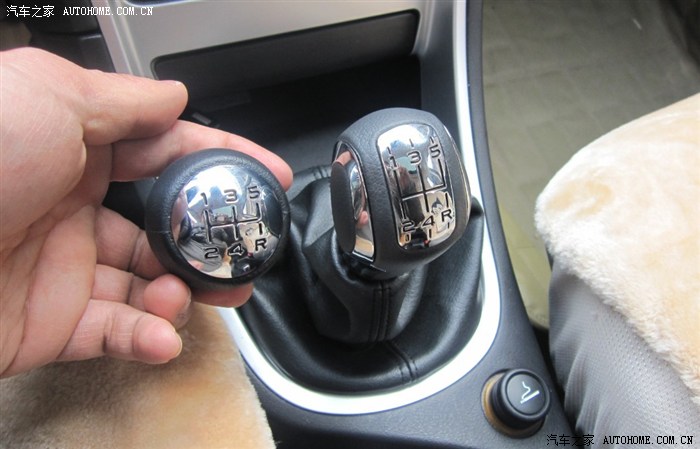

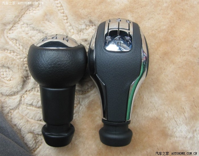

对比一下,新的要长一些,精致不少
是精致几倍了
原来的注塑,中间有模具的竖线缝隙。新买的真皮,没有

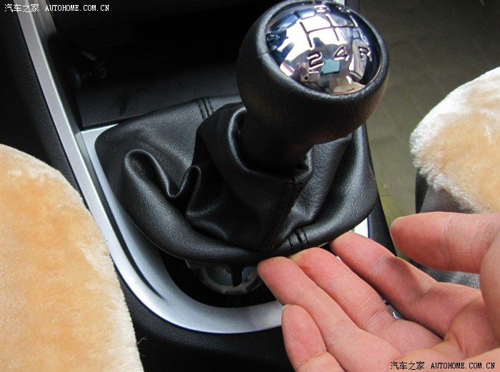

安装,对正了按上去就行了。用力按到位
上扎丝,买档头时就送了一根
收紧,剪草除根
复原,先卡前面,再按后面
OK了

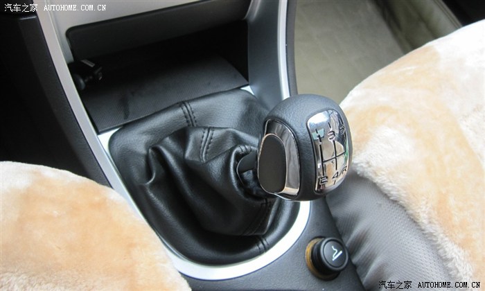

看一下效果
再对比一下
效果图1
效果图2,当时还用的大包围脚垫,色彩不太配。现在已换成黑灰色丝圈

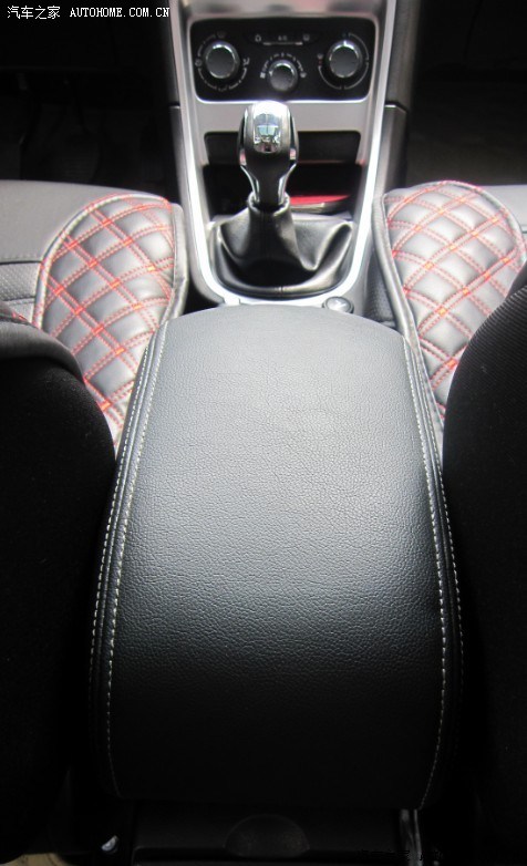

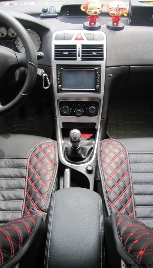

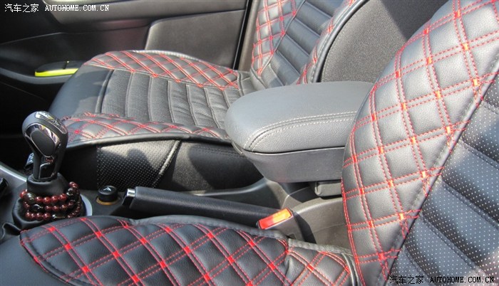

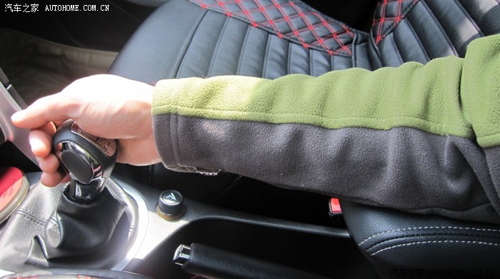

手握的感觉爽极了,特别是小狮档位行程长,换成工程力学手档头换档时手感极好。挂档也轻松很多。再加上我装的扶手箱,绝配。胳膊肘刚好放在扶手箱的中间,扶手箱与档把同高。开车时胳膊舒服太多太多。想要装我这种扶手箱的可看我另外的精华贴
效果

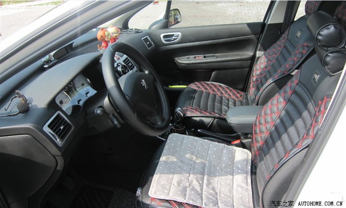

目前整体效果,天热了,下面放了一块冰垫,20度以下是结晶体。理论有效降温6度左右。早上坐上去还嫌冷。头枕,我两个都装在这增加舒适性,下面一个是绑在后面头枕铁杆上,上面一个直接就绑套在下面一个圆枕上,现在很舒服,可以通过原头枕上下调节来微调这两个头枕的前后。
