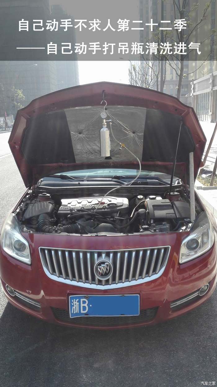

      由于君威的节气门我选择的是拆洗,拆洗更彻底,所以君威打吊瓶我选择位置在节气门位置之后的进气气道上面的真空管上。就是我圆圈圈着的地方。
      位置还是比较好找的,在节气门旁边
       由于上面有管子遮挡,所以先拆掉固定在节气门上面的管子
      洗完6500公里的节气门,已经隐约有积碳了,有点脏了,圆圈处就是真空管连接口
      拔掉这个真空连接管,打吊瓶就是插在这个位置
      把化清剂灌入吊瓶内,由于容量有限,我分成2次,一次2瓶,一次打完灌入第34瓶
      插入真空管里后,把固定在节气门上的那个复位,否则无法启动了
开始点火,转速最好控制在1500转这样,但是这个转速很难控制。

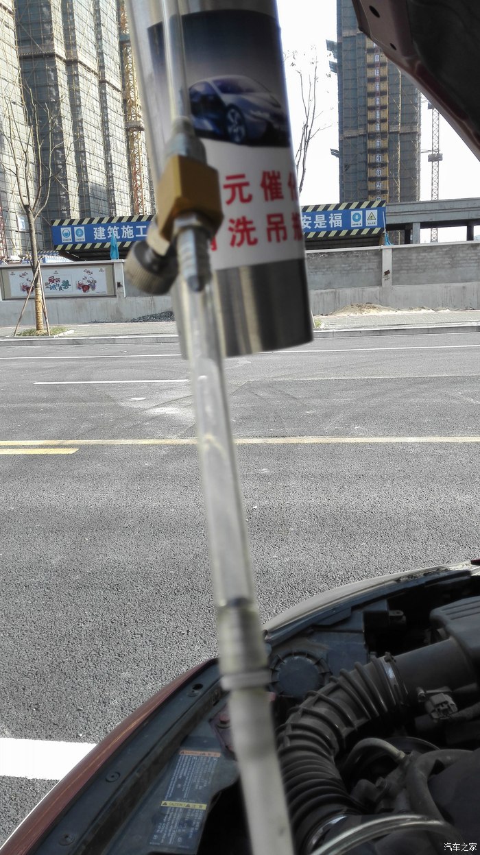

连接好后
看看连接处,清洗主要靠真空管里的负压,对瓶子里的清洗液进行吸力,吊瓶有流速控制装置,要好好控制流量,不能太快也不能太慢。

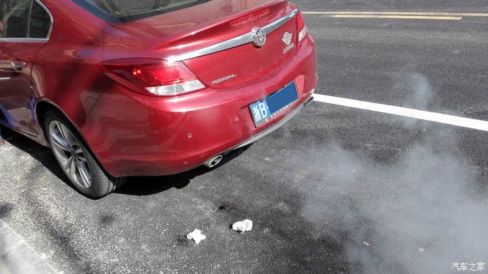

怠速了一会会,有点效果,排气管开始冒白烟了

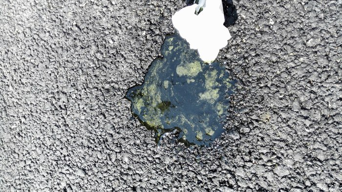

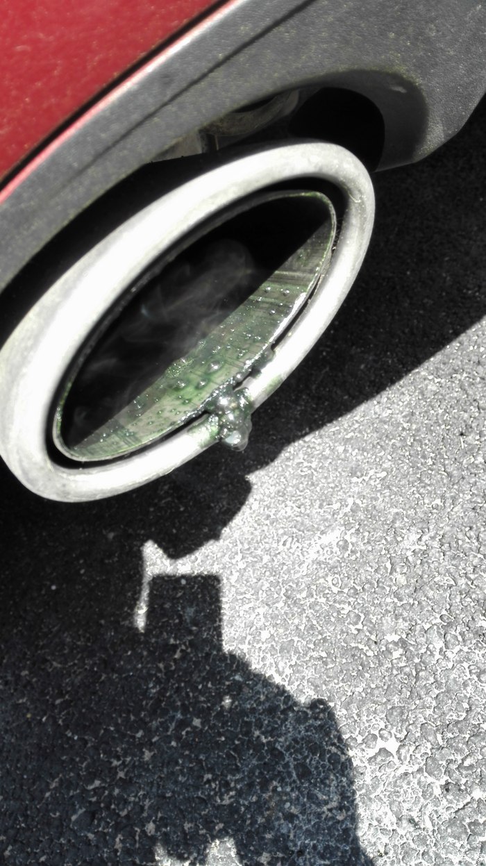

排气管开始滴出这种绿色的废液,清洗起作用了

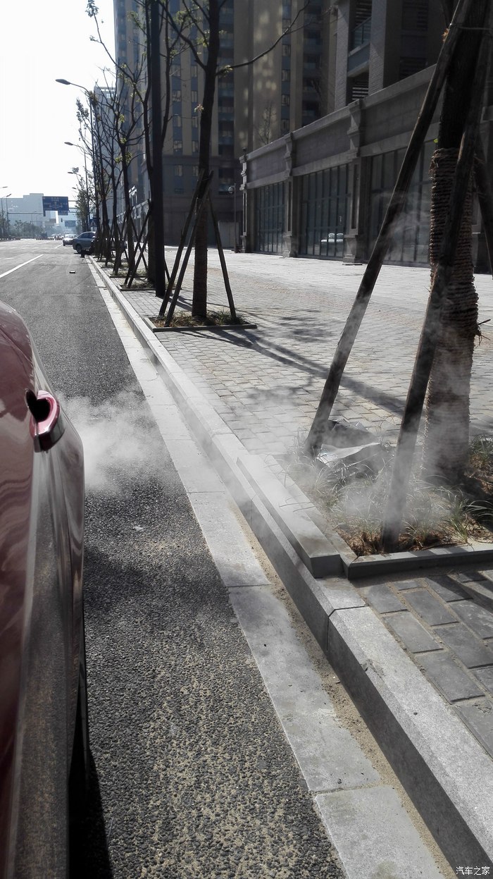

继续白烟中,人最好不要在车尾,那味道很刺鼻

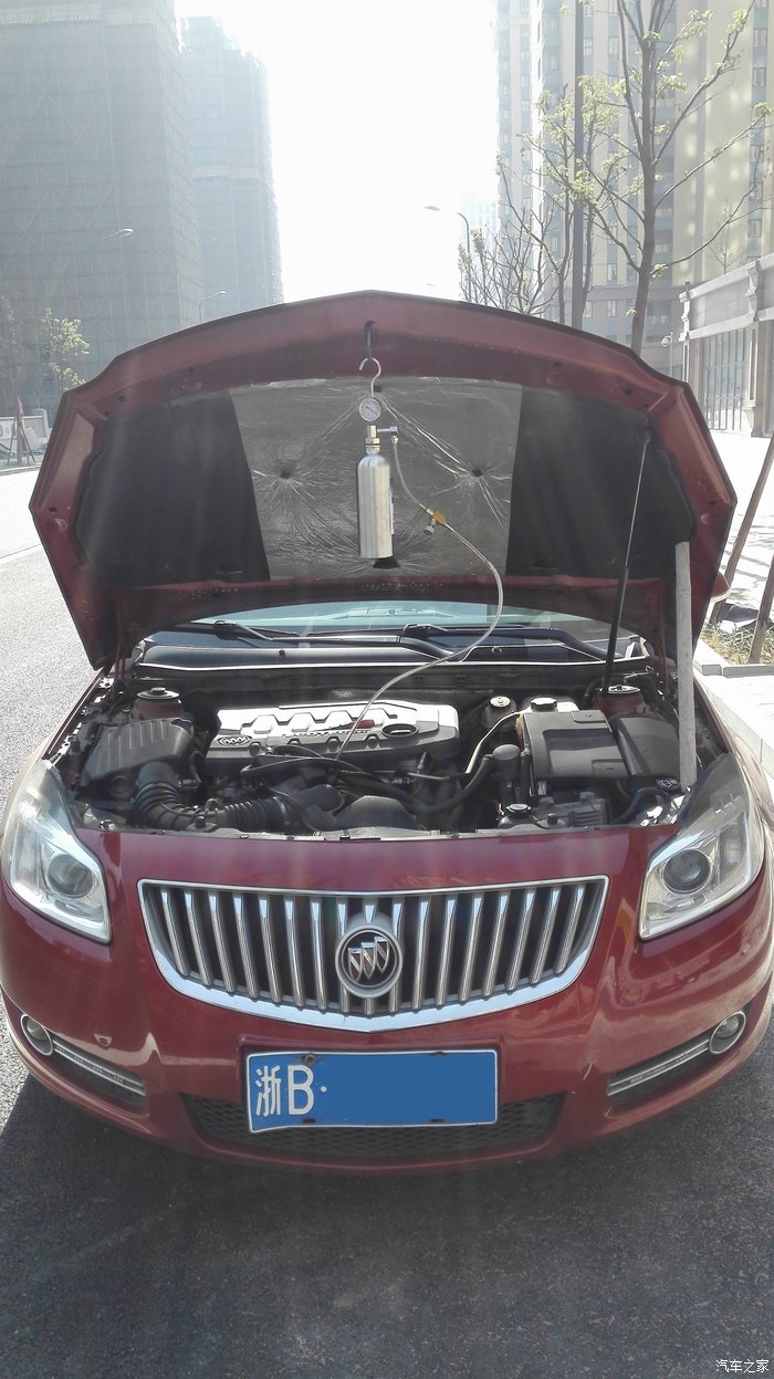

      4瓶化清剂慢慢清洗
洗洗洗

排气管里开始也绿色的废液出现

可以吊瓶可以控制流速,速度不要太快。
洗了一个多小时,因为转速很难控制,所以都是介于800~2500之间

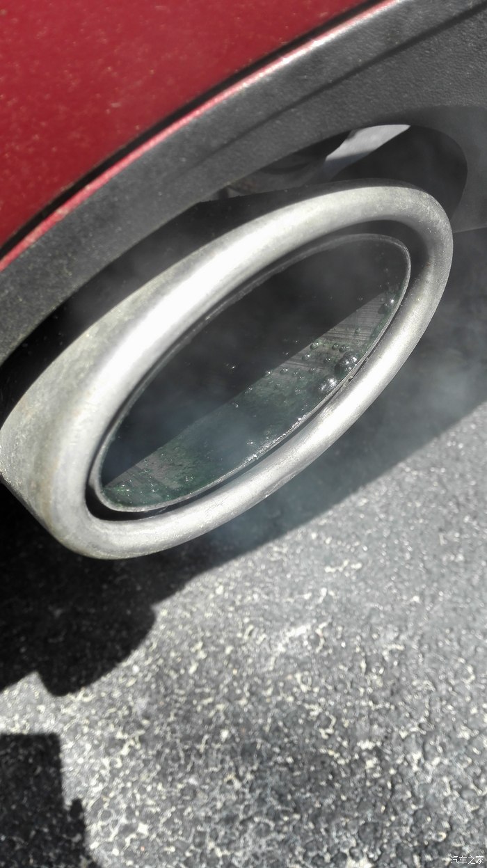

左边排气管轰出来的脏东西,都是绿色的,积碳和清洗剂的化学反应物

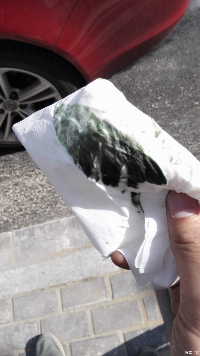

用纸巾擦拭排气管,好黑的积碳

右排气管滴下的脏东西
最后4瓶清洗剂清洗完后,拔掉那个管子,恢复真空管,多轰几脚油门,4000转以上,浓烟滚滚
结束吊瓶,清洗效果显著,下面是高潮部分
排气管滴下的积碳和清洗剂的化学反应物
好恶心。。。。。。。
