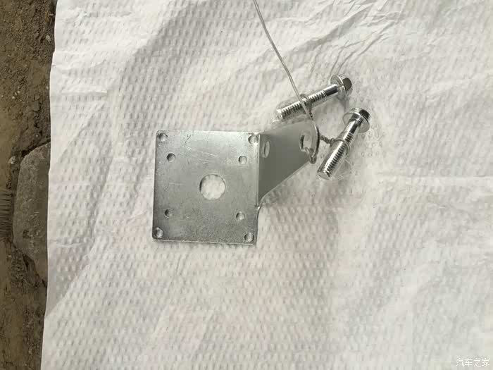

淘宝10块包邮买了一罐黑色自喷漆,支架拆下来。

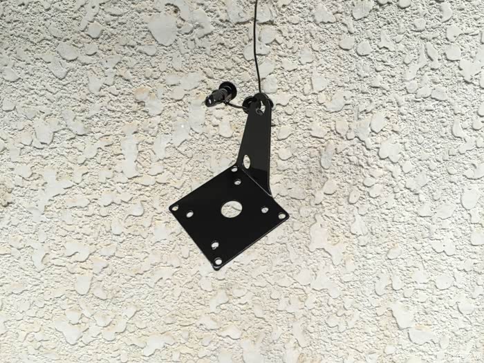

支架自带的加长螺栓也是银色的,顺手给喷了,但又不能喷了螺纹,胶带缠两圈把螺纹盖住,铁丝一挂就可以开工了。
这个漆比较稀,喷多了往下滴,薄薄的喷一层晾几分钟,再喷第二层。天冷拿办公室里晾上一白天,基本就干透了,散发的味道比较大。但强迫症的我发现有几处喷的不太均匀,边缘也有漏白,于是又补了一层,再晾一晚上吧。这么点活,在工匠精神的加持下干了两天……油漆干了之后比较软,螺栓上紧的过程中有露白,估计也是坚持不了多久啊。

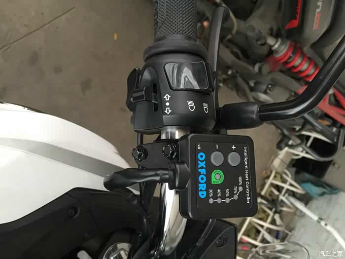

最终喷完的表面质量……惨不忍睹啊。

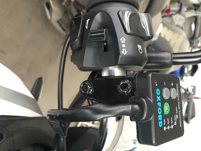

上车效果。
