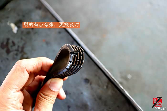

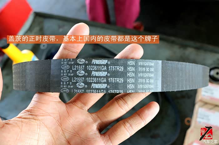

    不知不觉大红鹰为我服务了六年柒万公里,根据保养手册的提示,早就应该更换正时皮
带了(虽然很多车友建议8万~10万公里更换)

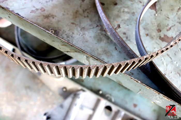

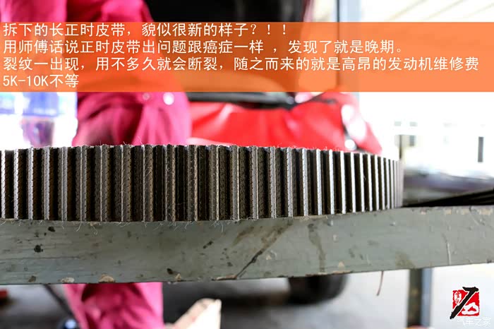

    ZT:正时皮带(Timing belt)是发动机配气系统的重要组成部分,通过与曲轴的连接
并配合一定的传动比来保证进、排气时间的准确。使用皮带而不是齿轮来传动是因为皮带噪
音小,自身变化量小而且易于补偿。显而易见皮带的寿命肯定要比金属齿轮短,因此要定期更换皮带.
    正时皮带一般是在80000公里时考虑更换。就算车上备有正时皮带,一旦发生其断裂
,自己也无法更换,而且行车中断裂皮带会造成严重后果,气门、活塞、曲轴都会遭到不同
程度的损坏, 维修费用5K~10K.
    俺掐指一算,大红鹰已经服役六年,顶多还能在我手里六年吧,能换还是早点换了
吧,防范于未然的好啊!

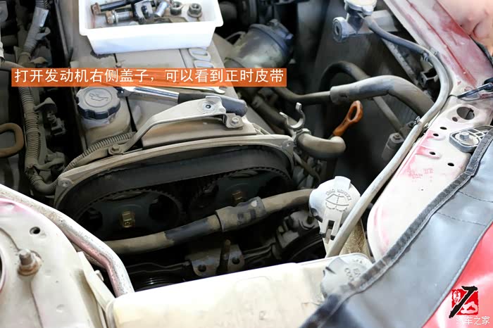

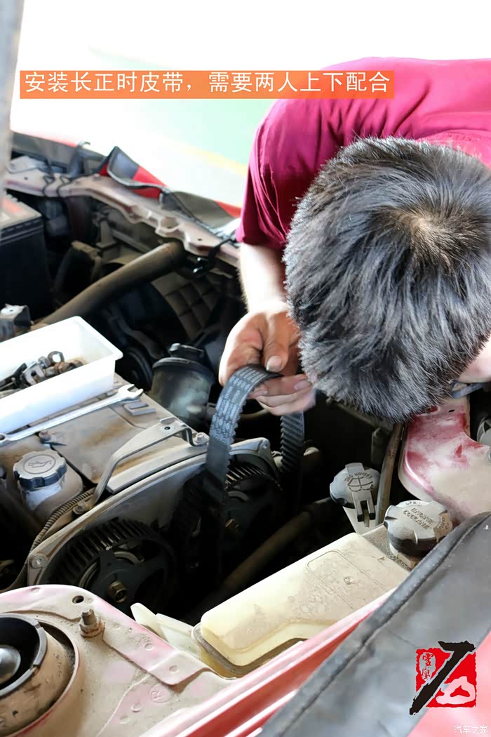

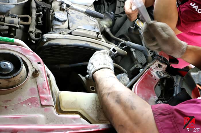

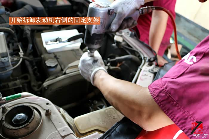

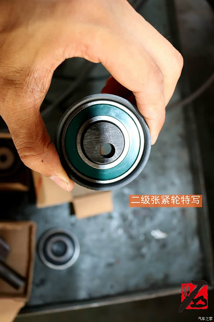

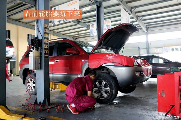

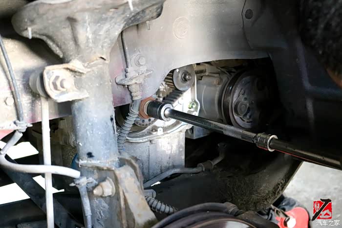

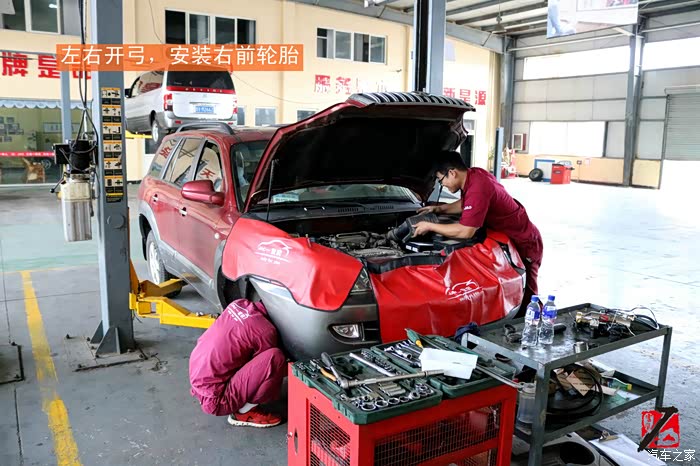

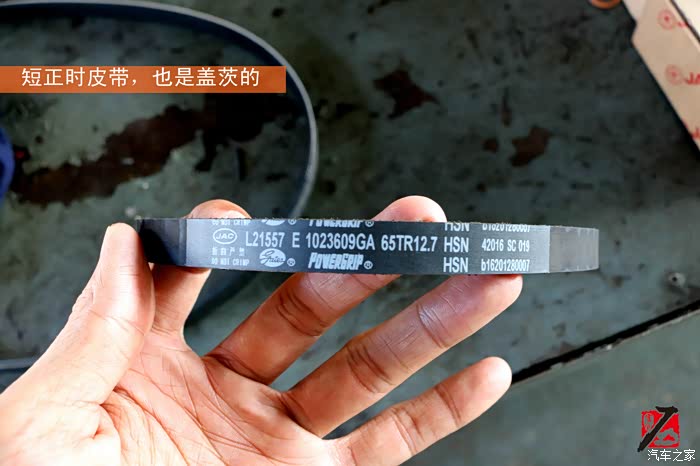

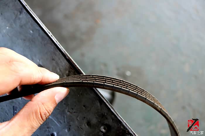

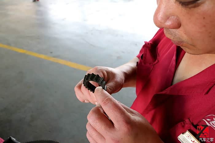

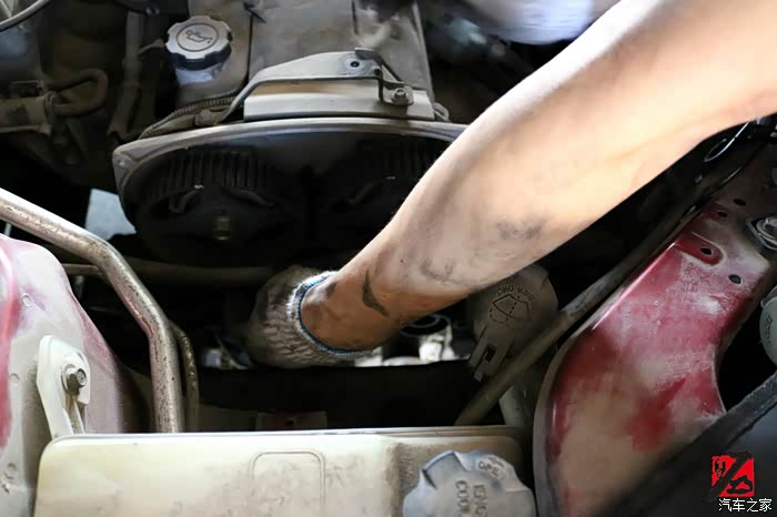

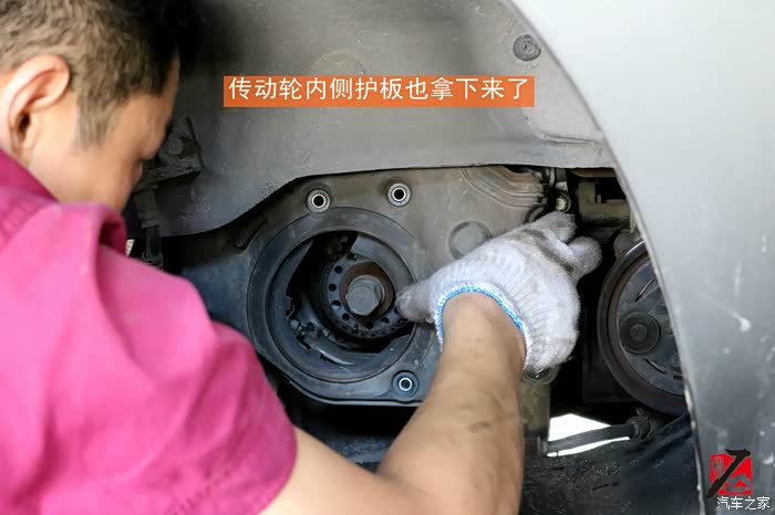

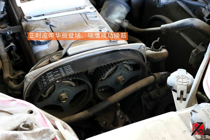

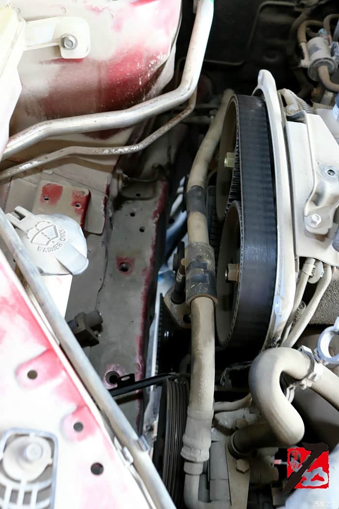

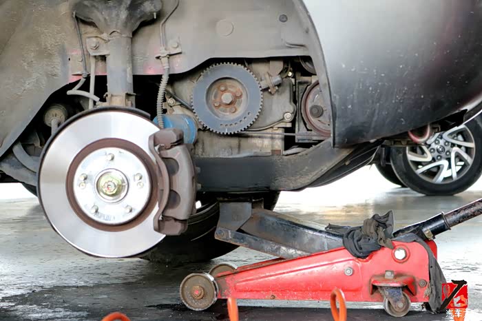

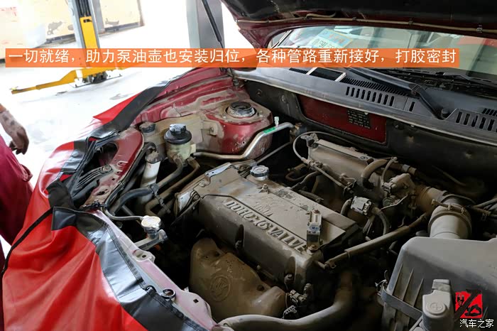

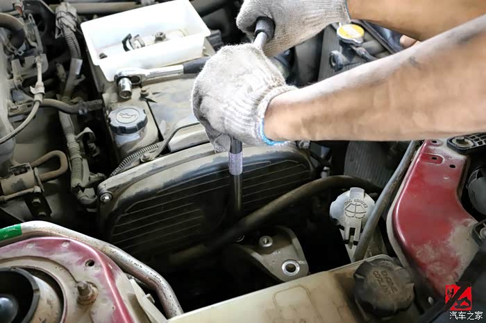

    下面用百图跟大家分享一下更换过程,希望对大家有所帮助!!

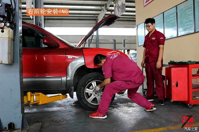

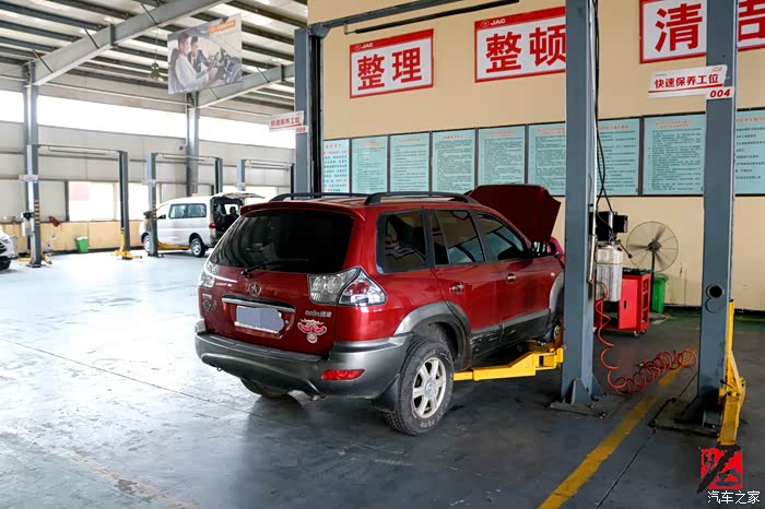

全程算下来三个多小时,师傅辛苦了!!

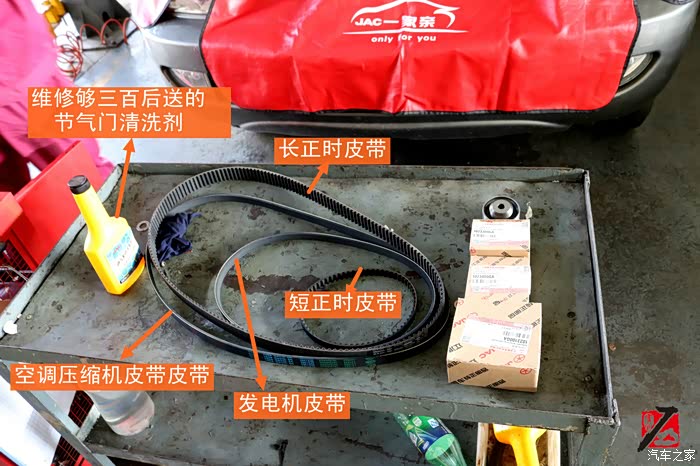

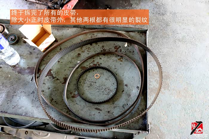

皮带更换原则上不会提高燃油的经济性,更换后没有感觉到发动机的变化,只是希望不会增加油耗~~我会严密观察

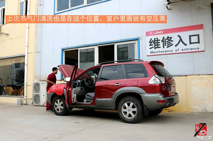

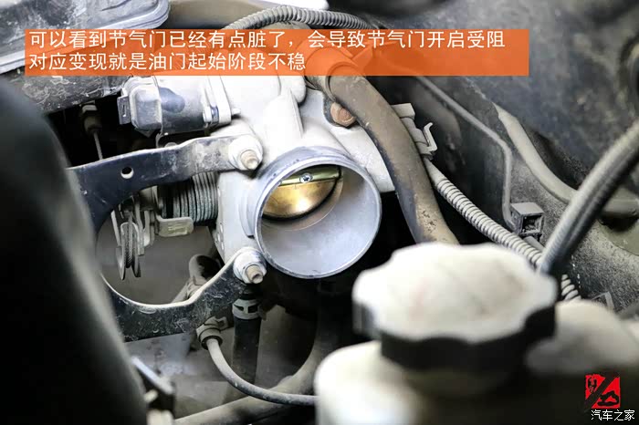

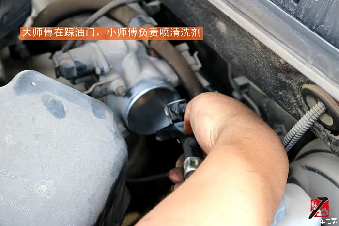

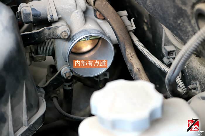

要说感受最直接的 ,肯定是节气门清洗,油门没有了滞后感,很舒服。
下面是在网上DOWN的更换步骤,供大家参考吧

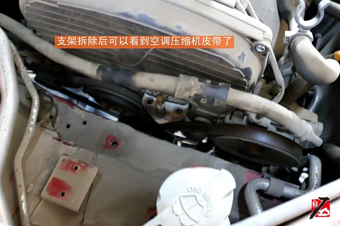

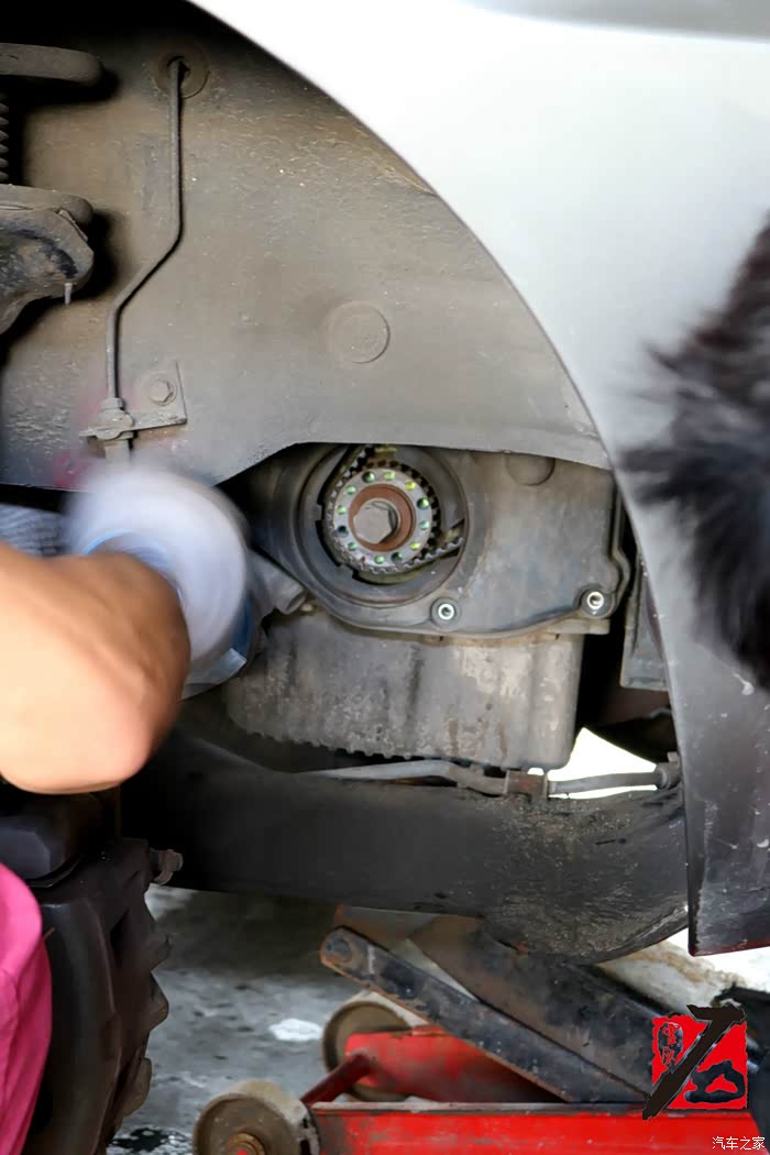

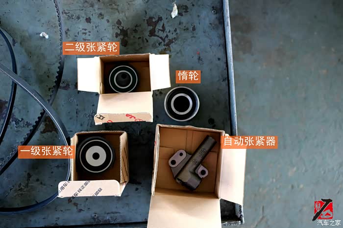

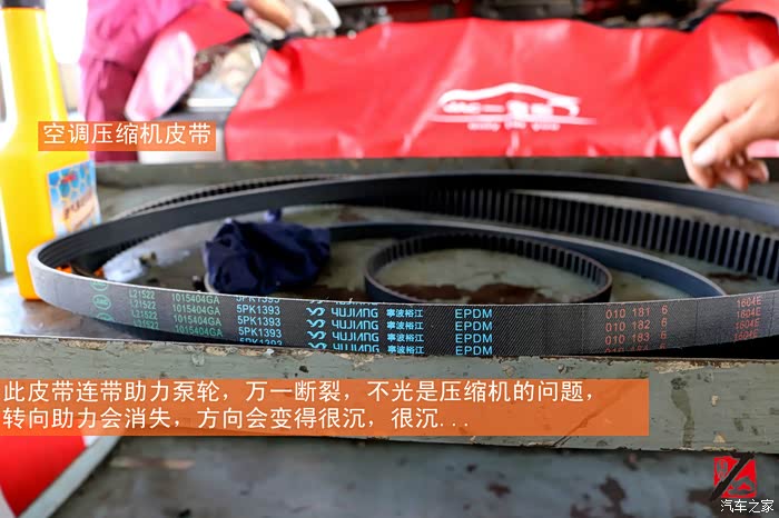

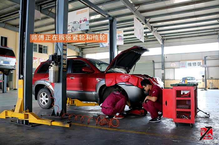

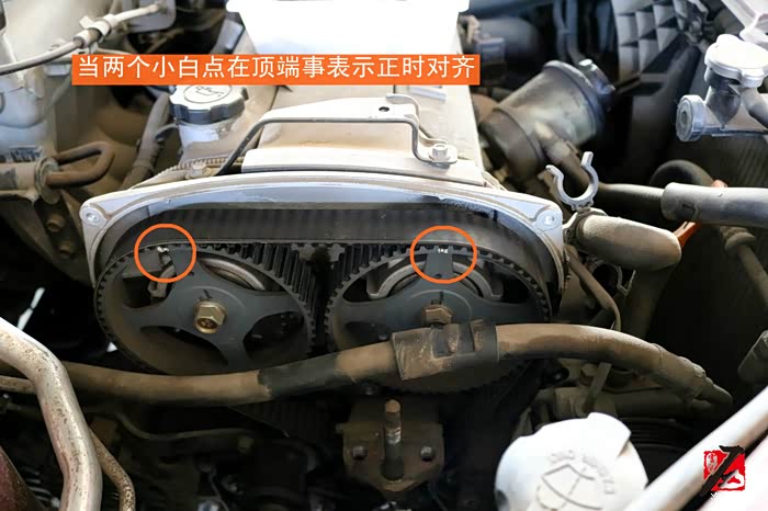

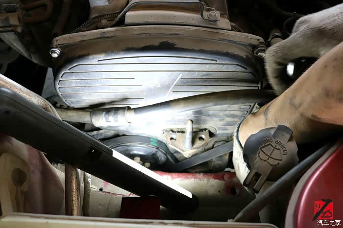

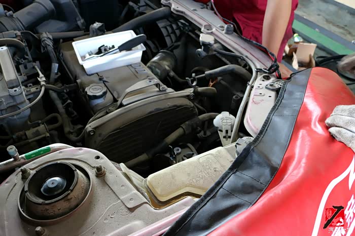

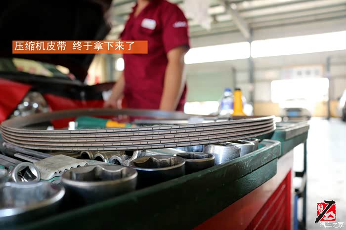

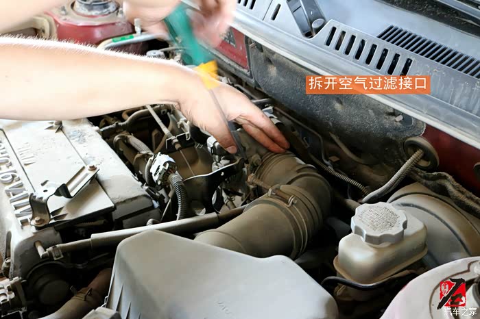

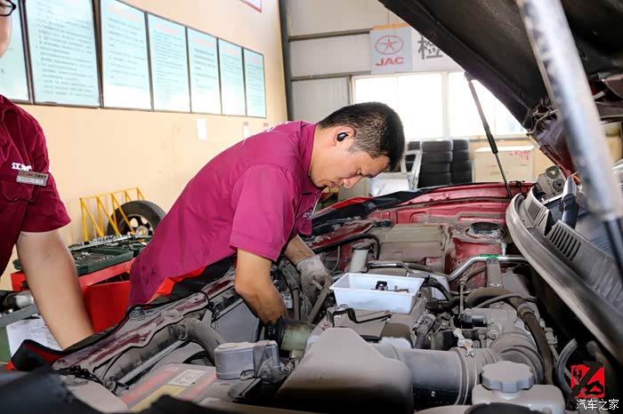

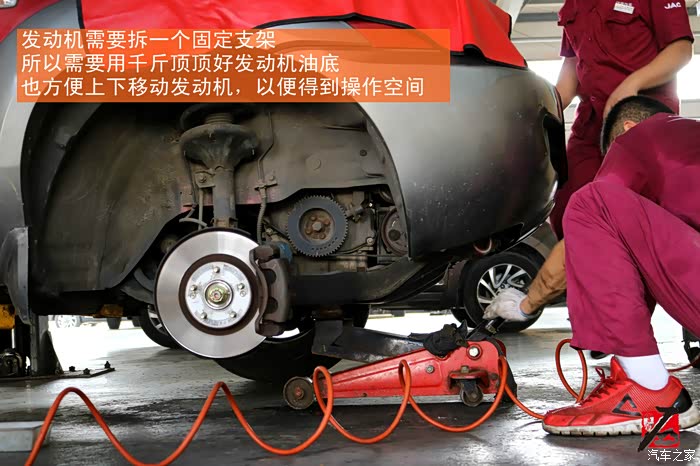

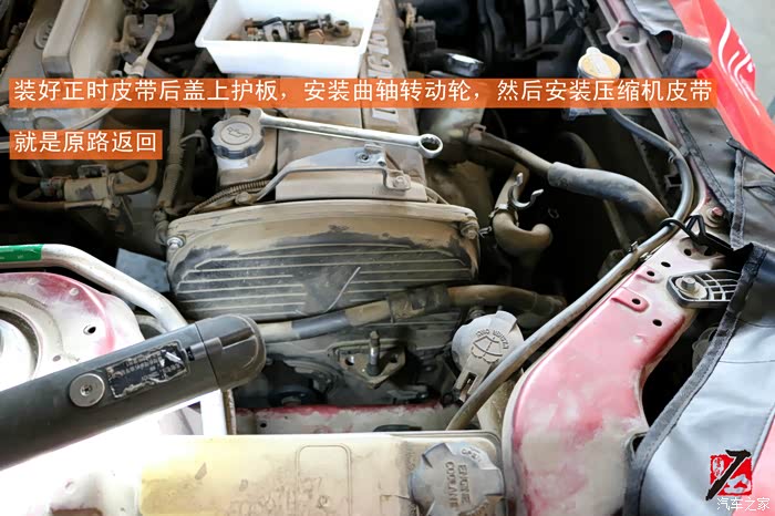

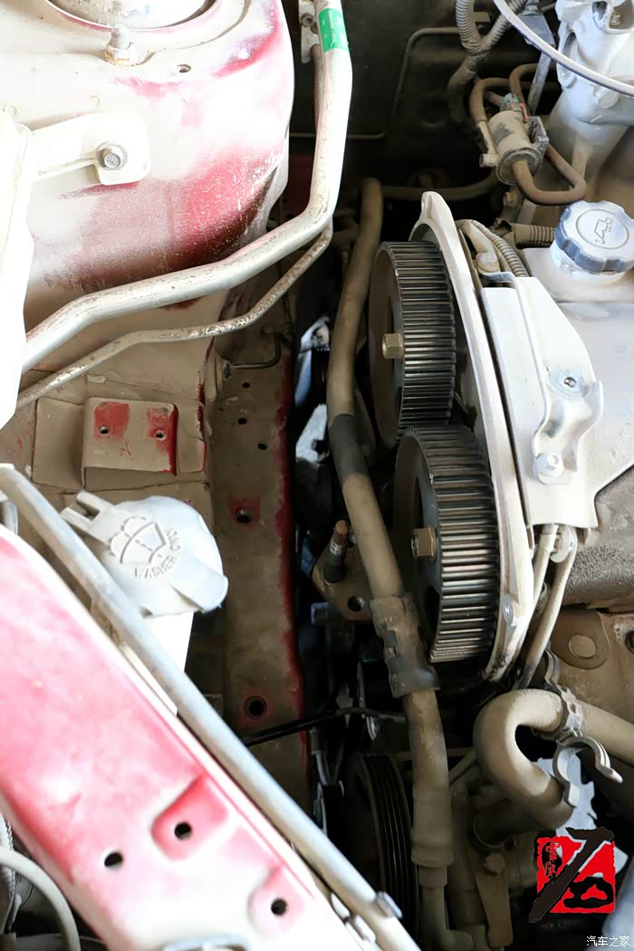

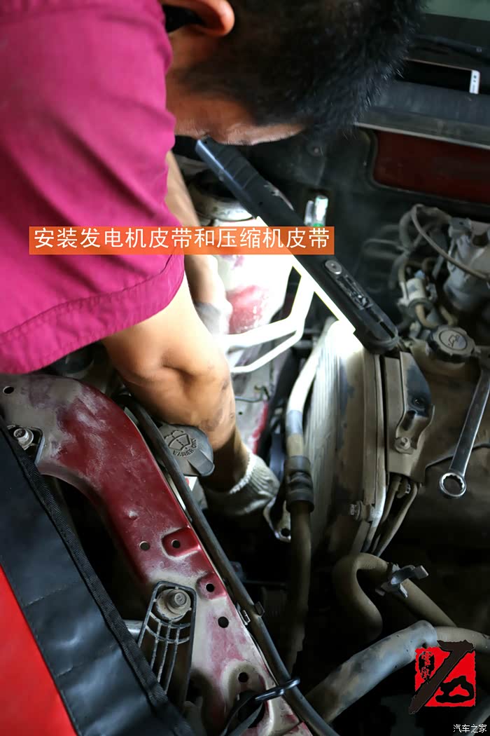

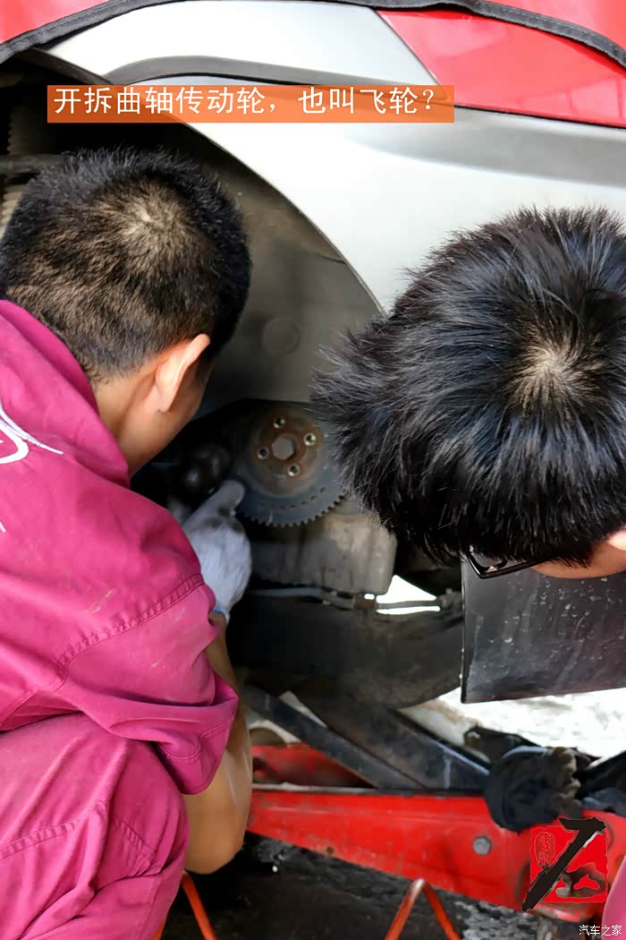

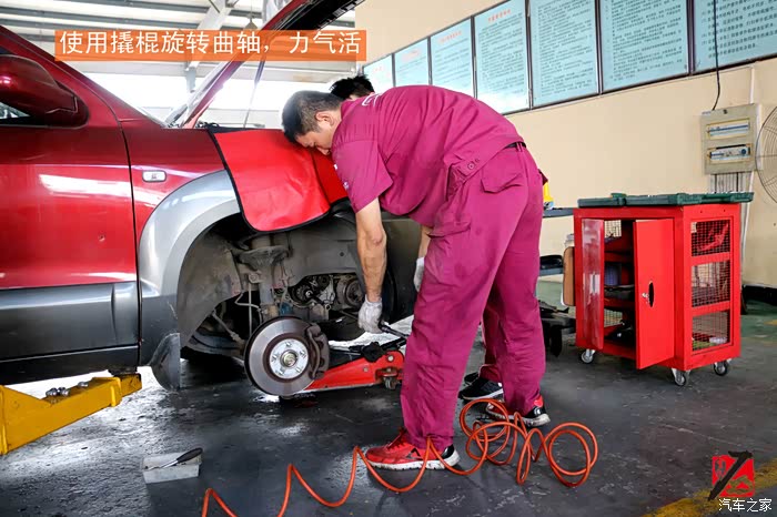

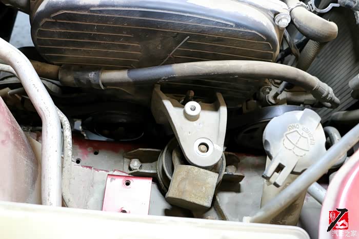

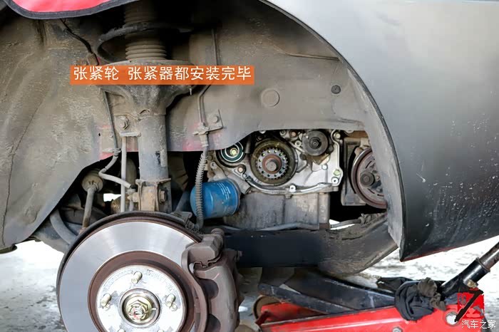

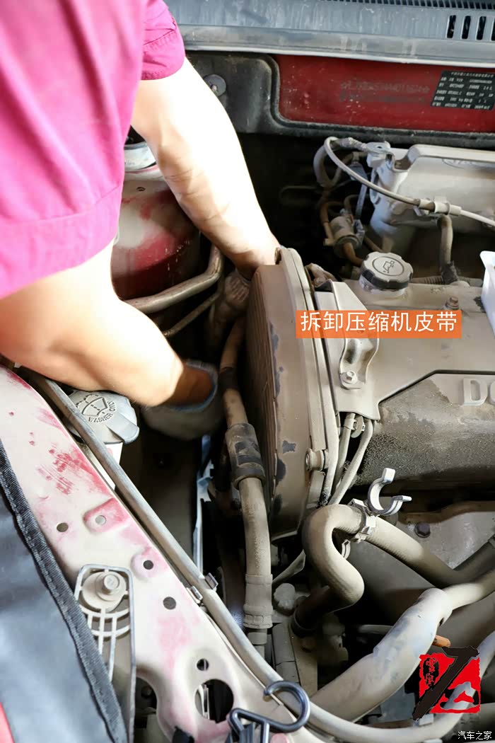

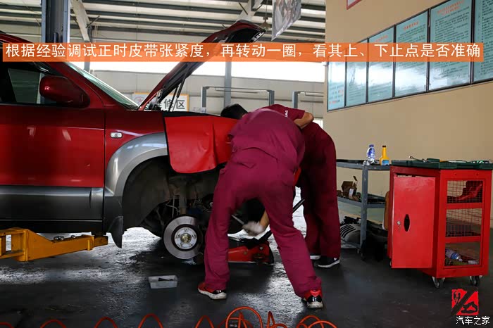

更换正时皮带操作流程  操作时间:1.5~2小时   一、起动发动机检查是否工作正常;  二、准备好专用工具:千斤顶、内六角、工具车; 三、披好沙板布,先拆开轮胎,底板,再拆松曲轴皮带轮螺丝;  四、拆开发动机上盖胶,再拆松水泵皮带轮螺丝; 五、拆开转向助力泵皮带,发电机皮带,空调皮带; 六、用千斤顶顶好发动机油底,拆开发动机固定胶,水泵皮带轮;  七、取出曲轴皮带轮,接着拆开上、下正时盒盖; 八、锁上曲轴螺丝,并将活塞转至1缸上止点; 九、对好正时上、下止点后,将正时张紧轮、惰轮拆开,取出正时皮带;  十、再检查内部一遍,如油封、水泵、发电机等轴承,有何异常;  十一、用气枪清洁内部一切灰尘,杂物;  十二、先装正时张紧轮,惰轮,再套上正时皮带; 十三、根据经验调试正时皮带张紧度,再转动一圈,看其上、下止点是否准确;  十四、为避免东西掉进正时内,先安装好正时盒,再锁紧曲轴皮带轮
十五、更换冷气泵调整轮,安装并调试好冷气泵皮带; 十六、安装水泵皮带轮,再安装调试好转向助力泵,发电机皮带;  十七、安装发动机固定胶,取出千斤顶; 十八、起动发动机,检查工作是否正常;  十九、安装发动机上盖胶,再安装好底板,轮胎。
