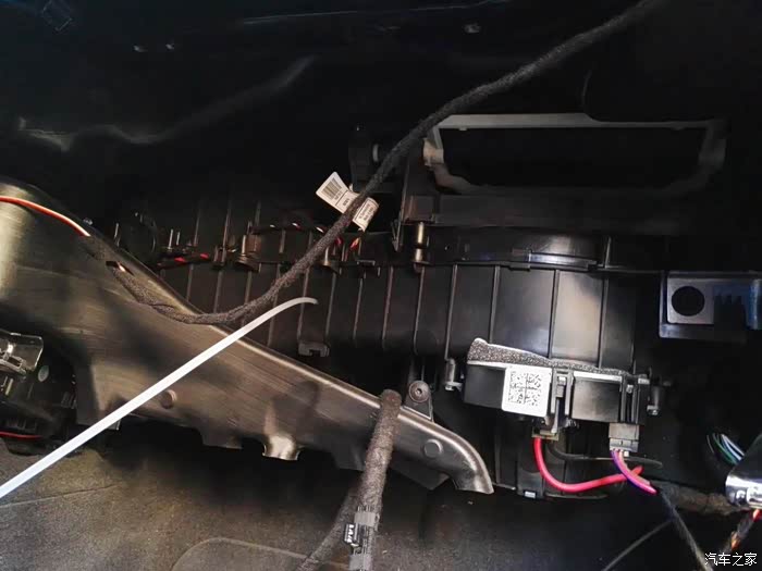

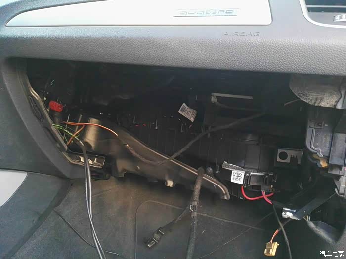

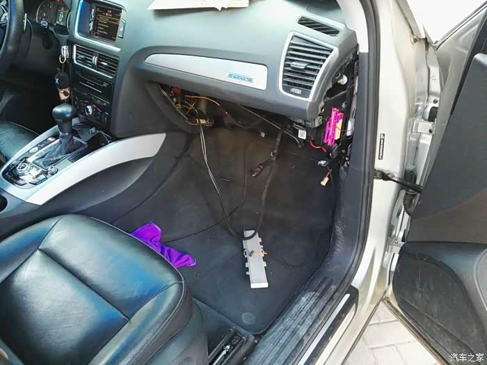

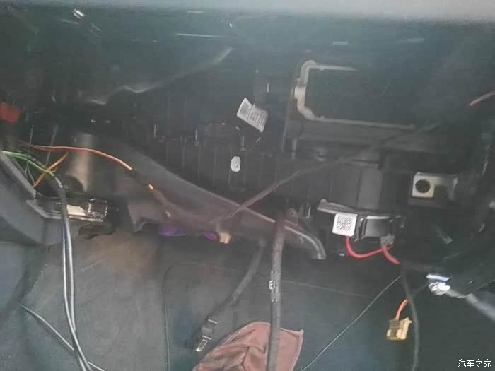

先拆内部空调滤芯,后来又拆掉了手套箱,了解了内部的结构:
拆掉手套箱后
滤芯安装位,下出风口,鼓风机,内部气门阀
核心目的要跳过鼓风机,不要让泡沫沾染到鼓风机和相关的电路是最佳方案。
PS. 我的拆完手套箱,电线有点凌乱。是因为增加踢脚等和一个MMI的Iphone接口线。

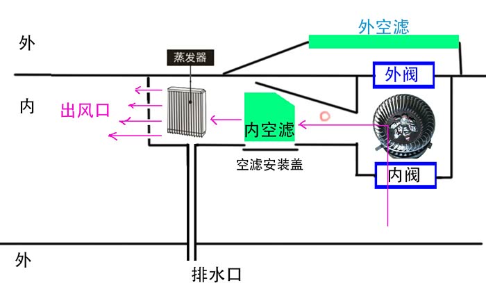

内部结构如图:
Q5内部空调管道图,圆圈为打孔处
为了防止清洗剂,进入鼓风机,我在鼓风机后部开了一个很小的孔,目的是让清洗剂的软管能够直接把清洗剂喷入内部,记得要先拆除内置的空滤,并把空滤安装盖重新密封严实,看到很多其他网站说明,都说副驾驶会流很多泡沫,我估计是这个东西没有封闭的原因??
从孔喷入清洗剂

优点:清洗泡沫完全喷入,利用率高。如果在内空滤安装位喷入,要用很长的管子,那里会呼呼冒风,导致泡沫外溅。位置在鼓风机后部,不必担心损害它,喷水是没有问题的。
