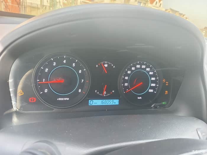

4S店说要换ABS模块了,不想花那冤枉钱了,上海不知道哪里能修,有人收的话价格合适就卖了(2015款2.4L四驱7座旗舰),能修最好,最近手头紧

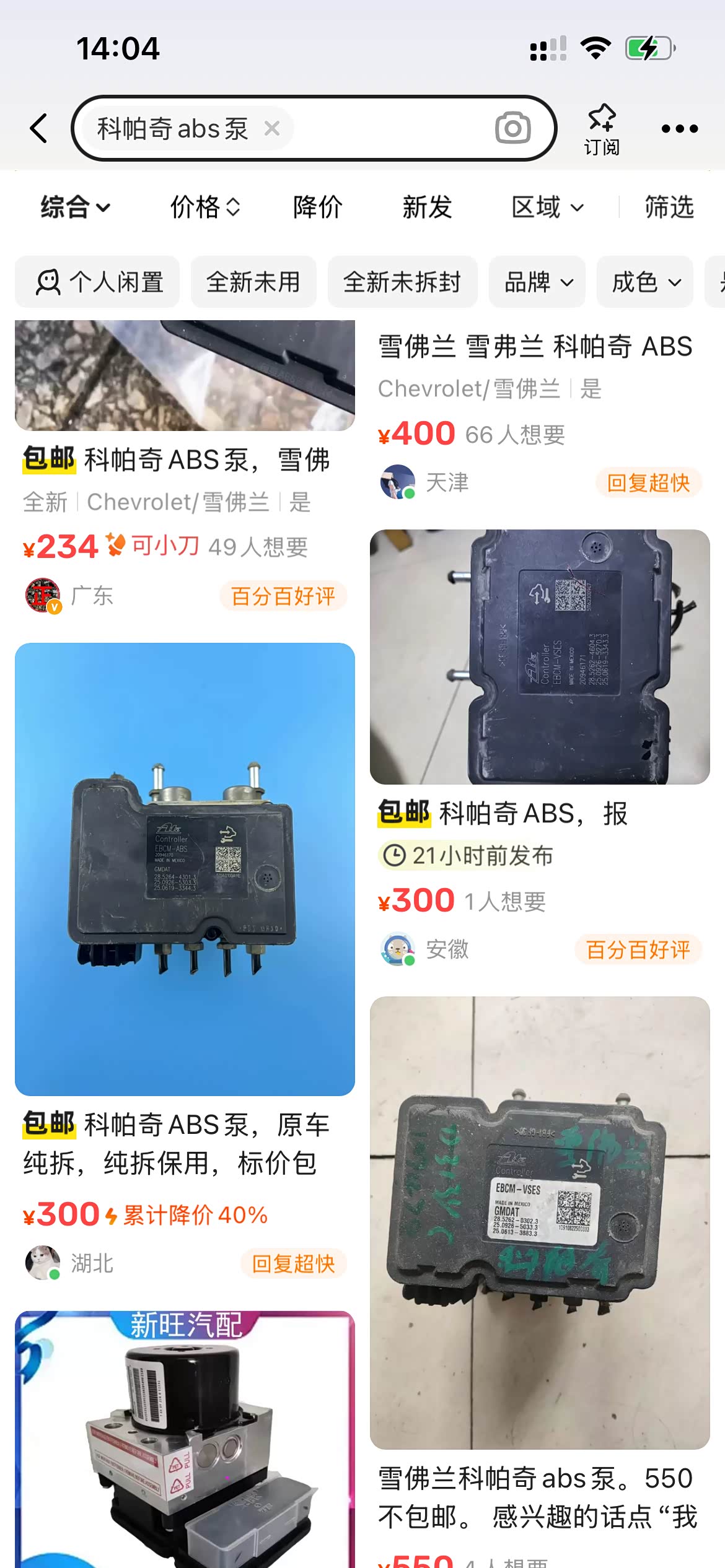

这个总成件/泵+模块很难买到了,冷门件,4S能不能定到货还不一定。置换吧,现在置换活动还不错

ABS泵的电脑芯片坏了,找修汽车电脑的店换个芯片就好了 800-1000

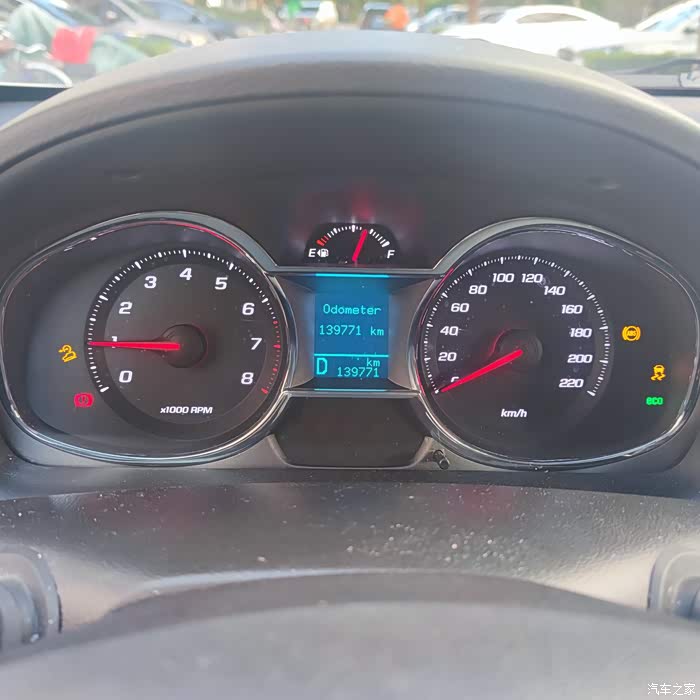

我也亮的,去查了下说是芯片模块坏了整套换一下1300块,还没换。开着是没有任何问题。还在考虑换不换

买个拆车的,

闲鱼上找拆车件
