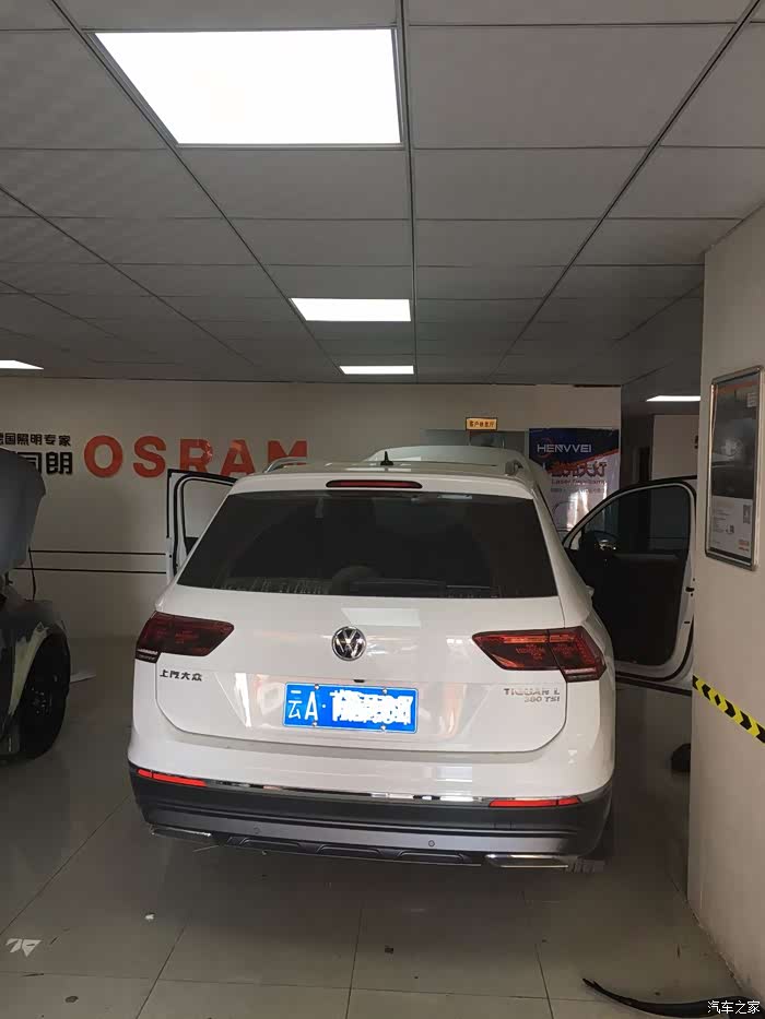

今天提车刚好满月,下午专门抽空到店安装。

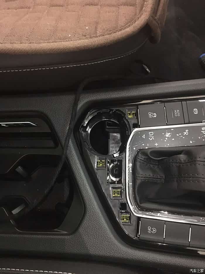

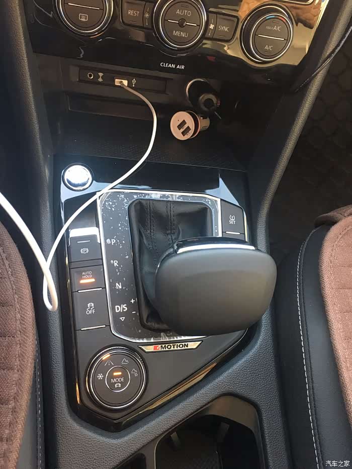

饰板翘开就看见原厂预留孔了。

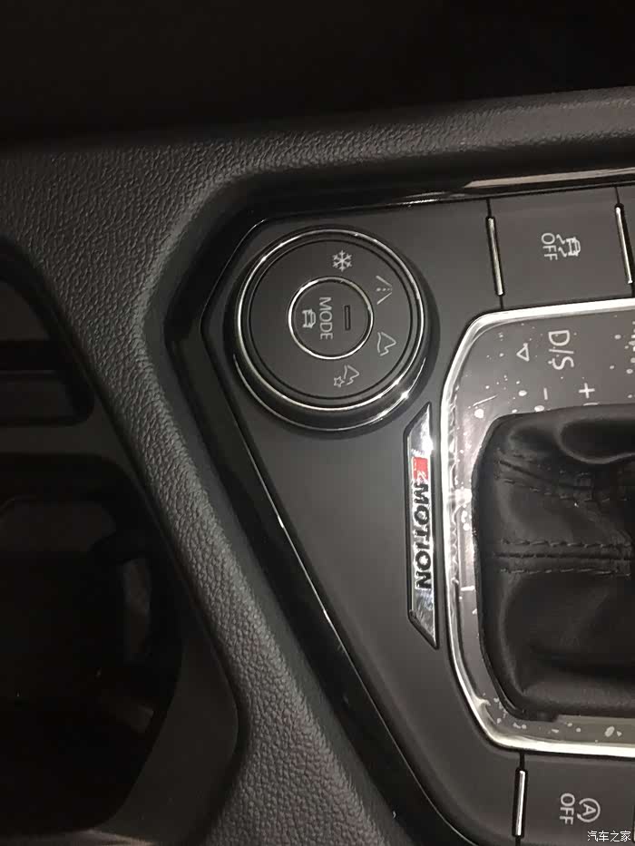

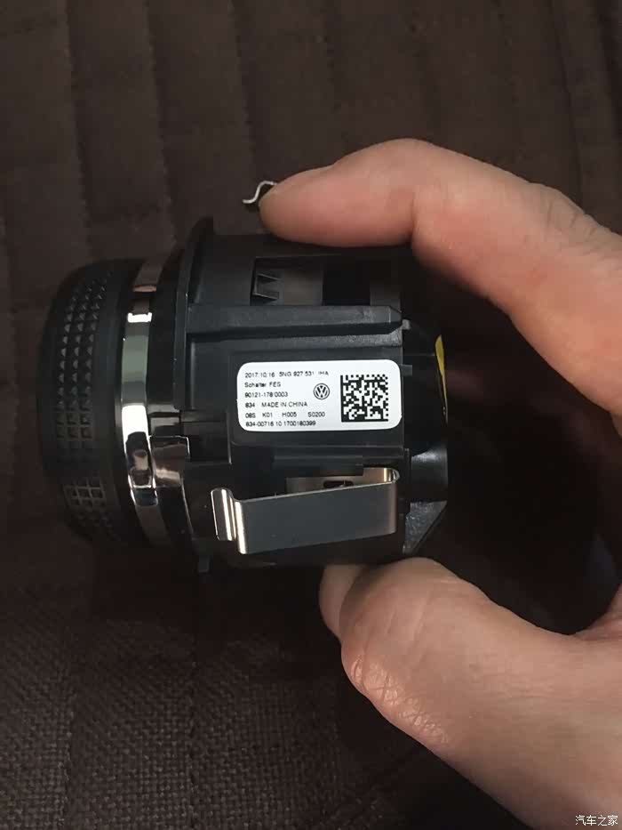

拆开原厂配件包装盒的旋钮。
装饰旋钮和带孔饰板,线已经穿到主驾驶方向盘下。

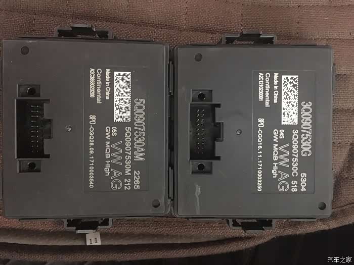

更换原车网关,接线。
3Q字头为低配网关,5Q字头是高配网关,驾驶模式必须换。以后再次加装其他功能就不需要换了。

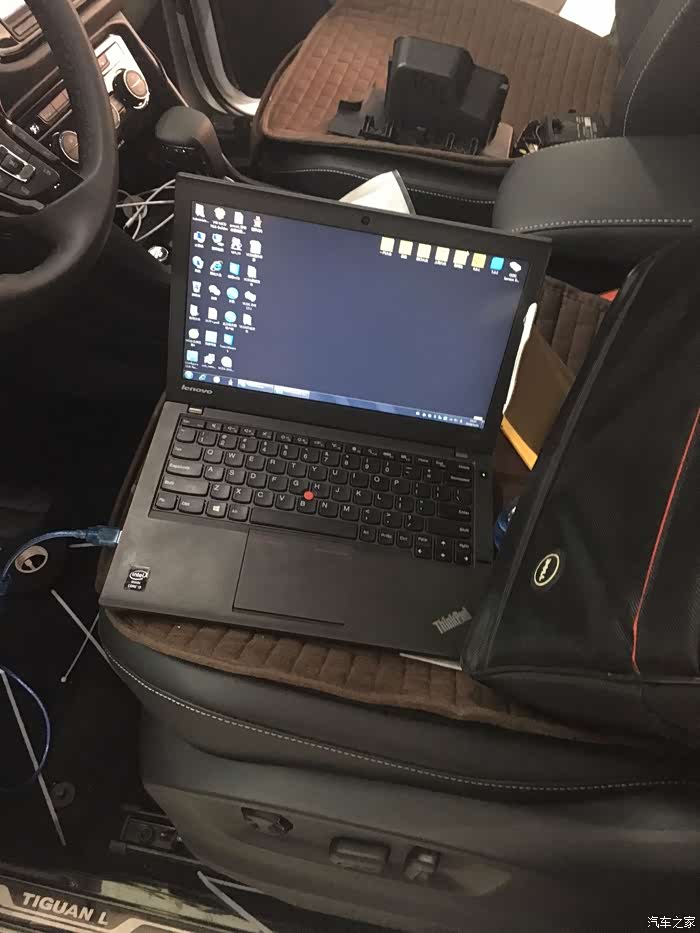

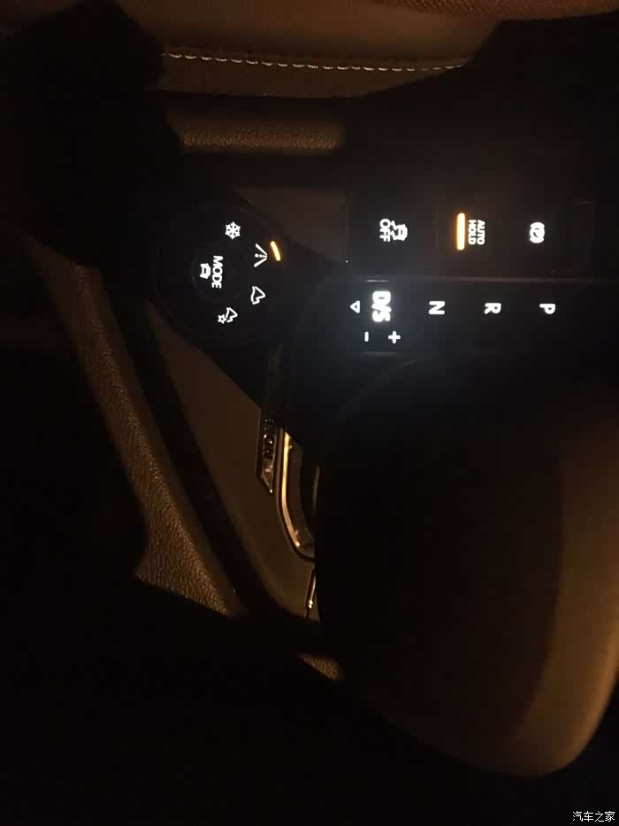

重点是远程激活,这个过程居然花了2个多小时。
激活好了以后,驾驶模式旋钮灯才会亮起。模式从左到右分别是雪地、道路(内含经济、标准、运动、个性化)、越野、越野个性化。

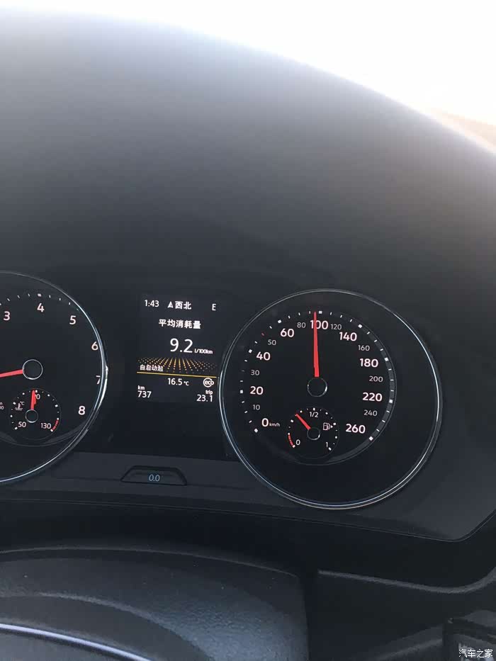

经济模式下,档位变成E。
经济模式下,松油门车辆显示ECO进入滑行模式,省油。但是此时动力就大不如前了,主要是油门响应慢了。

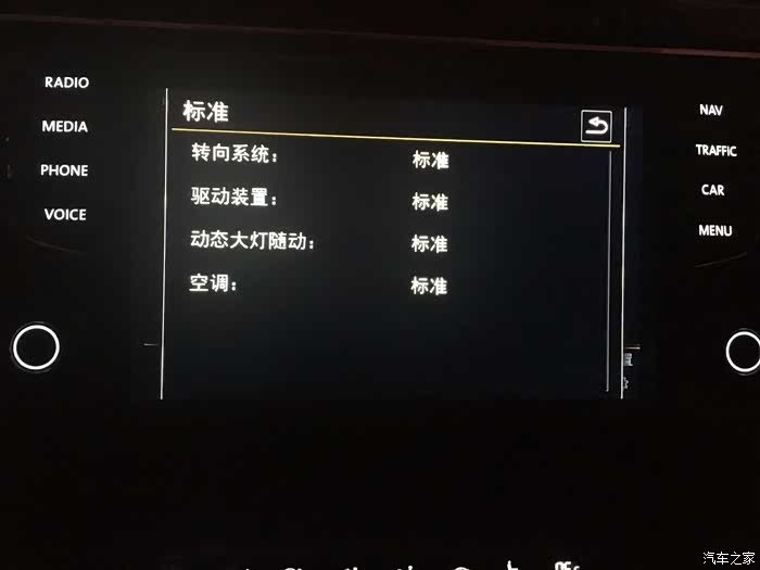

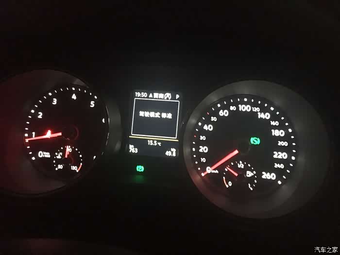

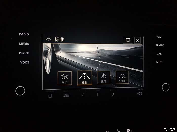

道路模式—选标准,此时中间MODE灯不亮,我理解这个是豪华版原厂模式,选择其他模式时,中间的MODE灯亮起。

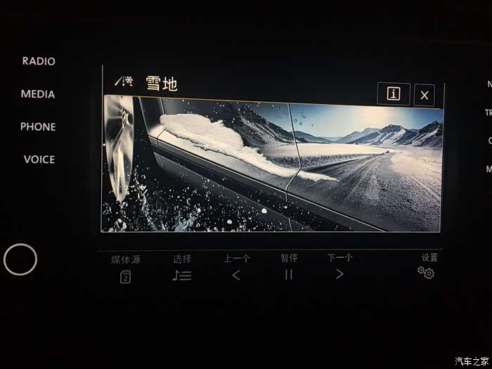

7月24日以后出厂的主机是866C,有彩色背景图,模式可以用旋钮选择,也可以触摸屏幕选择。
标准模式信息,不能调节。

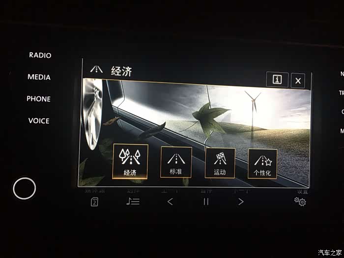

经济模式,绿叶相衬。

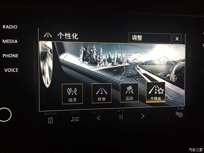

道路模式的个性化。

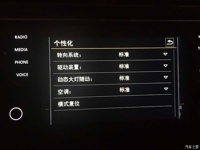

道路模式个性化菜单。
冰雪背景的雪地模式。

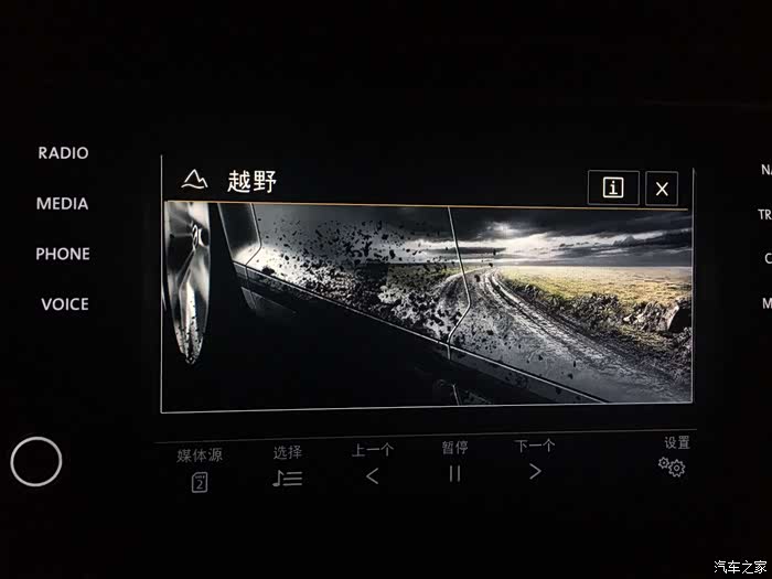

带泥巴的越野模式。

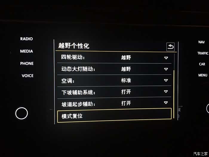

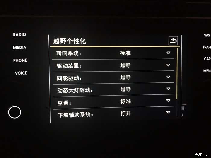

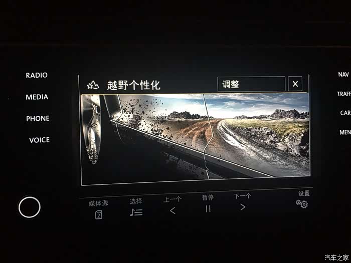

越野模式个性化,点调整。
越野个性化菜单选项。
越野个性化菜单选项。

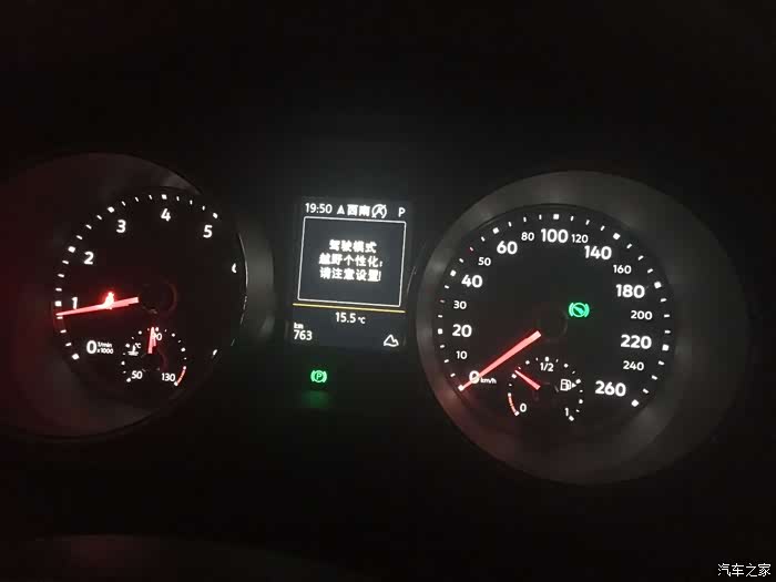

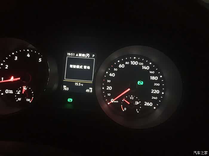

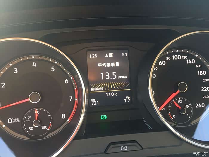

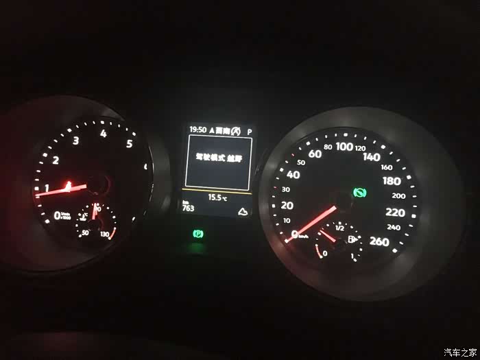

仪表对应显示
仪表对应显示
仪表对应显示
仪表对应显示

整个安装过程,按钮、接线和换网关30分钟以内,电脑远程激活调试耗时2个多小时,偏慢。
新车满月之日,今天特意花了一下午过去,结果还是非常满意的。云南车友多交流。
