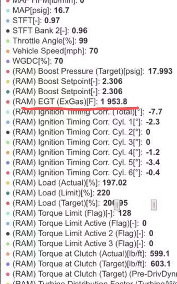

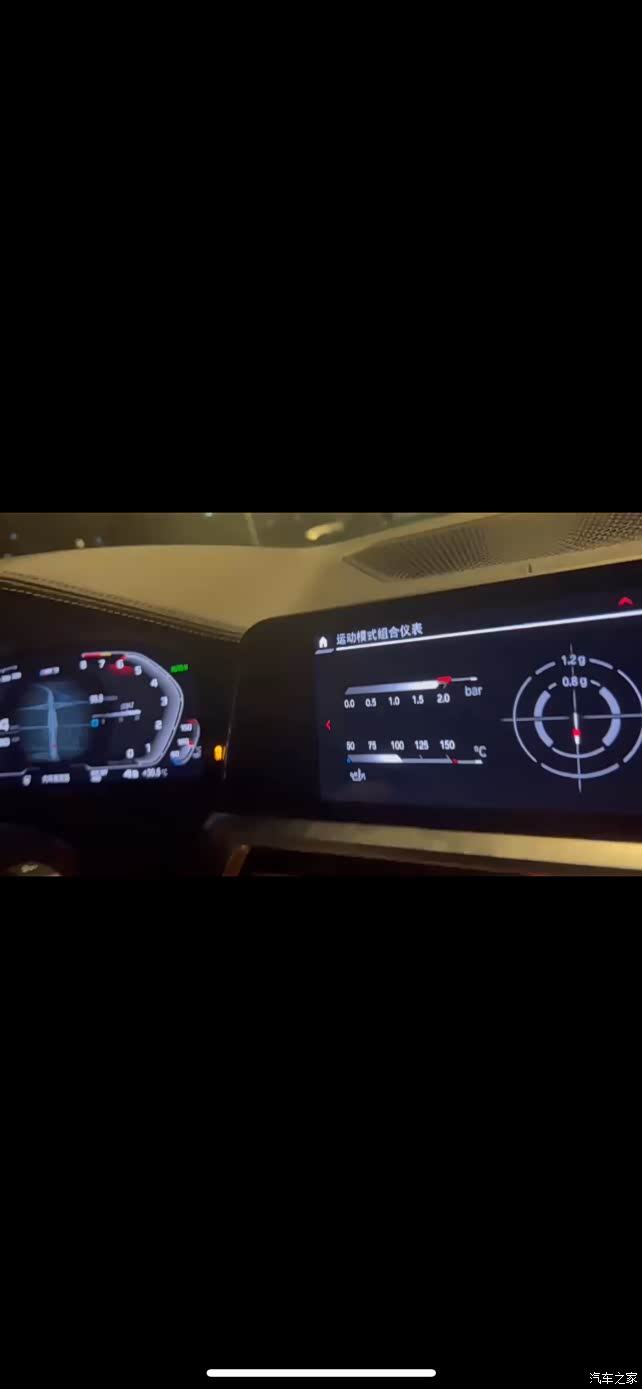

但是经过我用Jb4 log读取原厂电脑数据发觉了这个车一个很神奇的问题,就是在原厂情况下(保留Gpf)节气门前压力大概在1.4个bar,但是当你去除Gpf和更换高流量的头段后,节气门前压力直接到了2个bar,注意,此处没有任何程序和外挂,原厂节气门会因为这种超压持续的锁定(关闭)以至于车辆没有那么顺。
但是就算是这样,还是建议切除Gpf,或者更换中尾排气,因为Gpf会导致发动机排温过高,经测试路上稍微激烈驾驶以后,该车带gpf的情况下排气温度在2200华氏度,也是就是1200摄氏度,那么高的排温会造成发动机高温,在极限情况下会造成发动机爆震。

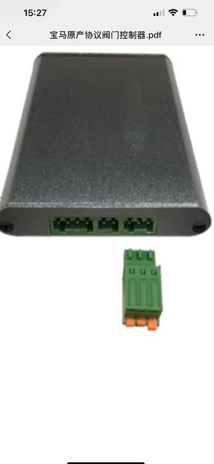

另外就是阀门控制模块,这个可以说是G8x车型必要升级的部件,因为原厂的阀门控制按键是控制车内模拟声浪开关的,原厂排气在各种模式下也没办法做到随心所欲的100%全关闭或者开启,这时候就需要这个模块,有几家人家在做,一千多到两千多不等,辅助功能可以带一些比如舒适进入之类的.再高也是镰刀

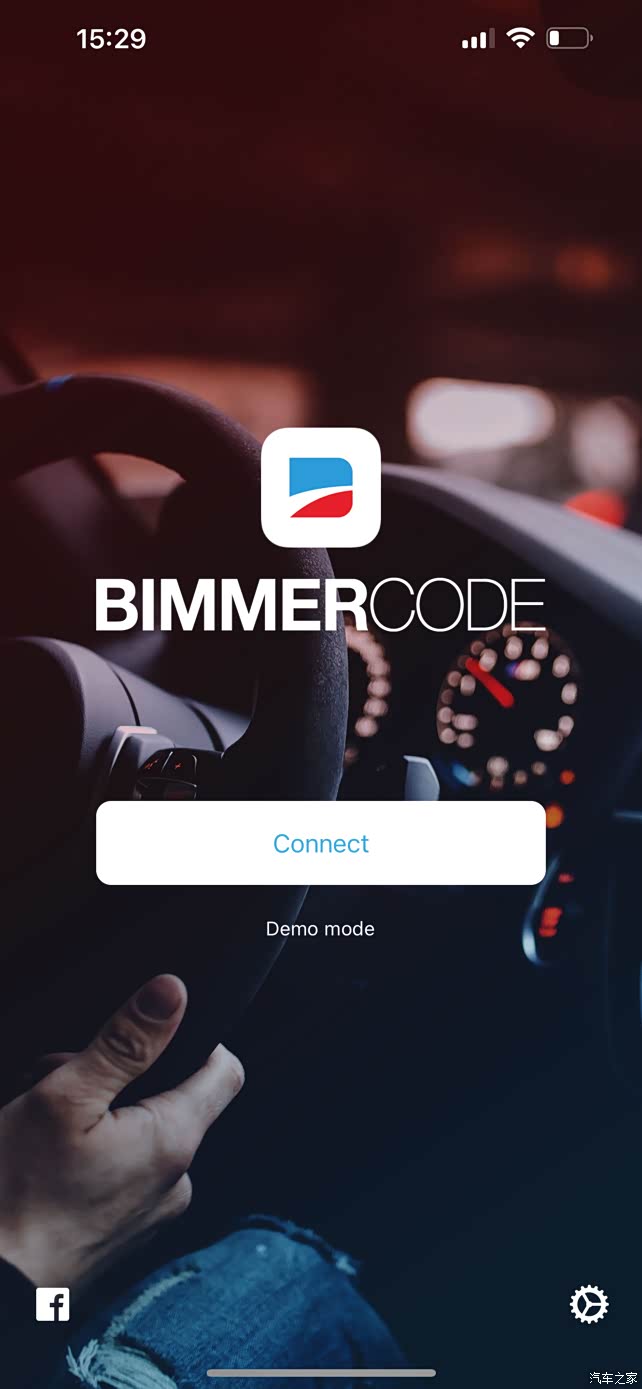

然后原车的模拟声浪也是推荐关闭,嗡嗡的很吵,S58发动机换大部分排气车内基本无声无共振的,但是前提是关闭模拟声浪,手机上bimmercode可以关闭,需要买一个授权码,但是只要一个人的手机购买就能给周围所有人关闭了,江浙沪有需要小伙伴可以找我,免费.

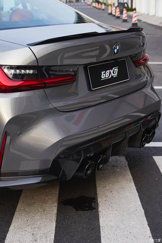

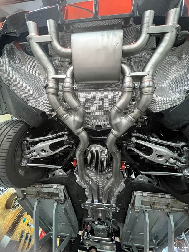

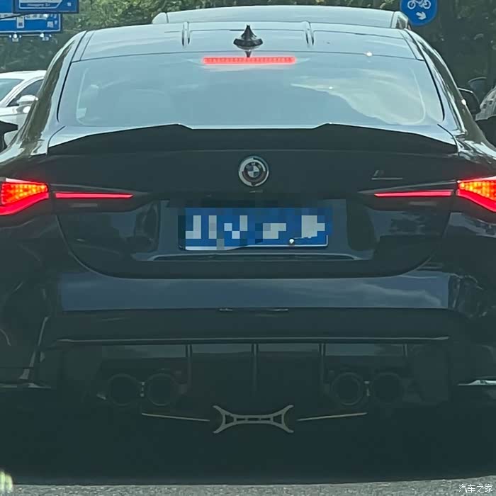

全段排气使用309不锈钢,目前来说最厚实的管壁,音质不错,质量和做工也好,这次的capristo整个设计也非常亮眼,尾鼓做的很小,吊得很高,从车尾已经看不见尾鼓了,就能直接看见中段的一个特殊设计X链接,非常漂亮,尾嘴也很有设计,碳纤维的尾嘴镂空了capristo的logo,整个设计我很欣赏,使用心的作品,缺点嘛……这玩意有点炸…中尾段的情况下和jbom+ipe的组合差不多响了 这点对于有些人来说也是个优点
X支架链接设计的非常抢眼 也是因为尾鼓高吊的设计才能看得见

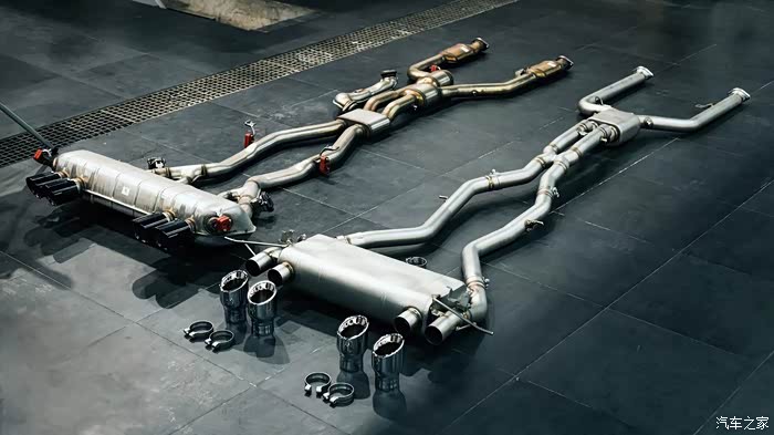

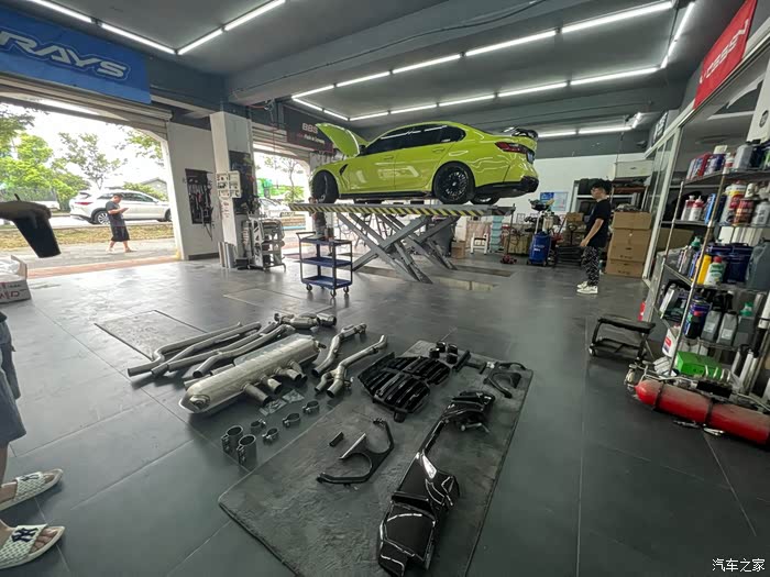

Ipe
我本人装的就是ipe,ipe第二代版本,现在出到第三代,第三代产品全段排气加上了保护涂层。
Ipe这次一改往常对Ipe的看法,这些年喜欢炸的昏天暗地排气的车主越来越少了,更多车主追求声音的品质,以及关阀门的时候的安静,Ipe中段第二代以后采用H管设计保证了声音的浑厚,中段消音器的保留让声音更加聚拢,最重要的是,ipe阀门关闭的情况下,比原厂更安静,非常适合家人经常坐车的小伙伴使用。
另外值得一提的是ipe的价格现在非常亲民,可以买某些大牌的价格两套还有得找,和jbom还有套餐折扣,性价比非常高。

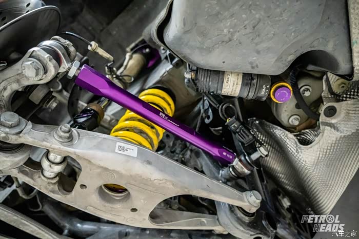

更换kw束脚拉杆、该拉杆球头采用F1材质
忽略那颗螺丝,为了拍照logo故意没锁
另外也有一些牌子,什么龙虾呀,nitiron,onlins,牌子都是好牌子,可是避震器这玩意吧,很细节的,G8x这个车车型又多,又是四驱和后驱的区别,贸易商根本搞不清楚,经常你买到的避震弹簧榜数不对,甚至车型都不对,其次就是售后保养维修,这些牌子可太难了…少说2个月,多说你发回去半年都没修好还给你。

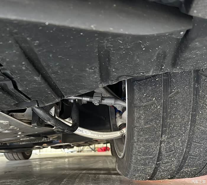

另外就是图里这跟摆臂,前轴的,在使用半热熔情况下就会造成一定程度的弯曲变形,可怕的不是图里这种,而是轻微变形你无法察觉,只能通过四轮定位机来判断,目前国内好像只有中山的55有做这个的强化件,如果损坏了可以自行更换。

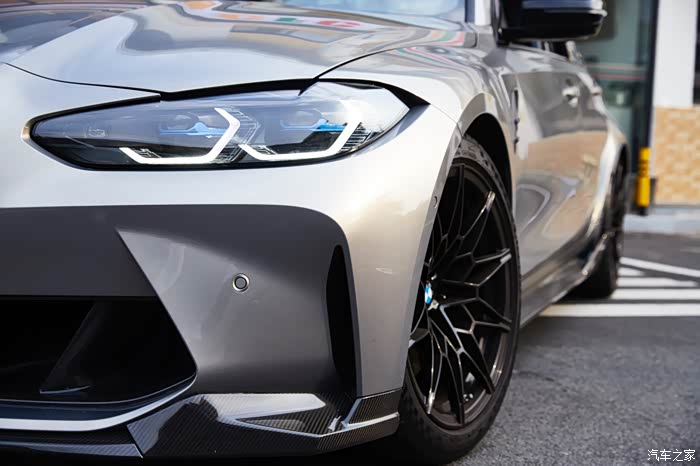

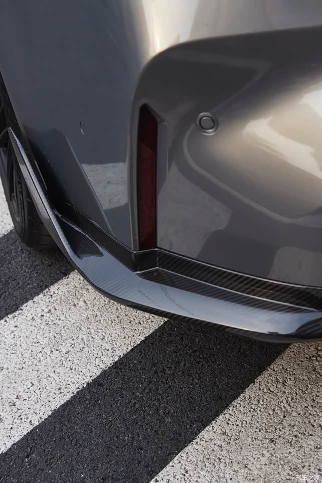

就来说说外观碳纤维件吧
如果按照吻合度老说原厂mp无疑是最高的
其次就是风车品牌的国产干碳纤维件,国货彻底崛起了这次,我自己也是入了一整车的风车碳纤维,我并没有选装,所有风车碳纤维件里只有后视镜有一部分安装有些麻烦,其他都能做到95%媲美原厂碳纤维,却只有3成不到的价格,可谓性价比极高了。
如果预算足够,追求品质,无疑原厂碳纤维最优解。
如果你对吻合度有要求不太在意品牌只在乎最后的结果,那风车碳纤维不二之选。
从性价比角度上来说原厂选装的碳纤维件
至于还有个品牌达尔文,我只能说,设计是值得表扬的,设计师用了很多心思,但是从吻合度和材质上来说还是对不起他的价格,树脂纤维,真的很臭,希望厂家能有所改进,强度上也很差,根本达不到干碳纤维的标准。

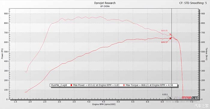

最后说说程序吧
目前来说因为Ecu电脑加密需要把Ecu电脑发到国外的原因,S58发动机选择破解刷写程序的用户是非常少的。
但是无疑全写入的Ecu电脑表现是最佳的
可是也要考虑几个问题,就是国内的油品,能量是守恒的。任何品牌绝对安全的情况下98号汽油就是550到580P的轮上马力(原厂轮上400)
如果你有一个非常强的tuner,又做好了没不要原厂质保的准备,那就写。
目前我用的办法是比较简单的,就是几乎可以全调的Jb4外挂电脑。
他比一般传统的外挂电脑不同的就是他多了非常多的功能,可以调节点火,可以写自己需要的压力和旁通阀控制。
那么我在map1用98号油的情况下有520P左右(相对原厂提升120轮上)
用map6 特调98号油的话轮上540P左右
用map6 配合E30汽油轮上660左右
关键的问题来了,Jb4可以通过手机一键切换map,行驶中也可以切换,Map0就是原厂,所以相当的方便
我自己赛道常测了660P的特调,非常稳定,就是有点太暴力了。四驱打滑哈哈
以前Jb4一直有个问题,就是无法解决原厂扭矩限制的问题,这个Xhp完美解决了,Xhp是变速箱Tcu程序,无需破解任何G8x都可以写,自己可以买码,也可以找人帮忙,价格在2000多这样。
G8xd YYDS
