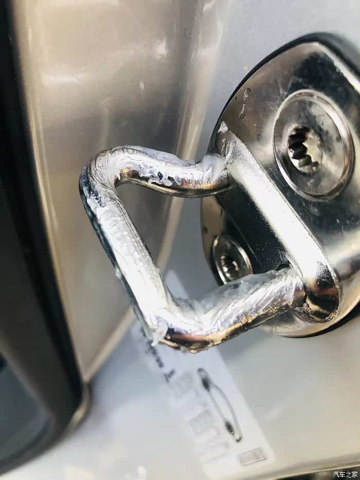

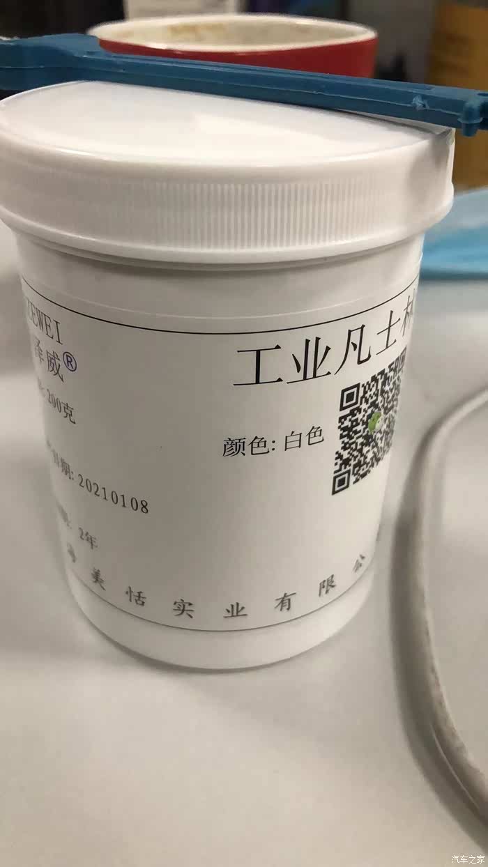

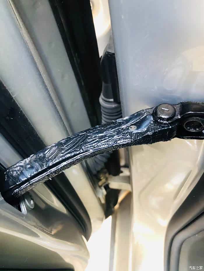

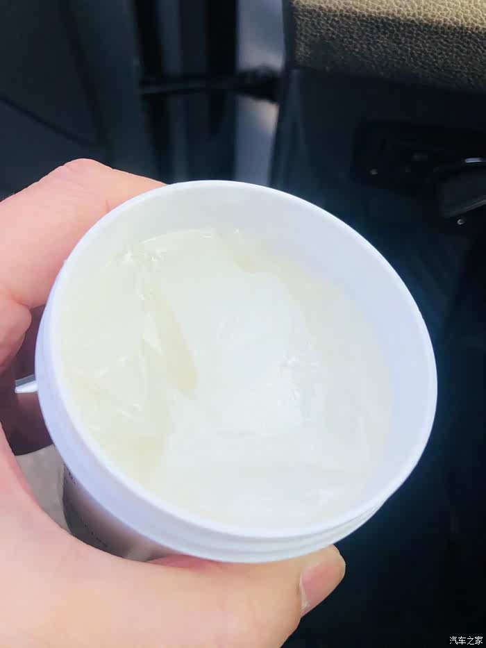

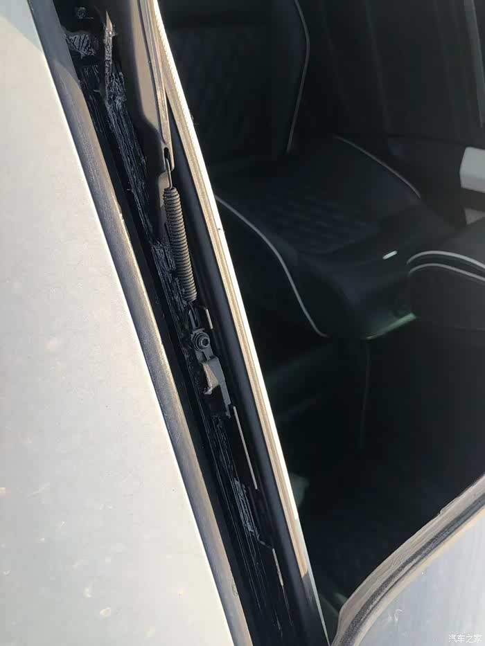

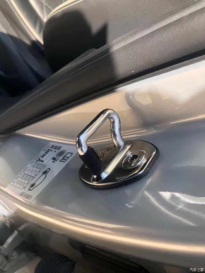

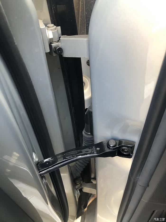

继上次解决了副驾驶的异响后,到现在为止副驾驶再也没有传来异响。不过最近主驾驶的门板这里却传出来了异响,具体响声发出来的位置是门铰链那里,不是一直有,就是跑那种坑坑洼洼或者粗糙细碎里面时会有那种塑料碰撞的声音,严重时会引起空调出风口那里也随着震动发出声音。所以我就找了半天,再加上搜索了很多论坛里朋友的经验值贴,都说是那个门锁发出的声音。我想这个可能是铰链和门锁扣这里缺少润滑吧,就用了保养用剩下的节油涂抹了这二处地方,结果马上就没有声音了。本以为解决了但是不久这个声音又出现了。思前想后是不是因为机油太薄的缘故。于是我就又买了工业用凡士林,再锁扣和铰链上厚厚涂了一层,涂上后也是立马声音没有了。

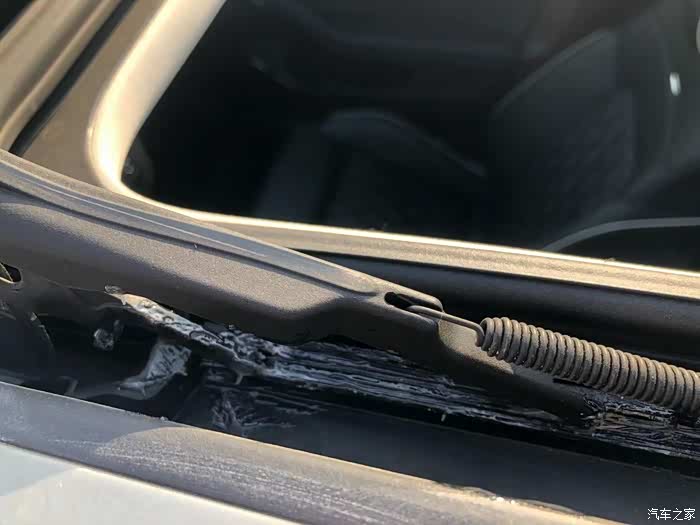

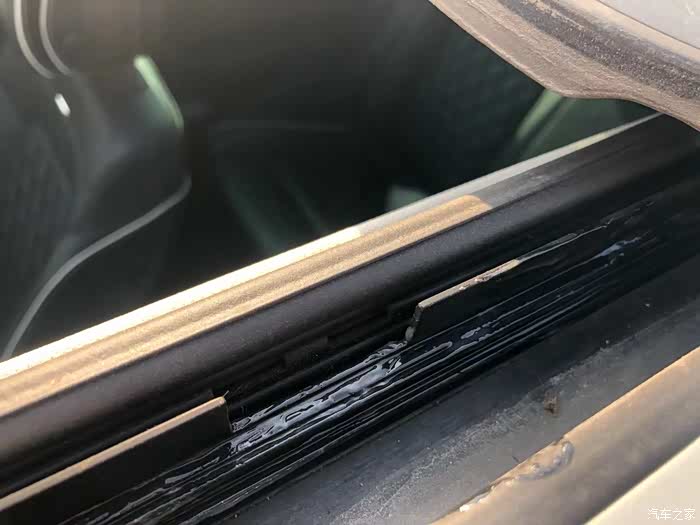

涂完之后,想想买了这么一大罐工业用凡士林也不能浪费呀,于是又在天窗导轨上也涂了一层凡士林。

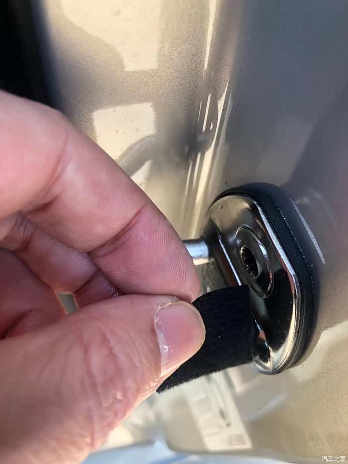

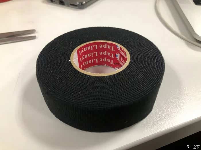

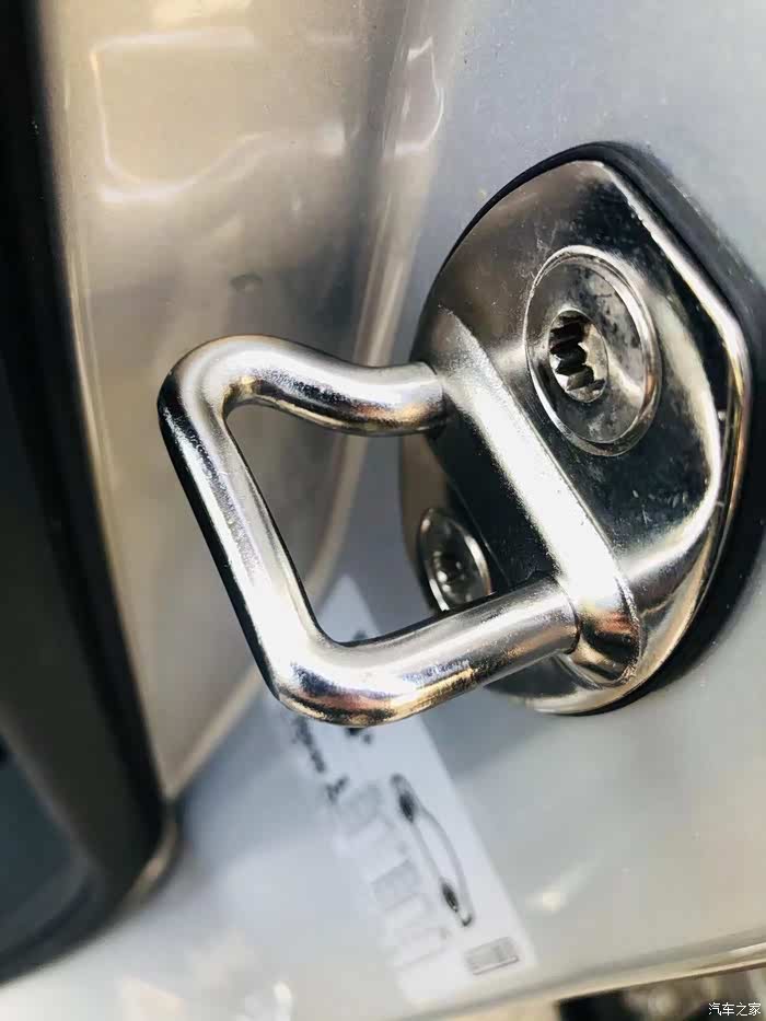

但是好景不长,过了没多久声音又出来了。看来不光光是润滑的问题,应该是锁扣这里有间隙了吧,于是就去买来了绒毛胶带,把锁扣外侧上的凡士林擦去然后贴上一层绒毛胶带,这个不能贴太厚,太厚会影响电吸门的关闭。

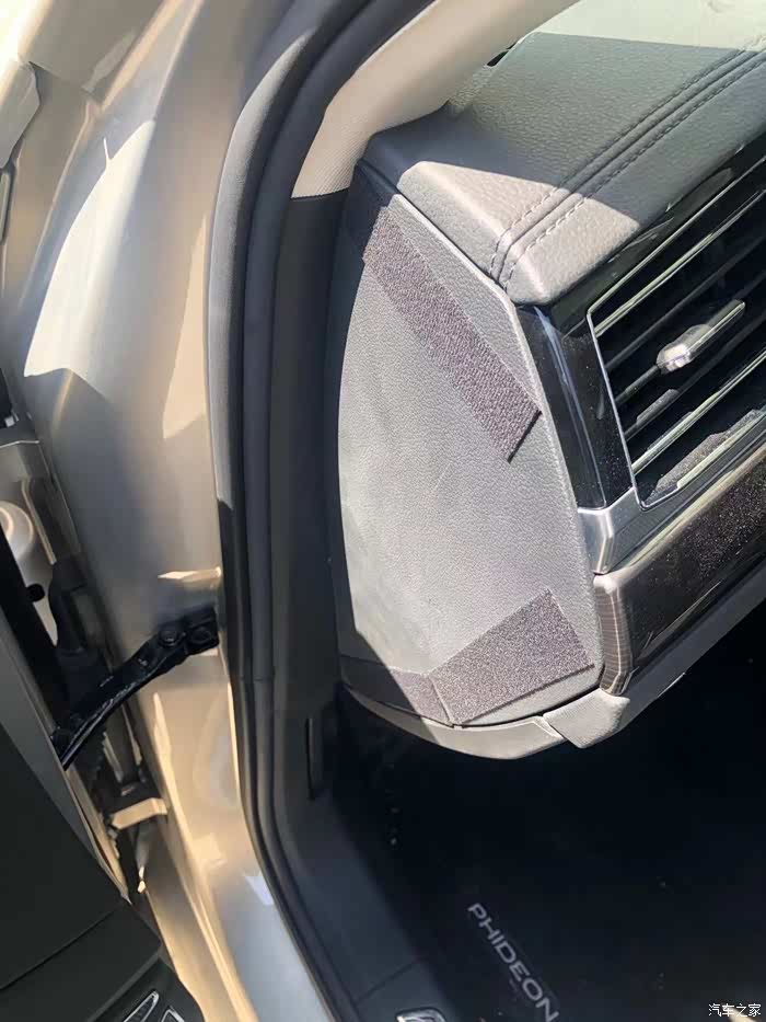

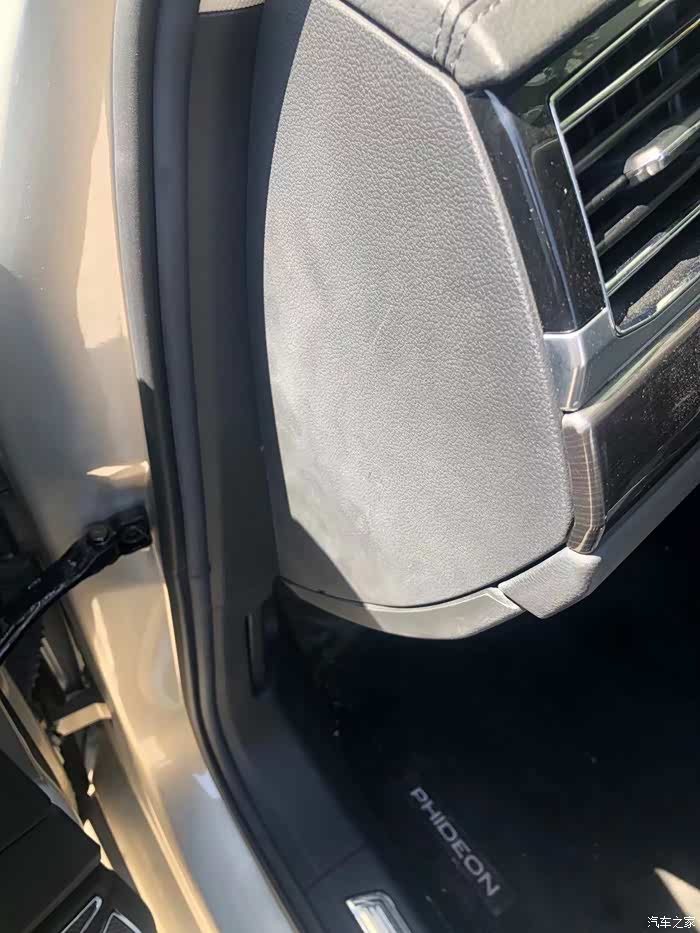

然后我又在仪表台侧面的保险盒盖上也贴了绒毛胶带,尽量减少这部分和车门的摩擦,以防万一吧。做完了这些,开车外面跑了一大圈,各种细碎粗糙路面和坑坑洼洼的路面都走了一圈,车门又恢复了安静。但愿这次是解决了问题了吧。
