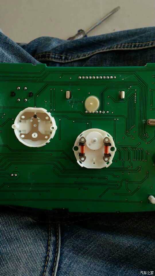

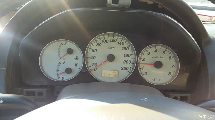

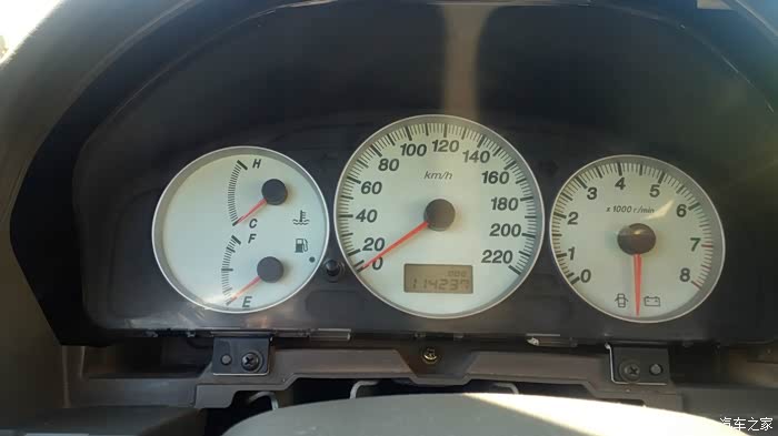

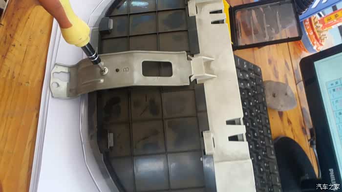

年前的时候,经常开车爆表,后来 迈速表指针不回位了, 修理厂只会换总成,没办法,继续自己动手
拆仪表,找原因
仪表拆下后旋转仪表指针,感觉到内部阻尼不同 , 即拆开后面的仪表马达后盖, 里面两个大齿轮, 指针不回位的原因就是其中一个齿轮受损  , 根本不用更换总成 更换马达或 内部齿轮即可...
详细看图
行车时不显示时速,太不方便,所以在本地寻觅配件的时候,把转速表仪表马达内的齿轮挪到迈速表里
看淘宝介绍说, 桑塔纳3000 99新秀 赛欧 QQ 海马 汽车仪表步进电机 都是通用的, 我以为内部结构也应该是一样的, 就向朋友要了一个QQ的仪表电机
内部齿轮不同
又不想破坏电路板, 淘宝

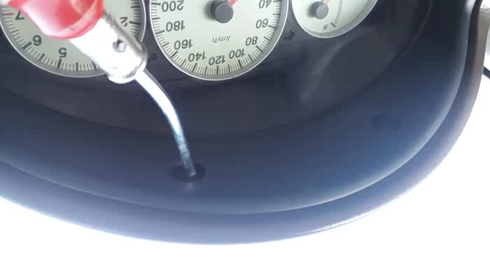

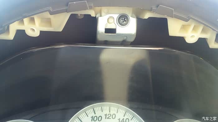

开始拆仪表  上面有两个螺丝 , 螺丝刀略长 掰弯
两个螺丝卸出来后, 把仪表罩拽下来
一共三个螺丝
上面中间一个
下面两个
开始拔线
拆表罩
这有一个螺丝
3个卡扣
拿出电路板
四个指针  对应的四个步进电机
拆拆拆
这个就是内部受损齿轮
替换
替换完毕   省事的办法,
 不用换电机总成,  直接更换内部受损件
怎么拆 就怎么装, 上车试验

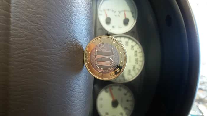

冬季天冷, 刚打火怠速很高   一切正常
行车必备良药
怠速立硬币
