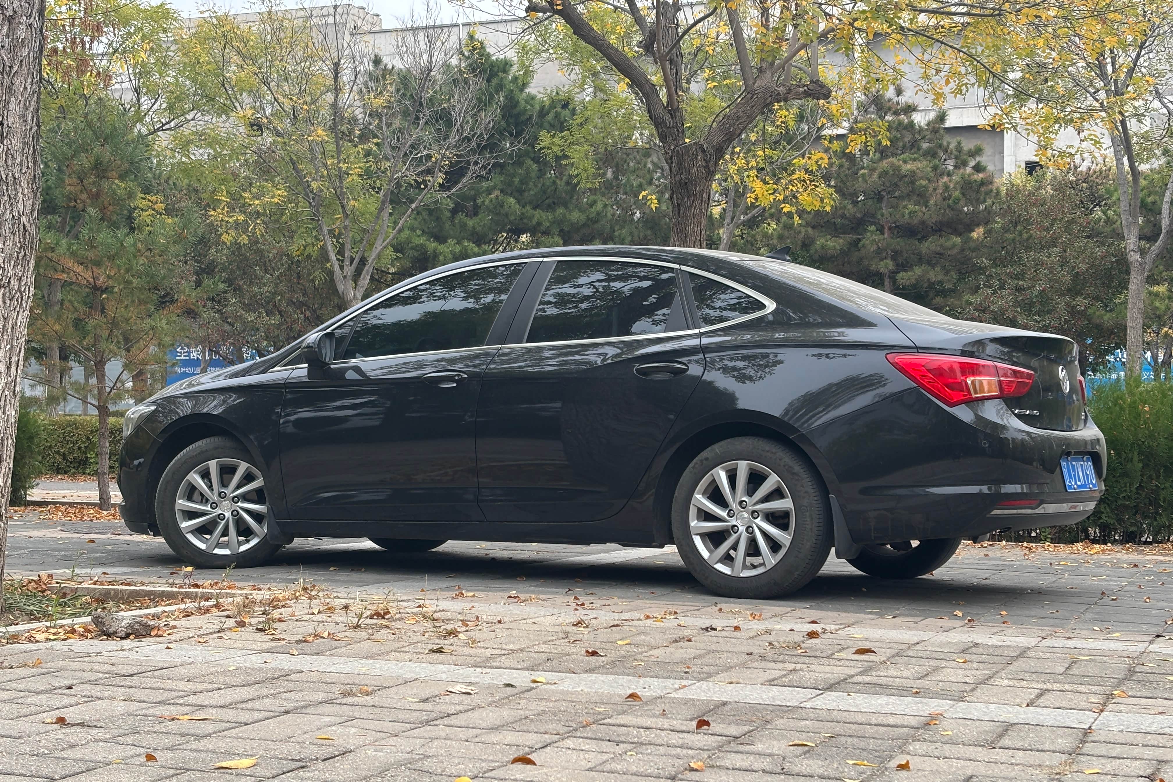

  身边的车友经常会称赞我的用车方式很优秀,爱车即使经历了长时间使用,依旧靓丽如新。今天的主角就是这台16年的别克威朗,截止今天已经行驶了几乎10万km,在曾经15万元的售价,可以说它的性价比是最高的。

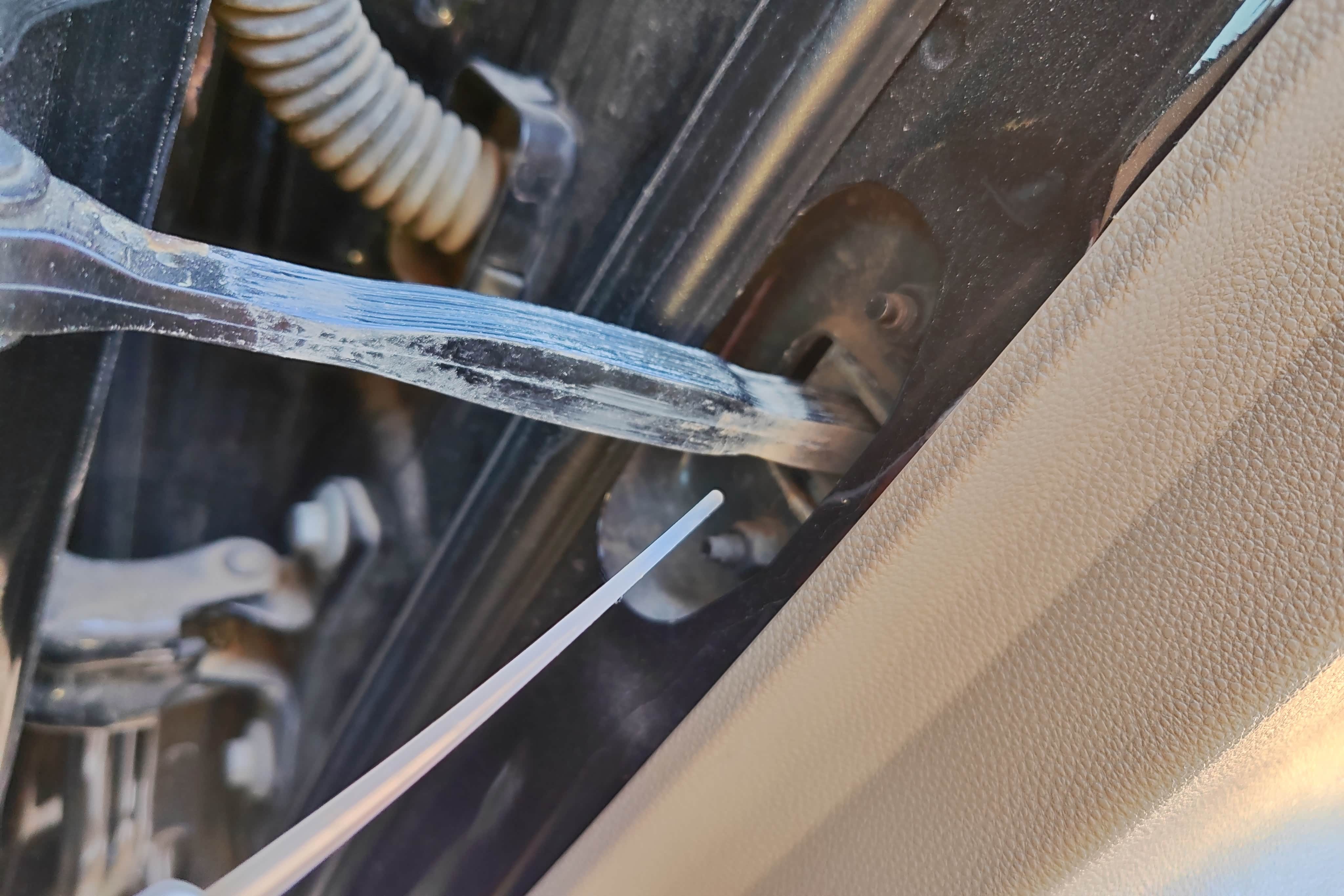

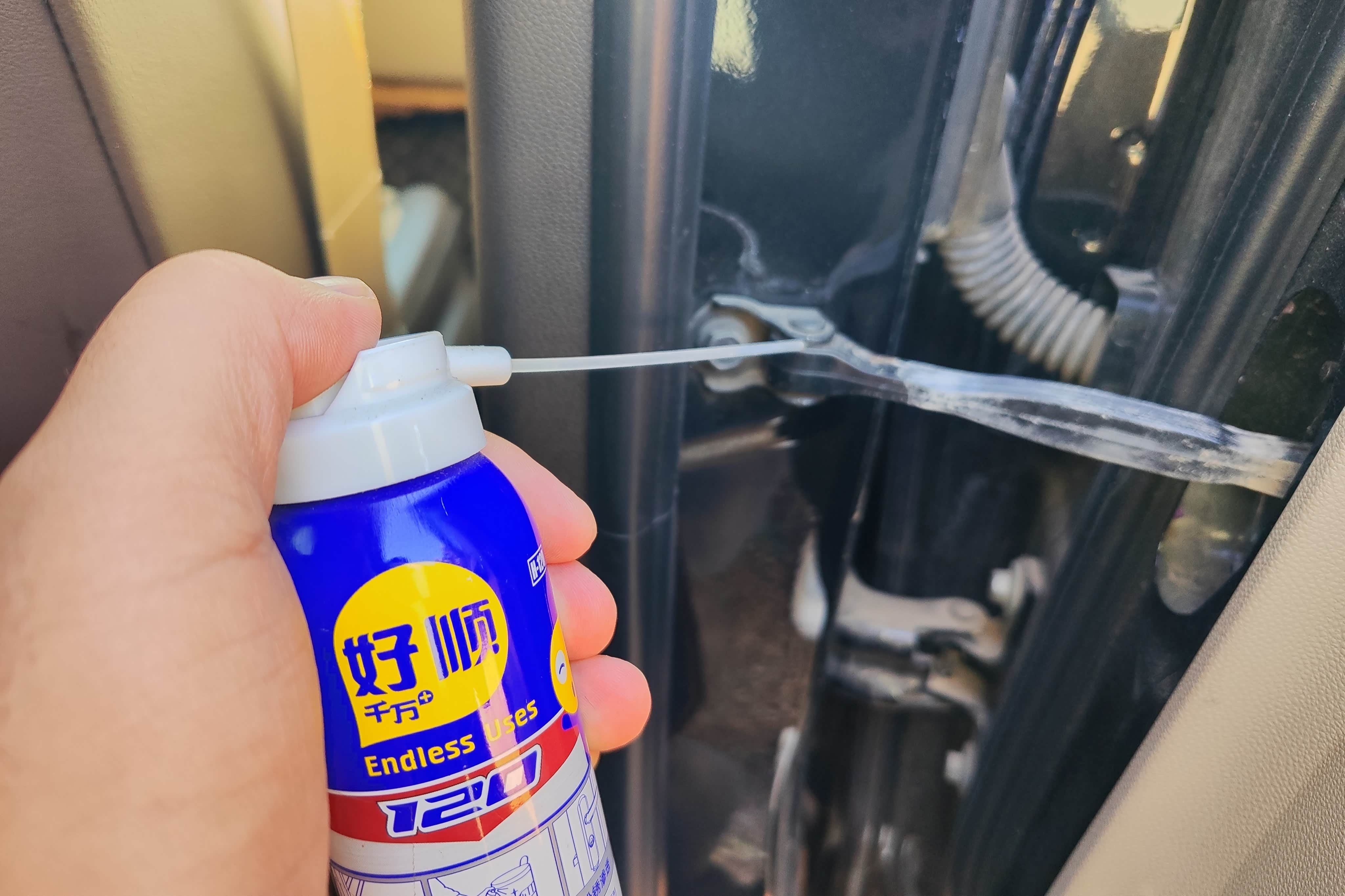

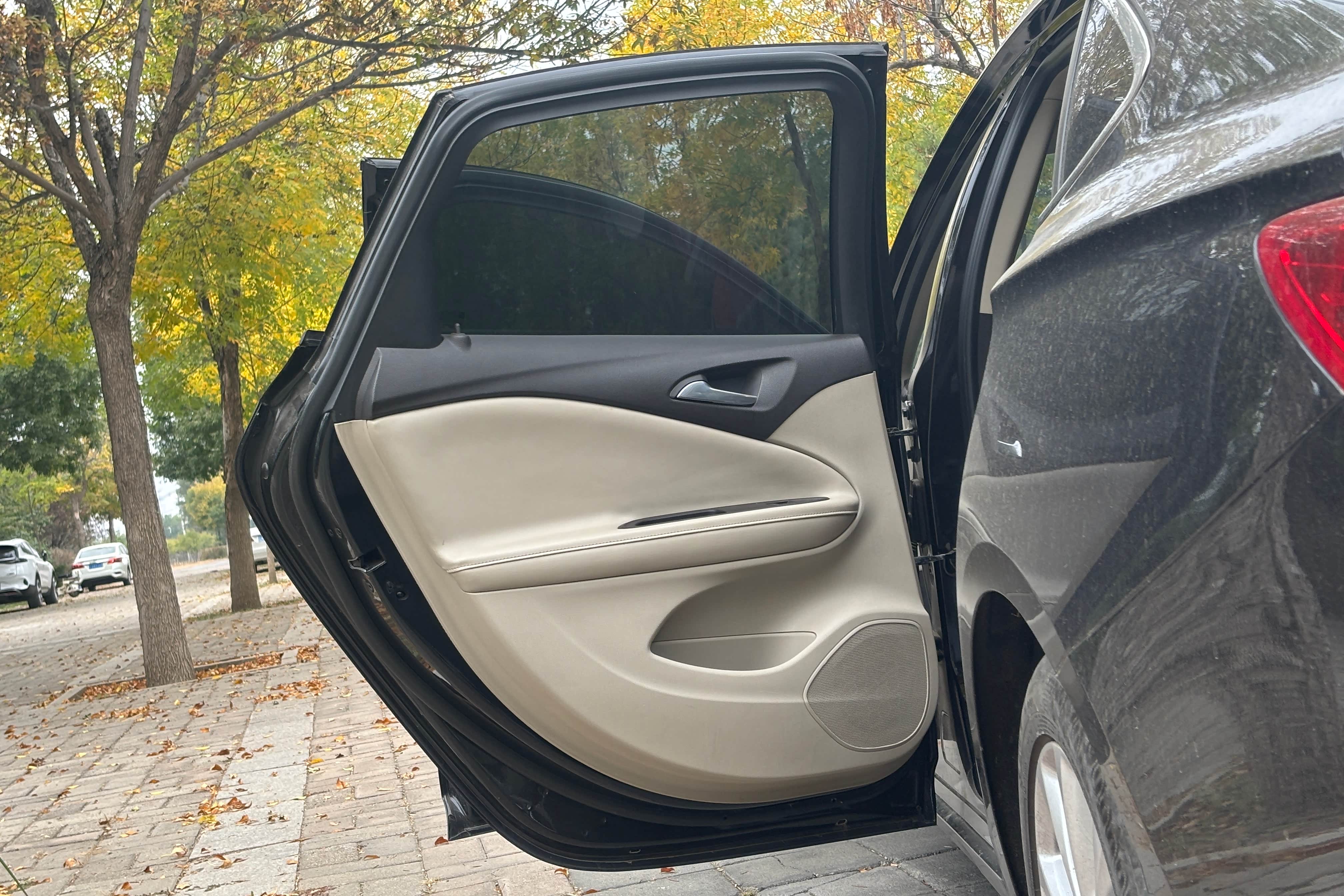

  或许是经常一个人出行的缘故吧,这台车的前排车门很顺畅,但是当你来到后排时,车门的开启与关闭就不是那么顺,有非常强的阻尼感。
  解决这一情况,已刻不容缓
  经过与其他车友咨询以及自己的使用,最终发现造成这种情况的原因就在于车门脚链儿伸缩性变差了,这或许是因为我行驶的路面偏差经常会伴随灰尘进入的缘故吧。

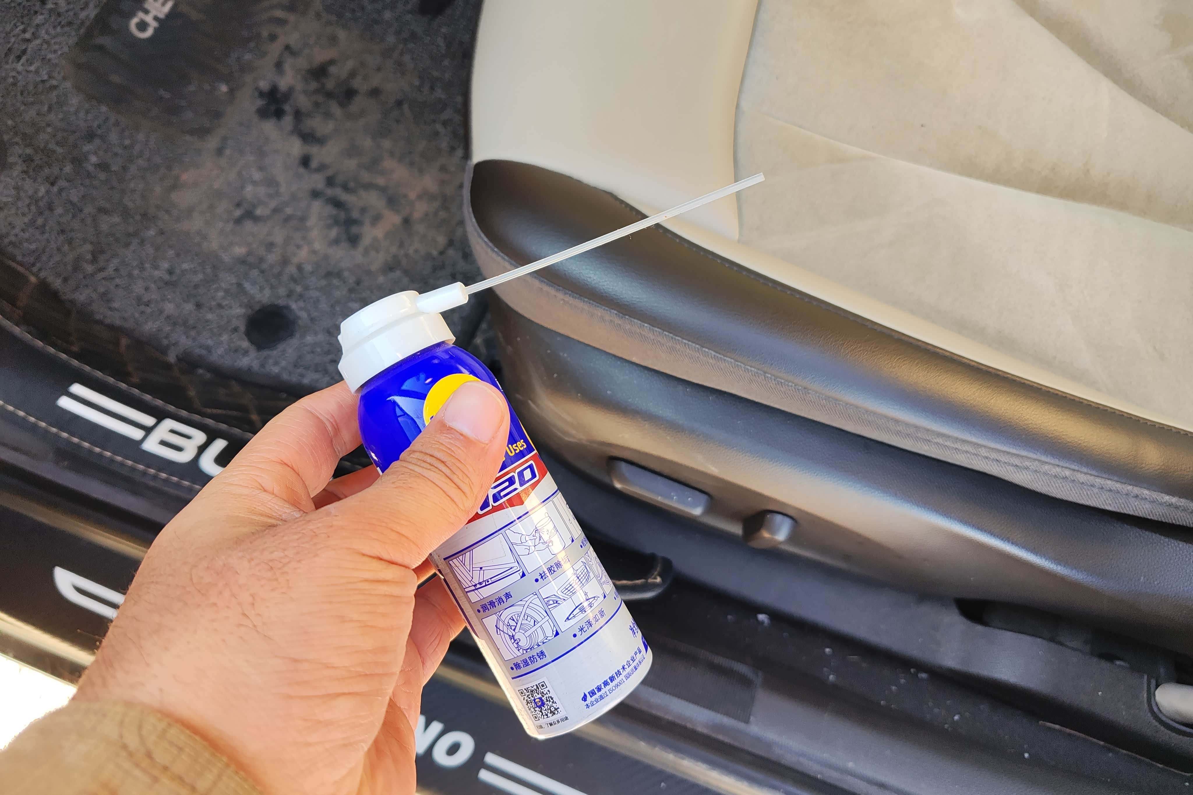

  这是我最喜欢使用的 “ 好顺 ” 润滑剂就派上用场了,这款产品非常适合金属与硬质塑料摩擦位置的润滑。找到脚链儿两侧需要喷涂的位置进行简单喷涂覆盖即可,这时候在开关车门就有了较好的静音与润滑效果
  这款产品的价格其实也不贵,习惯了高性价比的我经常在闲置平台购买,50元就能买成套一大堆的养护产品,车友们可以去看看哟

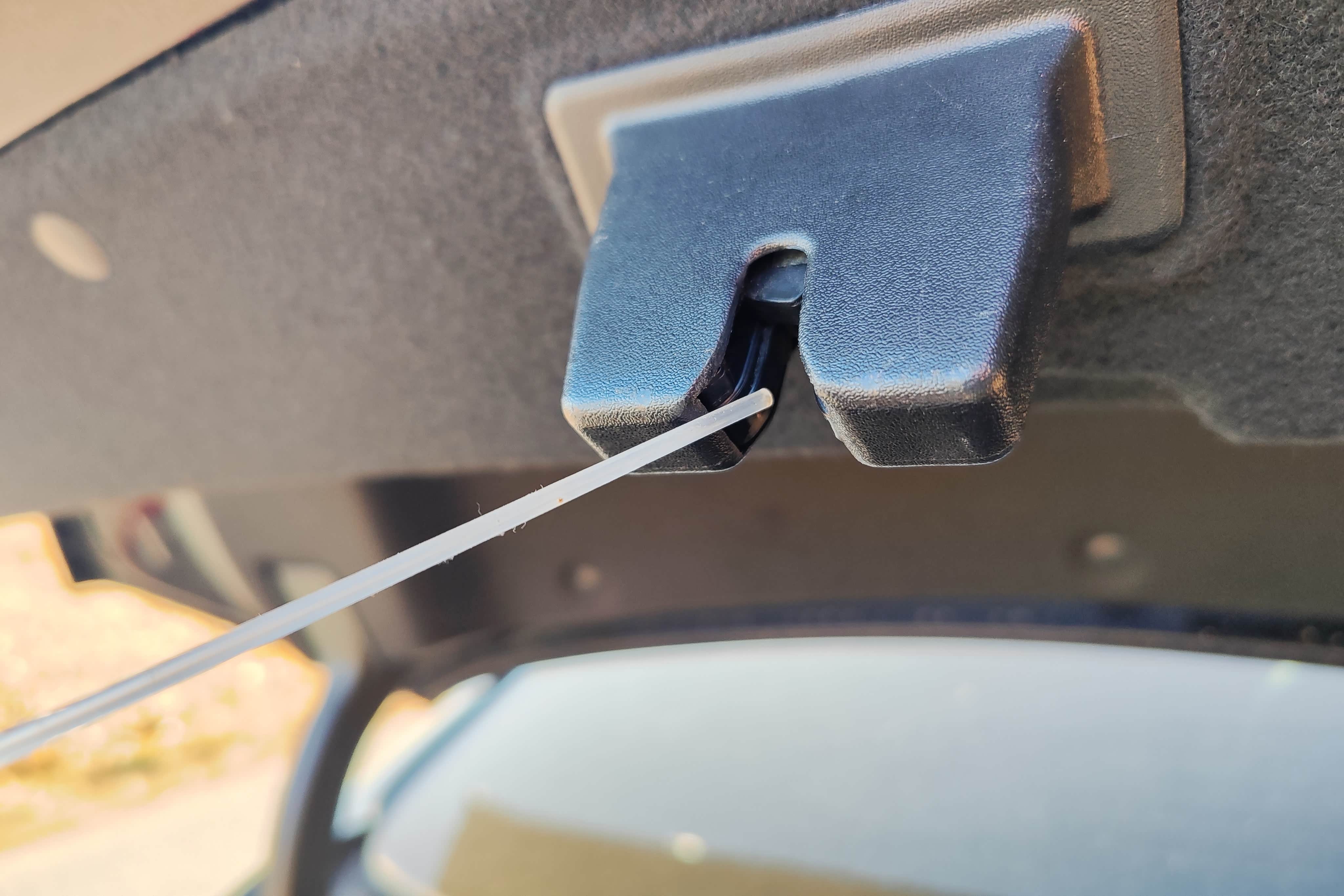

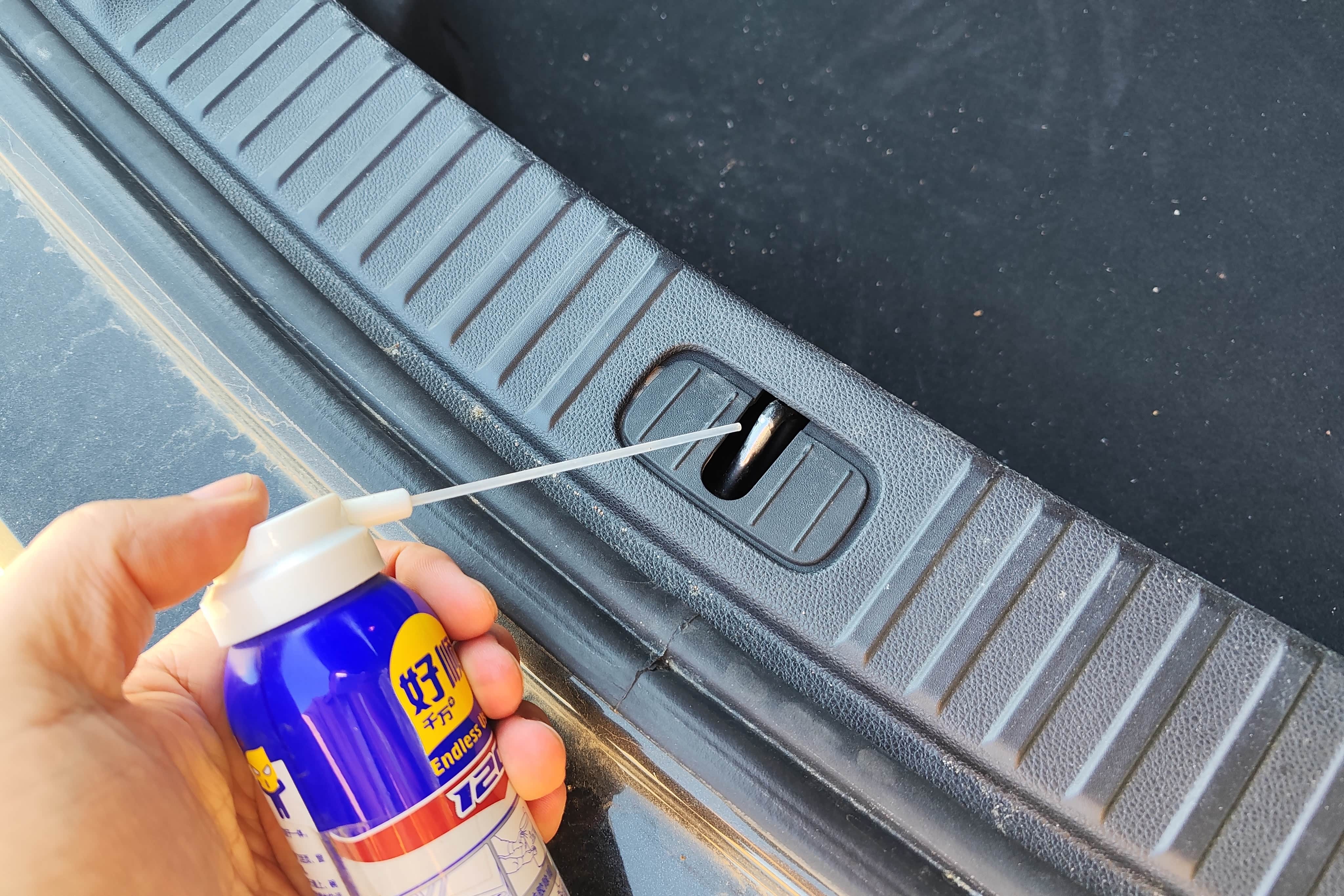

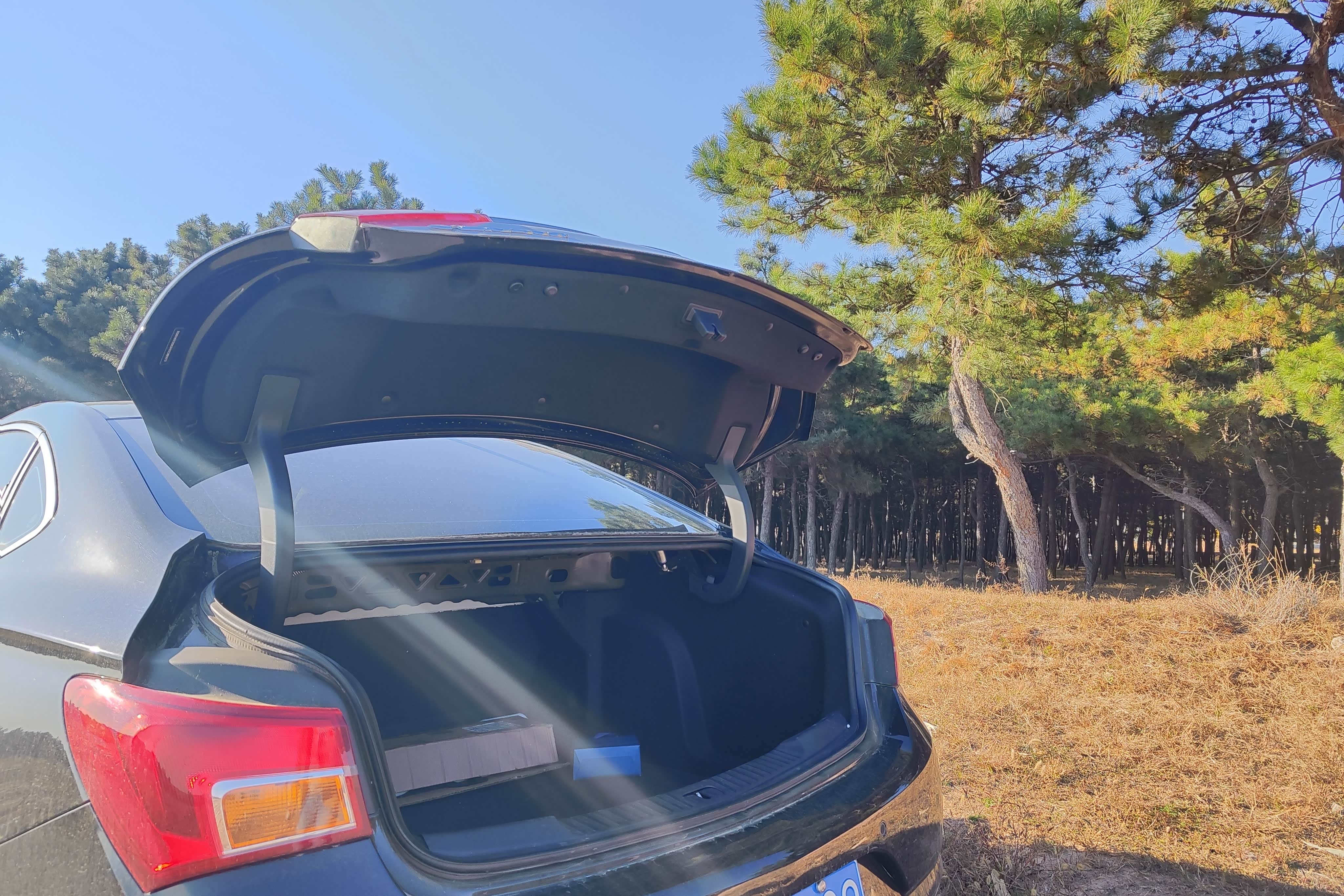

  为了另一个最喜欢经常难操作的地方,就是它的后备箱开启位置了。初中时我们经常会发现压后备箱开关经常无法开启,需要频繁的操作才能达到效果,其实造成这种情况的缘故,不是开关有毛病了,而是后备箱锁扣位置缺少润滑度的缘故
  秋天也是这种情况的高发季节,因为干燥。表面的润滑油被过早消耗了,同样的润滑剂,同样的操作,继续覆盖。喷涂即可解决。
  在喷涂的过程中,尽量检查一下锁扣内部是否附着着砂石,一定要进行一下细致清理

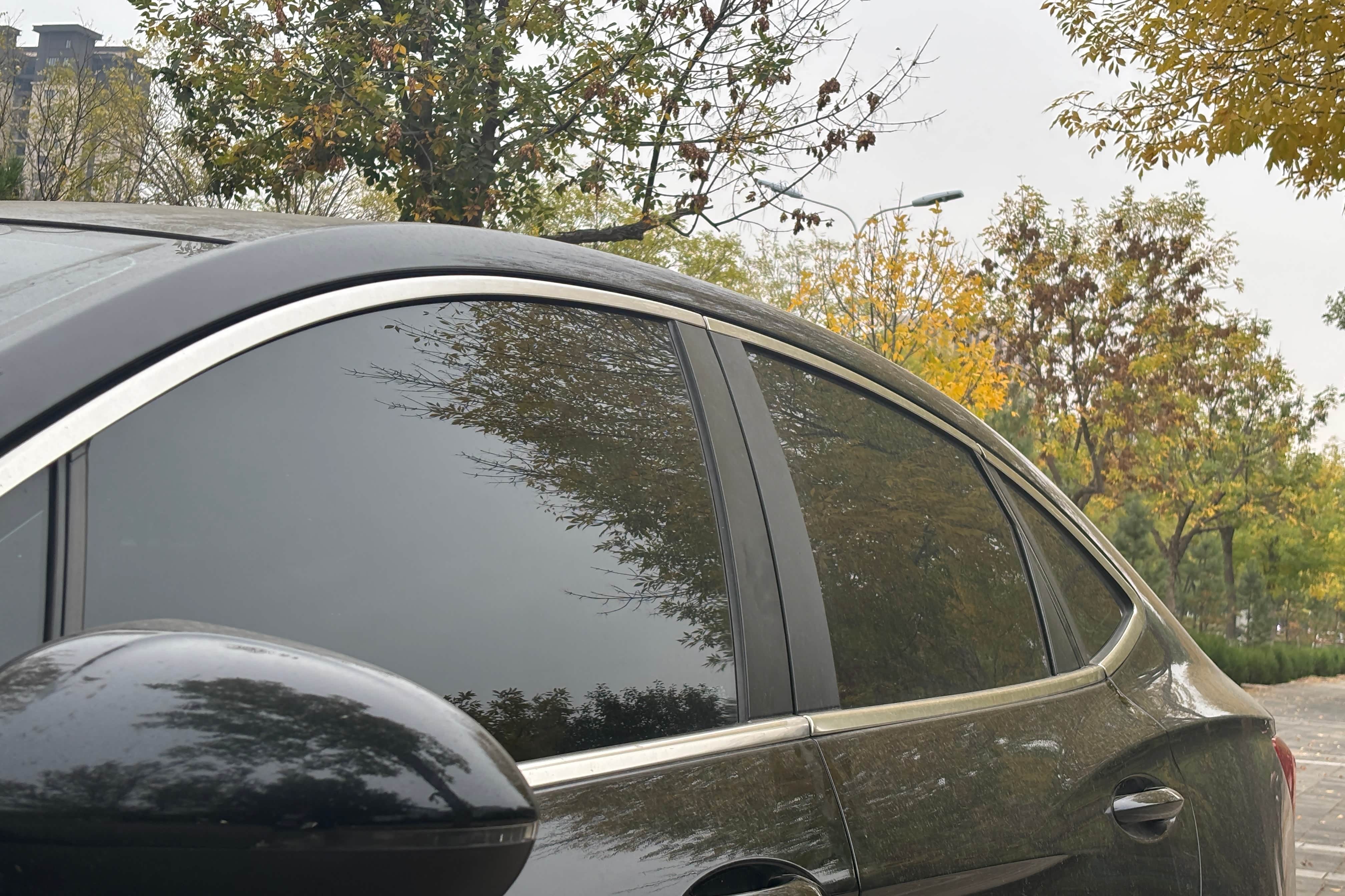

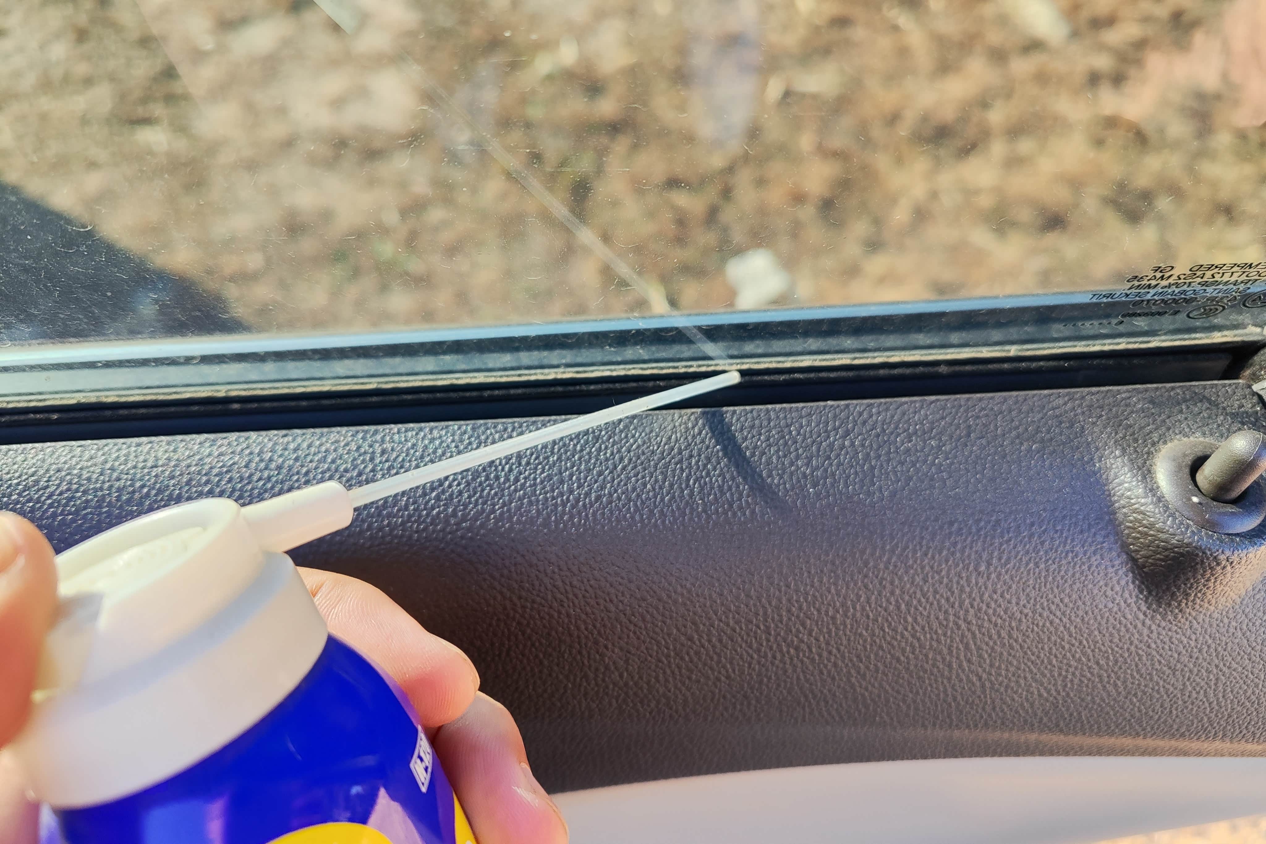

  路况不好就这样,经常会伴随一些意想不到的小一想,就比如这款威朗的车窗,就会因为我经常高速通过一些沙石路面而造成一些细小的石子进入门窗边缘,那种烦人的异想真的让人很难受
  这时好顺的,这款万能神器又派上用途了

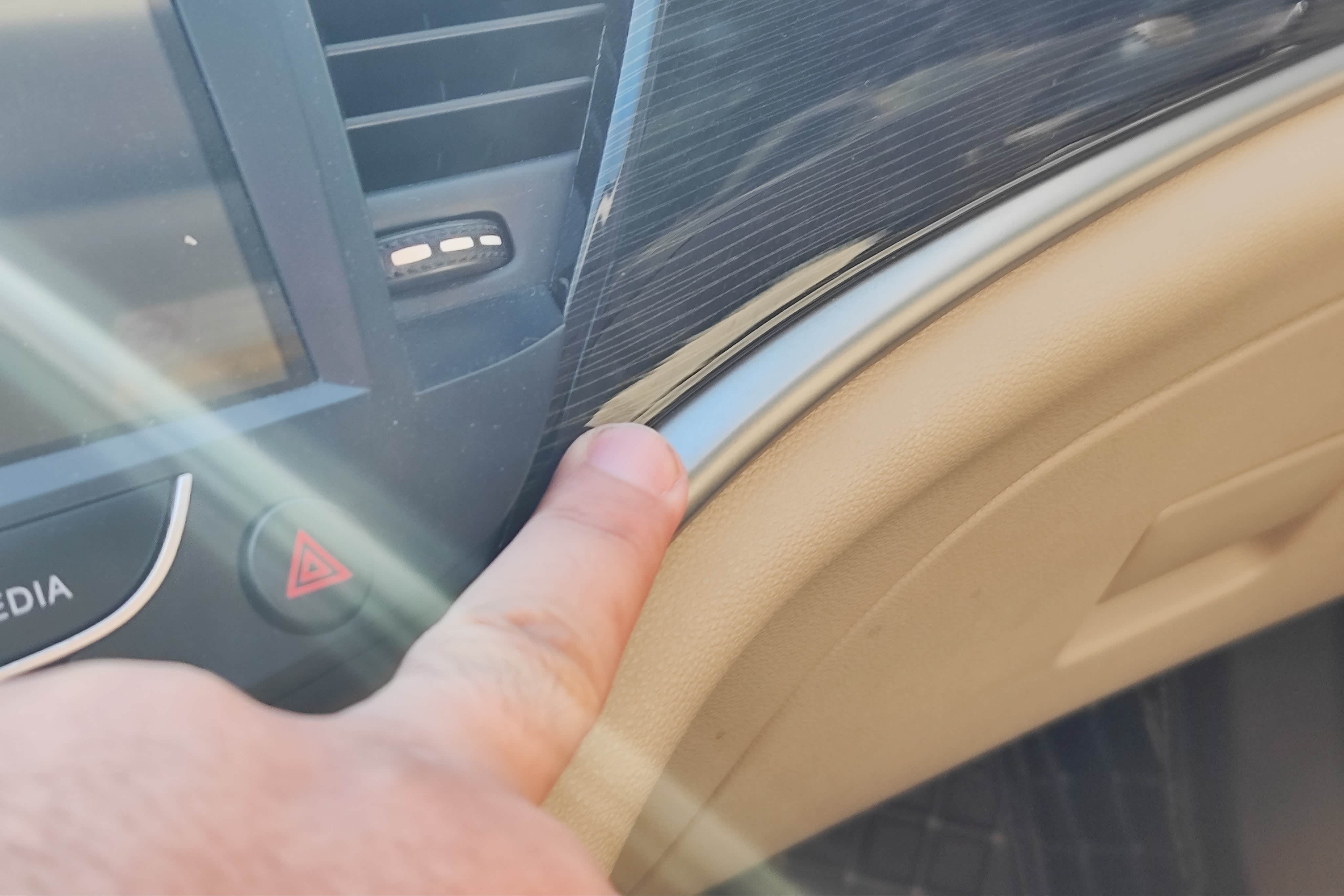

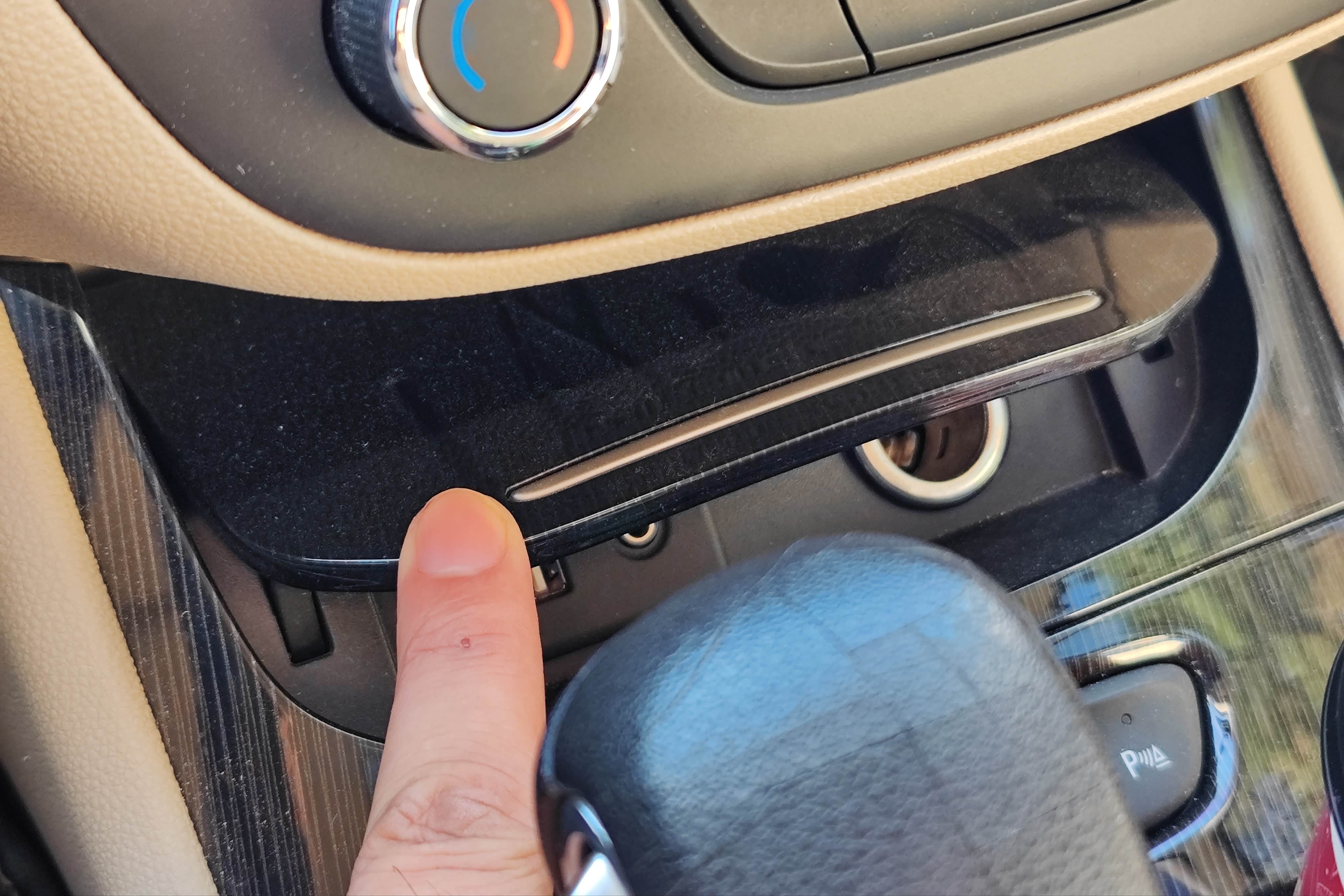

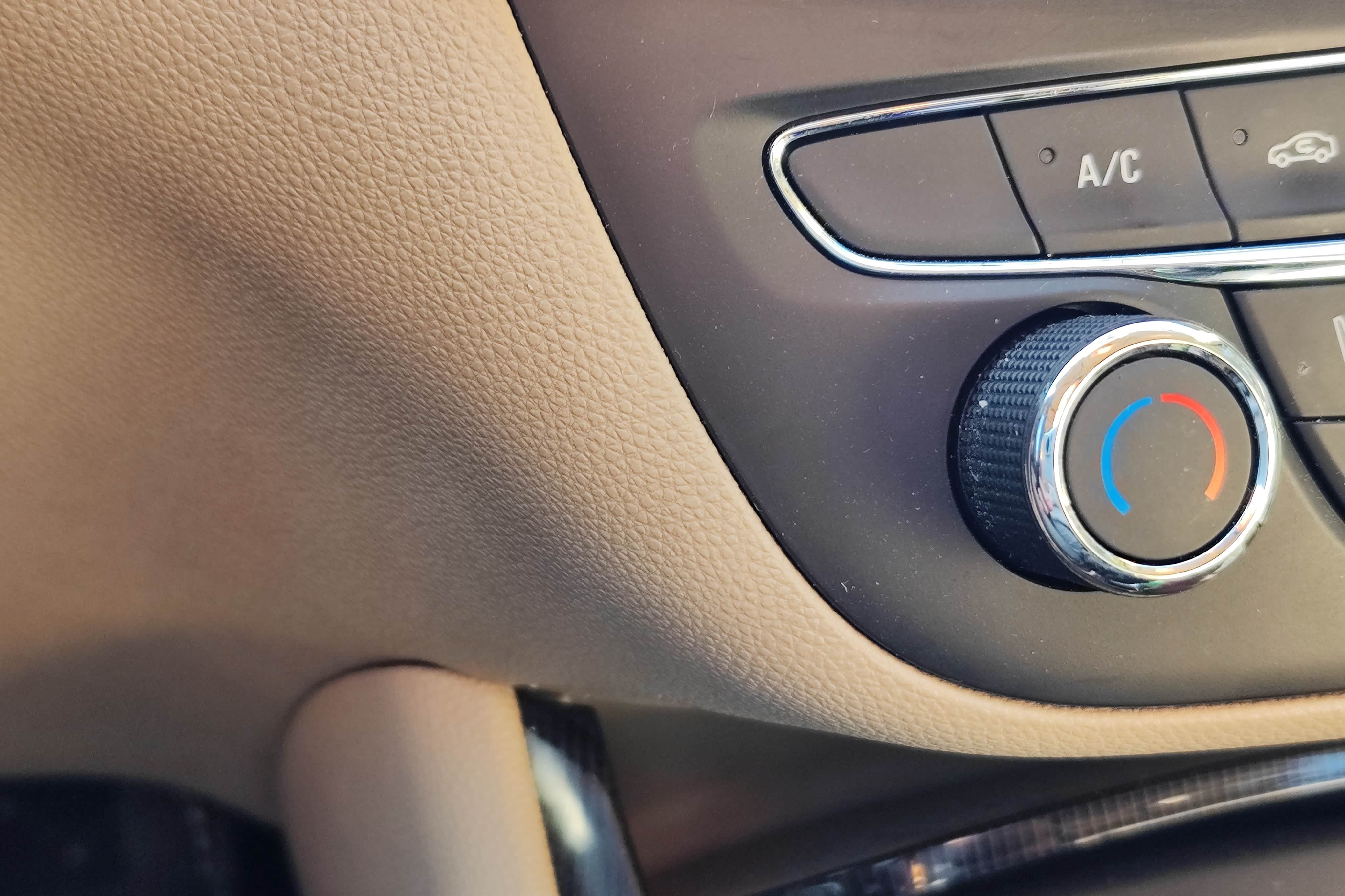

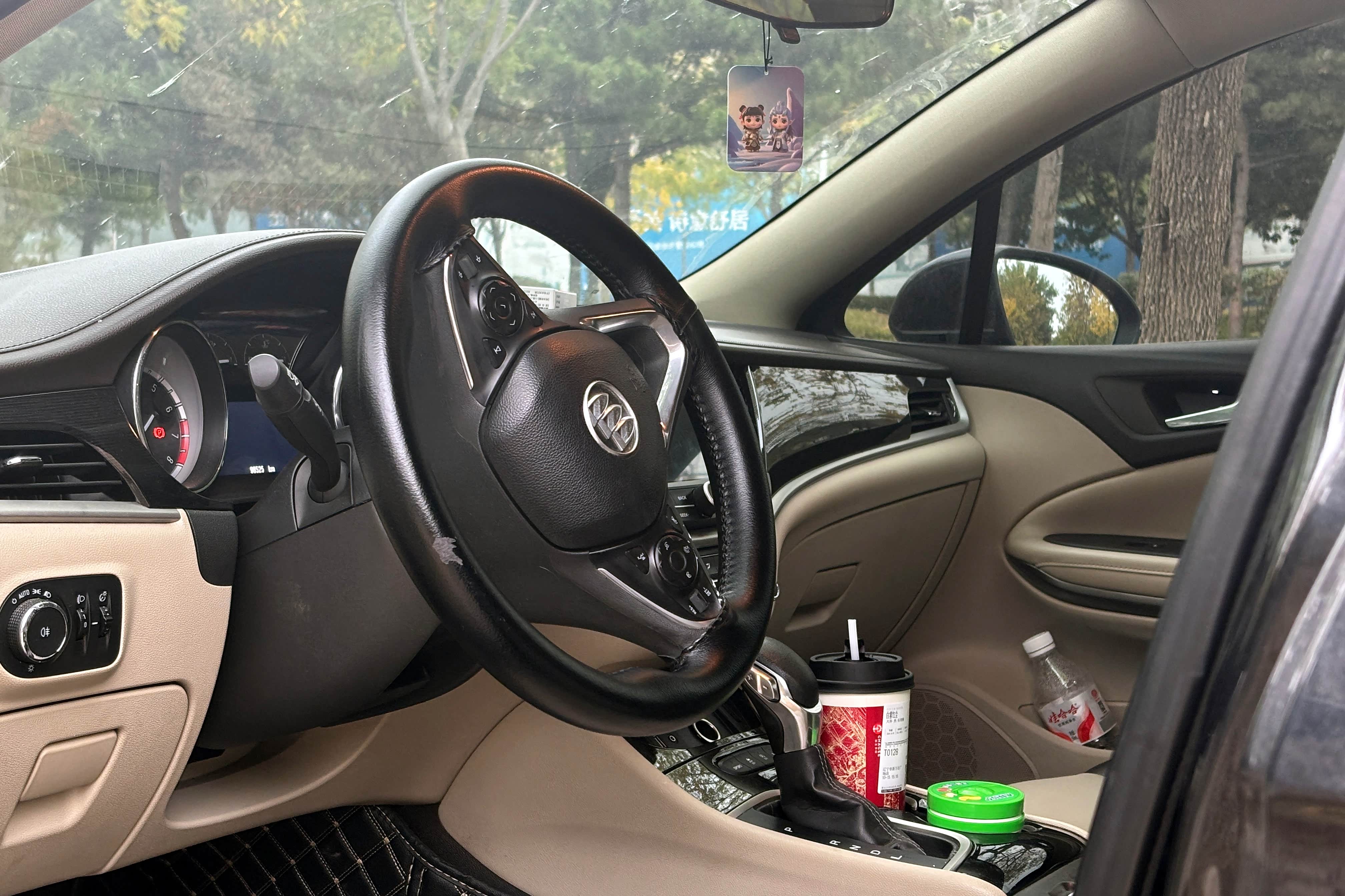

  进入车内,爱车的做工还是可圈可点的。原厂装配工艺很棒,车内的异响也没有出现。反而是我后期为他升级的导航位置经常在一些较颠簸的路况时出现较明显的异响
  如果用不上你是尽量把盖子扣上,车内的安静程度就是从这一点一滴做的
  在安装导航屏幕的过程中,银色金属亮条位置已经不能完全达到原厂的贴合状态了,比较烦心的是需要经常对他进行润滑,求大神推荐一个很好的解决方法

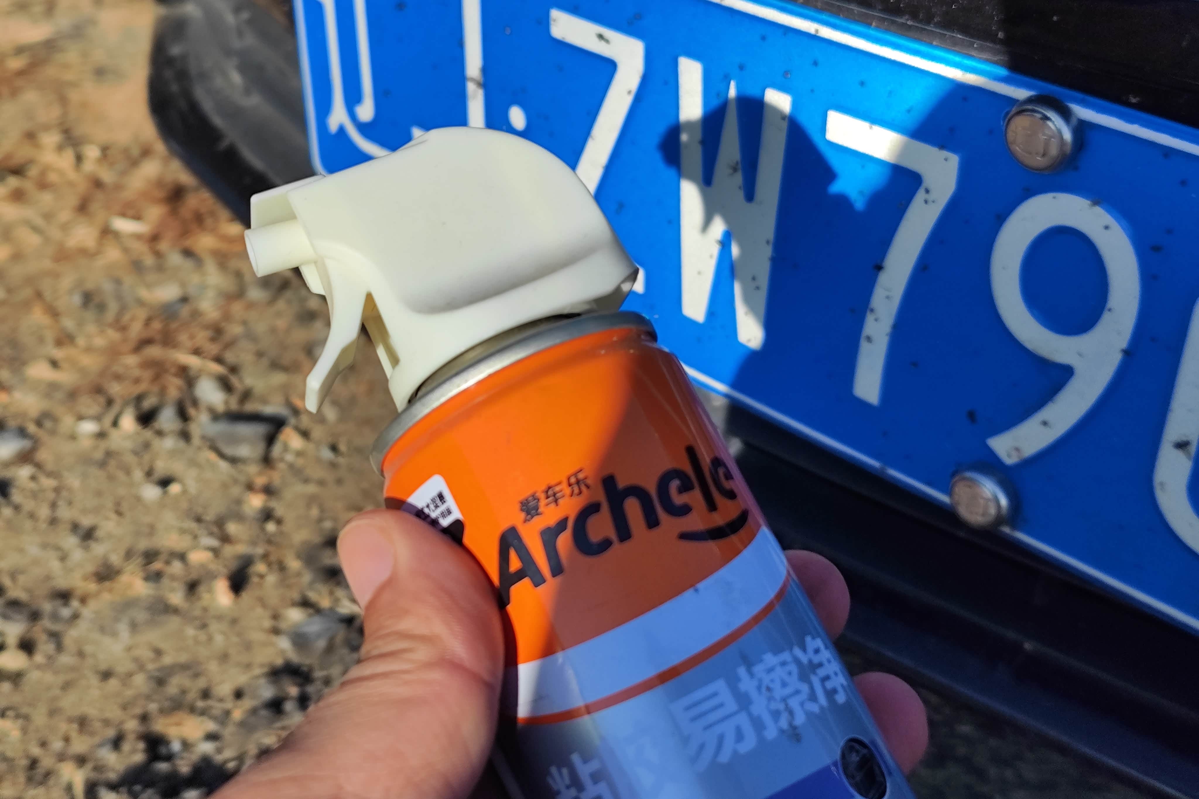

  在每次长途的过程中,相信车友们会发现自己的车头会经常附着一些污垢,很难清除。我为大家强烈推荐我购买的这款爱车乐强力污垢去除剂,不仅可以去除这些蚊虫附着痕迹,对于路过道路维修路段时,附着在车上的沥青,也有很好的去除效果
