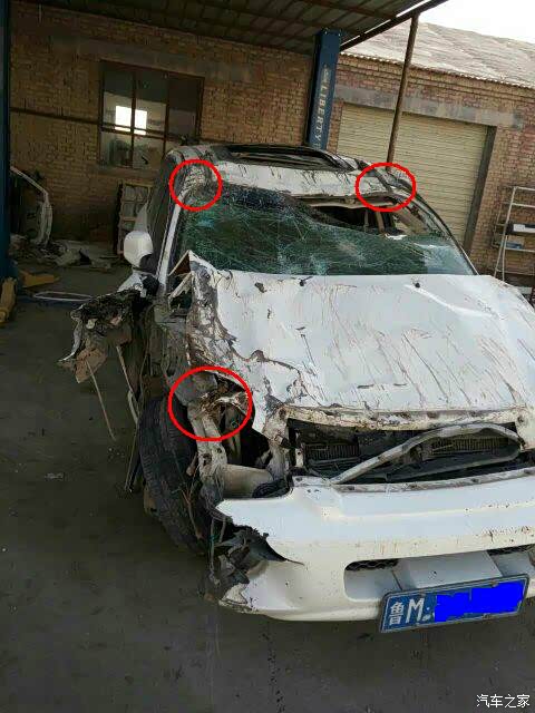

换个角度来看下,这次事故看照片我个人分析是先侧面撞击了右侧,然后方向失控,翻滚后,车顶向下向前滑出几十米。从图片上我们看到纵梁,以及前轮璇并没有正面撞击的痕迹,同时也没有明显变形的迹象。但是轮毂、下摆臂、半轴等,从图片上已经严重损毁。
 前防撞钢梁依旧存在。

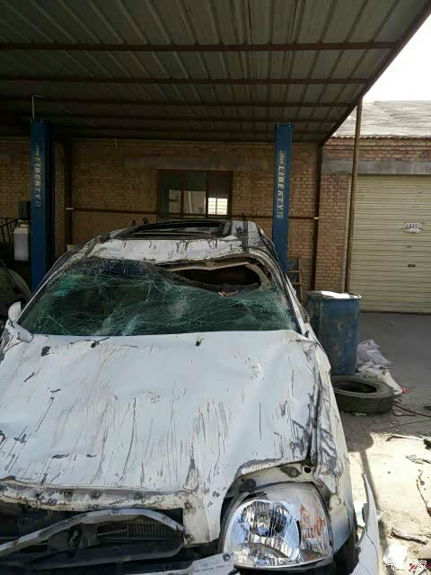

 两个A柱坚挺的给车主留出了生命的空间,玻璃已经破裂,但是没有全部脱落,可以证明整个驾驶室的变形并不是很严重。考虑到这台车之前有一次严重事故的维修史,我只想说:
     我们的车子,还是修的很不错的:)
 再看一眼。。。。
 静静的躺在内蒙古某小修理厂院内。。。

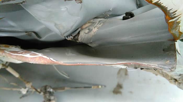

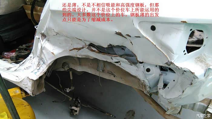

再来看下另一个价位相仿的轿车的车身,与三轮车刮擦后变成这样。。。
 是什么品牌和车型就不说了。。。
 看下撕裂的车身。。。。
   如果是这样来实现节油的话,那么在节油和安全里选一个的话,我会选择安全。
