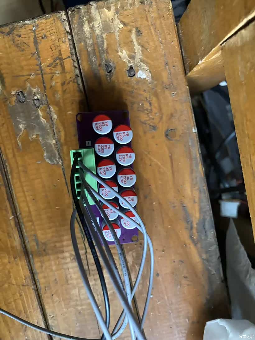

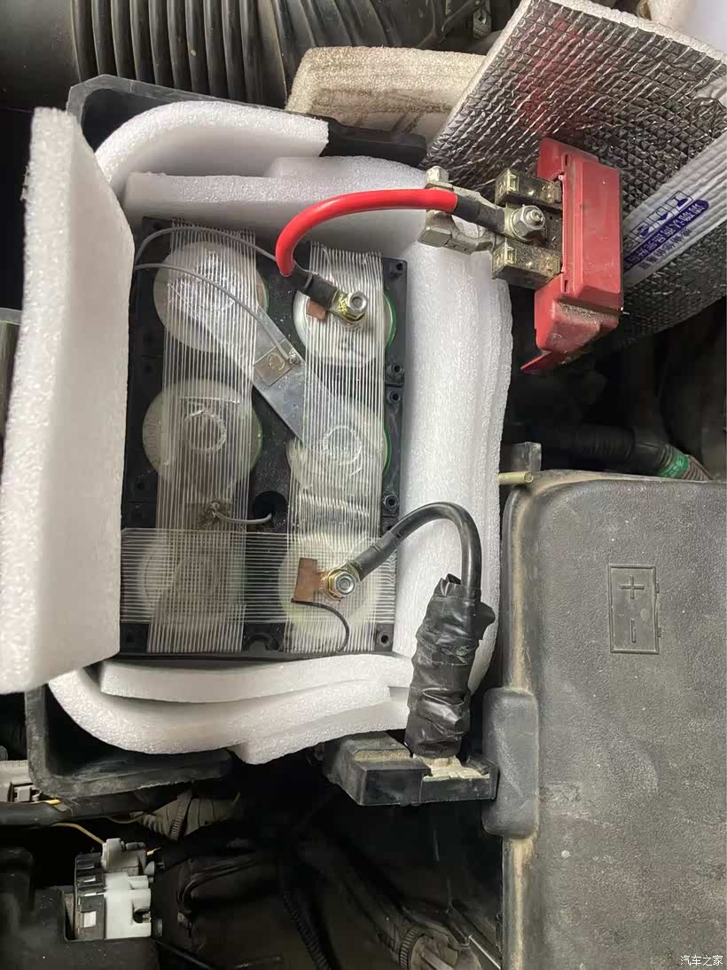

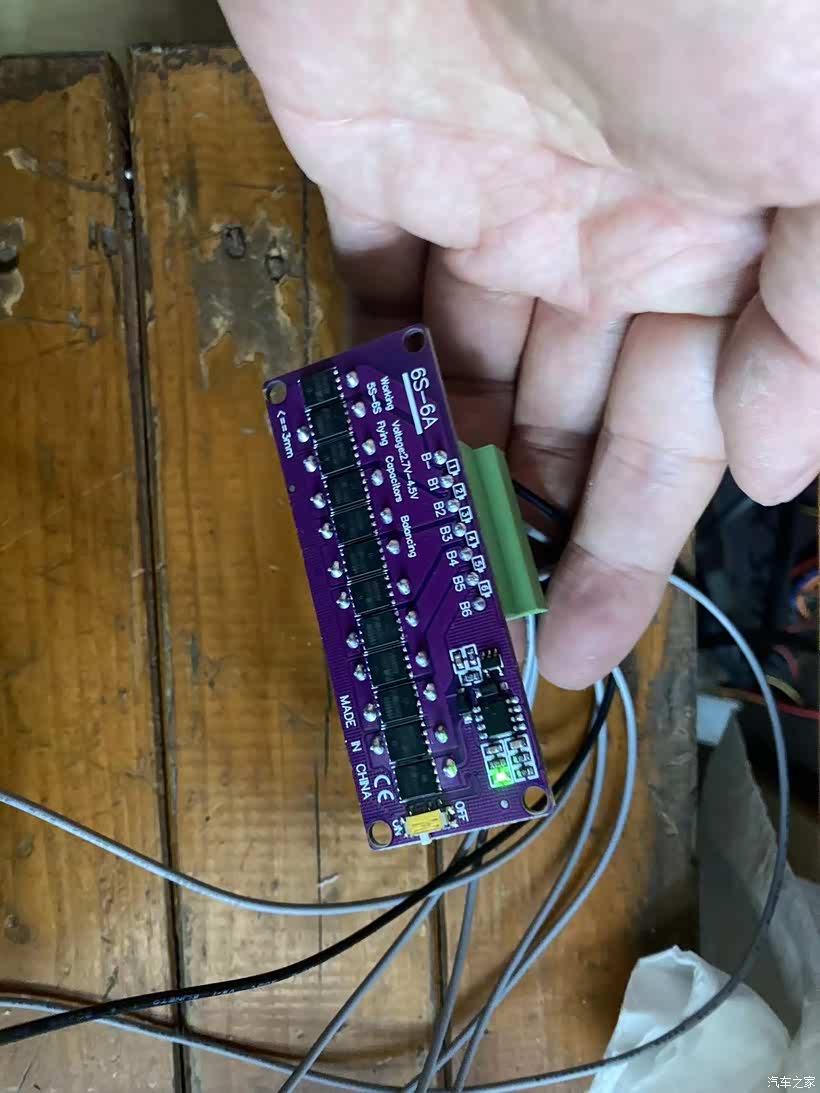

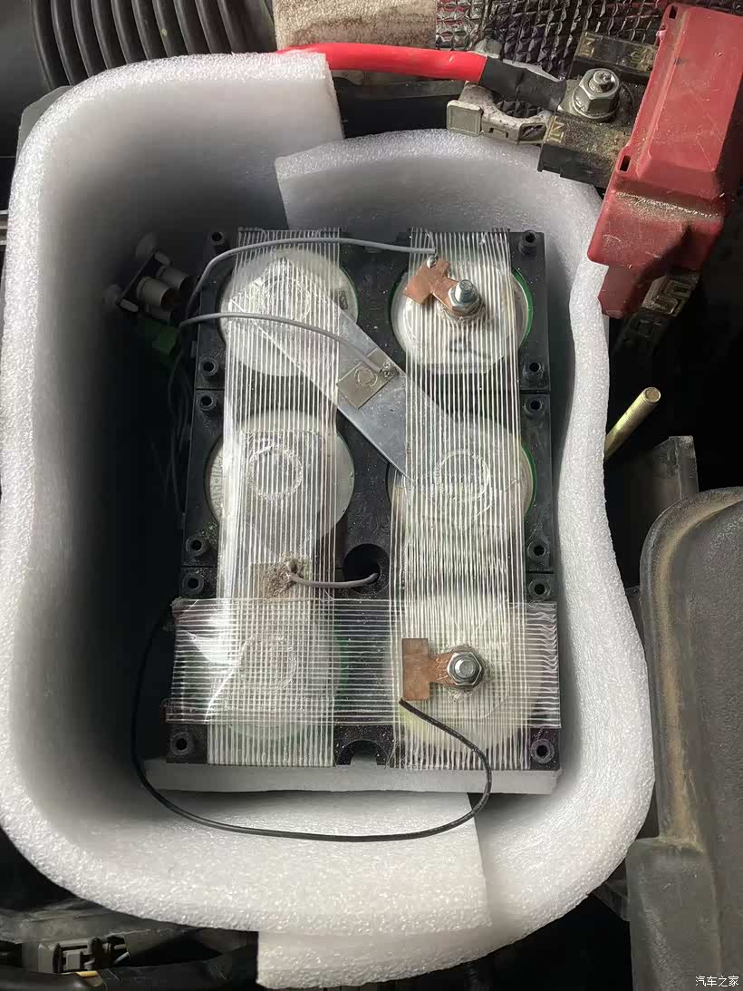

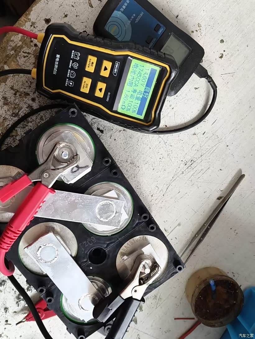

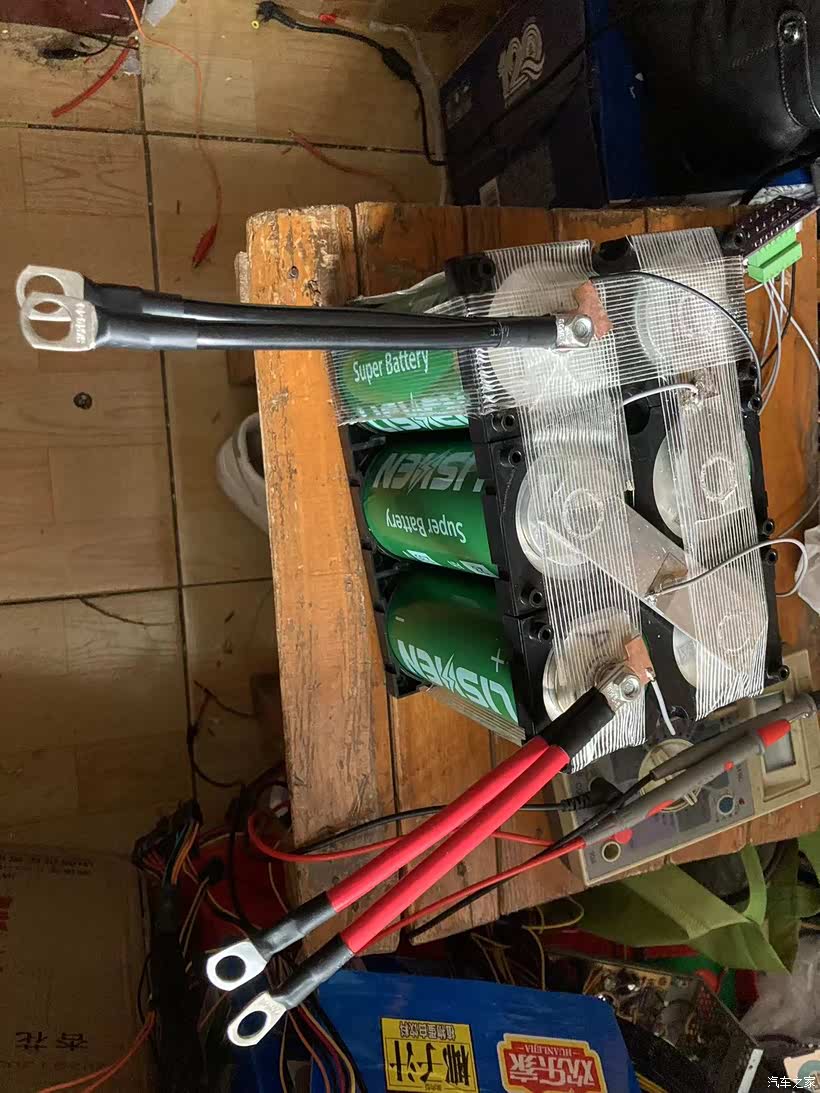

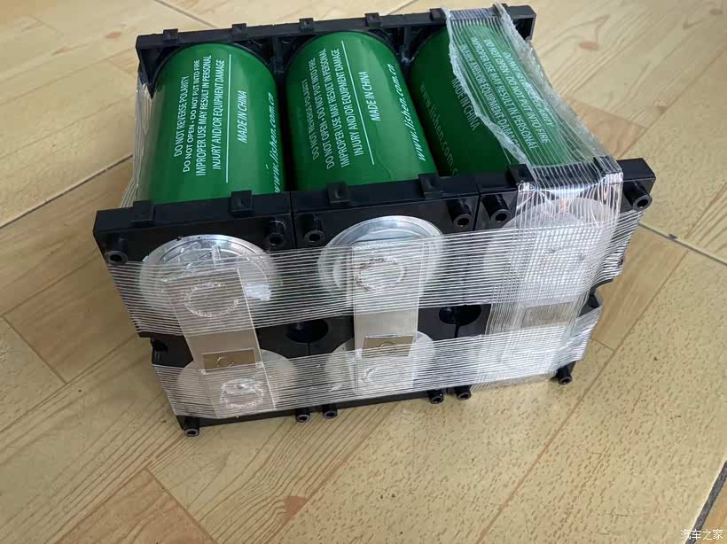

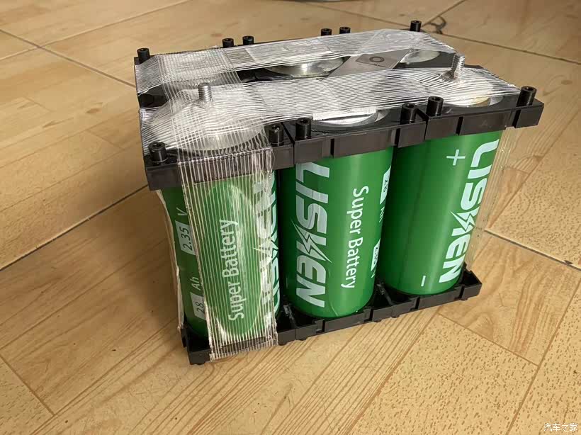

工作电压在13.6-14.4v 电压低于13.8 点火充电,14.4充满(发电机就工作在这个范围)电池是2.35v x6节 14.1正常电压 最高2.7x6 =16.2 满电,一直在标称电压下工作,没有过冲的机会!

最长车库放半个月由14.3下降到13.7

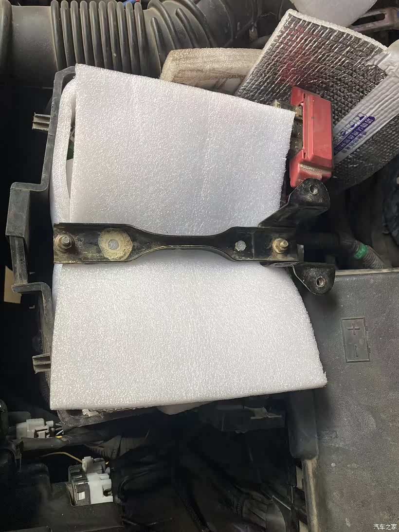

安全性,稳定性,寿命?
减震泡沫,防火,耐高温?

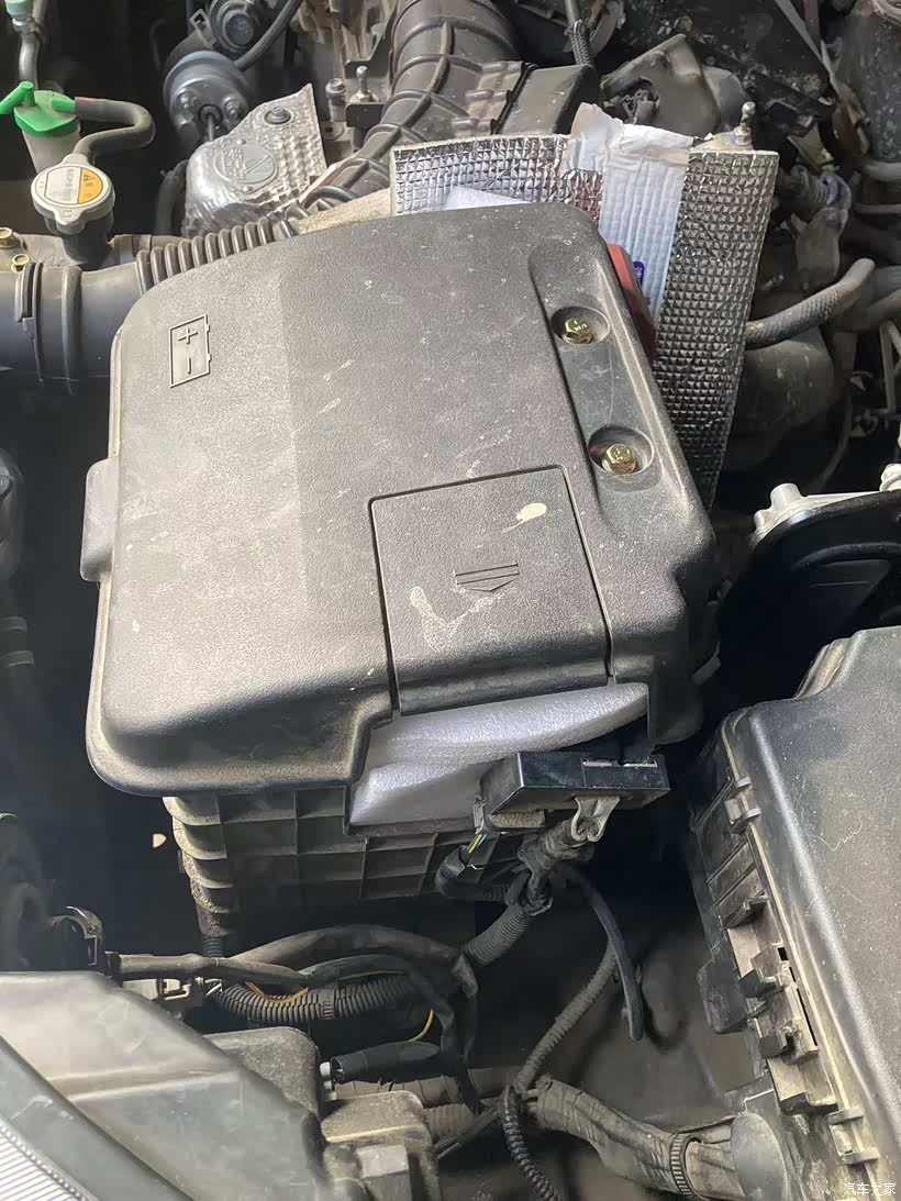

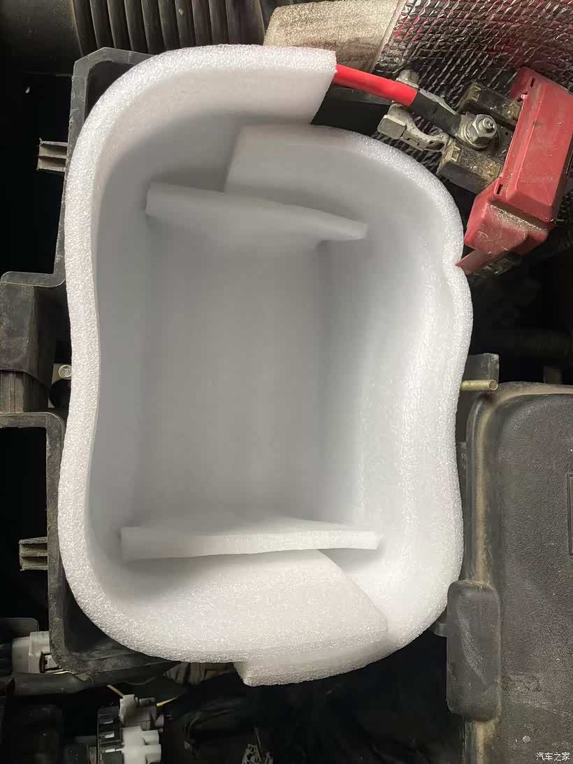

发动机舱温度不算高,夏天简单测试过,室外温度26 发动机工作大半天温度不到70度 电池舱里面也就39度 电池本身也就三十多度
在升高20度也在安全范围内
