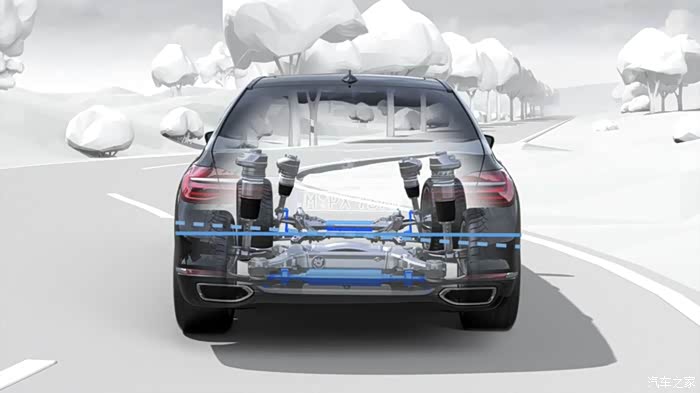

1. 摆动平衡装置:这个主要功能就是做到过弯变线的时候车子几乎不侧倾,听起来高大上,也很牛逼,现实开起来也确实很爽;其原理就是替换原车底盘内的前后两根平衡杆,由原来左右串联在一起联动的,改成了电子调节的分配力的电动杆,其原理就是通过内置马达给需要加力的一侧分配力气,以达到平衡效果。
2. 水平调节装置:这个主要实现车辆在急加速和急刹车的时候的比较明显的抬头和点头现象,使得车身更加的稳定,以此类推也适用于起伏路面,他的原理就是增加4个车轮上方的4个水平调节模块,配合kafas摄像机信息对路面做个预判,从而有效的减少大的起伏及不必要的晃动。

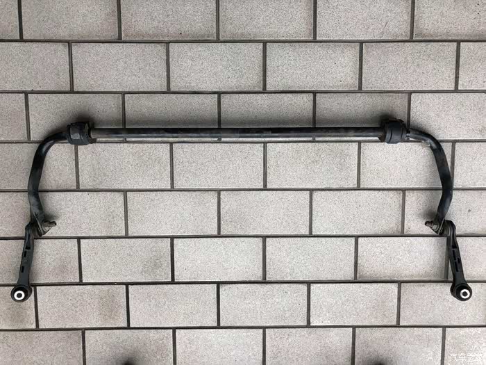

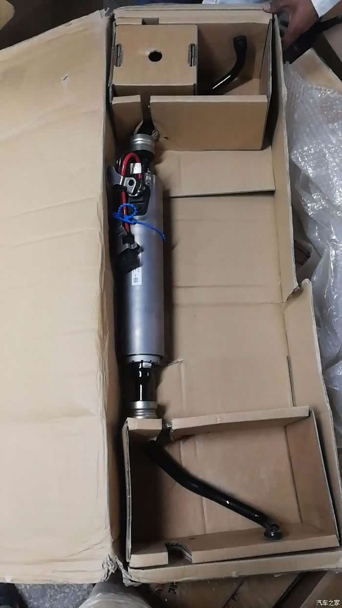

这个就是原车的平衡杆,很细,也很轻,两边是联动的,一边高的时候另一边就会低
细细的一根
单薄
来自德国原厂的新的平衡杆

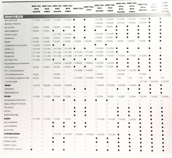

给大家附上一张选装清单,不知道能不能看清楚,将就看看!

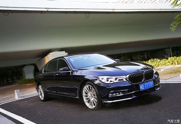

开始上照片吧
要冲出去的感觉
绅士风格,新的轮毂
优雅
新轮毂帅气
广角变形来一个
地库里的美男子
