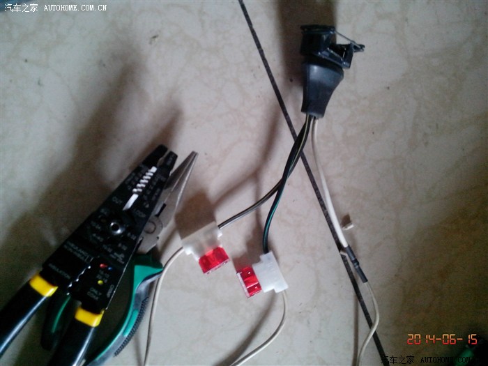

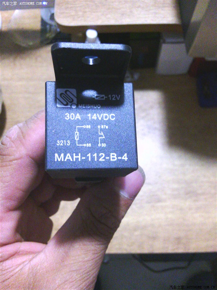

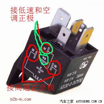

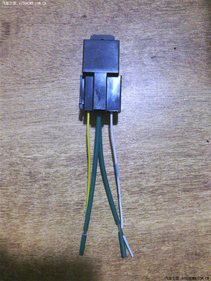

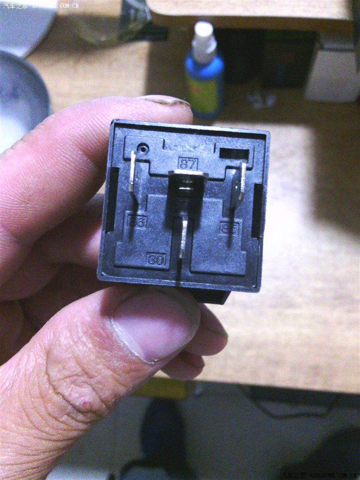

汽车上多数继电器都是4只脚五只脚的,脚端号分别为85(正极控制)、86(负极控制)、87(电源正极,从保险丝而来)、30(电源输出,至执行元件),当85和86号端控制电具备时,87号和30号接通。继电器的功能是以小电流来控制大电流,以保护开关承受不了大电流而被烧毁。五只脚的继电器就多了个87a号端子,在继电器不工作的情况下它与30端子长期接通。当继电器工作时便与30号端子断开。
应当选用5脚续电器。具备长闭端口!

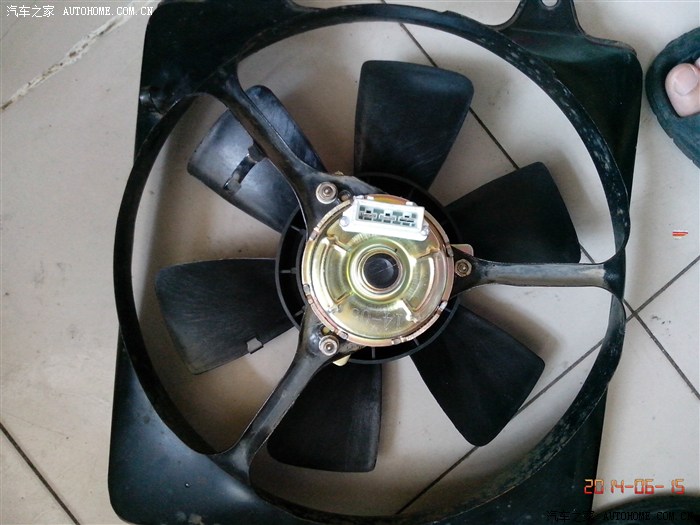

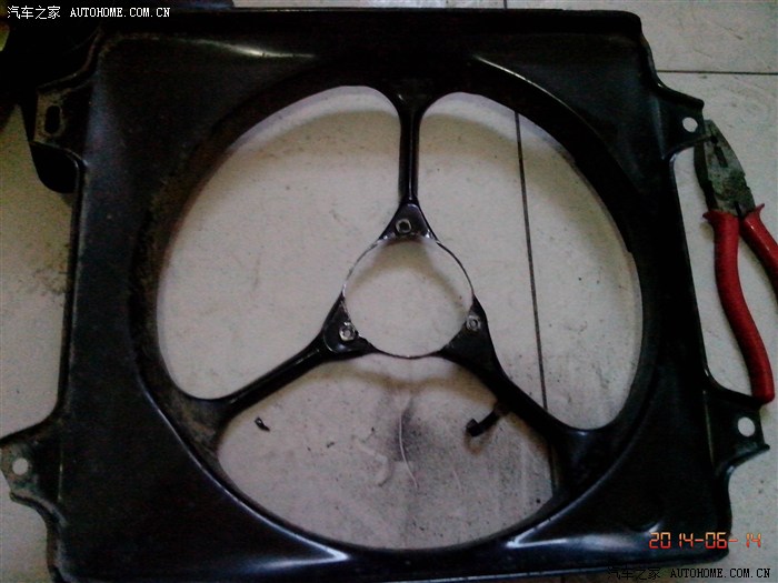

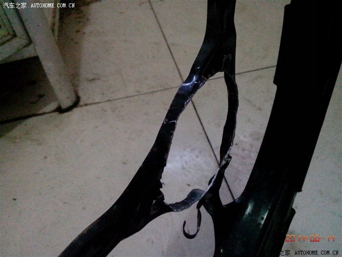

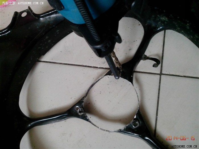

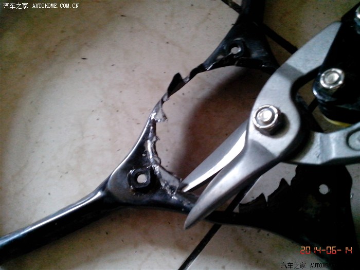

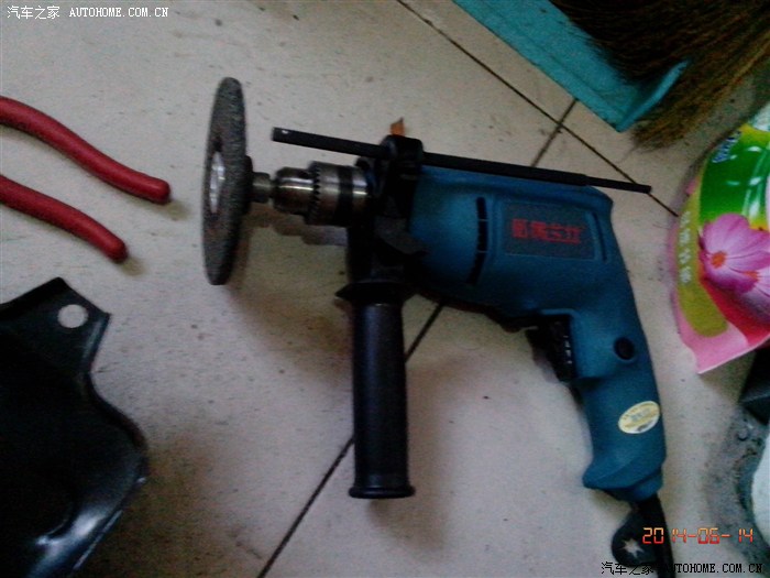

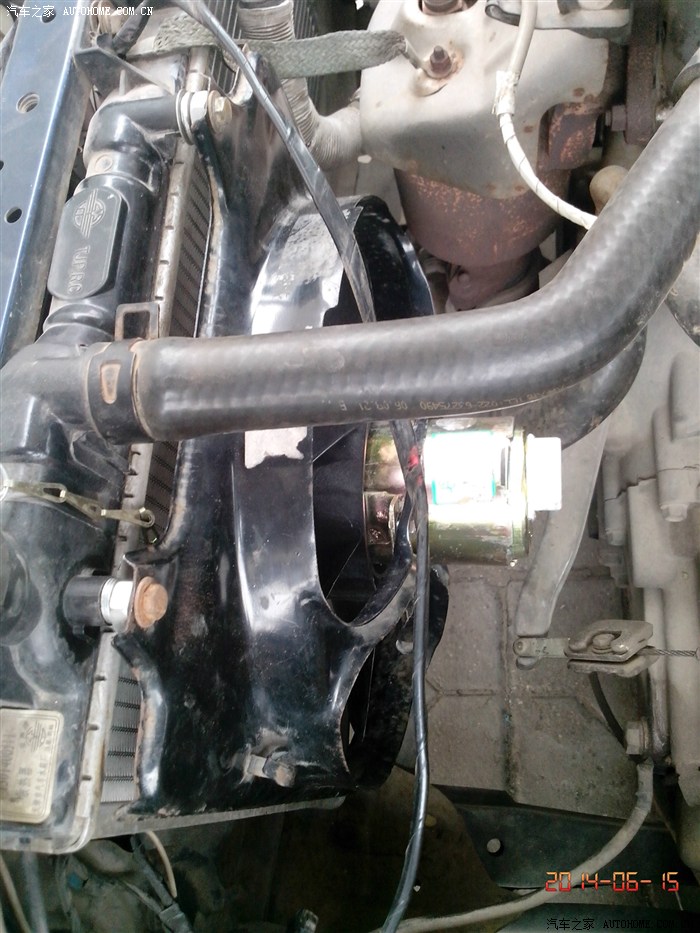

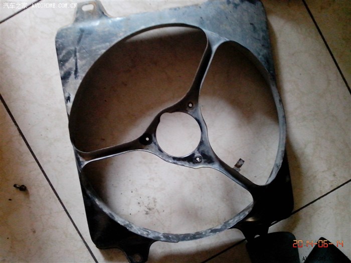

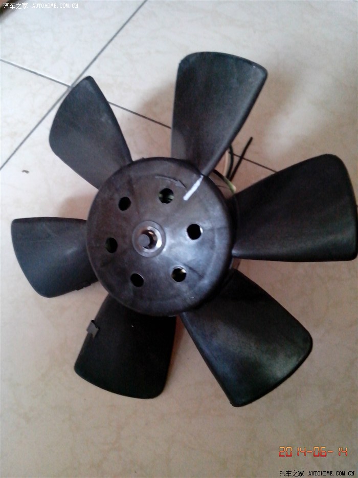

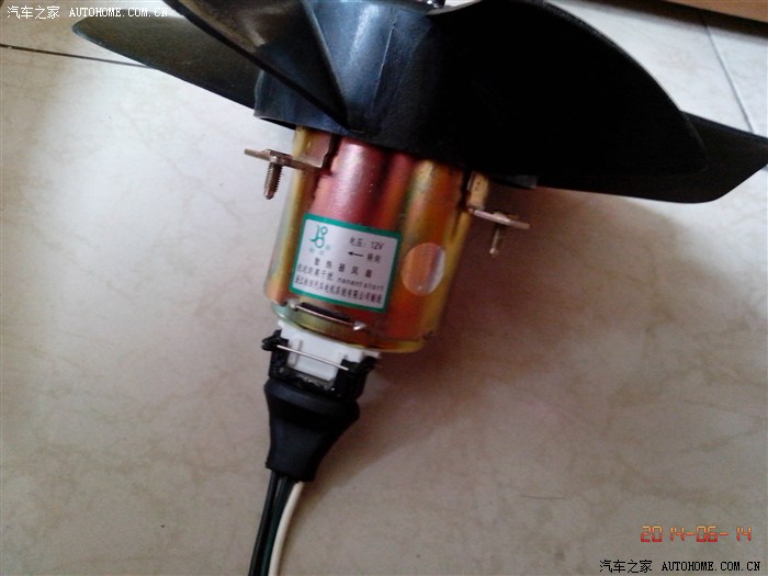

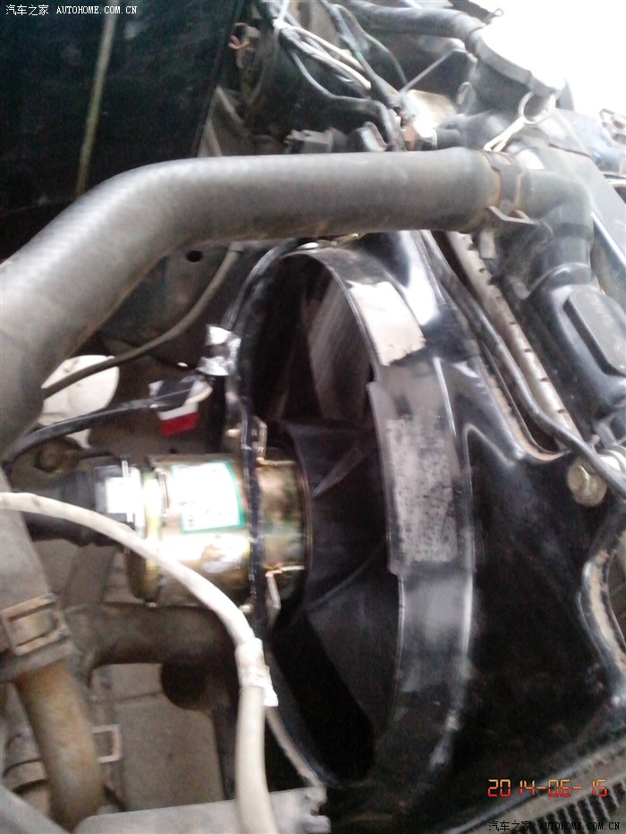

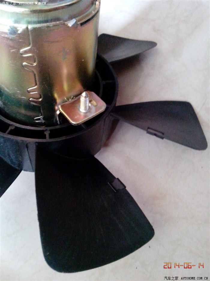

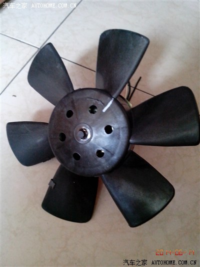

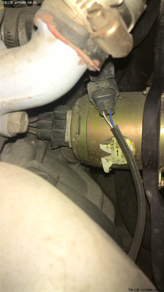

还是要感谢您的热心帮助的,您说的可以扩孔我采用了,试过了架子比较硬朗!我买电钻附赠的砂轮,是太大,塞不进去,可没有其他合适的了,对付着用的。呵呵。。所以干活儿慢,少个螺丝都要跑五金一趟。修正圆孔用的以前买的圆柱锉,比较长,前面细,渐变粗,适合不同的孔径修磨,什锦锉也行,就是有点小。

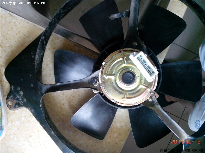

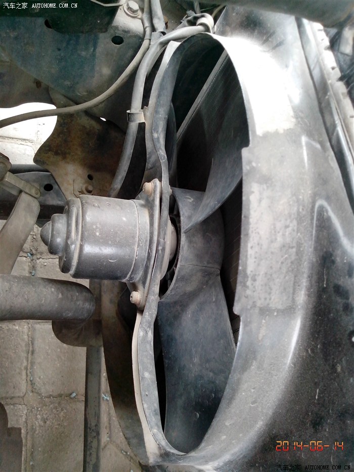

我也发现了四缸和三缸可能是架子不一样。明版的不用垫,您车没剪断只扩孔也不用垫,而我和走道疯了同是三缸的就要用垫子。不必求证那么认真啦,哈哈。。

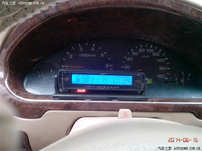

加捷达扇低速档是出于对制冷更好的考虑。开空调功率大,水温升得快,加个风扇能减少一些机舱内热空气吧,散热好了制冷效果就会好一些。经测试,同时开两扇电压衰减不大。呵呵。...

看楼主的帖子感 觉自己又把风扇装了一遍 那个大的框架中心孔我也是先用剪刀剪 再用手枪转磨 不过你用的砂轮不好使 我是在公司做的 是用那种像柱子一样的小砂轮 按住转几下 半小时左右搞定很顺手 可能这就是在公司做 的好处 工具全 还有 打那个三个孔 也是用钻头打孔 不过我就用什锦锉 锉的 哈哈 真是工欲善其事必先 利其器 器不利怎行呢
其次 发现楼主的扇页支架离水箱有那么长的距离 心中在想:难道三缸车与四缸车的风扇铁支架不一样? 还是 电机上三个螺丝位置不一样?我的支架很硬的 难道是因为原装的? 明天拍张照片发上来看看 不...
