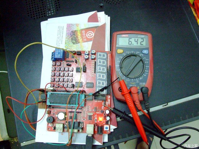

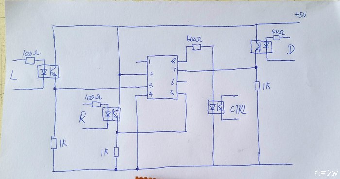

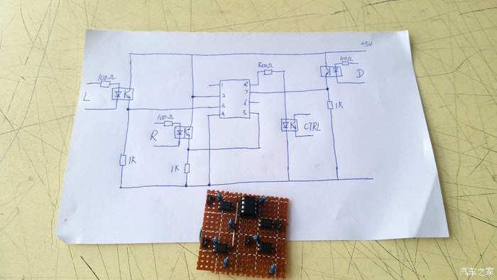

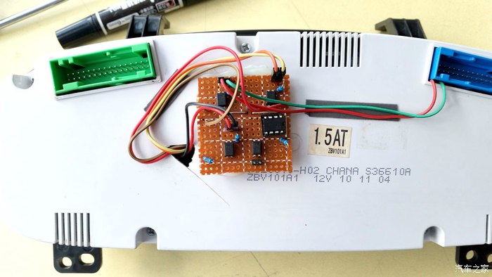

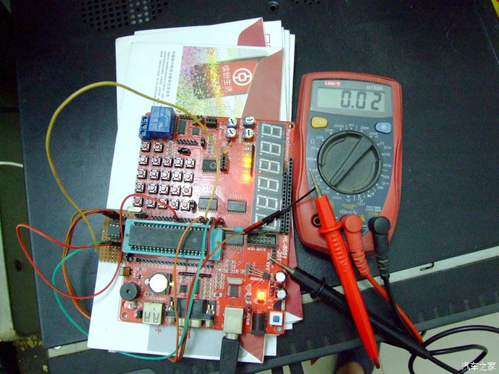

高手,我看懂了思路,但没看懂所用的电子件,
我的电脑2010 2015/06/20 19:14:09 发表在 36楼
程序上并没有什么难点吧,都是些入门级的程序写法,只要学过C语言的人都能很易看懂程序的思路了。我款车要装防盗器得破比较多的线,而且要达成开门双闪功能,还得自己额外加四个二极管(我车系的论坛上有人做出来了)。我这个最大的优势是成本优势,硬件成本不足10元钱,软硬件结合,DIY乐趣无穷。
