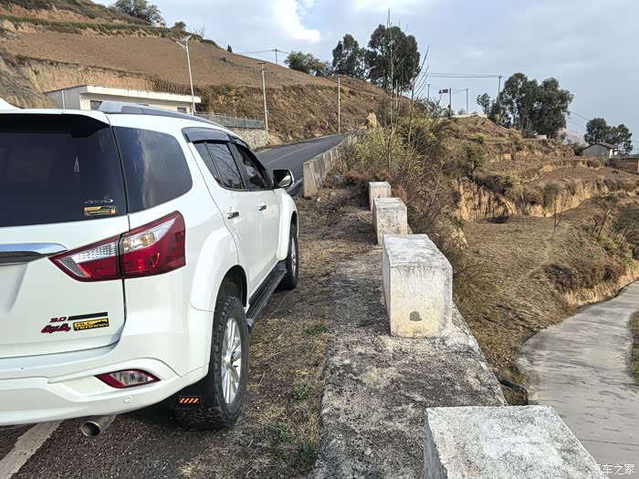

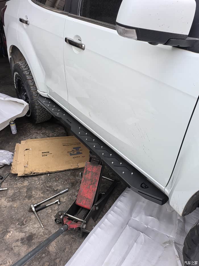

换侧杠,PDW0值轮毂,KO3轮胎
效果

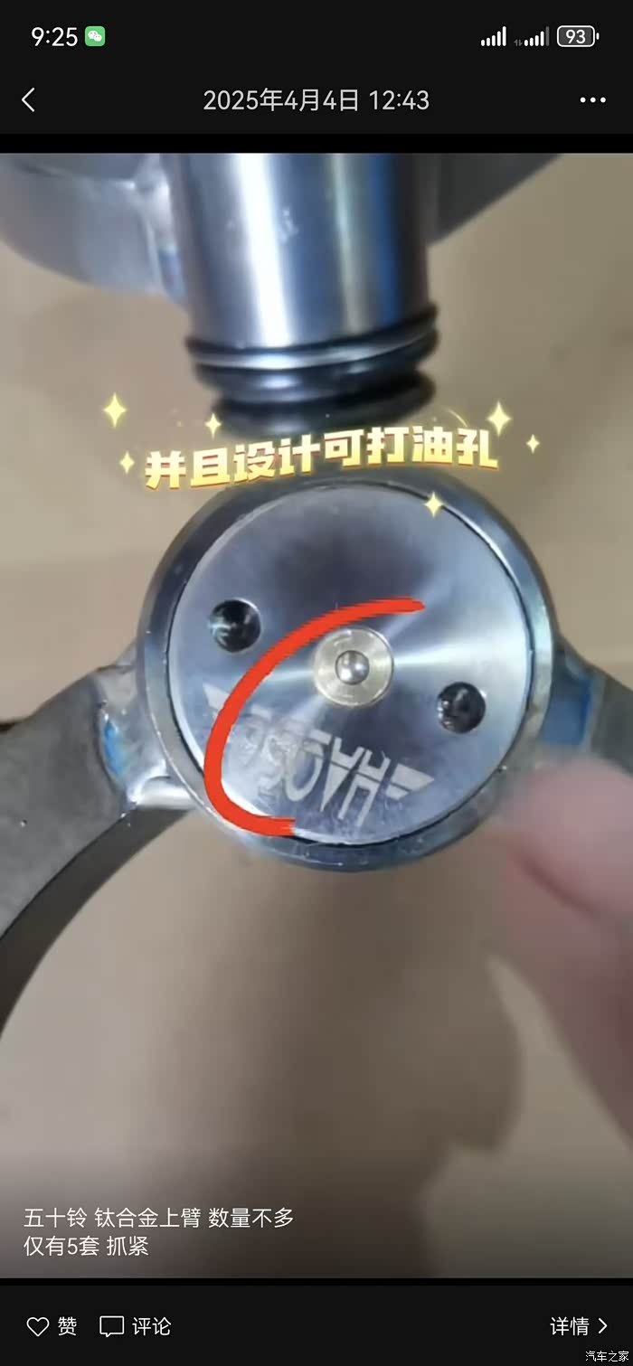

钛合金上臂可以打黄油

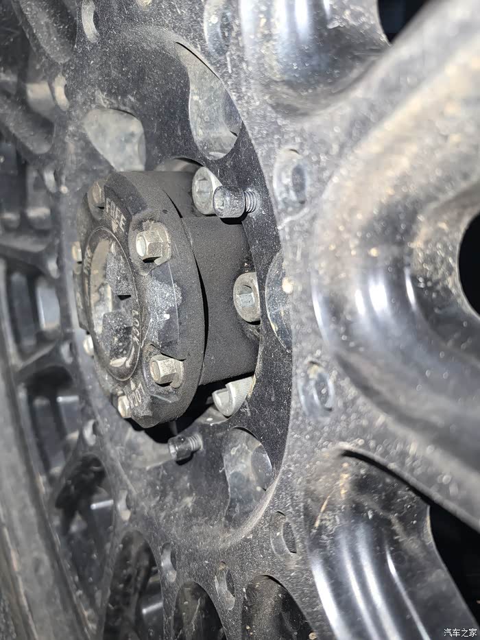

好手2寸减震,轴头锁,定做钛合金上臂,
轴头锁

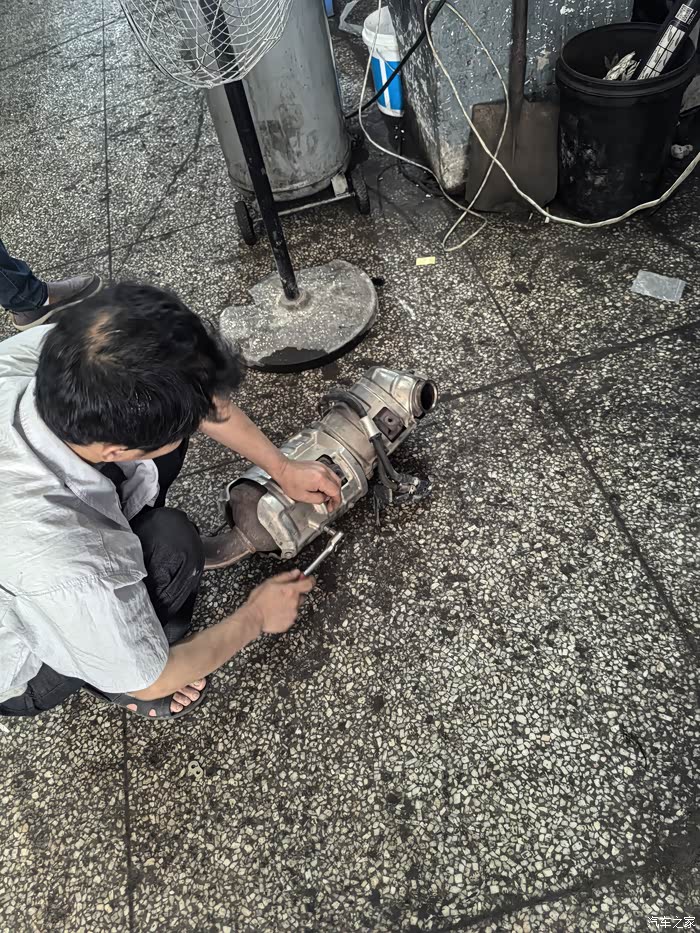

割痔疮,加LU挂
原车进气口在轮子上面,

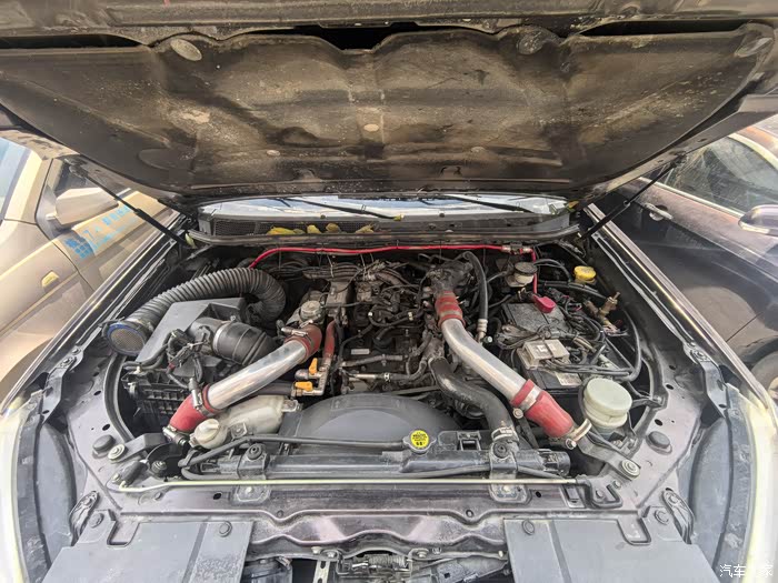

LU挂装了,进气一定要够,定做进气口,改成撞风,
中冷管
魔盒,
魔盒

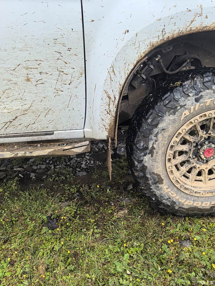

自己做的挡泥皮支架
挡泥皮效果,分2片安装
挡泥效果明显
挡泥效果明显

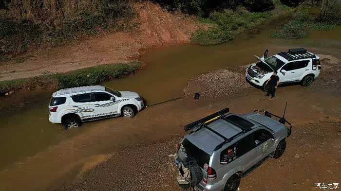

救援
救援
救援

感受:1:外挂:油门响应快,城里跟车只敢轻点,目前车重2.6吨,后段加速明显,动力明显能感觉到提升。现在平均油耗表显10,这个是2万公里统计 出来的,不是某一段路清零跑出来的。
2:进气:进气口在雨刮下面,加油时候能明显听到像打鼾的声音,不喜欢这个声音的不要去改,

5:运良绞盘:救过很多人,自救过2次,都说3把锁不如一个烂绞盘。
