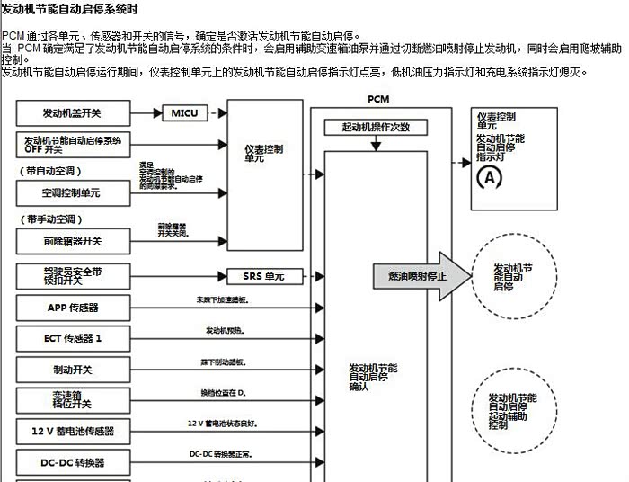

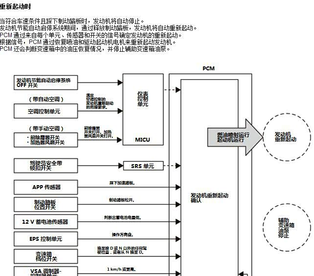

ghost_dong 2016/10/19 22:30:09 发表在 5楼
你知道那个不是启停控制线吗?那只不过是启停工作能否启用的一个传感器,理论上只要涉及的传感器其中一个不符合要求,就不会启动启停功能。但是,这个eld传感器并不只为启停工作而服务,检测电瓶的状态也是他的服务内容。

流星xl123654 2016/10/20 14:56:51 发表在 146楼
那这个传感器还管别的吗?我已经拔了有段时间了,会有什么坏影响吗?
