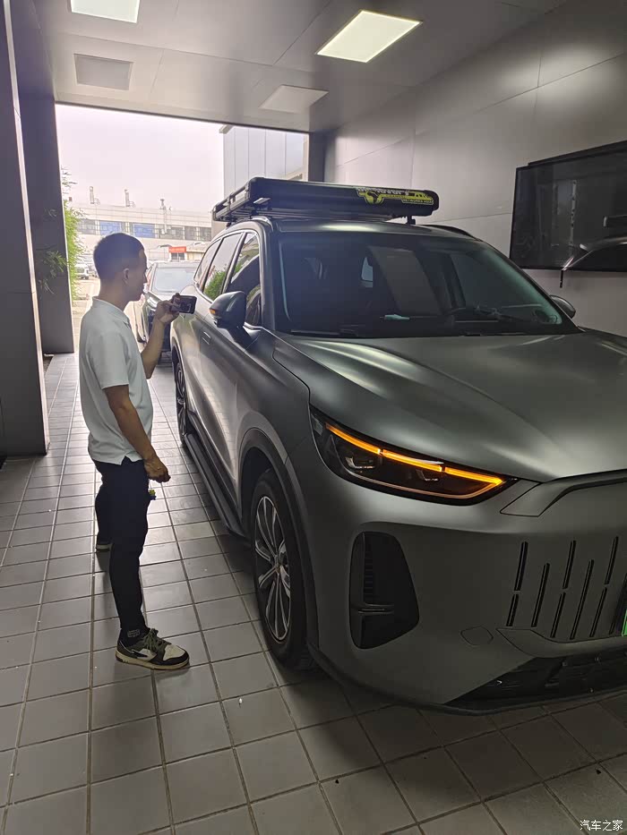

售后人员先对车辆四周都进行了一遍检查和检查车内的仪表状态情况
在确定没其他部位没有受损以后,售后专员着重对又后视镜总成进行测试,评估后,要求更换整个右后视镜总成。

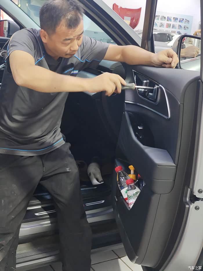

师傅用螺丝笔, 拆卸车门内饰板
师傅准备内饰门板的螺丝
主要工具还是以各种规格的螺丝为主,师傅的手法还是比较娴熟的
螺丝开始拆完了
3.拆完螺丝,内饰门板就被维修师傅给撬开了,新车有些心疼呀!所需工具:塑料撬棒、十字螺丝刀所需材料:无(更换整个后视镜总成,无维修项目,无耗材,仅拆卸原车部件)操作方法:维修师傅先用塑料撬棒小心翼翼撬开内饰板边缘的卡扣,避免撬伤门板漆面或卡扣断裂;再用十字螺丝刀拧下隐藏在扶手和储物格背后的固定螺丝,轻轻向外拉动内饰板,就顺利将其取下,露出里面规整的线束和后视镜安装位。

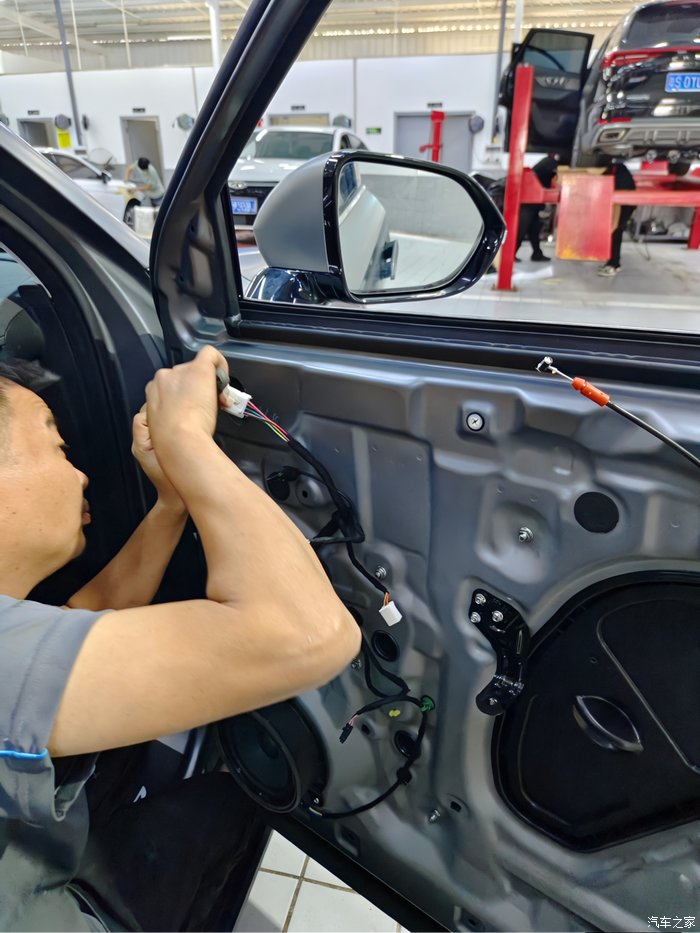

4. 拆除受损后视镜总成
师傅取消内饰装饰面板所需工具:十字螺丝刀、卡扣起子,所需材料:无
操作方法:师傅顺着线束找到后视镜电路插头,用卡扣起子按下插头卡扣,轻轻一拔就断开电路连接;接着用十字螺丝刀拧掉固定后视镜的三颗螺丝,受损的旧后视镜就彻底拆下来了。看着它外壳开裂、镜片还沾着泥点的样子,莫名有点心疼。
师傅开始拆除后视镜总成的连接线束
逐渐拔掉门板内的各个线束头和解除掉固定的螺丝

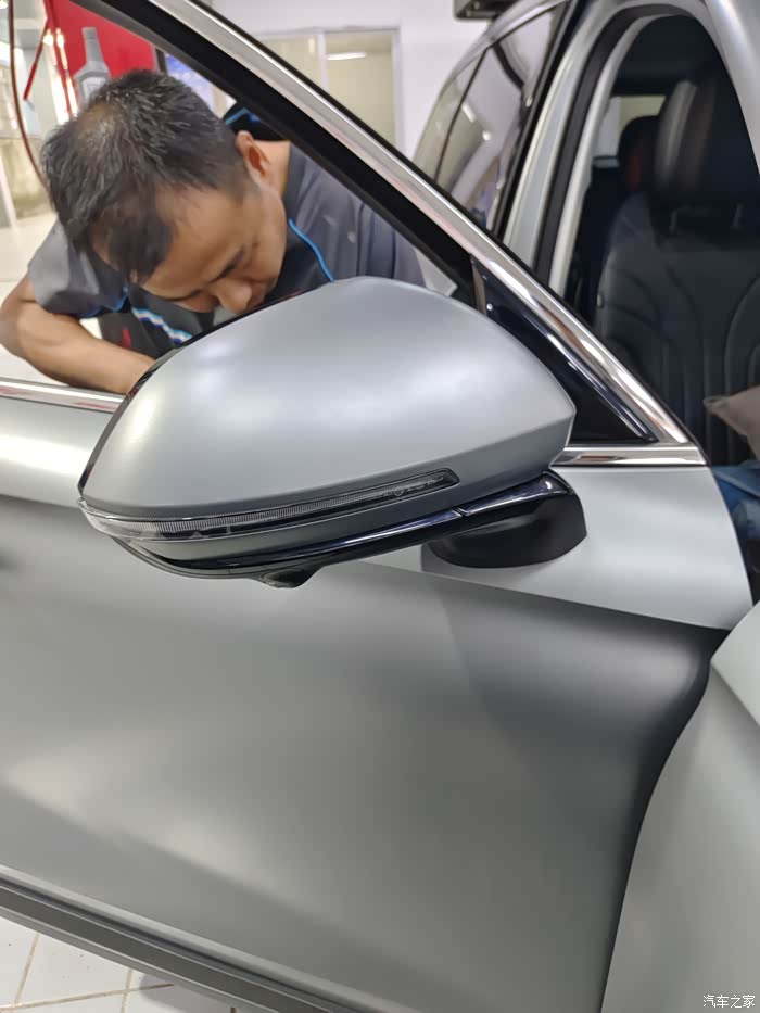

新旧后视镜对比,颜色误差不大
新装上的后视镜总成和受损的旧总成做对比,漆色还是比较一致的所需工具:十字螺丝刀、塑料撬棒所需材料:风云T9原厂右后视镜总成操作方法:师傅先把新后视镜对准车门上的安装孔位,用十字螺丝刀将三颗固定螺丝拧紧;再将线束插头精准对接,听到“咔哒”一声就说明电路连接到位;最后把内饰板重新扣回原位,按几下确认所有卡扣都卡紧,再将扶手和储物格背后的螺丝逐一拧回固定。

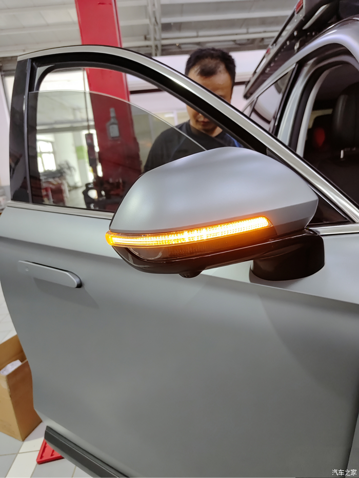

7. 通电功能测试
师傅把车辆上电,进行右后视镜总成的调试
维修师傅调试当中
主要是进行后视镜亮灯情况和转动情况的调试所需工具:无所需材料:无操作方法:师傅坐进车里,依次测试后视镜电动调节、自动折叠功能,还有转向灯的闪烁效果。当橙色的灯光均匀闪烁起来,看着镜面也能灵活上下左右调节时,我悬着的心才算彻底放下,最怕又有问题,还有再过来折腾。

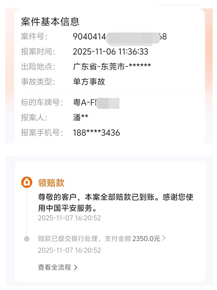

四、维修价格明细
这次维修的理赔清单
1. 零件费用:风云T9原厂右后视镜总成2000元(含外壳、镜片、转向灯、电机组)2. 喷漆费用:后视镜外壳喷漆+清漆+固化 150元3. 工时费用:车门内饰板拆装+后视镜更换+功能调试 200元4. 合计费用:2350元(走保险理赔,个人未自费)
