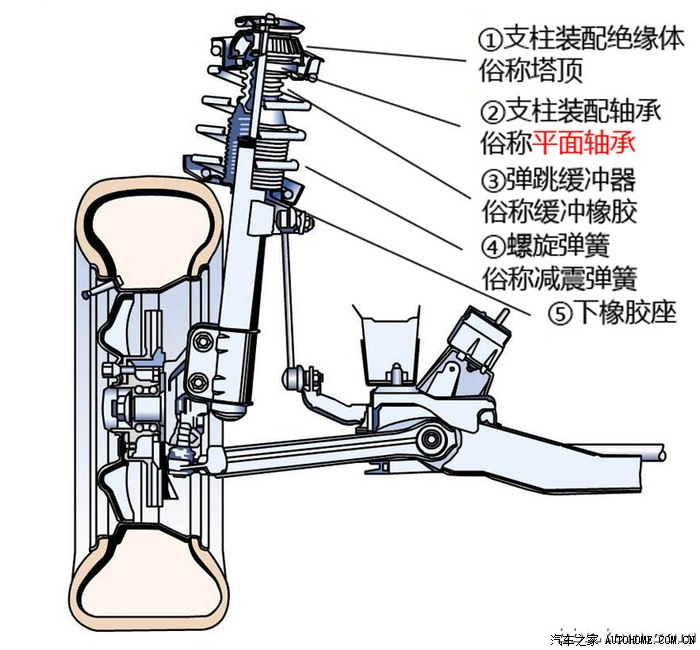

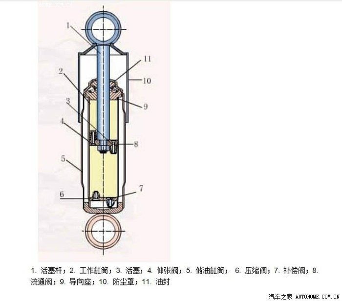

不少人发帖子说逍客避震器平面轴承容易损坏,今天发个帖子谈谈自己一点浅薄的看法,供车友们参考。不准备大讲,我就用最通俗的语言简单表述一下,希望能跟大家共同探讨。
先简单介绍一下避震器,其实就避震器来说是很简单的,如下图:
它不包括弹簧和其它的东西,如果加了其它的东西就称“悬挂”。如“前悬挂”“后悬挂”“麦弗逊悬挂”“独立悬挂”等等。单说避震器,就是上图这么个东西,里面没有平面轴承。它不是用来承载的,一般人说的避震器“硬”“软”是表达有误的,是不正确的。避震器的作用是:通俗的讲它就是一个阻尼器,不让压缩后的弹簧快速释放,让它悠着一点,不然就把人弹飞了。工作原理我就不多讲了,油压的是通过几个...
