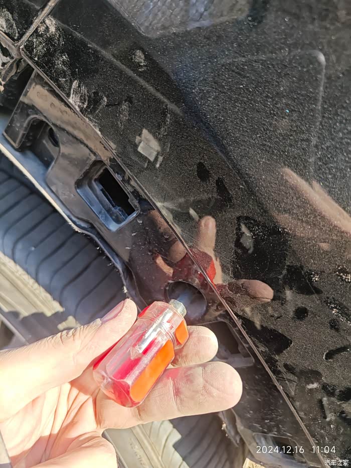

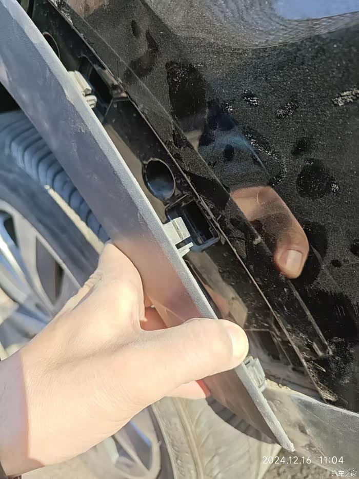

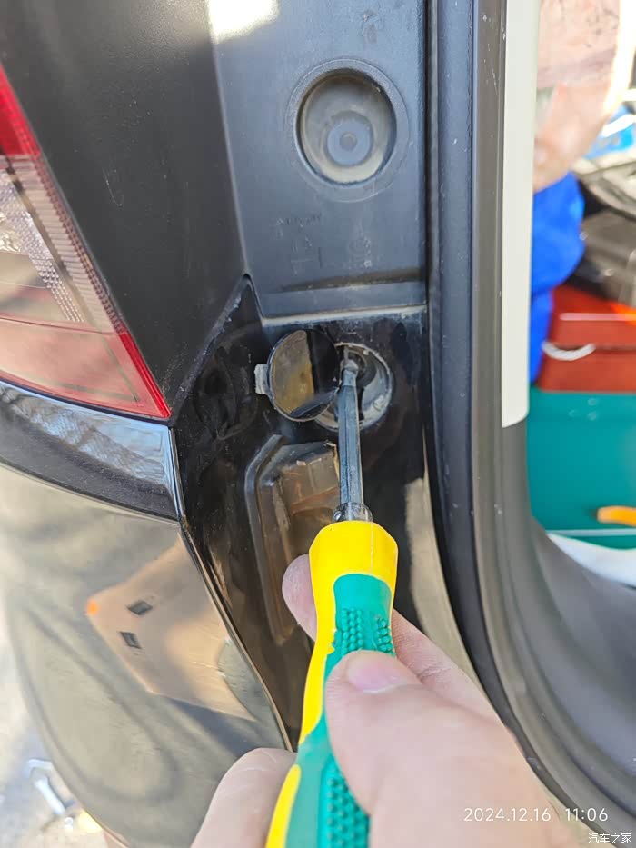

1先拆轮眉饰条
侧边有两个螺丝,拆掉。

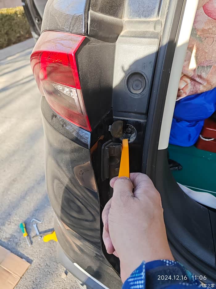

打开后备箱,看到两个饰盖,撬开。
拧下螺丝。

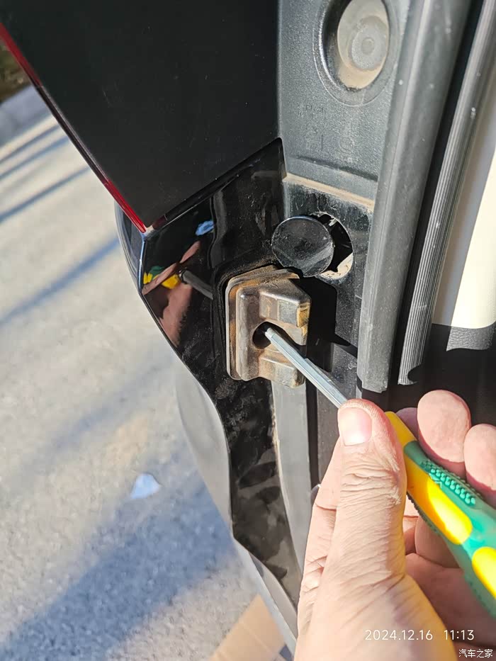

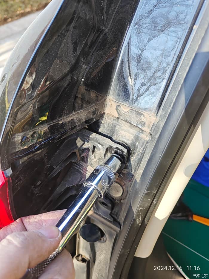

拿掉尾灯的饰板,拆下尾灯。

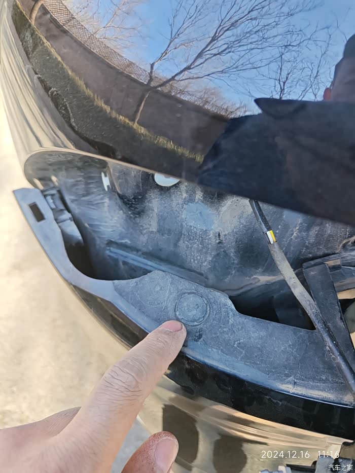

尾灯下有一个卡子。

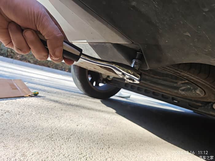

底下还有三个螺丝

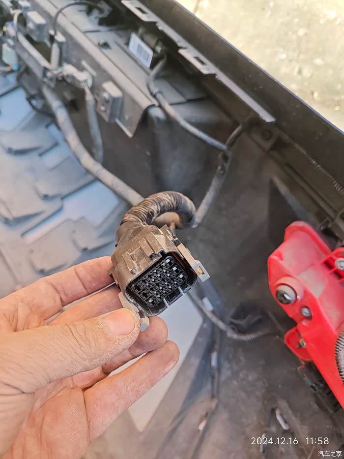

有一个大插头,拔下。
两边拆掉后,下面还有三个螺丝拆下。然后就可以用力拉下后杠了。

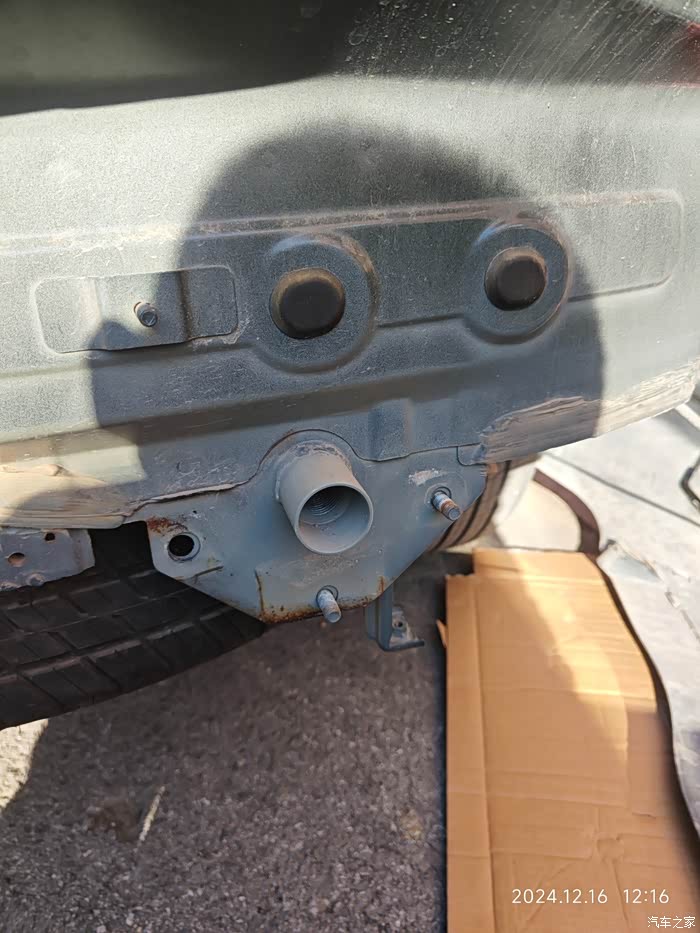

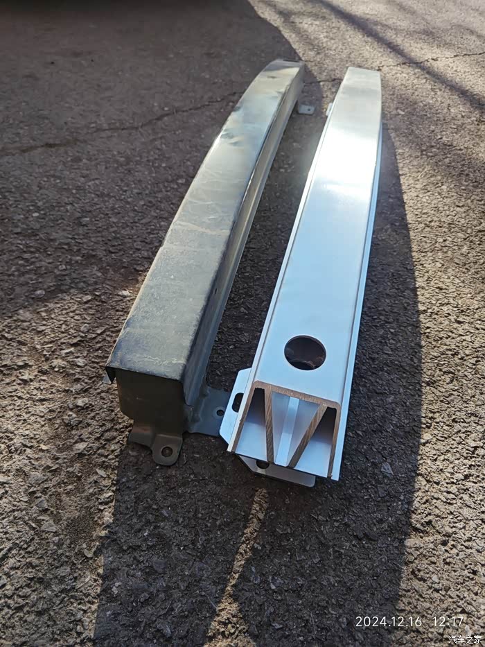

原车后防撞梁,比较瘦小。

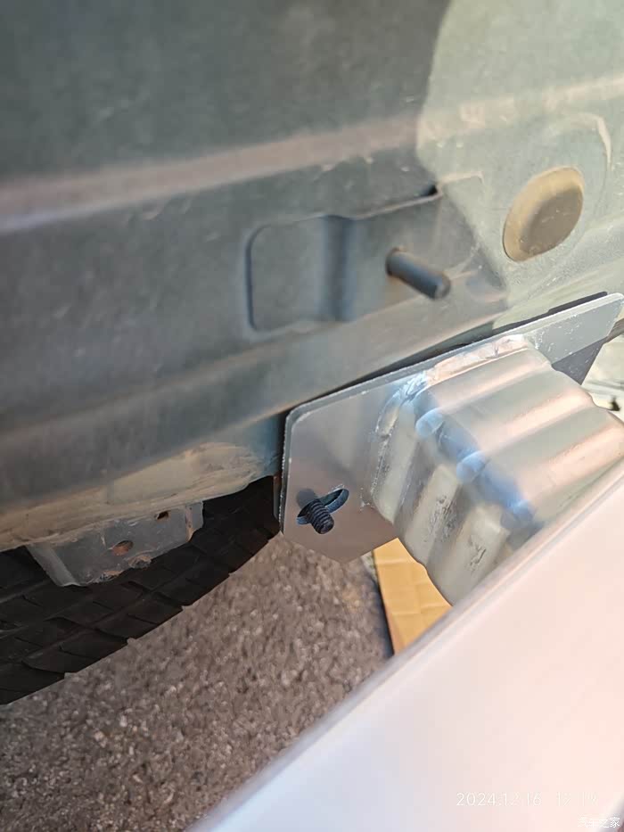

右边,拖车钩安装位置孔。
右边拆下防撞梁后,漏出拖车杠安装处。
拆下左边。

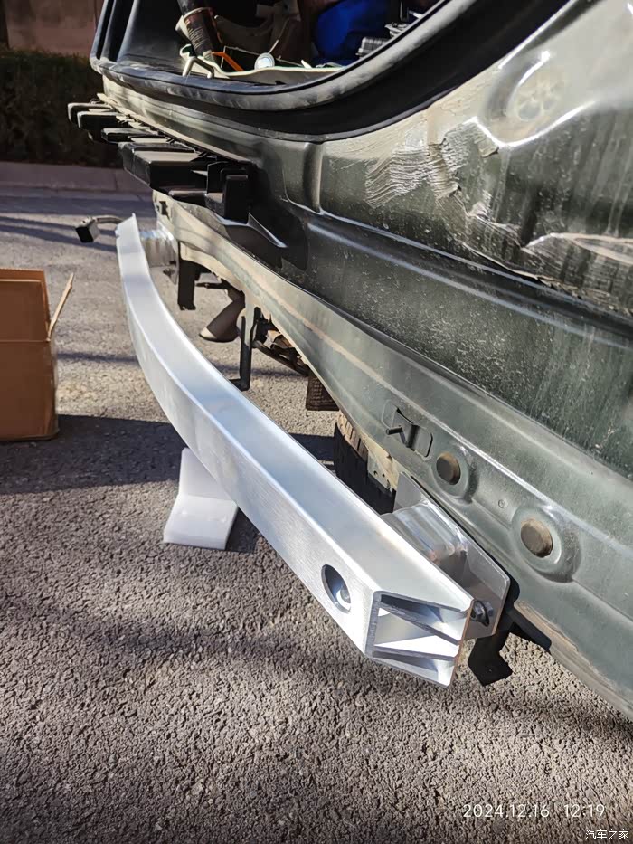

原车和铝合金的对比。

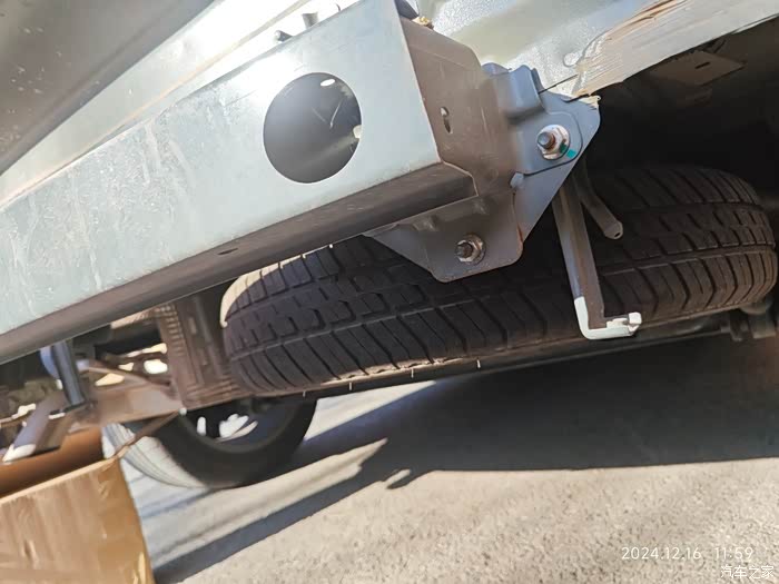

装上后。
链接处。
这个孔不是很正。 拖车杠有点不太好安装。自己用锉刀修了一下。给商家反映了,后续会改进。
原车的感觉有点薄,自己动手换个铝合金的。某宝上的感觉还可以。
