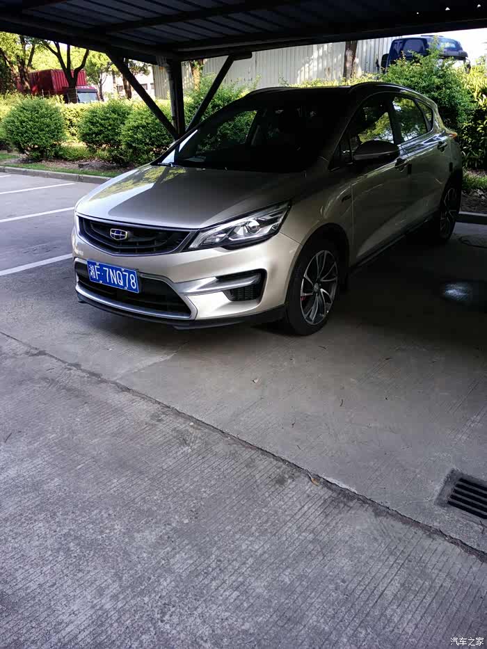

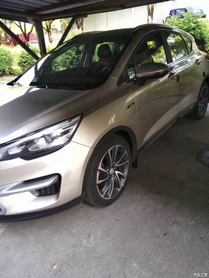

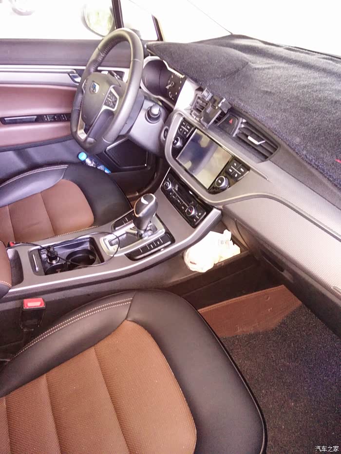

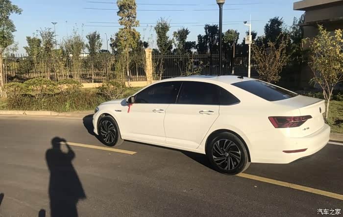

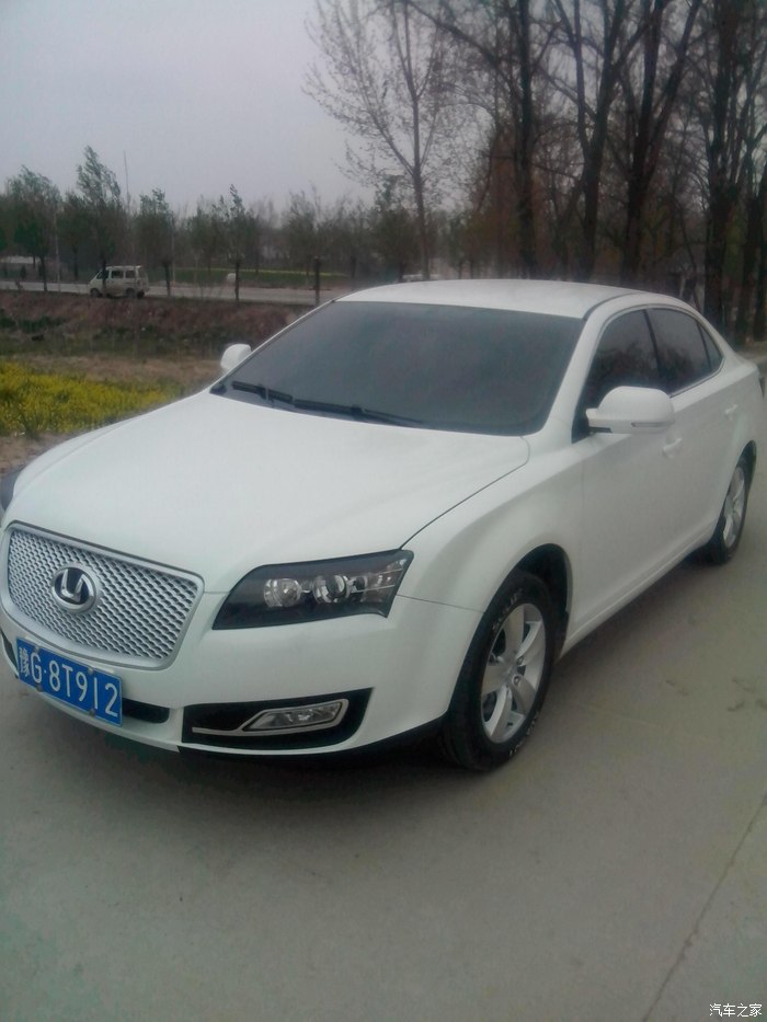

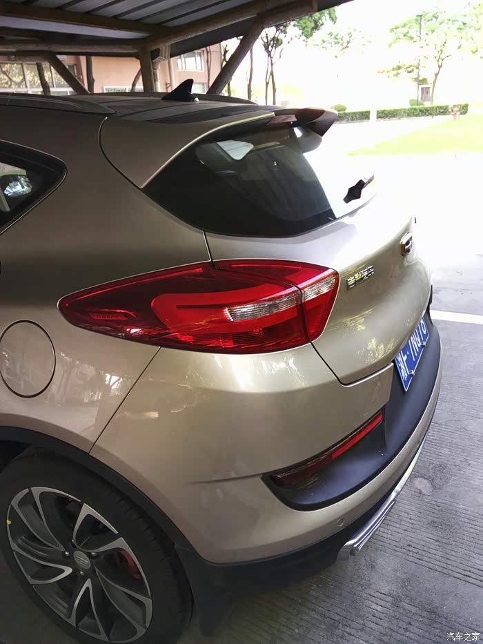

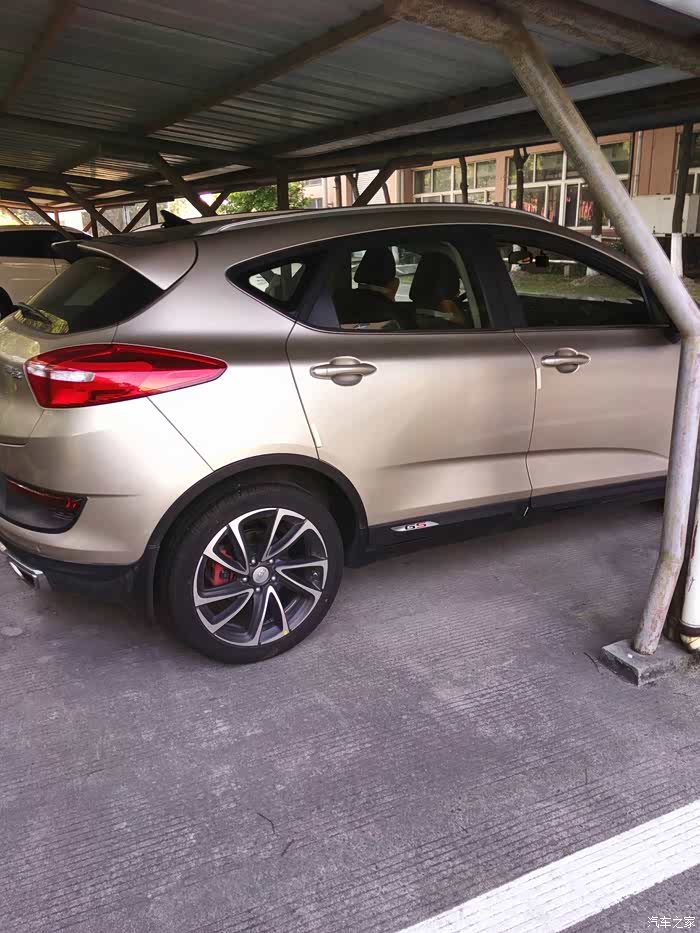

先放个图片镇楼你们谁还认识这是艾瑞泽5吗?

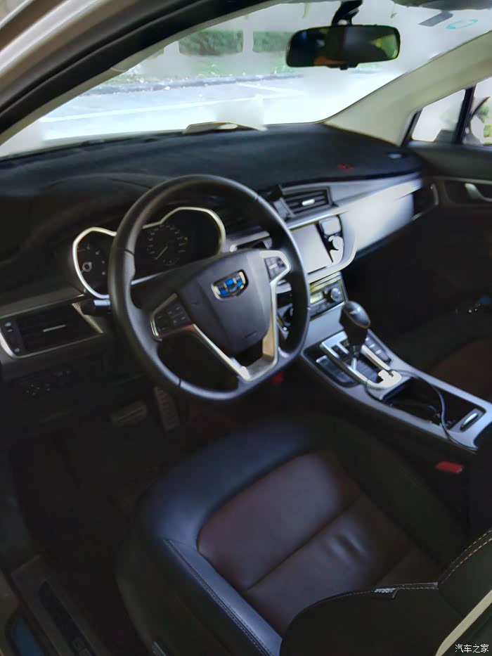

  说是艾5史上最强改装,各位看官不要打我啊!我也就是博你们眼球的啊!哈哈哈哈!不过你们还看得出来这是这是一台19款艾瑞泽5自在版吗一定以为这是一台GX吧!而且我认证车主竟然认证成功了!到不到位。下面就说说我的这台艾瑞泽5自在版的升级之路吧!

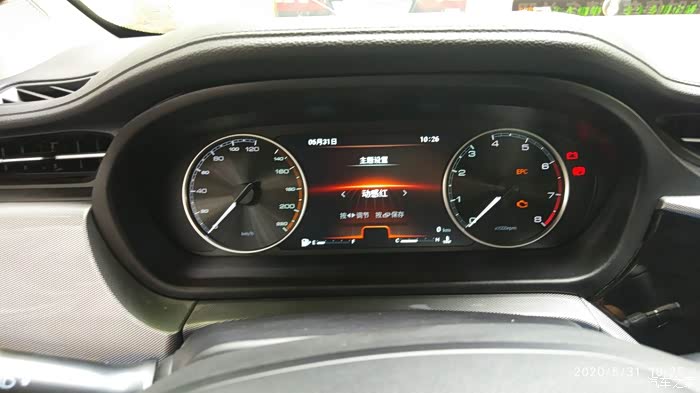

  最开始当然上某宝开始淘啊,始终没有搜索到,于是就问了问4S店,最开始说不提供升级服务,在我软磨硬套下4儿子帮我查了一下配件价格,一查吓我一跳,液晶仪表1860加工时300,一共2160吓到我钱包一紧啊!太贵了!这个B装的太贵了偶然的机会,在某鱼上看见了有艾瑞泽的液晶仪表在卖,这是柳暗花明又一村啊!不过这里也有惨痛经历啊一共就两三家卖这个的,一位商家卖1500全新包匹配的,还有两家卖的拆车件那就便宜很多了,最便宜的只要500。我看样子都是差不多的,当然买500的咯。结果上图

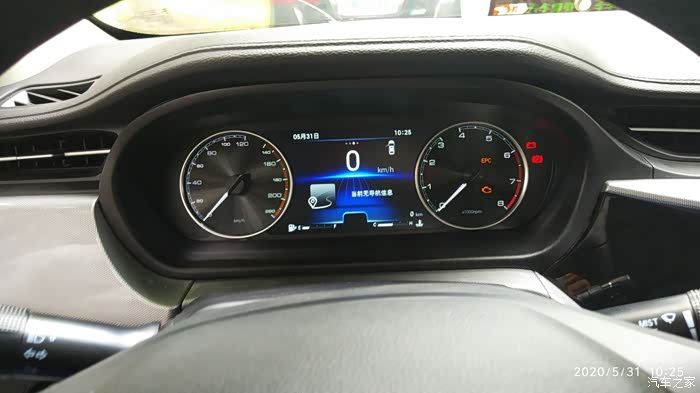

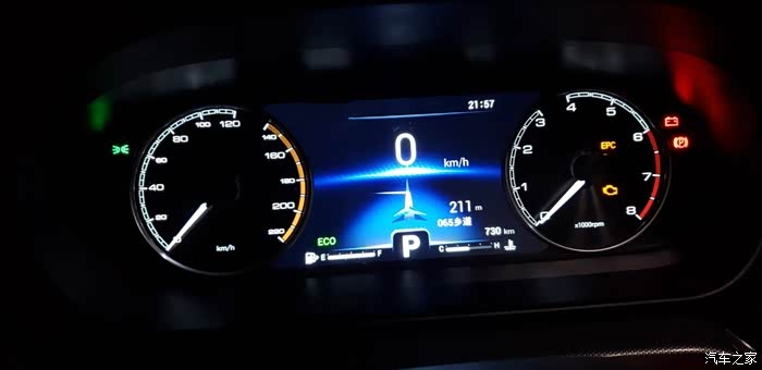

这就是500的装车效果,有两个故障灯,去4S匹配也没能消除。
就这一个界面,颜色还不对
好几个界面显示开发中
  要我说,古话说的好,便宜没好货了!故障灯清除不了,没有主题切换就一个界面,其他界面显示不全,都在开发中,这试验车拆车件压根不能用啊!关键是我还跑了几百公里,我找卖家退货,人家已经不给退了内心路过千万条曹***!大家就不要再踩雷了!

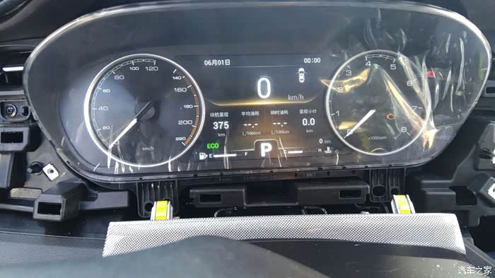

看起来包装的挺正规的
全新的就是香啊!还带着膜,上次那个试验件拆车的,简直就是伊拉克战损啊!

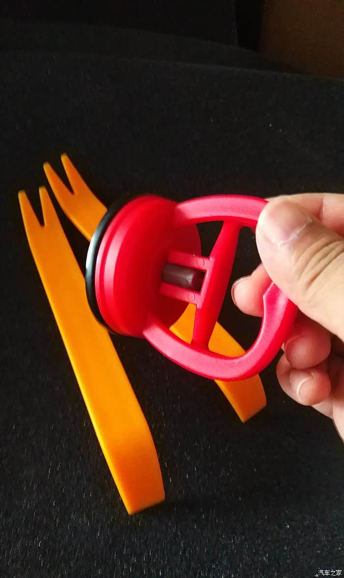

卖家送的安装工具
开始安装
先拆除这块黑色三角板,用商家赠送的吸盘。(技巧:吸四个角,能轻松拉开,不要吸正中间)

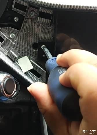

把这块屏幕固定螺丝拆掉
螺丝拆掉后,把屏幕往上扣起就拿掉了,画箭头处有一个插头,按住顶部的小卡扣就可以拔出来
然后把这五颗螺丝拆掉,之后就先不要动这里了,开始拆下一步

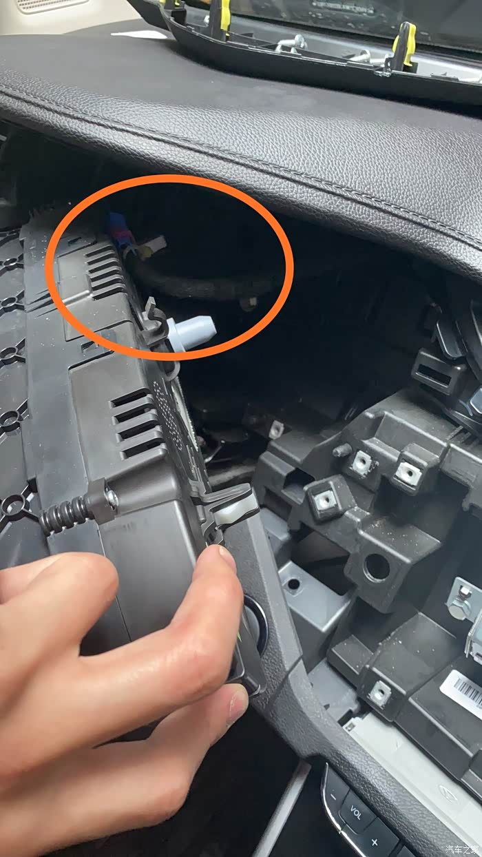

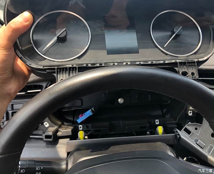

这两个位置的螺丝拆除,然后仪表盘外护框整体往外拉,就把外护框拆除了。之后仪表盘下发还有两个固定螺丝也要拆掉,忘记拍照了!
然后画圈处就一个插头,拔就行了(技巧:插头粉红色拉钩前方有个小凸点,把小凸点按下去,拉钩往上拉会自然的把插头带出来,硬拔是拔不出来的哦)

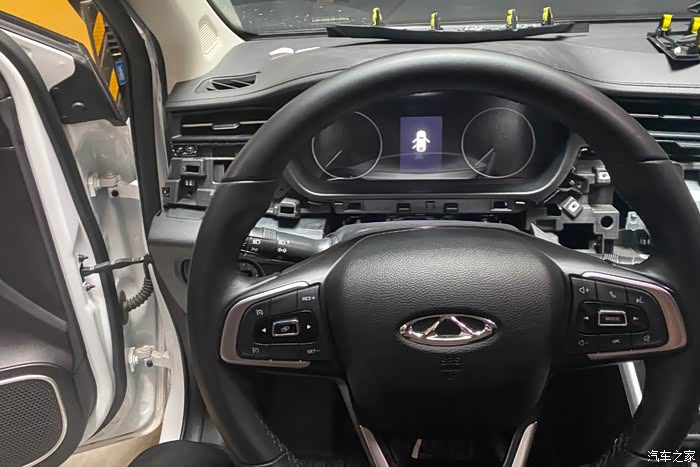

这是仪表盘拿掉的样子

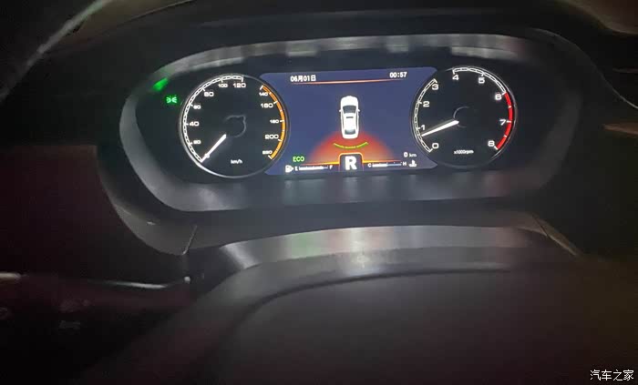

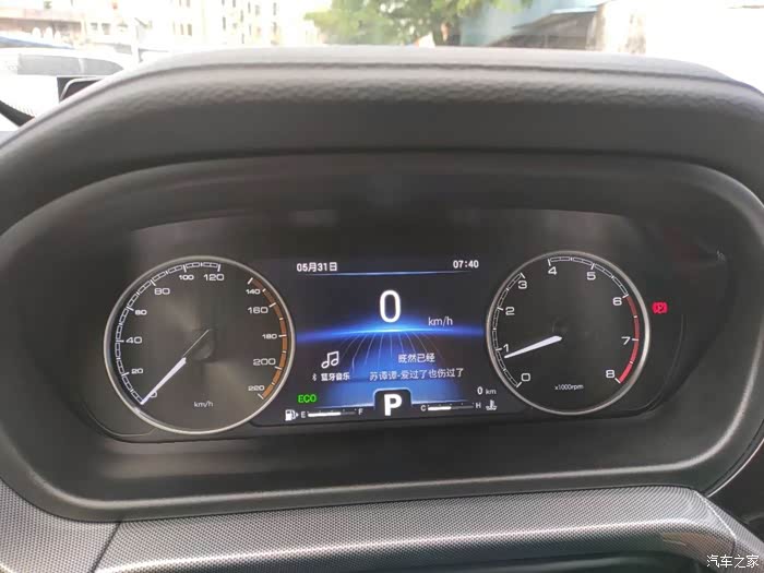

见证奇迹的时候到了!液晶原插头对插上,完美!这是没点火状态会有两个灯开车的都懂的!和试验车拆车就是不一样啊,界面显示正常,没有故障码,界面显示正常,没有故障灯点亮!完美     测试没有问题就全部原样装回就好了!
蓝色主题不要太漂亮哦
这个显示界面带数字码数的太实用了!!!
胎压正常显示
油耗有点小高啊!踩的比较凶
伴我回家功能不再是几个文字说明了
倒车雷达提示,仪表盘也有雷达提示音哦!
三种主题
三种主题
三种主题

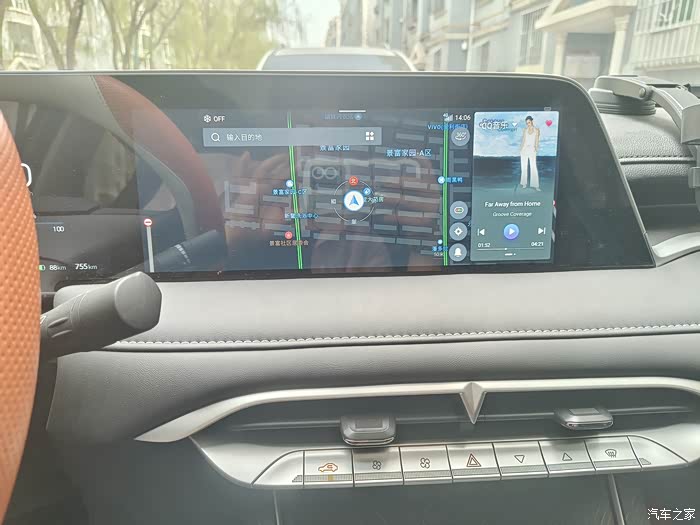

骚不骚,高德地图有了,告别傻子版的自在主机了
完美状态了
商家已经提前root权限好了,可以安装各种APP
拍虚了,这是最实用最好的功能了!
多媒体正常显示了,可以有歌曲信息滚动播放
这个简直太实用了,经常跑高速的我基本不用低头看导航了!
双屏互动,完美了
