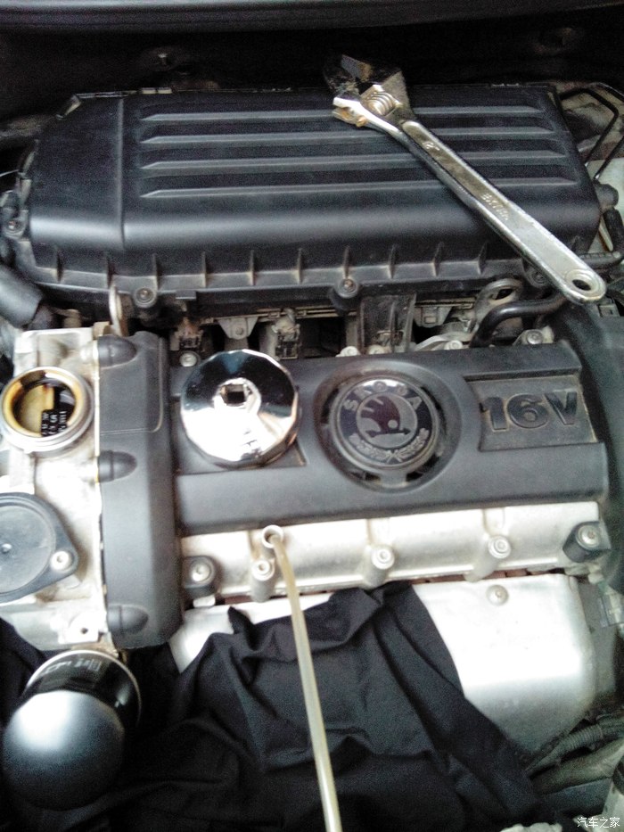

准备工作,铺好补布,防止机油滴落,把加油加注盖打开,等会抽油有帮助,压力差大点,看到机油标尺里那根铁丝没有,用来探测深度的,待会直接把抽油管子套进去就可以了,这样管子才不会打弯弯

拆机滤,原来用马勒OC593/4

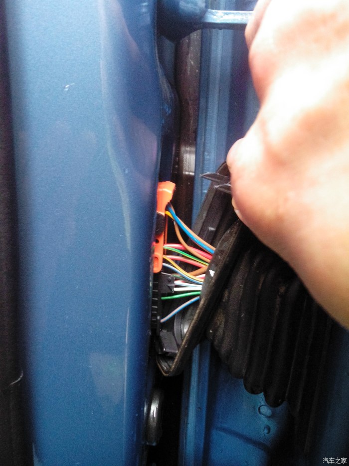

有车有反映这个位置的线有开裂现象,毕竟五年了,为了取消顾虑,我也检查一下,完好无损,老晶锐还是很给力的!顶呱呱!
