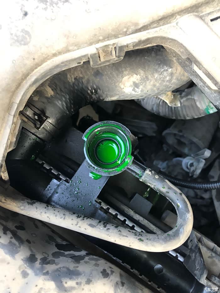

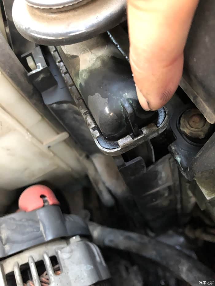

可以看到整个上盖部分都是明显水渍。
水箱下面也有水渍。

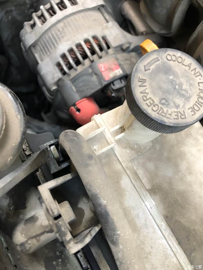

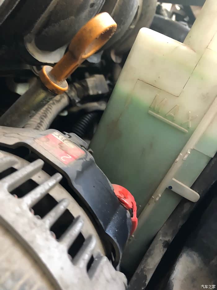

膨胀水壶的防冻液已经全无。

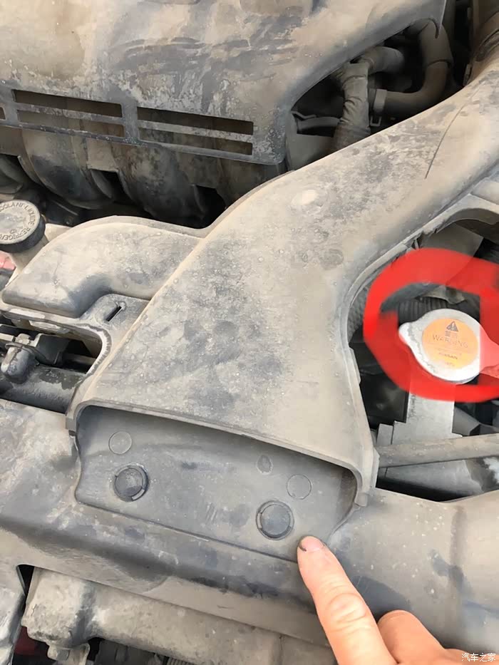

空气进气口也要拆下。

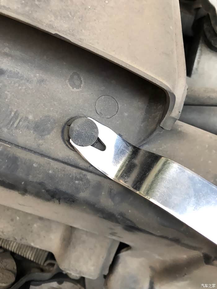

用工具撬下塑料卡子。
这是拆下以后的样子。

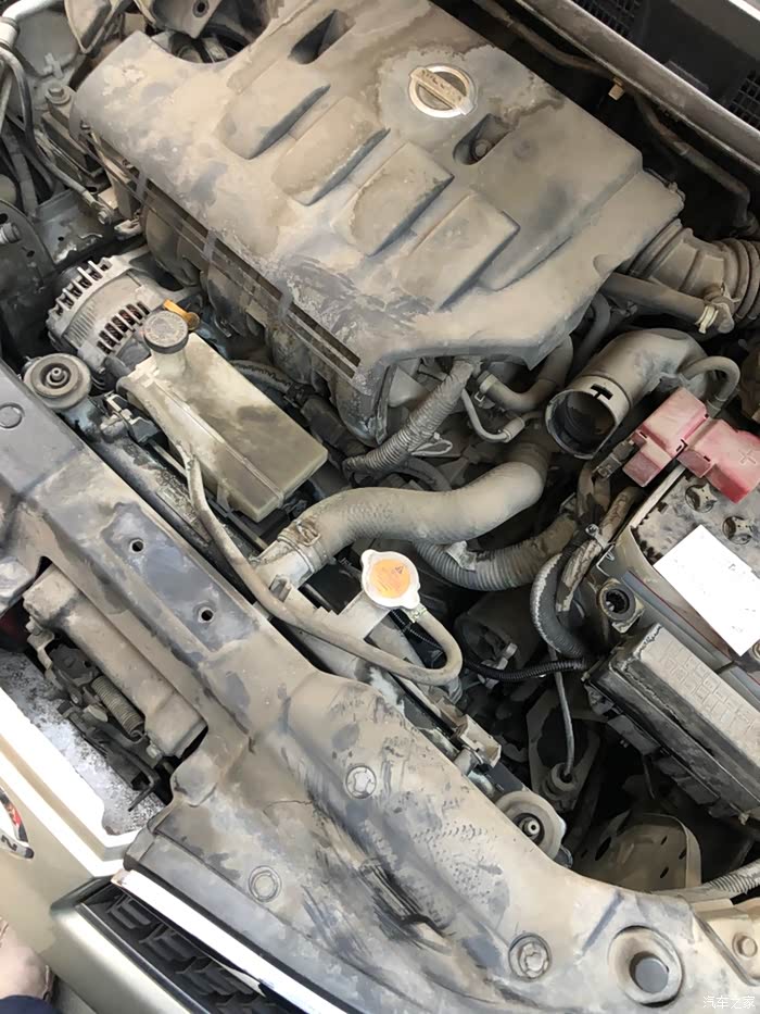

螺丝刀指的白色塑料是膨胀水壶卡子,撬一下然后向上提,就可以取下水壶。

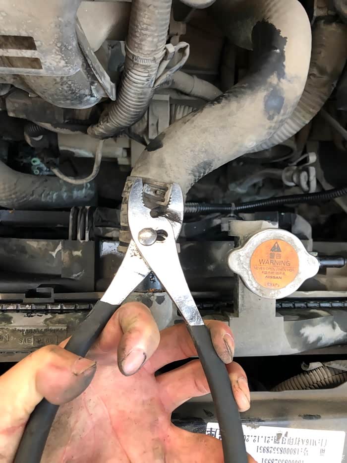

鱼嘴钳子取下卡箍。

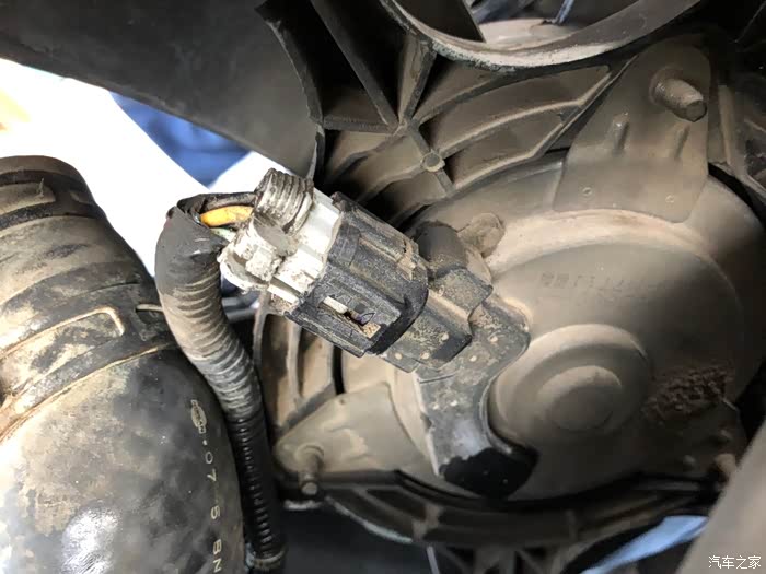

10mm的套筒扭下风扇电机螺丝,左右各一颗。
取下电机接头。
用小起子压着就可以拿下接头啦。

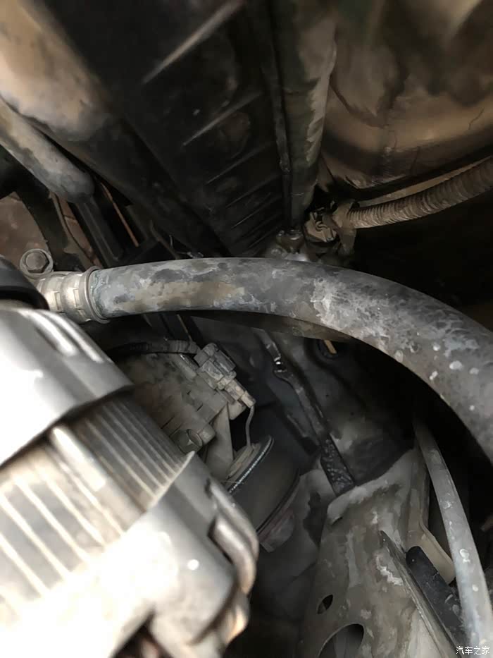

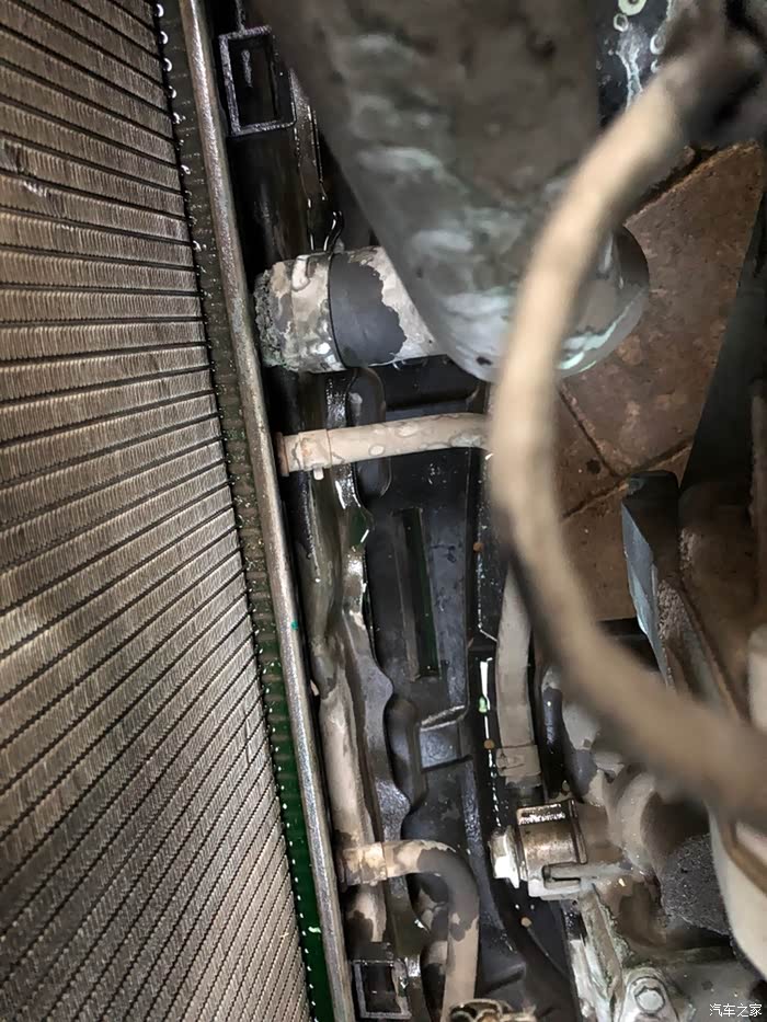

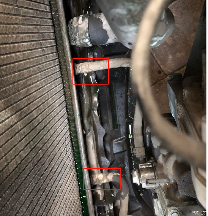

水箱下面有一粗二细管子,也都取下。

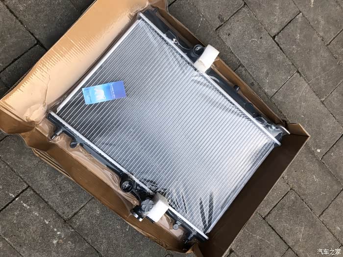

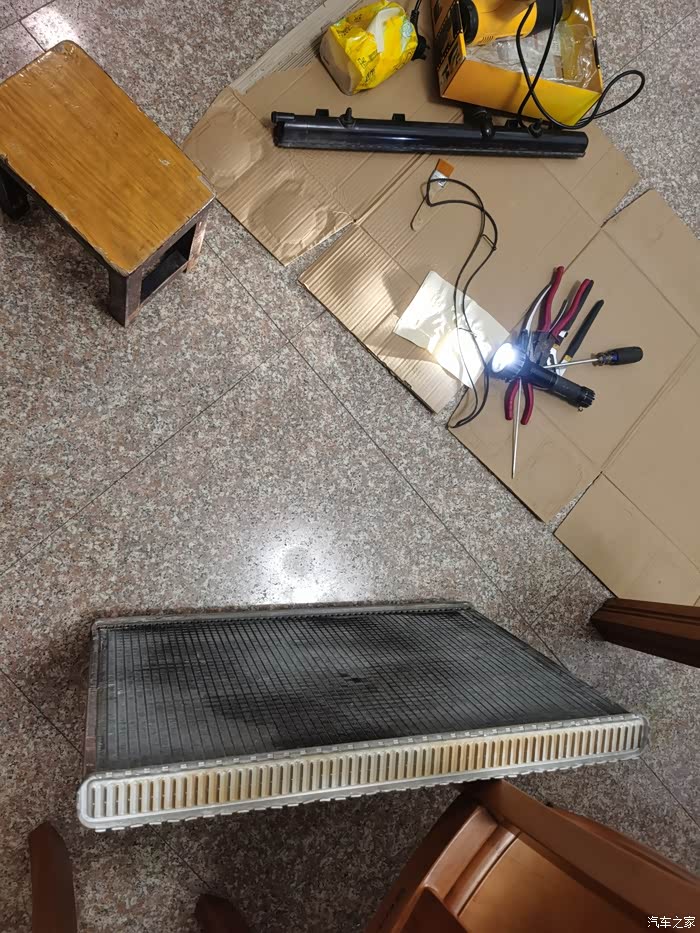

新水箱登场。

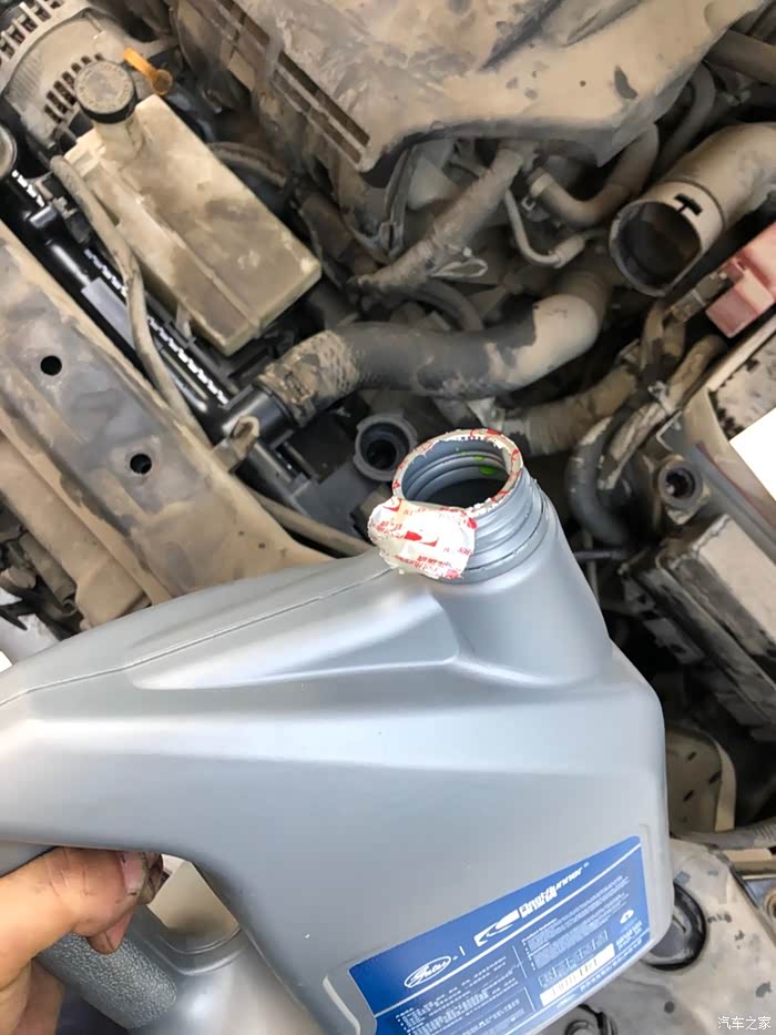

很快就更换复装完毕,加防冻液。
加注时要耐心,加满为至。
膨胀水壶加至MAX上刻度。
这样看的清楚些。
这是水箱加注口,防冻液加到能看到为止。
启动发动机,运转几分钟后,检查并补充足量,OK!
