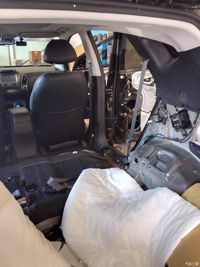

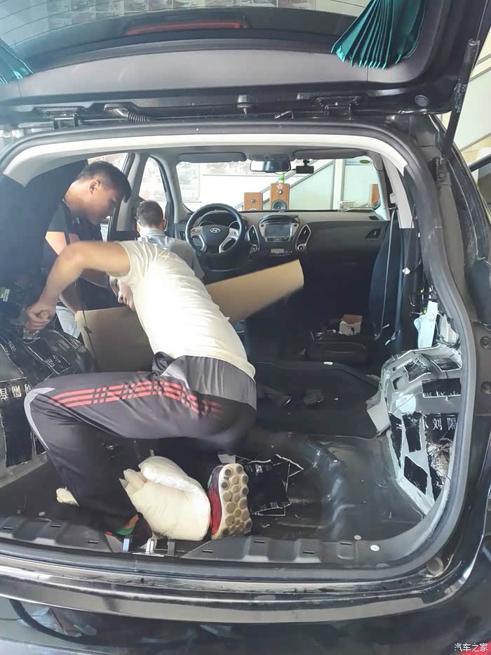

隔音套餐,全车除了顶棚,其他部位全部做隔音。工序为:
1、拆开内饰后,在车体上粘贴第一层防震膏药,在车体焊接部位和变形部位粘贴,以减少这些部位的震动;
2、用类似2层鼠标垫这么厚的大胶将车体覆盖住;
3、上隔音棉,恢复内饰。
上述材料都是环保阻燃的。

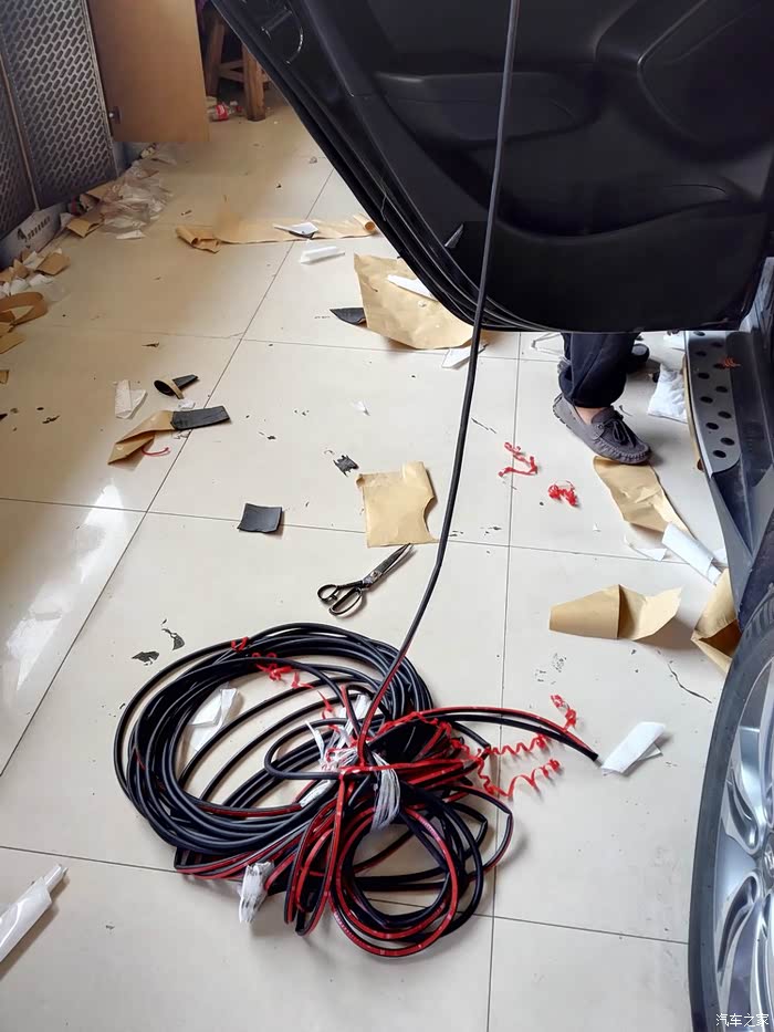

开拆:
增加车门密封条:

粘贴隔音材料中:

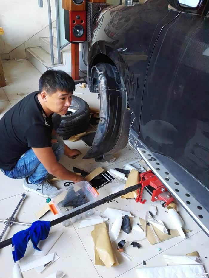

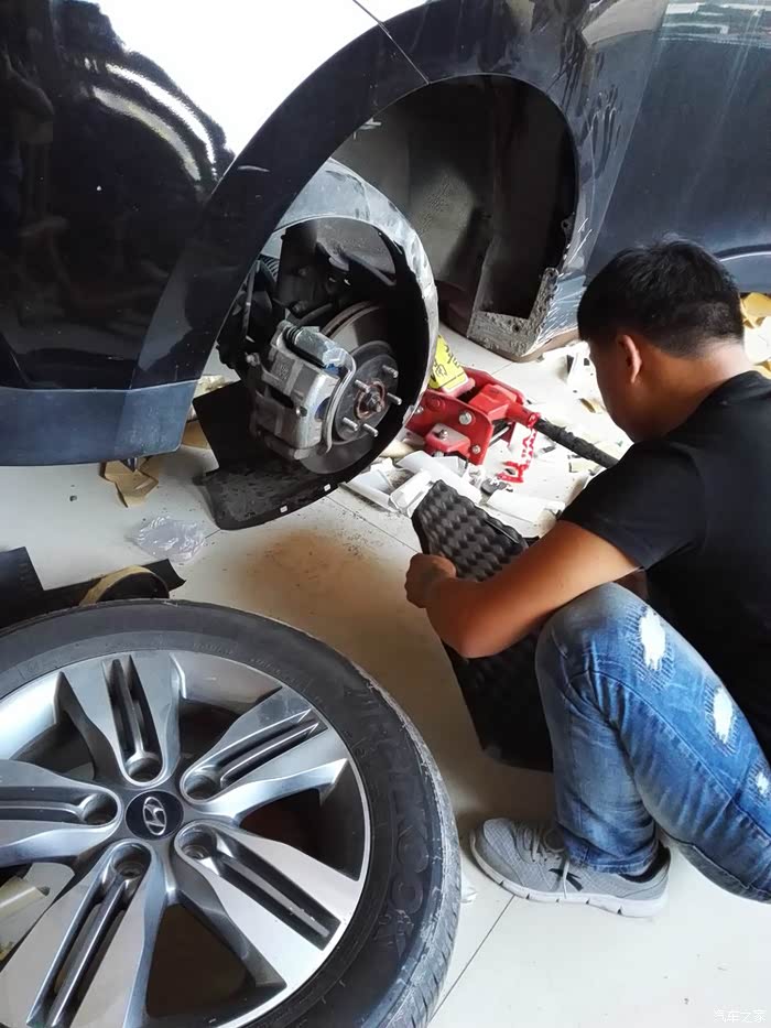

对车轮的隔音:
