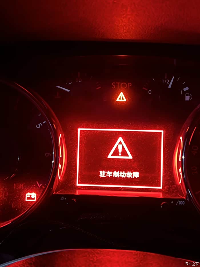

这一系列故障灯亮起,基本是某个车轮的ABS传感器坏了
自己换它不难,难点是自己没设备判断哪个坏了。

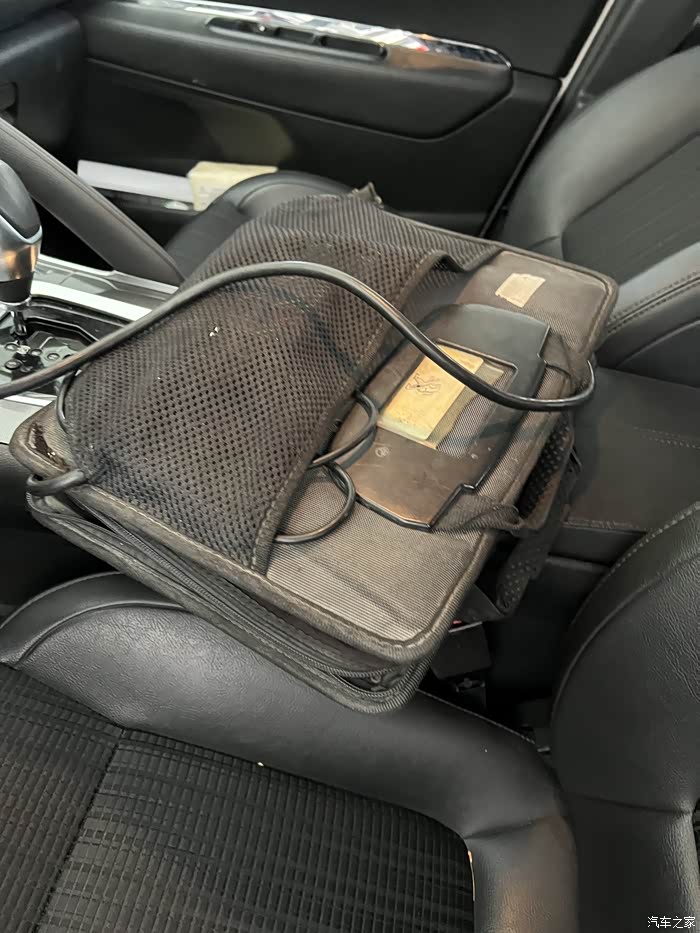

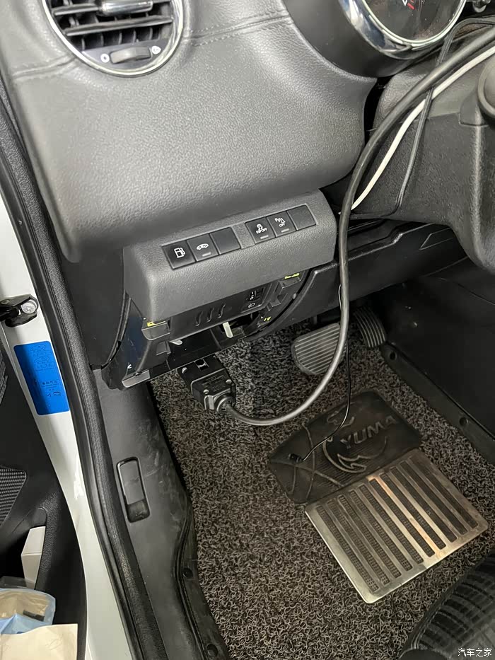

插电脑
读码后确认是右后轮传感器损坏,有个参数显示为0。

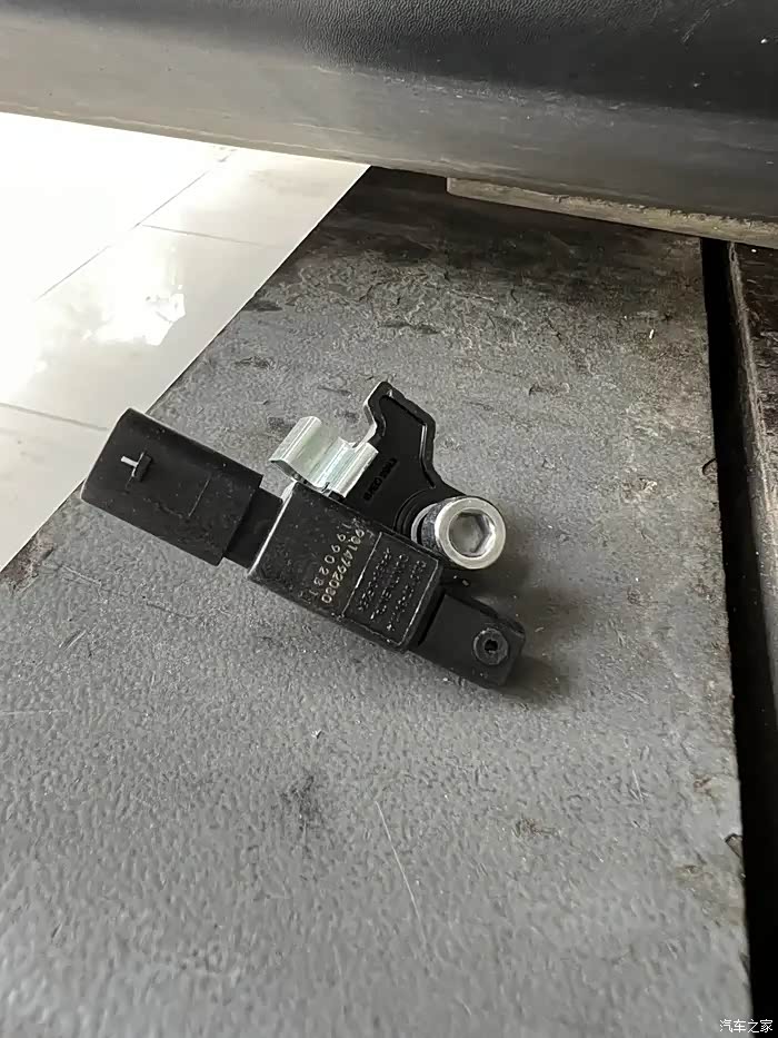

这是专修店的配件,没问是否是原厂件。把线拔了,因为2018款可以单独换传感器的头。

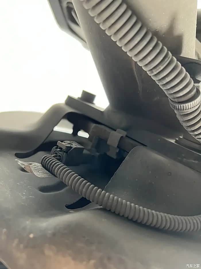

传感器位置
拆装孔,懂的都懂。论坛有个大神拆了刹车盘换它。
