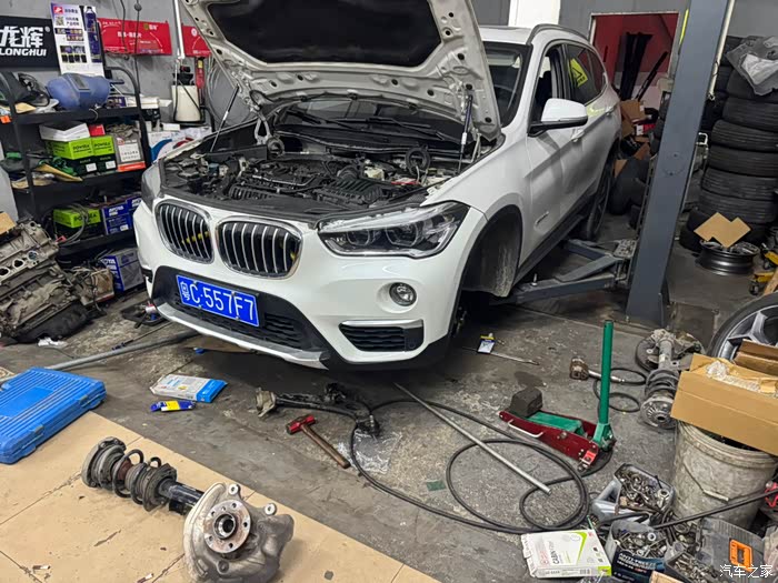

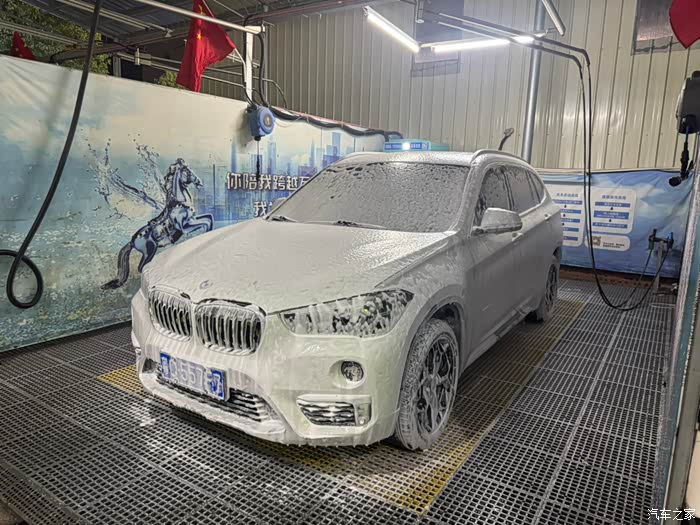

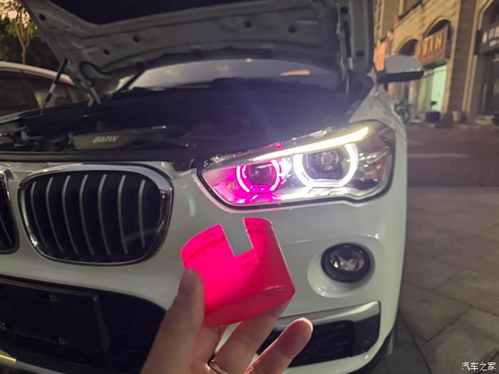

先来一个出浴图    马年配小白马 没毛病
具体各位看官以及同款车友认真看认真学

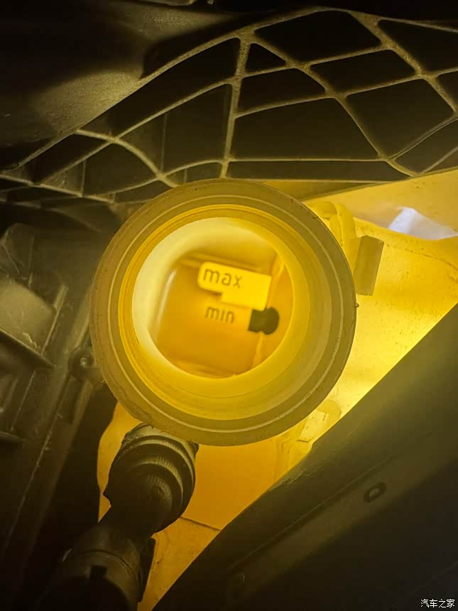

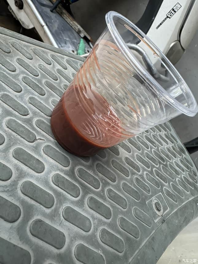

漏水多在6万公里左右 一定要去检查副水壶里面看有没有油的痕迹  以及放出一点变速箱油看有无进水痕迹
我的全部整备完之后  试车顿挫   加速跳动 以及抖动
检查冷却液发现油    变速箱油也变色   刚拿去朋友变速箱专修放着大修了    预计4天左右时间满血复活

出浴图

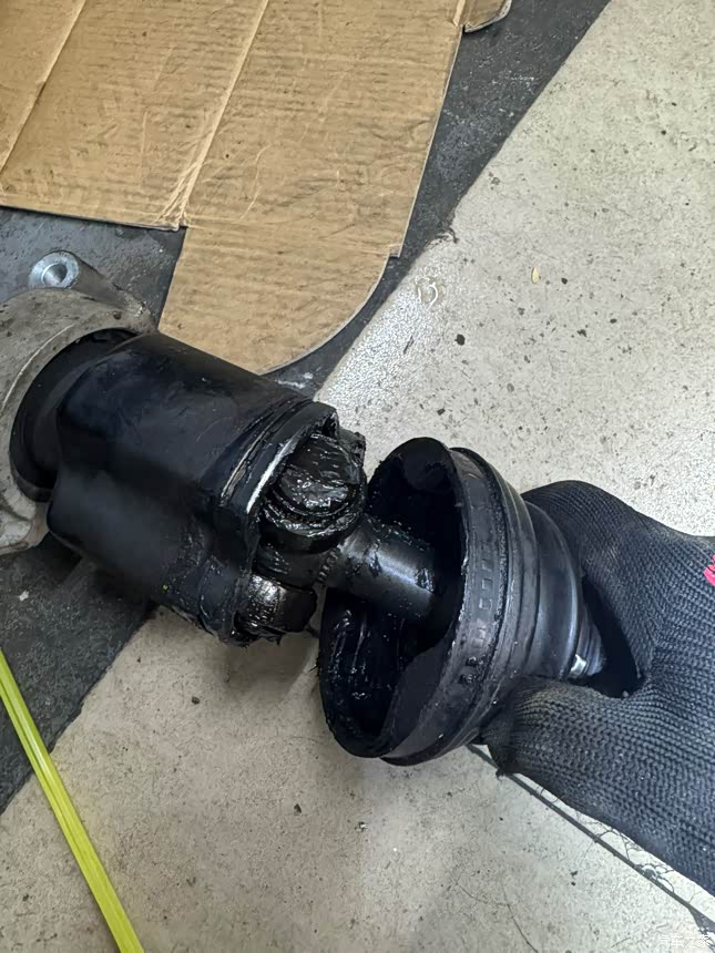

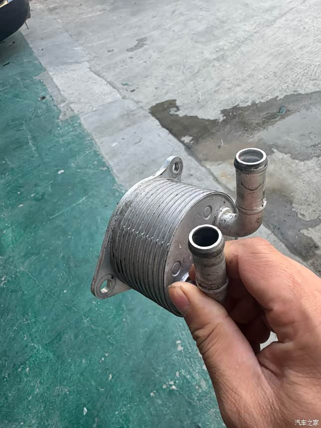

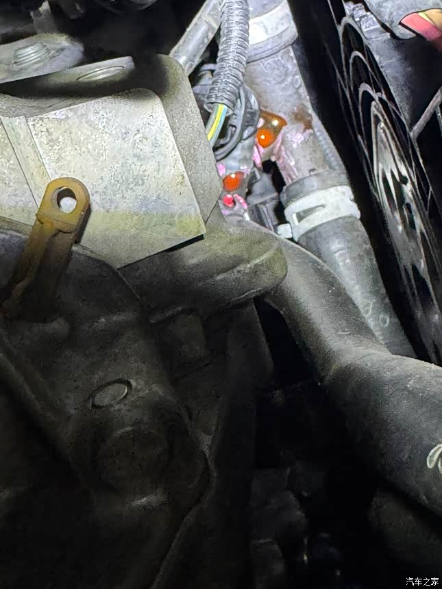

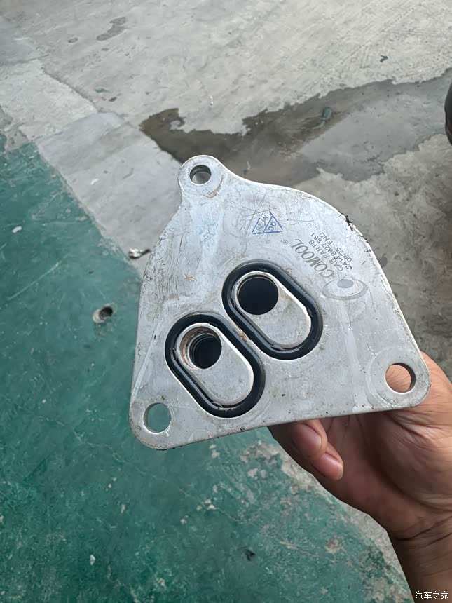

特别容易漏的 不是机油底座 而是图里这个直通    打开进气歧管就能看到漏点了   顺便把底座一起换了   拆一下歧管也不简单

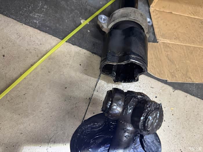

变速箱油进水如下图 颜色   这种情况基本要大修  大几千跑不掉  换里面密封胶圈   摩擦片4套  要么换耦合器 要么修耦合器    以及油路板    光一个板子  3/5千  情况轻的  换一下变速箱油  全车水换掉 洗水路   清洗油路板
变速箱油进水后颜色

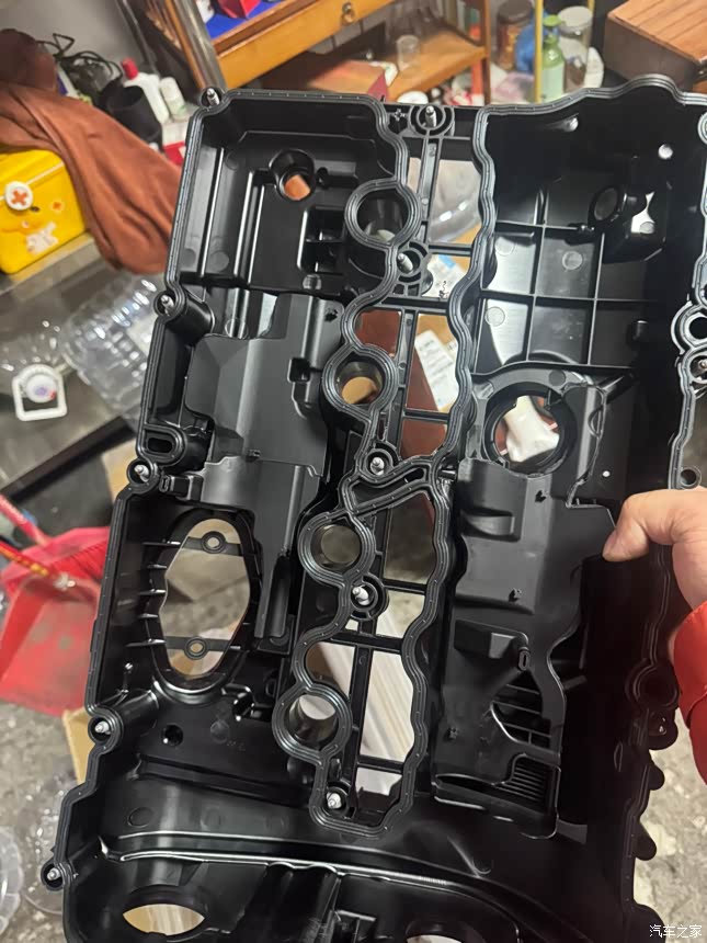

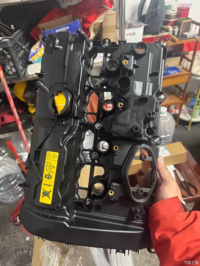

一步一步来  首先  更换气门室盖   上面漏油必整备的
前车主用的机油不好
品牌气门室盖 带全套螺丝
带胶圈

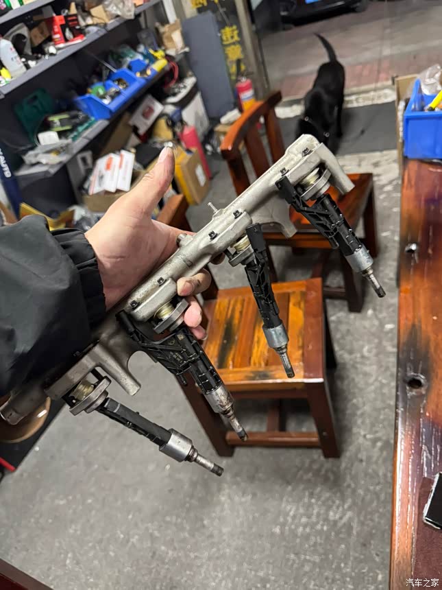

都说这个喷油嘴难拆   我一提  全都起来了

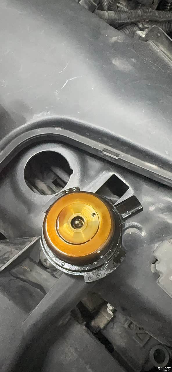

装好气门室盖之后发现漏油  原来是新的气门室盖不带
进排气凸轮轴电池阀的胶圈    马上订货加急送来  用的品牌  几十块一个   原厂一百多一个

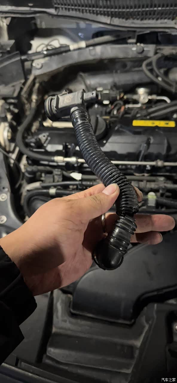

就是这个管子  特别容易烂  拆的时候一定要注意
下面漏油是曲轴旁边的两个小检修口的胶壳密封圈老化了
飞得到处是有  解决方法有两个  第一  换两个新的带胶圈   第二 换两个胶圈 然后打胶   以后不会漏

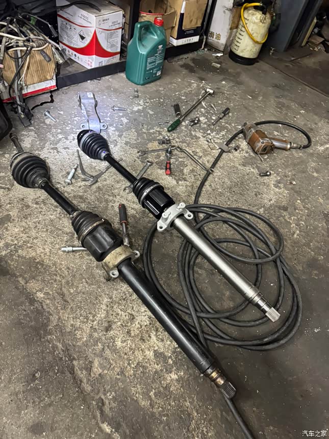

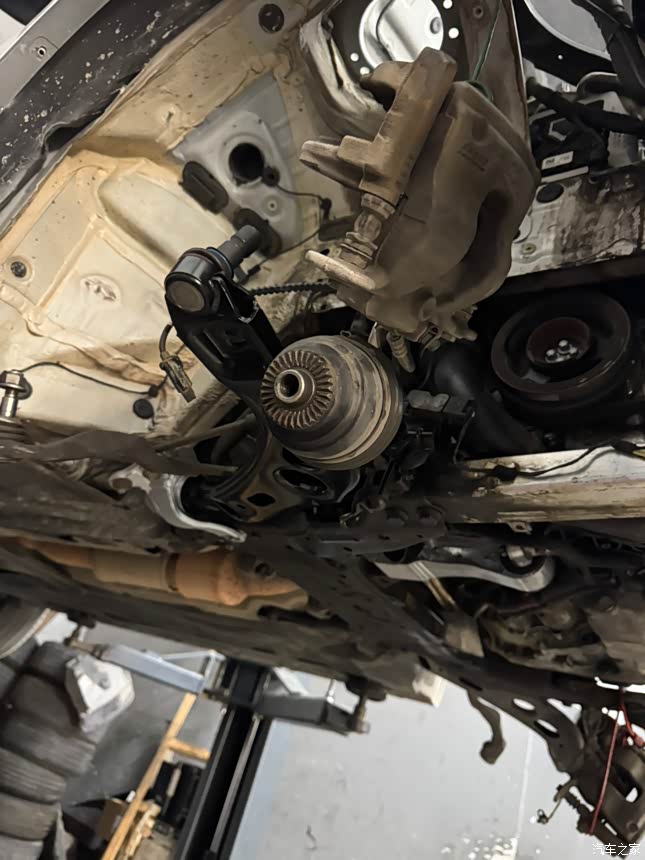

下摆臂异响    连固定座一起换   别省
底盘整备  没什么说的

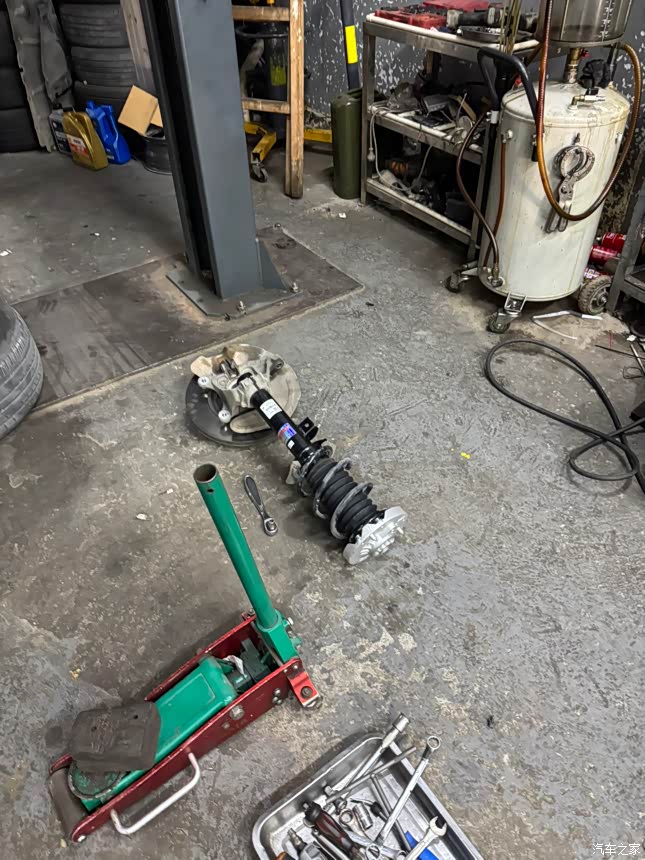

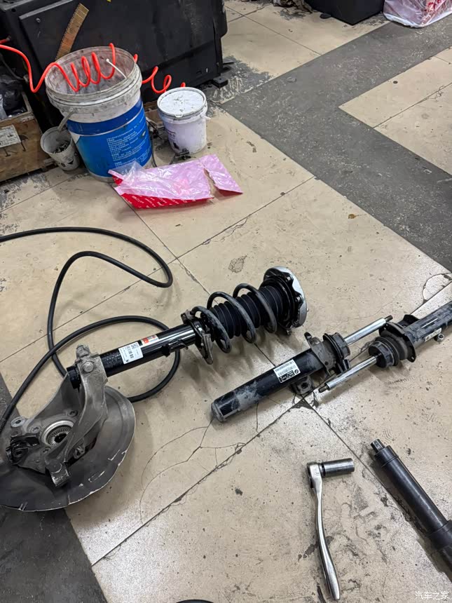

更换减震器  塔顶用的猫头鹰    缓冲胶套  防尘套
前减震一对
漏油整备中

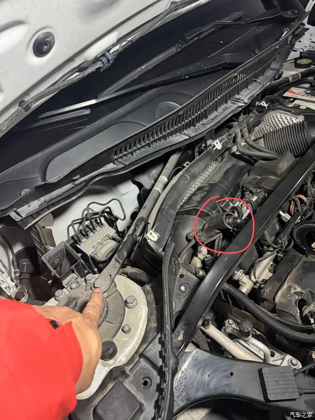

特别注意  拆进气管的时候   下面这个废弃管别搞断了   要拆高压油泵才好拿下来  别贪懒  我搞坏了  2百多拿货   心疼死

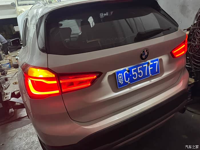

通病内侧尾灯不够靓  可以选择维修或者tb买一个   很简单更换

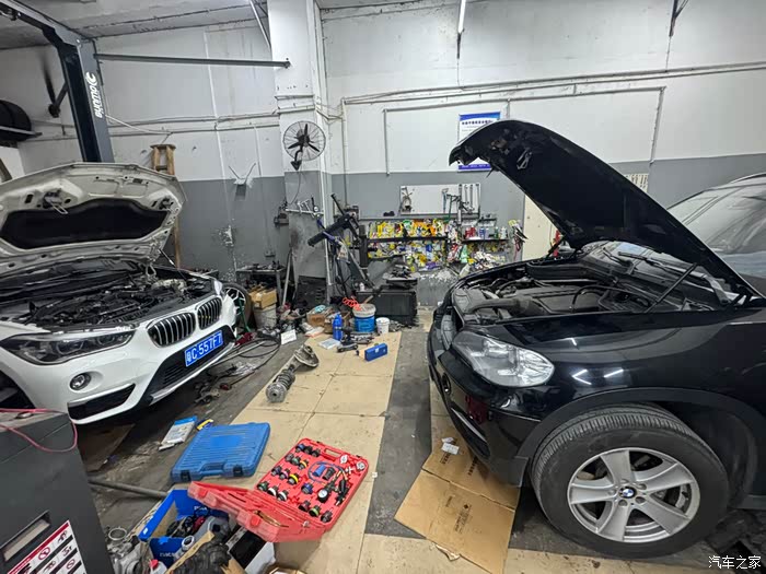

住院的全是宝马

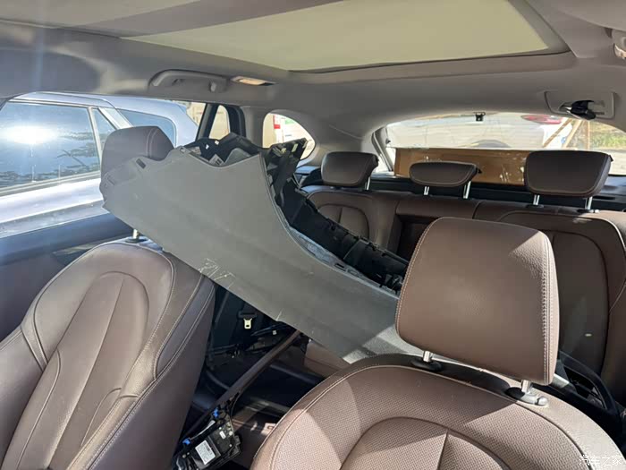

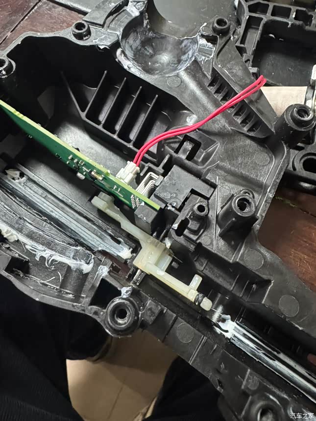

下面维修请注意滑车这个姑丈   一般去修理厂肯定得大出血  进4s店换总成   几千块   这里只要1块钱成本搞定
拆中央通道
下面全拆完  后排出风口管道也要拆

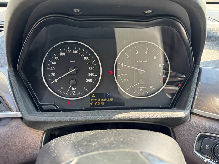

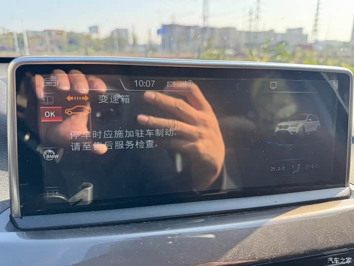

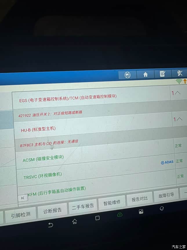

就是报这个故障
就是下面这个小弹簧断了   不会回位感应不到P档
一个弹簧的事
挂挡杆识别不到p档就是白色这个杆子不回位了

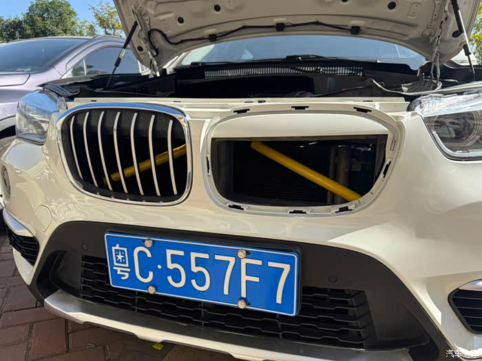

来一对黄色斜拉杆

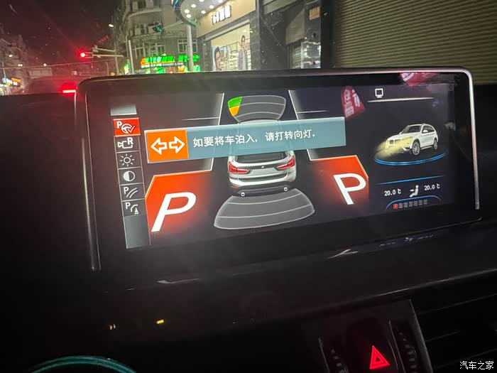

突然发现有自动泊车功能   试用完美停车
自己玩的  别学  容易自燃烧灯

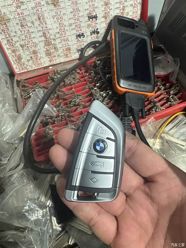

安排配一个备用钥匙  金属手感好   很重
