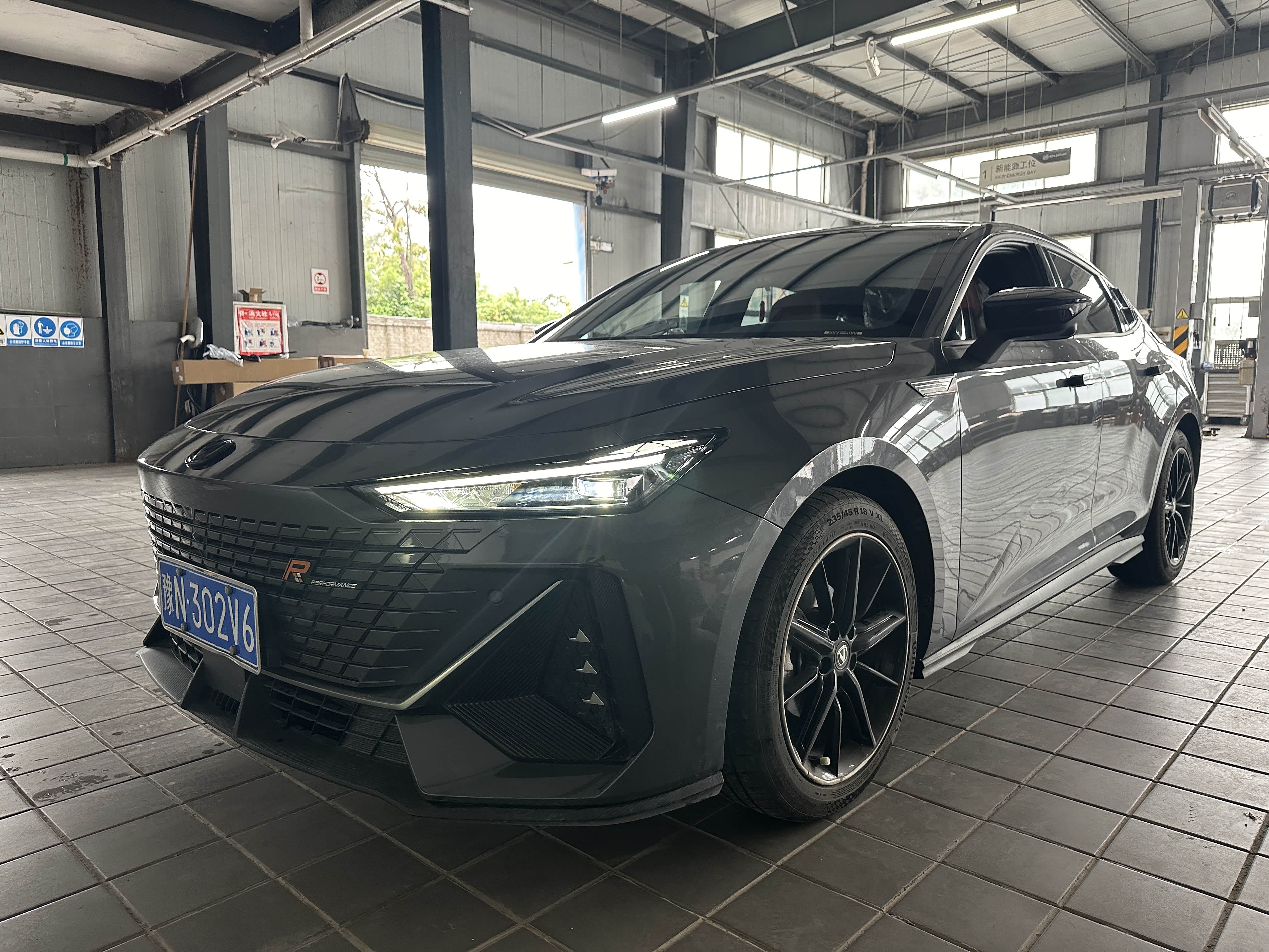

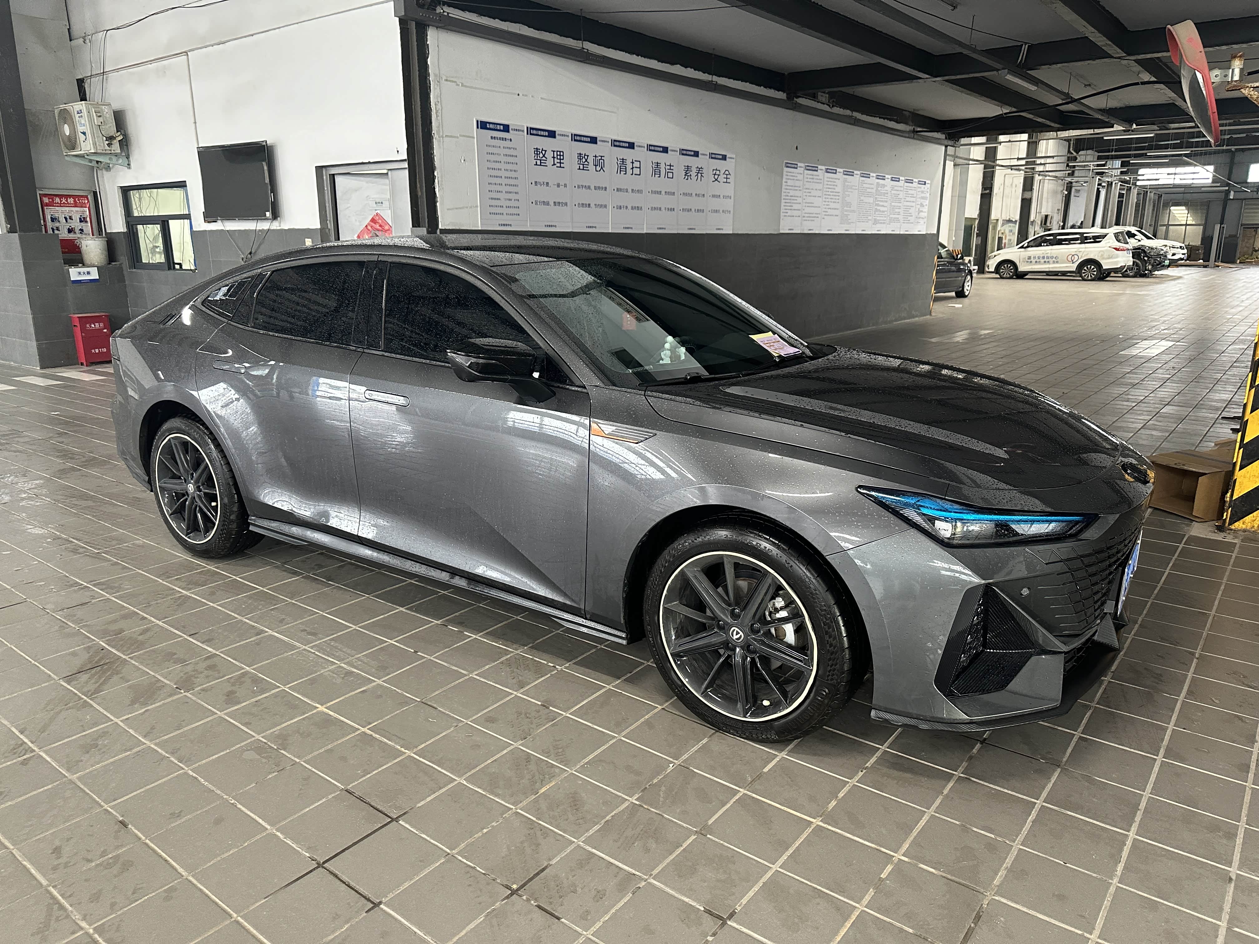

更换完成效果图
车友们大家好!今天想和大家分享一次特别的经历,陪我那台长安UNIV去换了两个大灯总成。说起来这事儿不算大,但整个过程让我对长安的售后有了新的认识,也学到不少养车小知识。如果你也是爱车一族,说不定我的经历能给你一点参考。

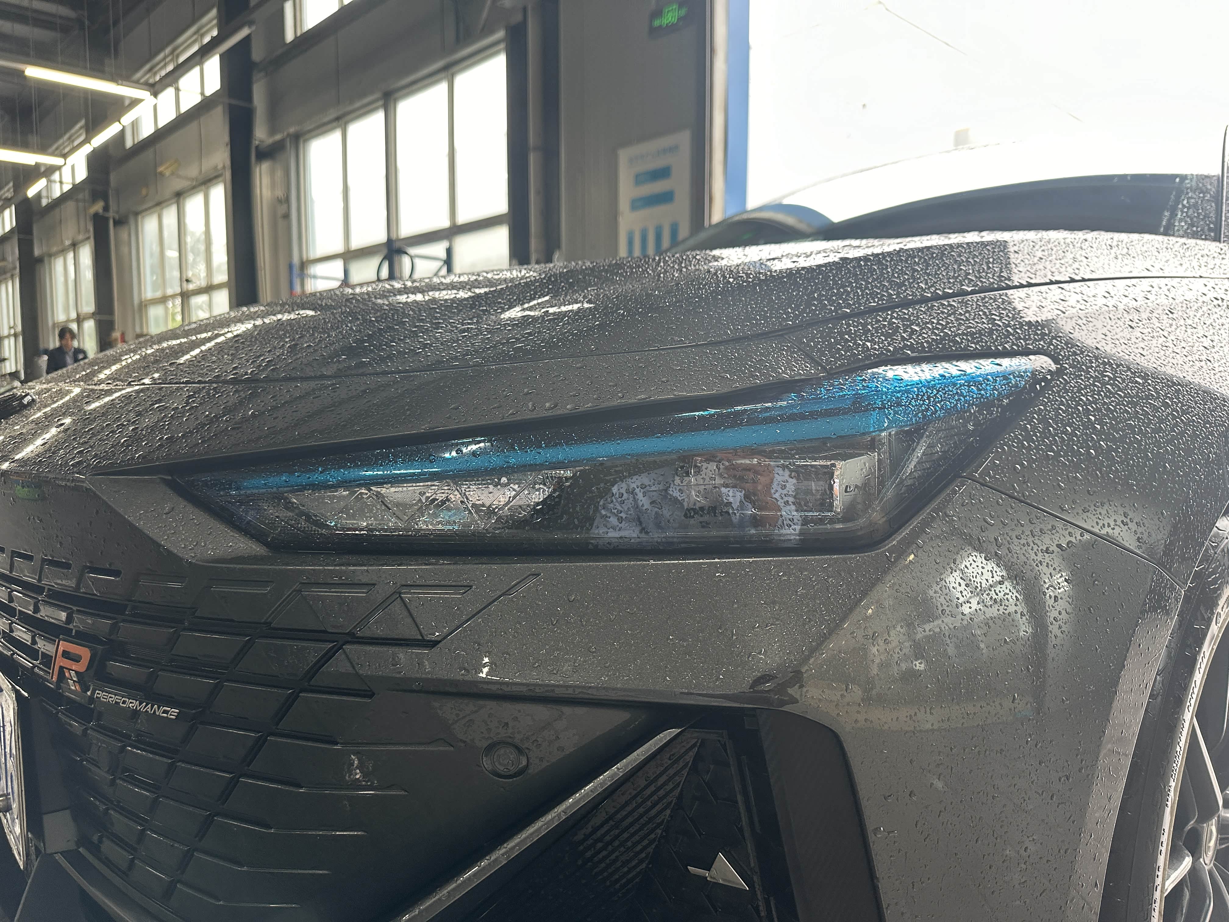

    这事儿得从上回做基础保养说起。我平时用车不算特别狠,但对保养一直挺上心,定期都会去服务站报到。那天保养时,师傅照例检查全车,突然指着大灯说:“哥们,你这灯里头有点水雾啊。”
肉眼可见大灯内的水雾
    我凑近一看,还真是!左右两个大灯内侧都蒙着一层淡淡的雾气,像冬天戴眼镜进空调房似的。说实话,要不是师傅提醒,我平时真没注意过这细节。师傅解释说,这是大灯密封出了点问题,平时不明显,但一下雨或洗完车,水汽就容易渗进去,凝结在灯罩内侧。时间长了不仅影响照明效果,万一积水多了还可能损坏灯组电路。
   我一听就有点急了,大灯可是夜间行车的“眼睛”,这要出问题可不是闹着玩的。幸好发现得早,不然哪天晚上开车视线模糊,那才真叫危险。

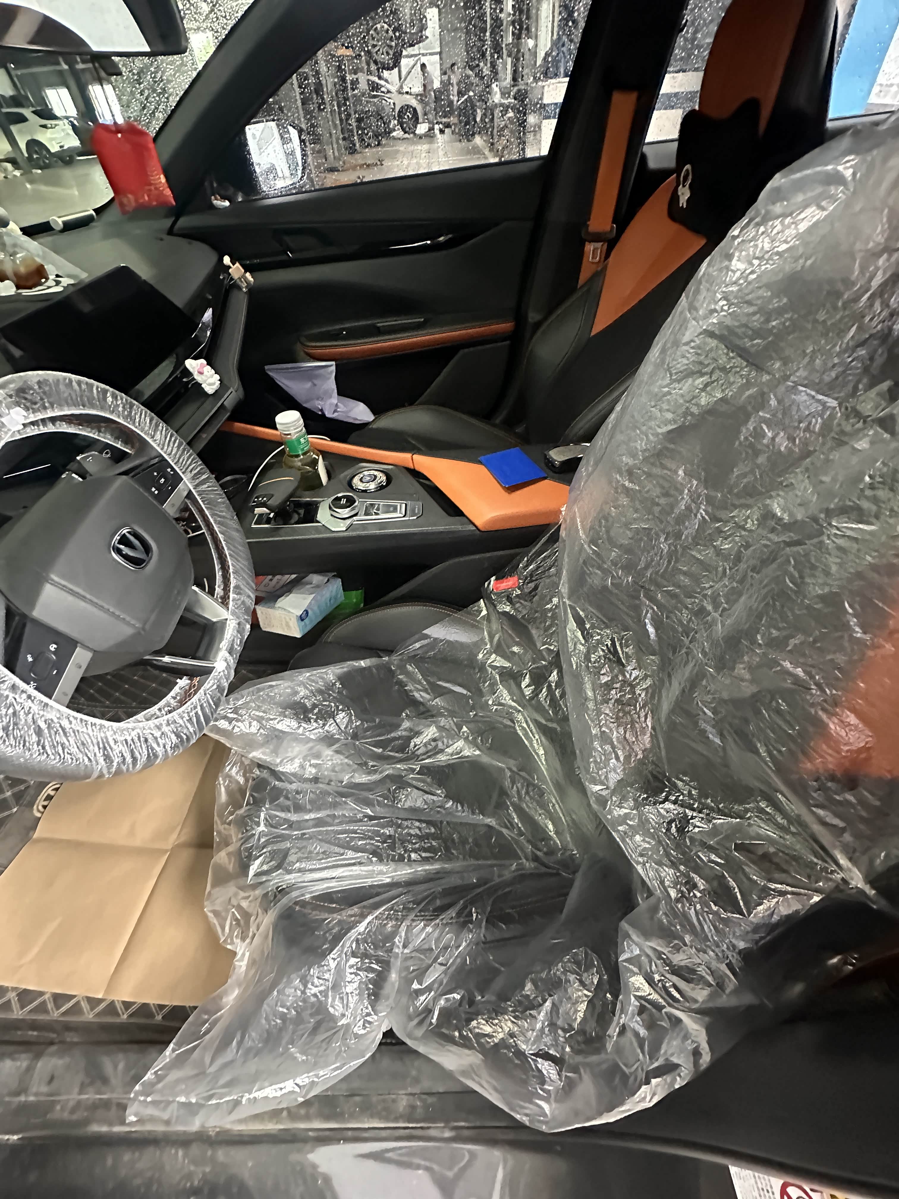

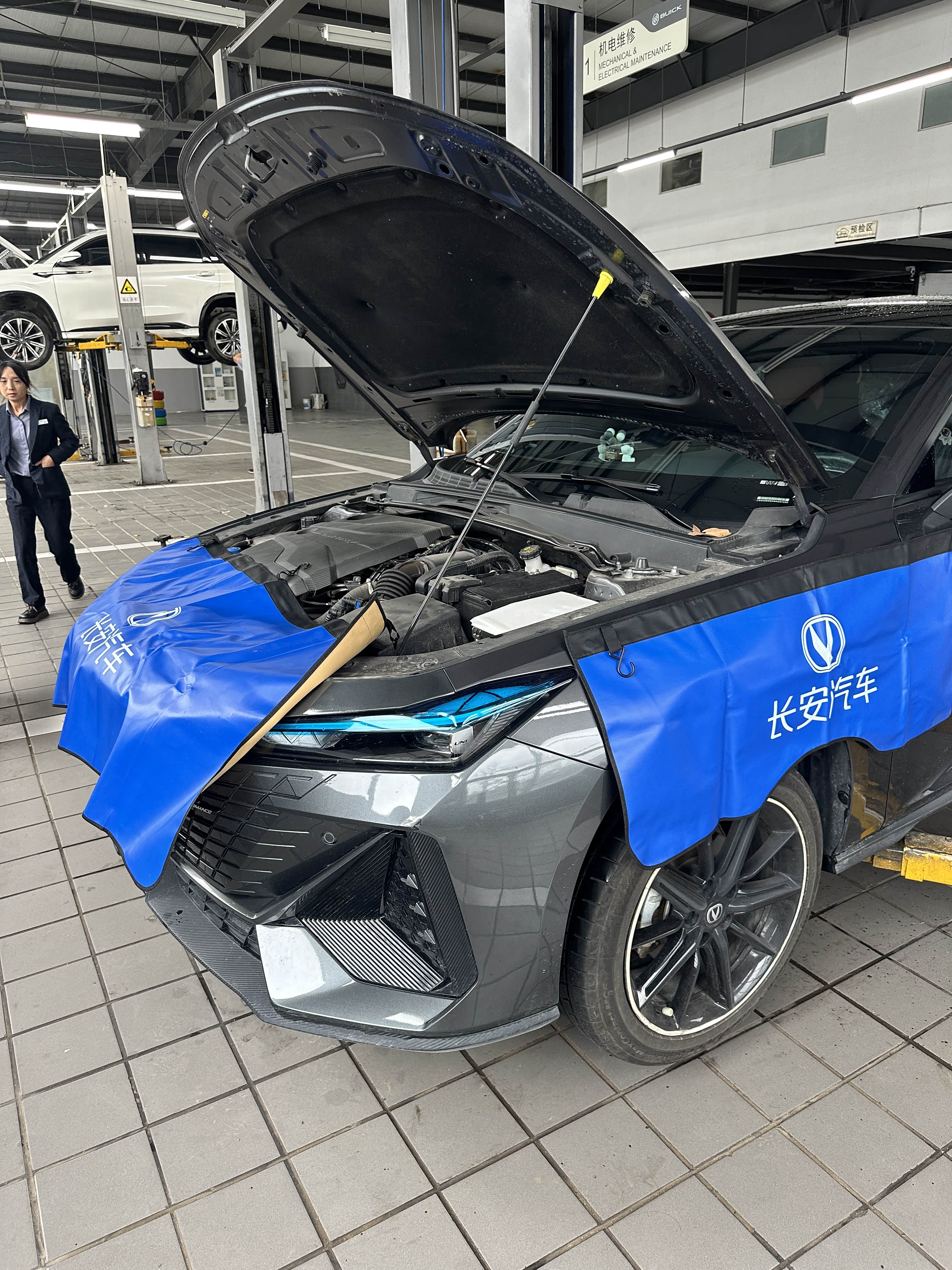

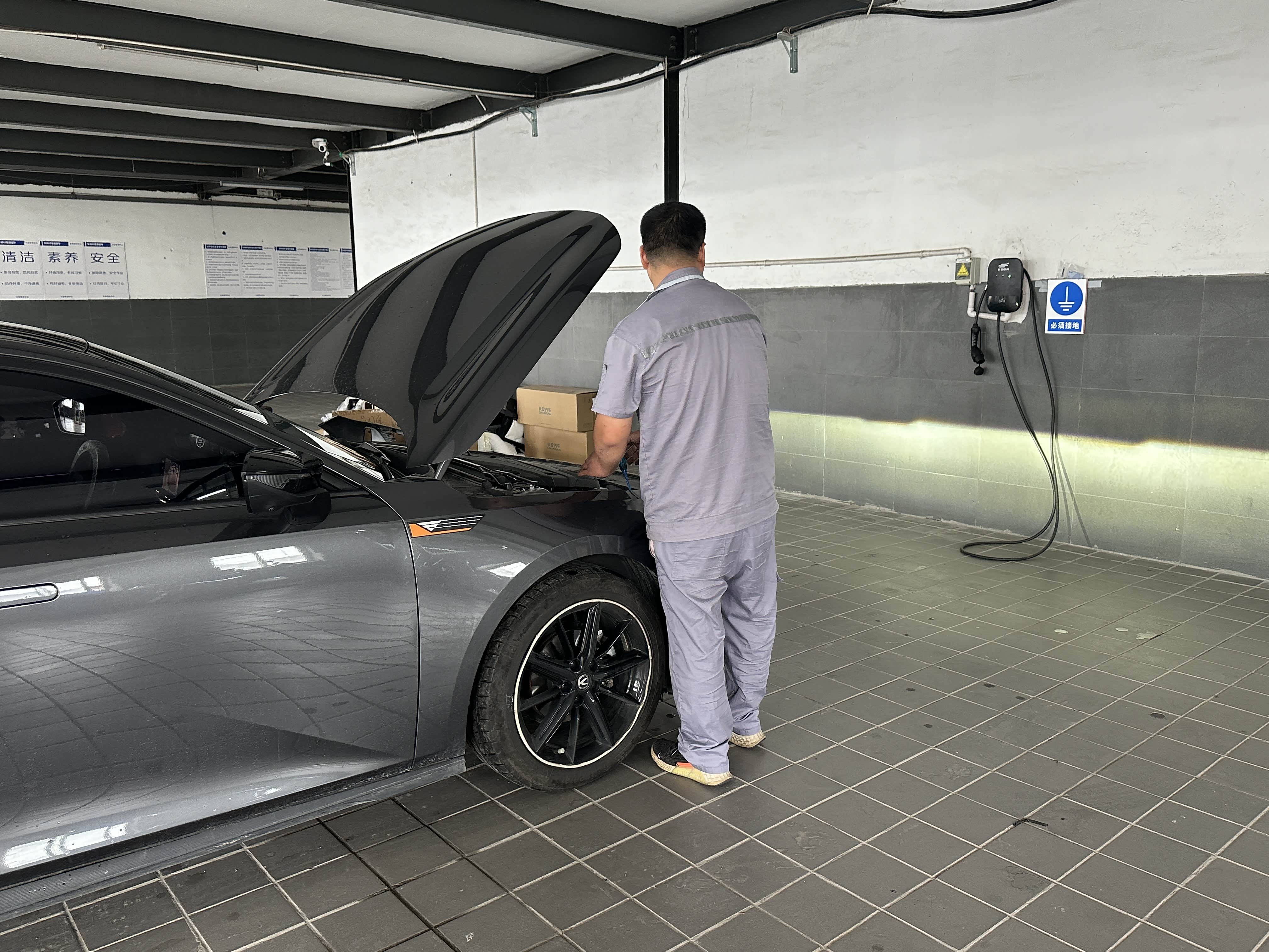

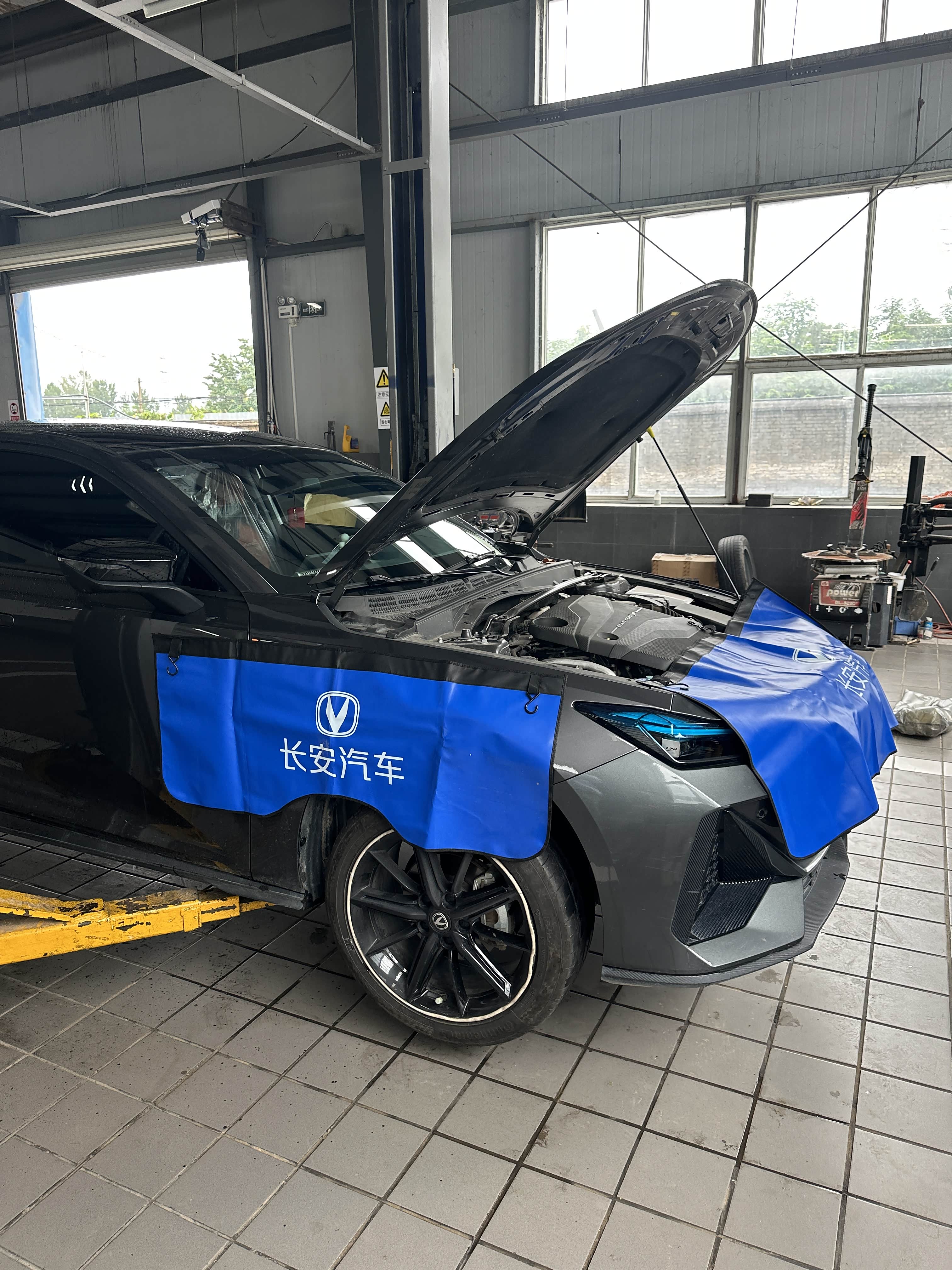

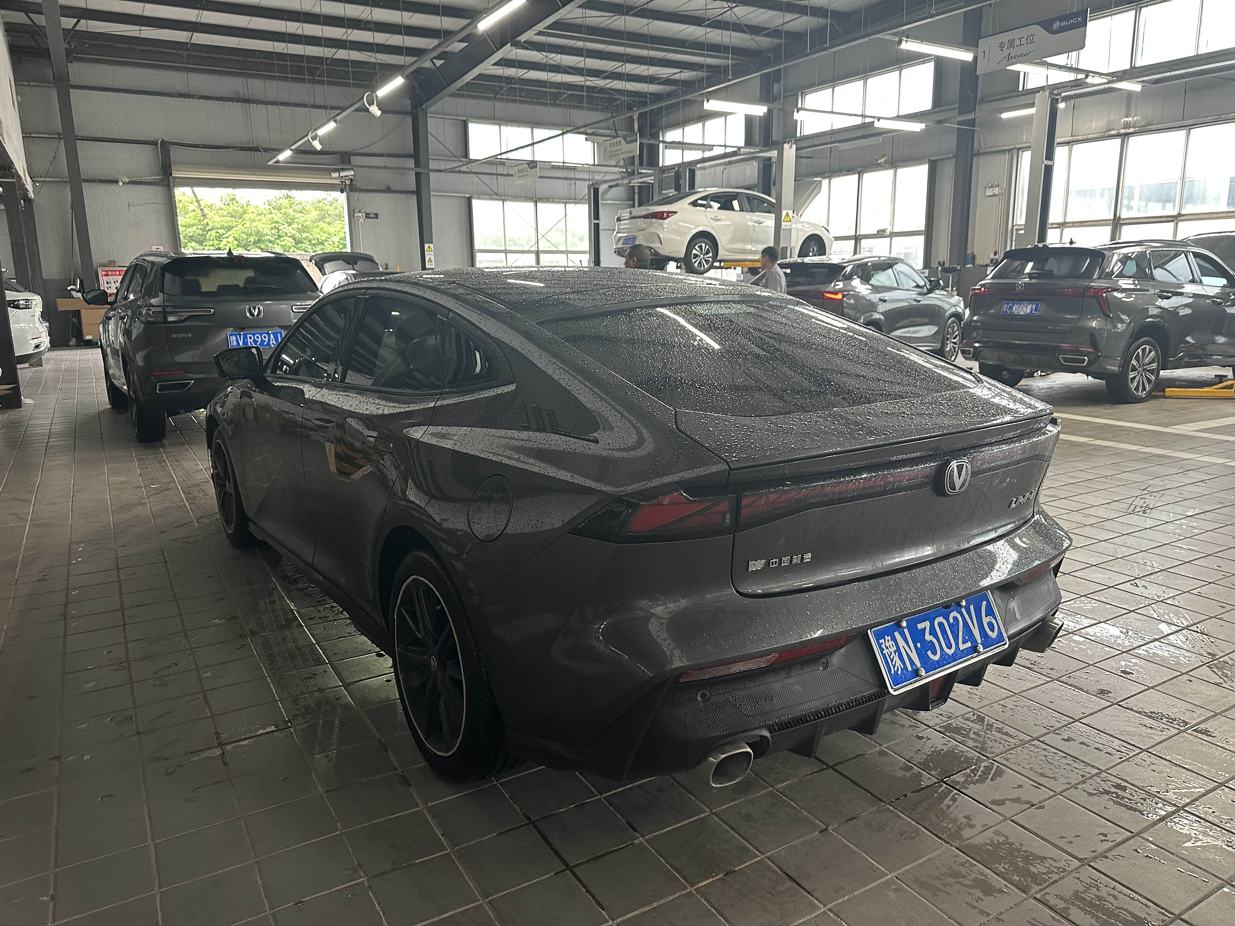

   大概等了一周左右,就来电话说配件到了。我约了个周末直奔售后服务中心。接待流程很顺畅,办理完手续之后一位穿着工装的老师傅迎上来,先让我把车停到维修工位。师傅特别细心,一边问我平时用车习惯,一边利索地给座椅和方向盘套上防尘套,还有车头周边也贴上了防尘罩,这些小细节让人心里面感觉暖暖的。
办完手续等待“手术”
套上防尘套防止弄脏爱车
周围贴满了防尘罩

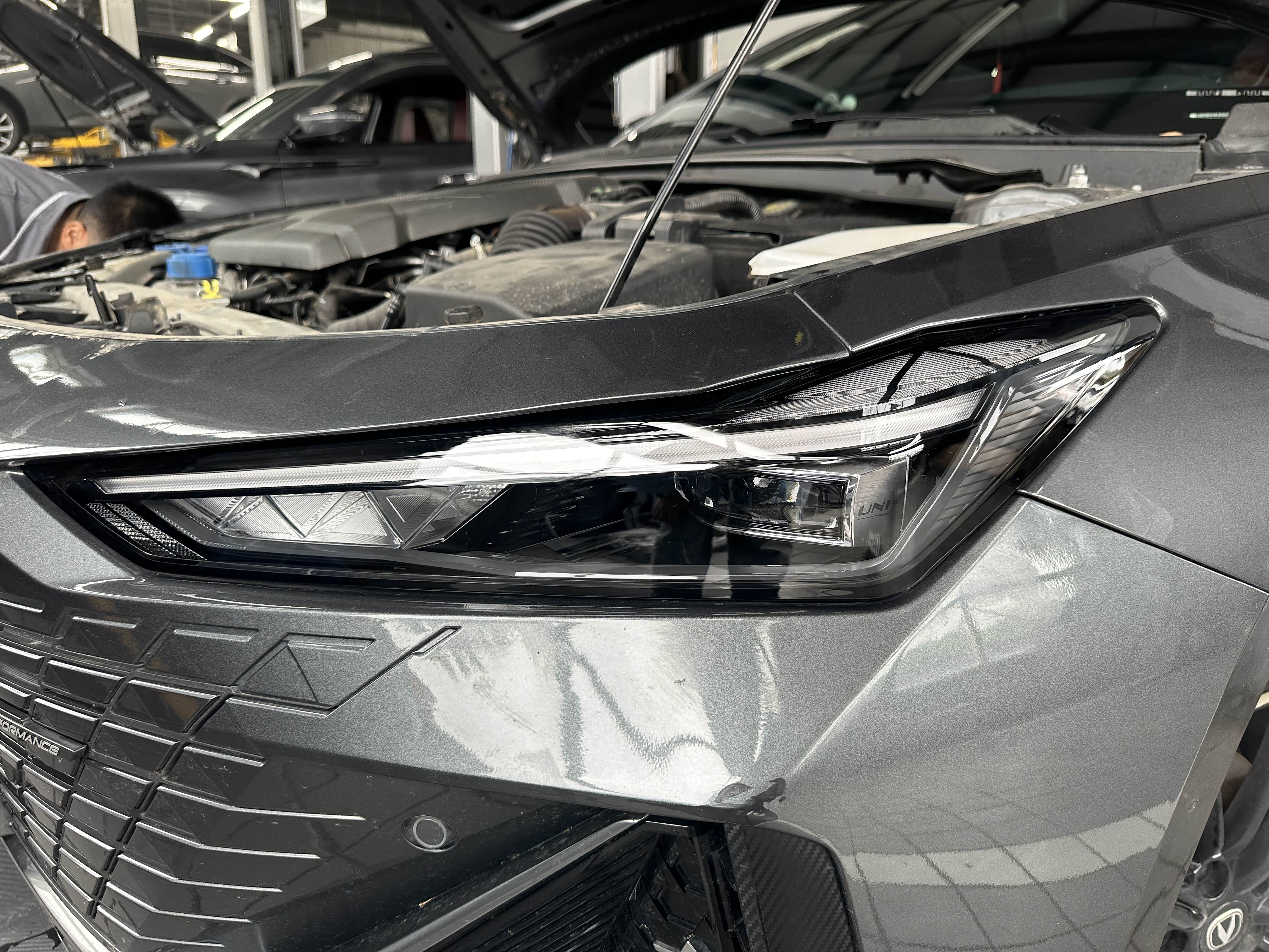

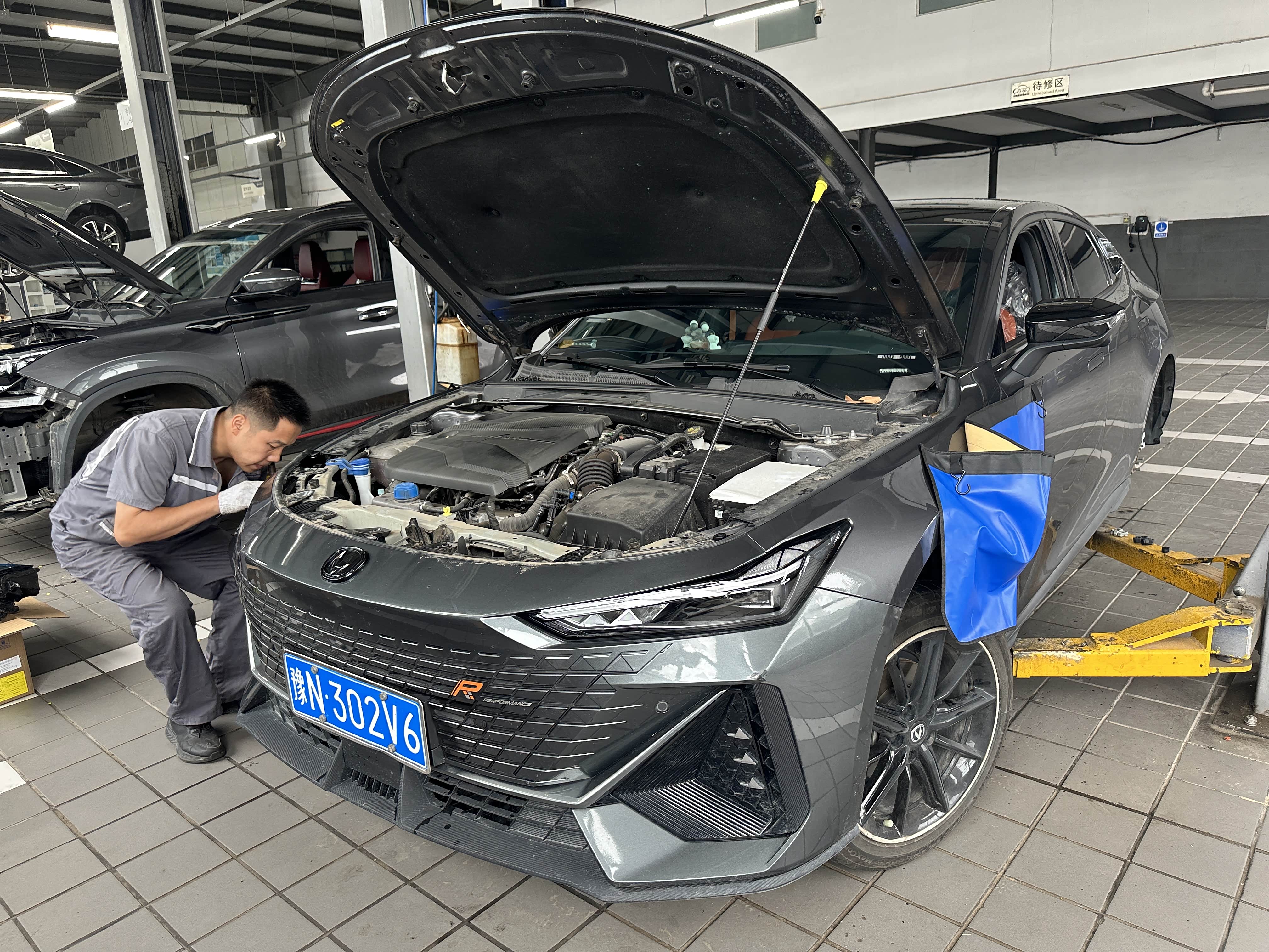

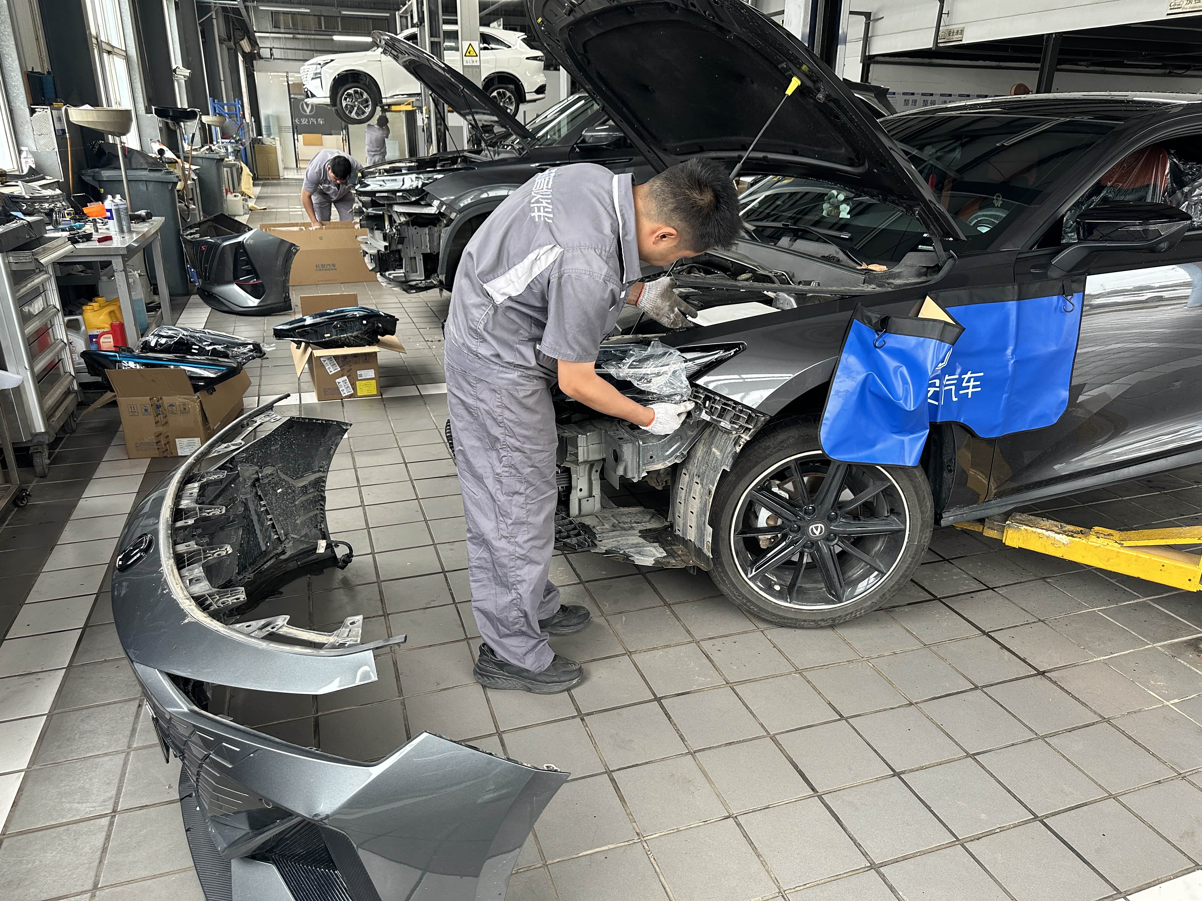

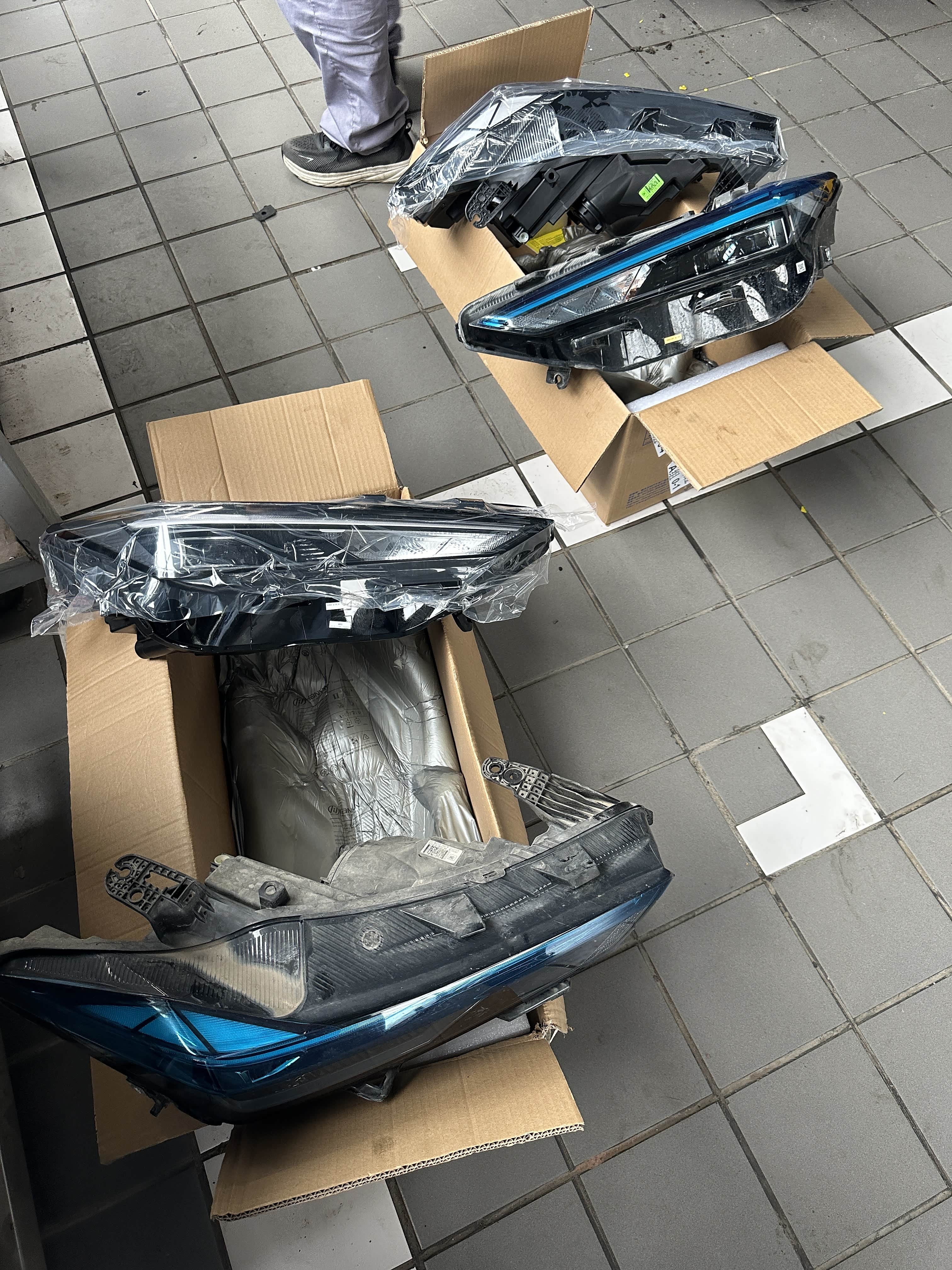

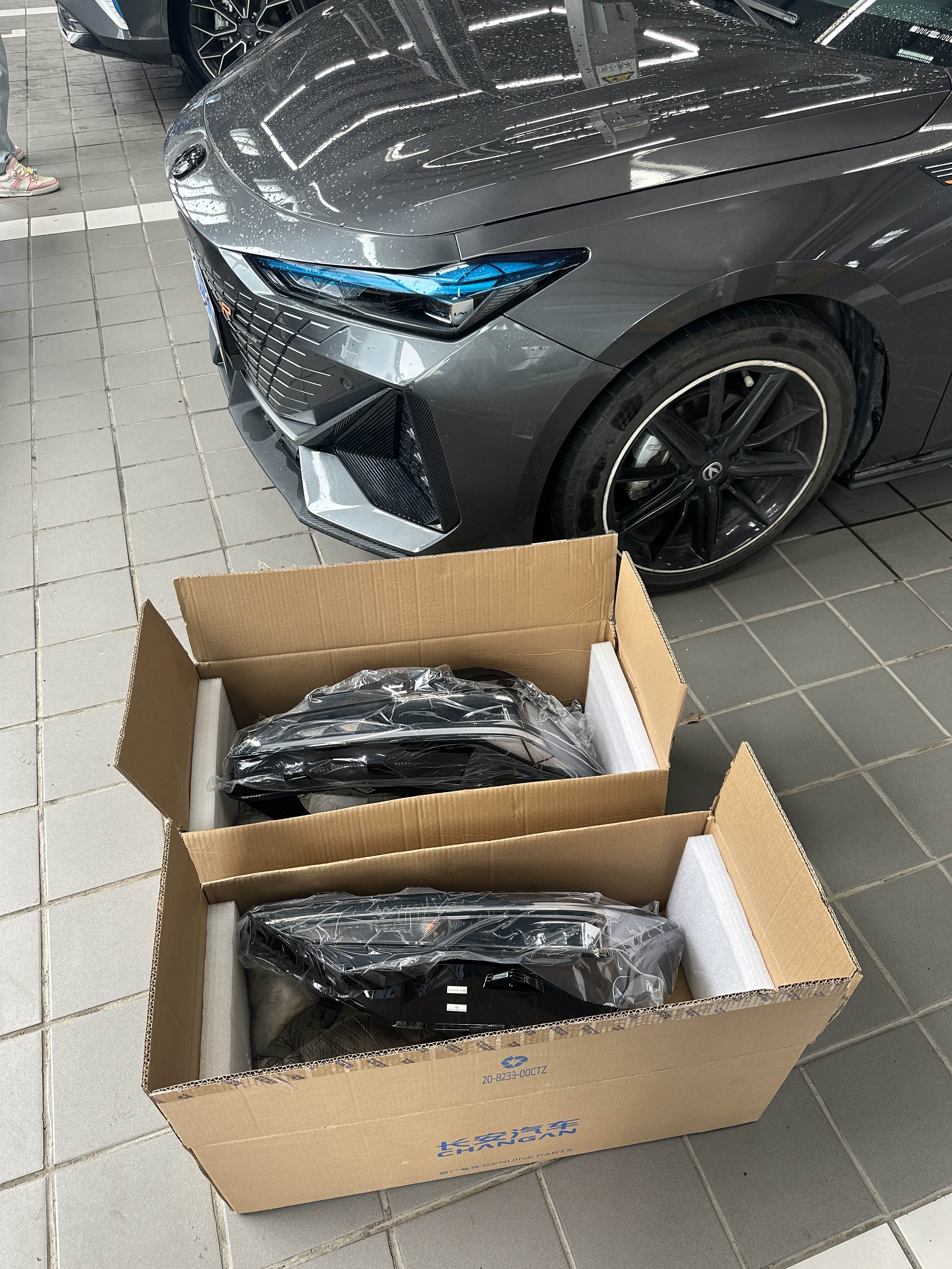

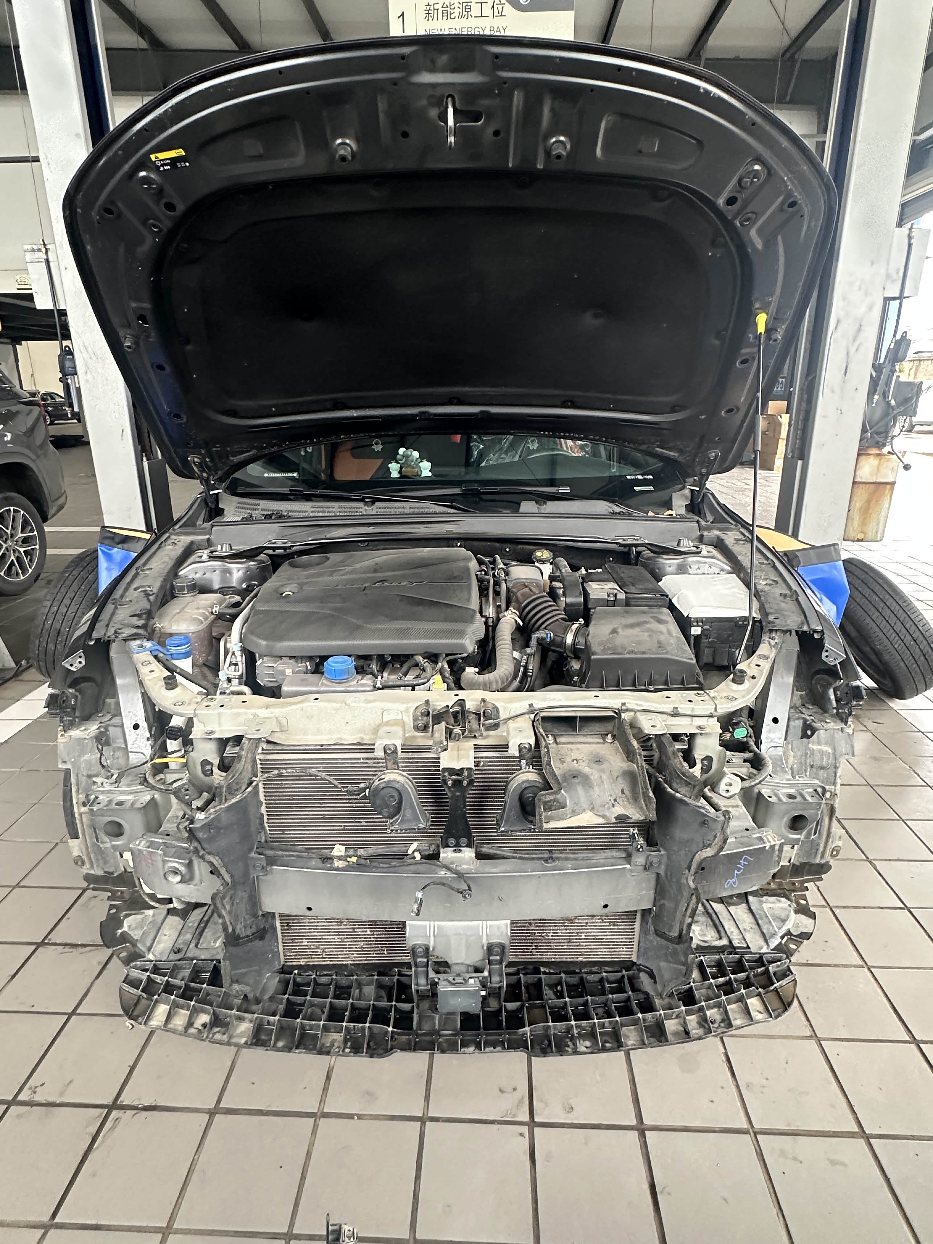

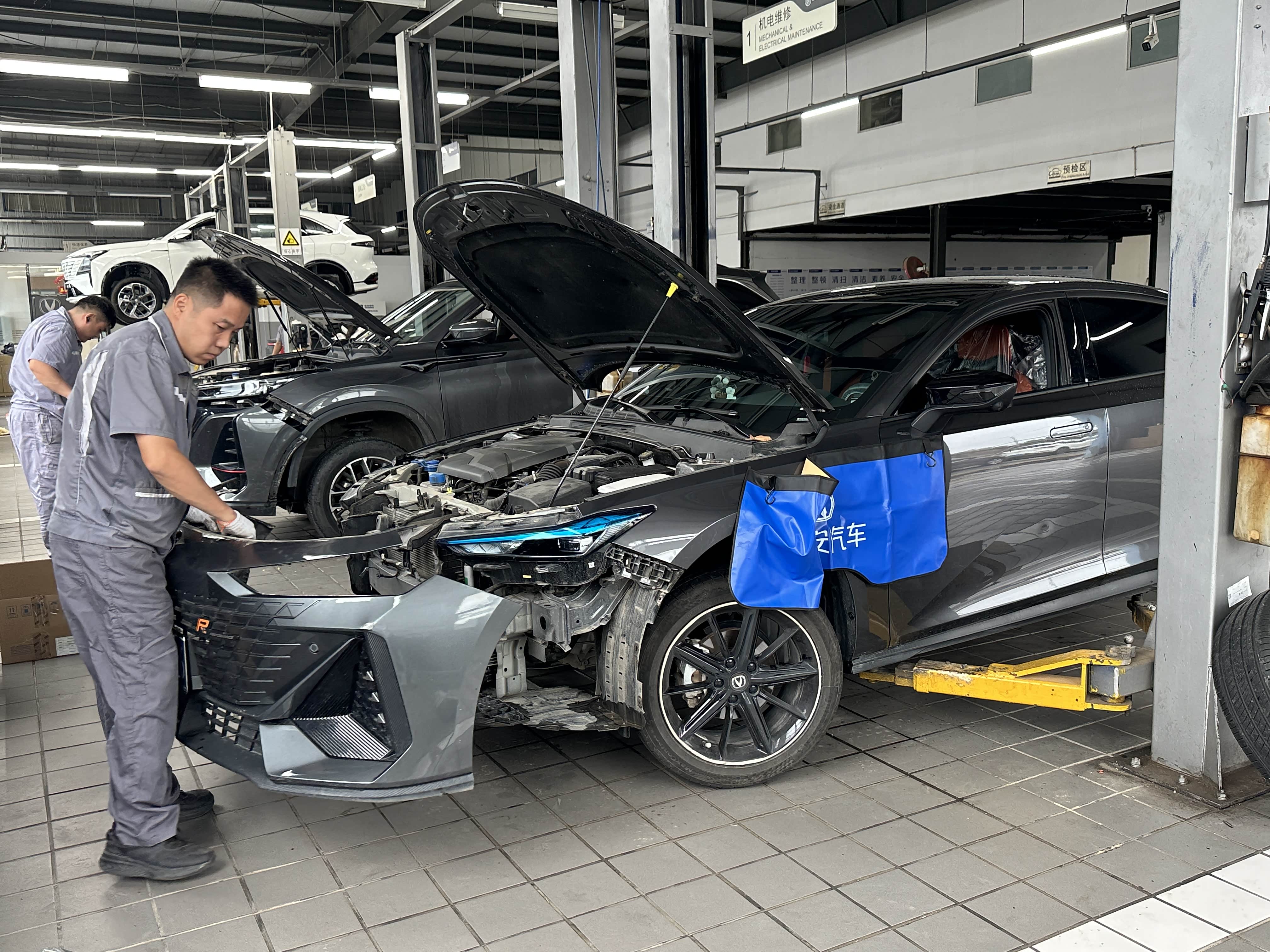

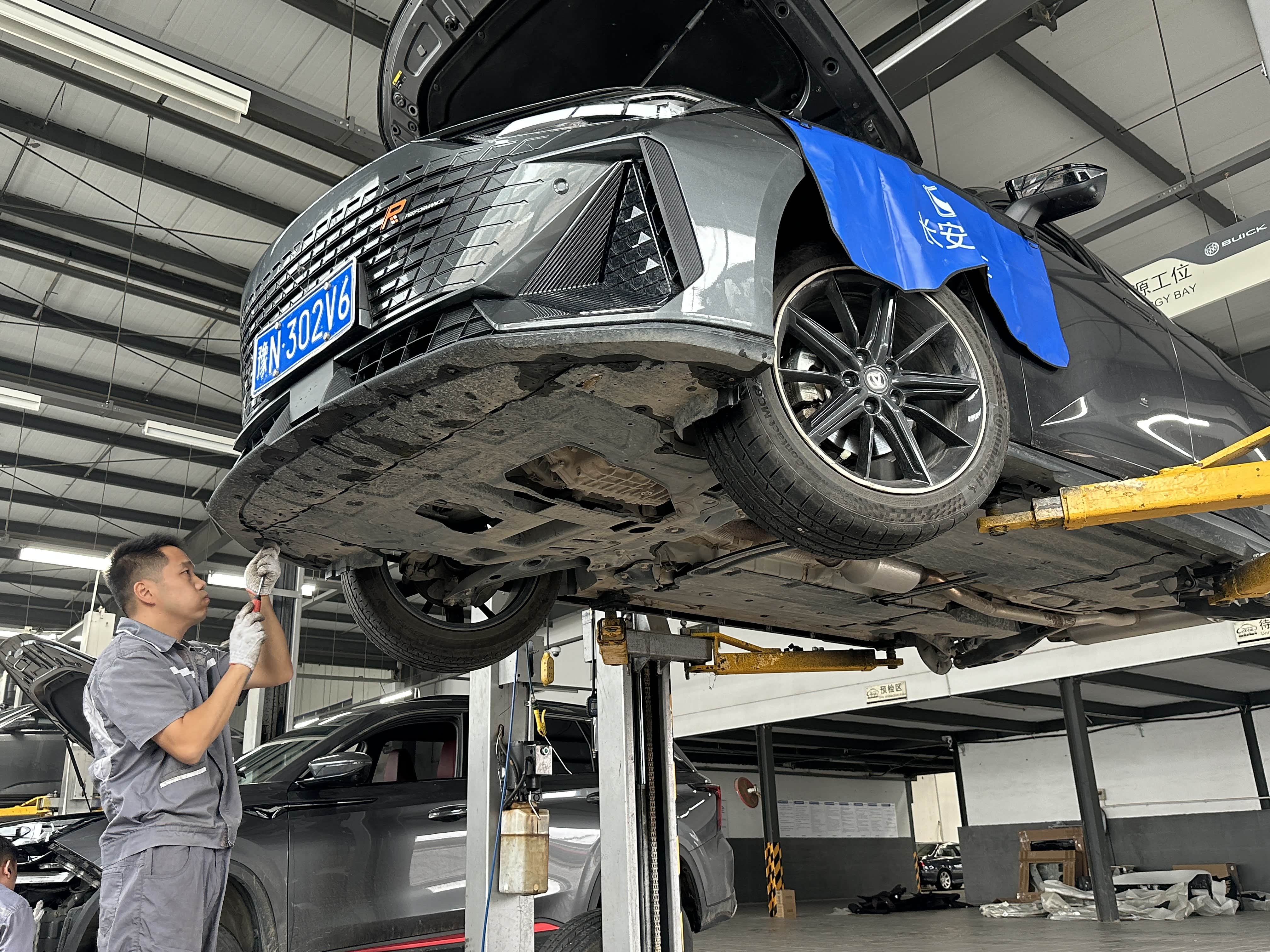

    车子被升举机缓缓托起,师傅拿着专用扳手,先卸下底盘护板螺丝,接着熟练地拆下前脸包围。看着爱车“开膛破肚”,我忍不住掏出手机拍了几张照片留念。拔掉大灯线束接头后,旧灯总成被轻轻取下来。新大灯拆封时我还特意摸了摸,质感确实扎实,标签显示是原厂件。
新大灯准备就位
拆下前脸包围
拆下旧大灯总成
新旧大灯总成的大合照
    安装过程更是行云流水:对插接口、定位螺丝、安装前脸、复位护板……老师傅甚至发现我车底护板缺了一颗螺丝,二话不说就从工具箱里找了一颗合适的给补上。这种不敷衍的态度让我忍不住给他点了个赞,技术好不难,难的是连这种小细节都主动照顾到。
    全部安装完成之后,两个师傅互相配合,进行大灯的调校。

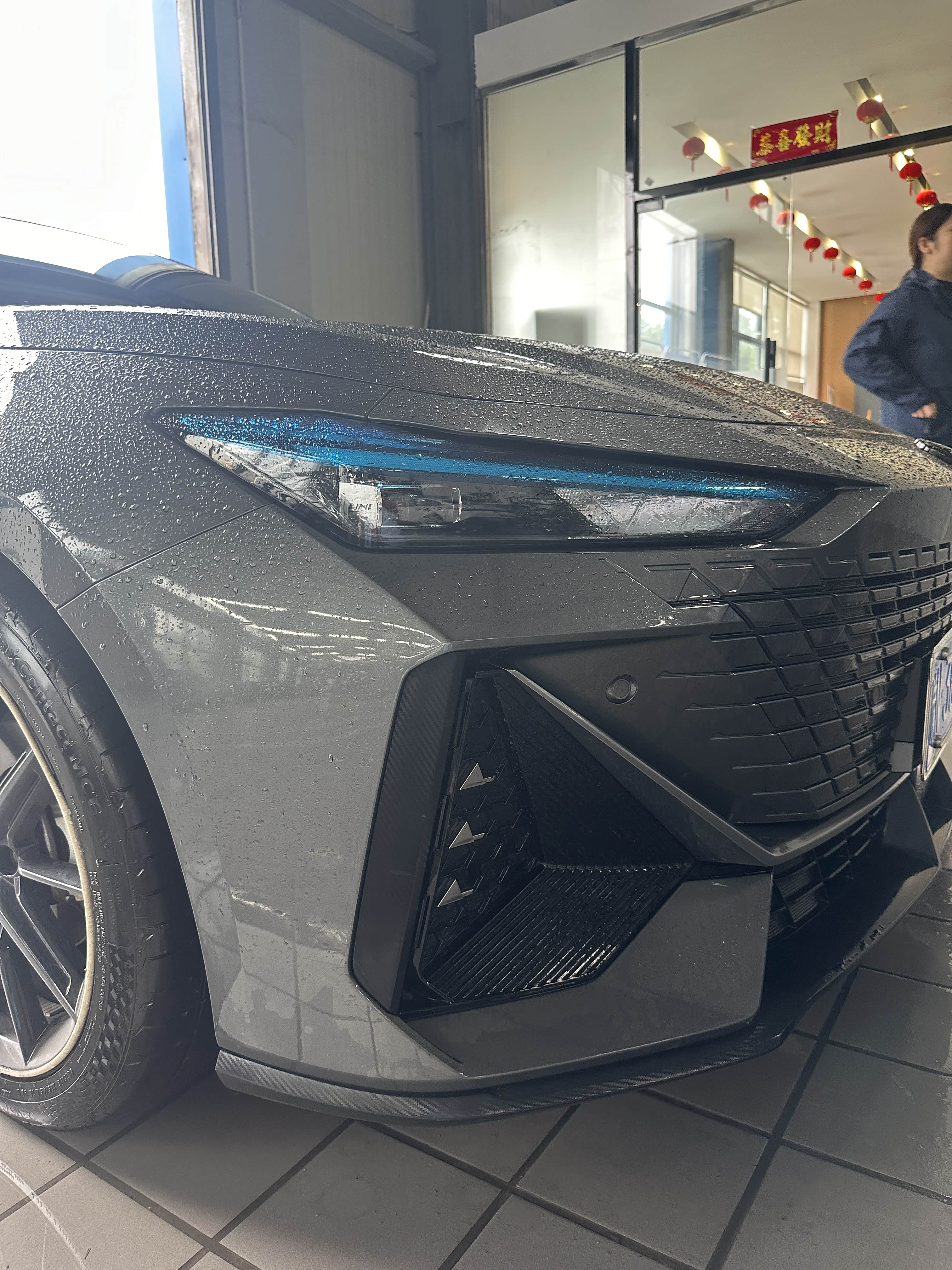

不得不说,新的就是锃亮

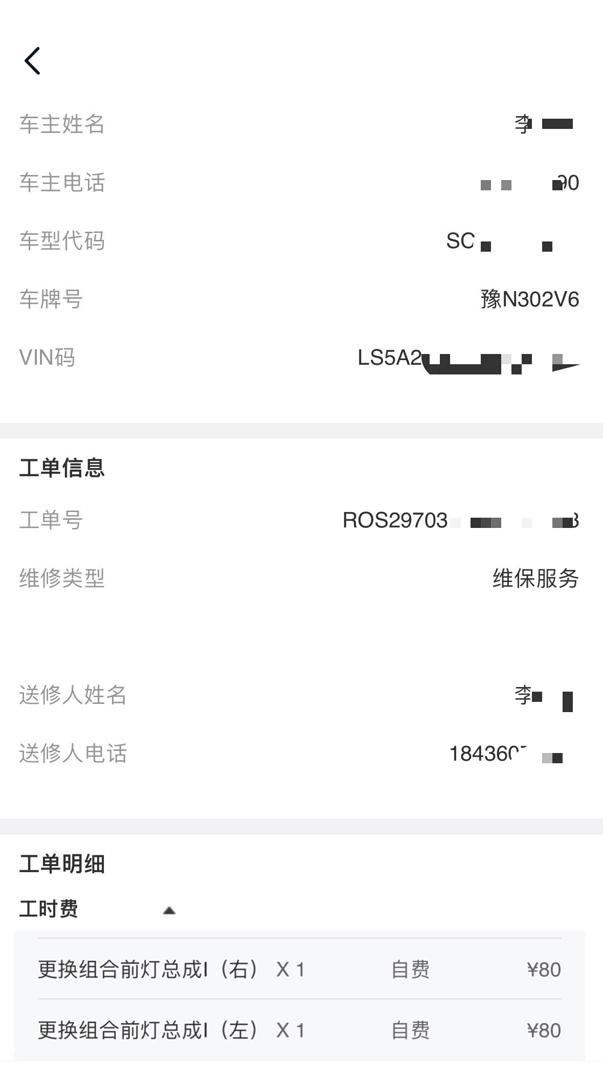

    最后结算时我特意看了下清单:两个原厂大灯总成材料费四千多,工时费160元。不过因为车还在三年质保期内,所有费用全免!服务顾问还特意提醒,更换后一个月内如果出现同样问题,可以随时回来免费检修。这种“售后无忧”的感觉,确实让车主很踏实。
本次维修工单明细

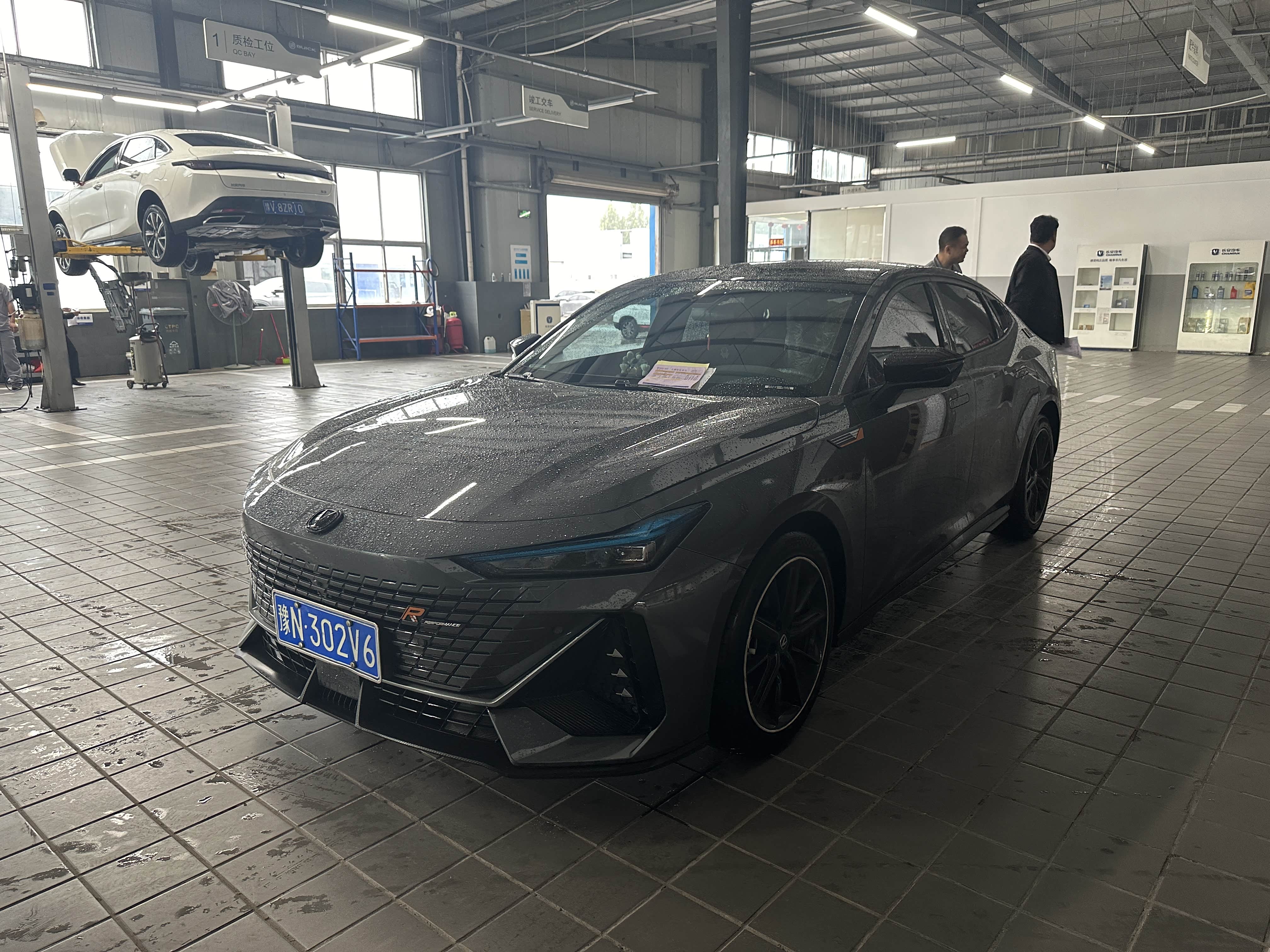

维修结束,打道回府啦
