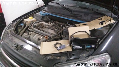

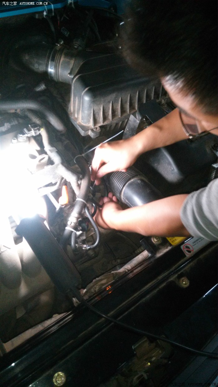

第一天晚上8点多我过去的。 准备开搞!
准备

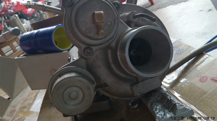

原厂电磁阀附近

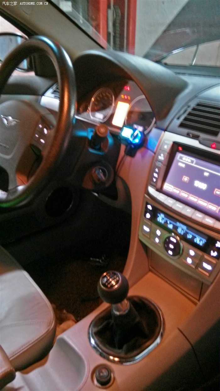

第一天晚上弄到晚上12点30  测试表上压力显示是-0.67 我们不敢确认是否正常 也不确定是否联正确,因为这产品说明书是我花100找人翻译的 翻译不是很准确。也联系不上战神。感谢群里有个朋友给了战神的一个186号码 但是没打通。
没办法,复原算了。复原只用了5分钟 还包括各个卡扣卡紧 不得不表扬下亮亮  要是在衡阳宝燕 今晚我肯定是回不去了。。。肯定很多管已经给我剪断了。。。

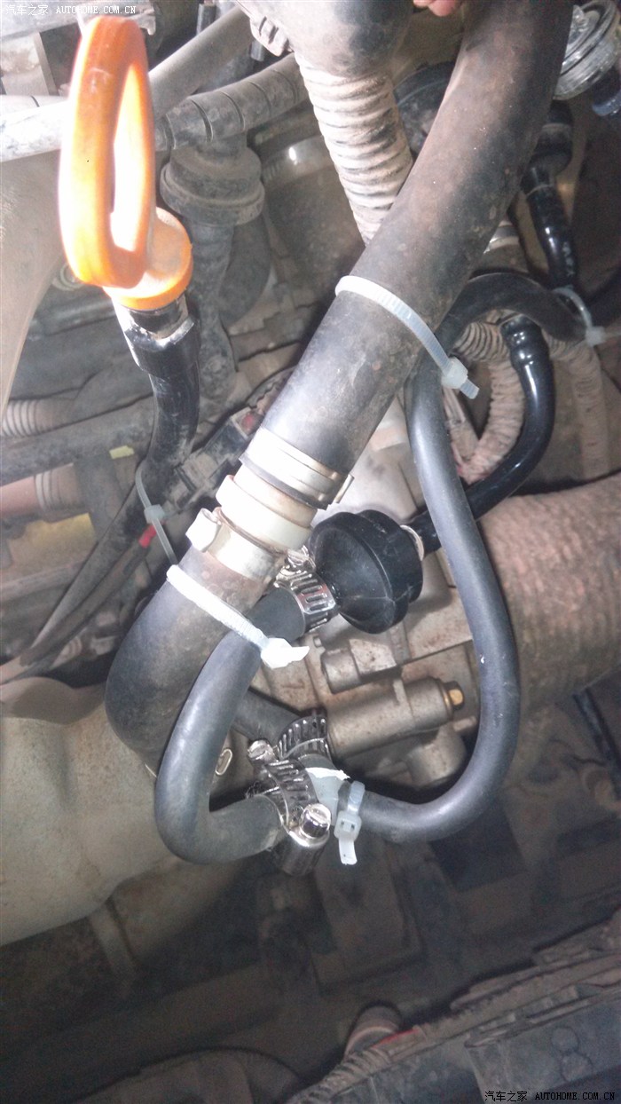

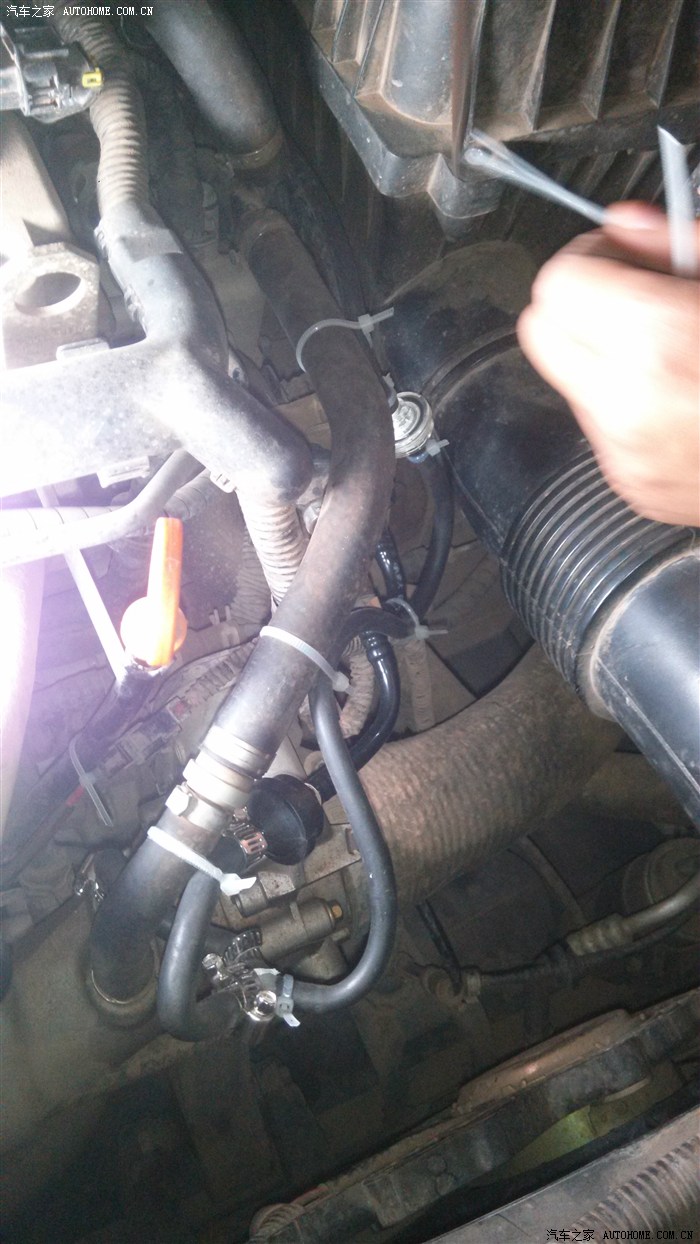

固定好管路
取压力值的地方  这里接个三通阀
小滤清器

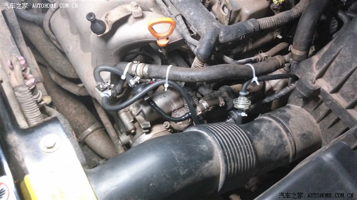

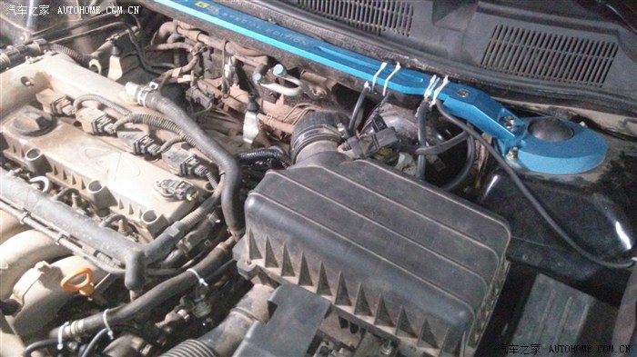

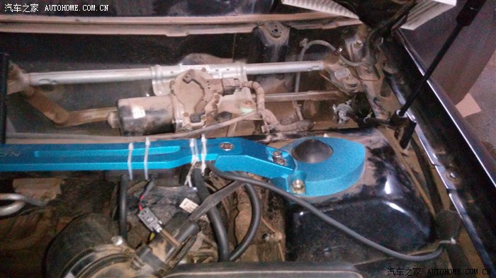

左边传感器  右边电磁阀 绑在平衡杆上

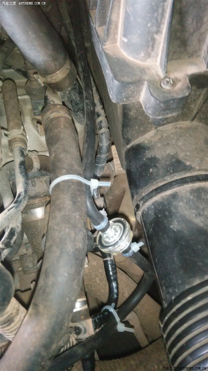

漂亮合理的走线
原厂电磁阀  2个入口小管对接  线束恢复防水处理。

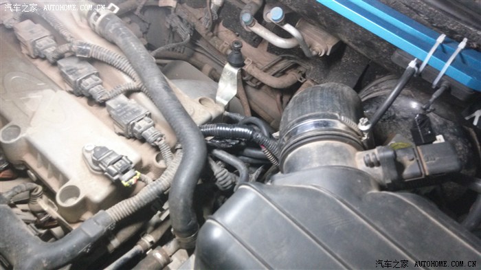

看到右上角的白色胶了吗   从此处走线,原厂有橡胶卡子,不过我重新打了玻璃胶 隔音应该更棒

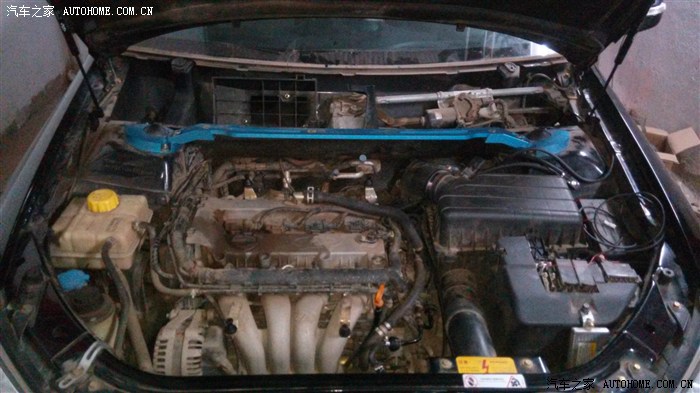

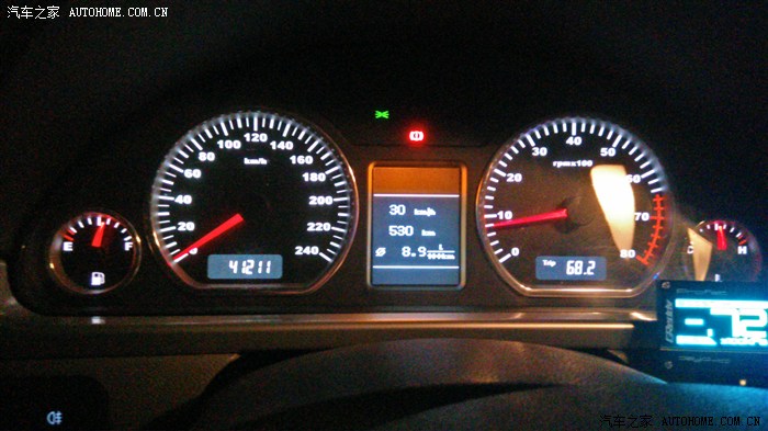

回来开了60多公里   油耗并没有增加  动力增强很多

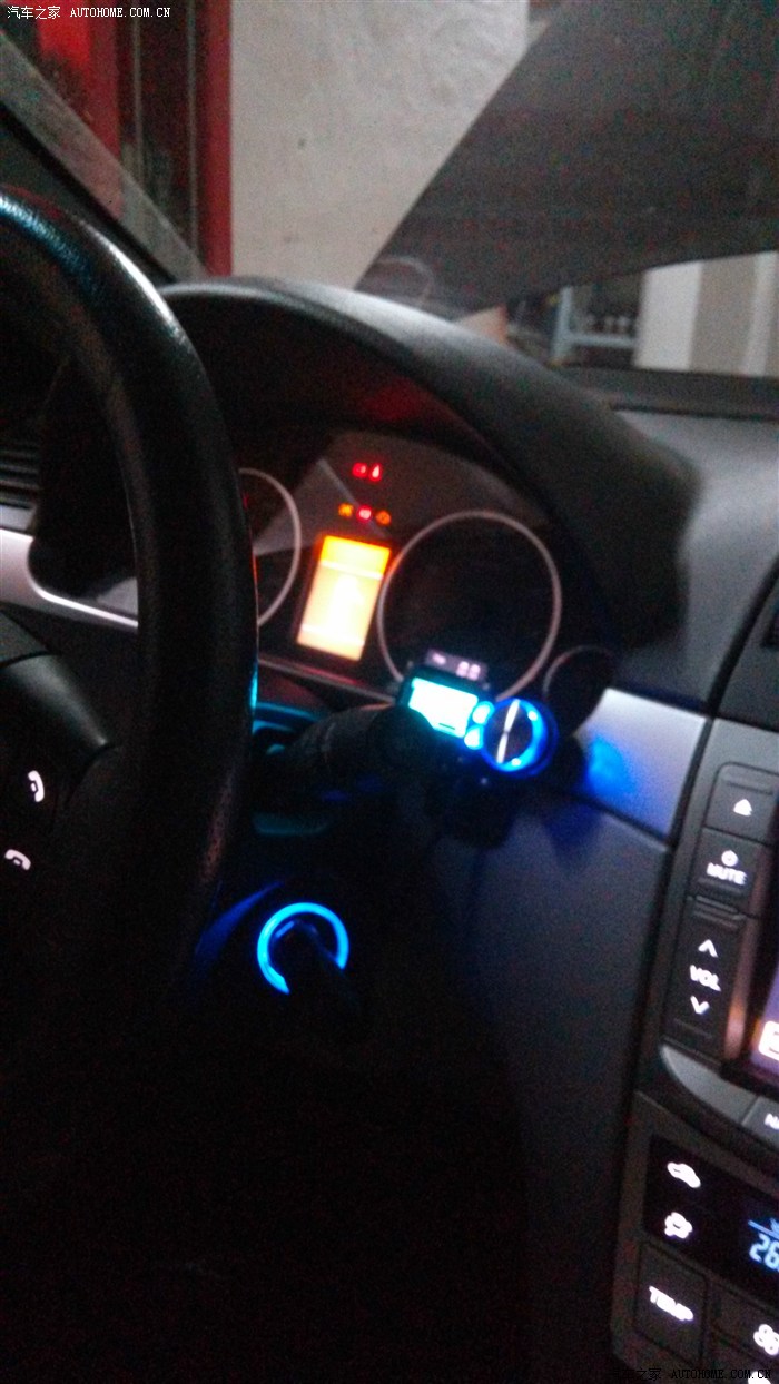

路试完 检查过后  亮亮的照片
