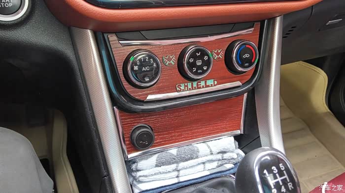

我觉得中控台这块黑色的面板太单调,于是自己手工做了两块盖板,扣在空调面板和点烟器面板上。

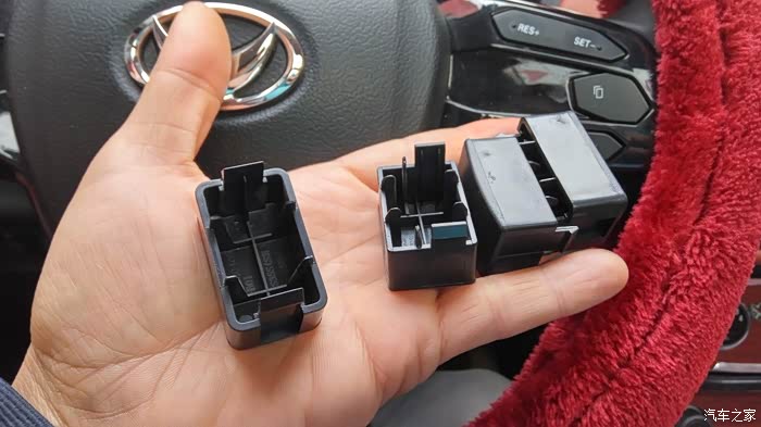

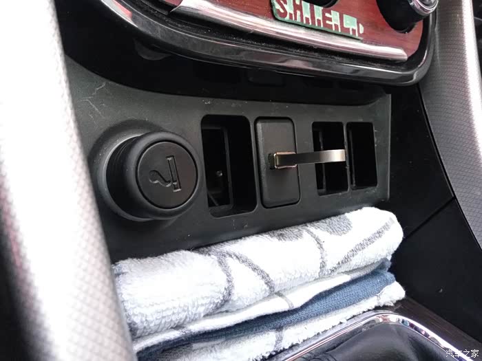

我先把中控台点烟器旁边的4个小盖子抠下来咯,就准备把U口挪到前面,在这4个盖子上选一个掏洞插进去。

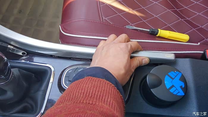

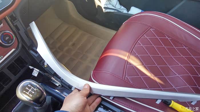

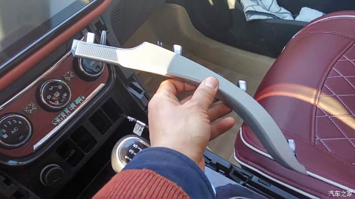

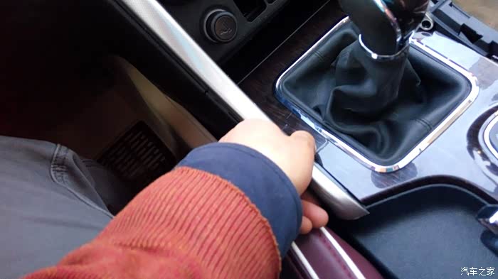

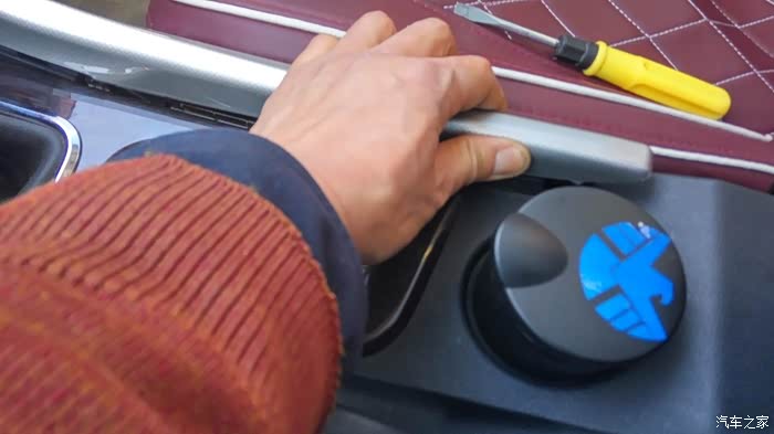

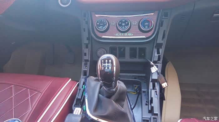

然后,扒掉换挡台两边的网格银色饰条。具体步骤是,用撬板翘起饰条下边端头慢慢拔出来,小心不要撬坏咯。
没有撬板可以尝试改锥套毛巾,以免划伤和撬坏饰条。

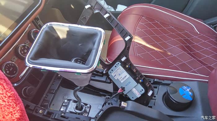

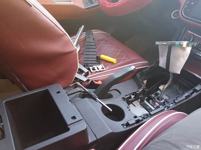

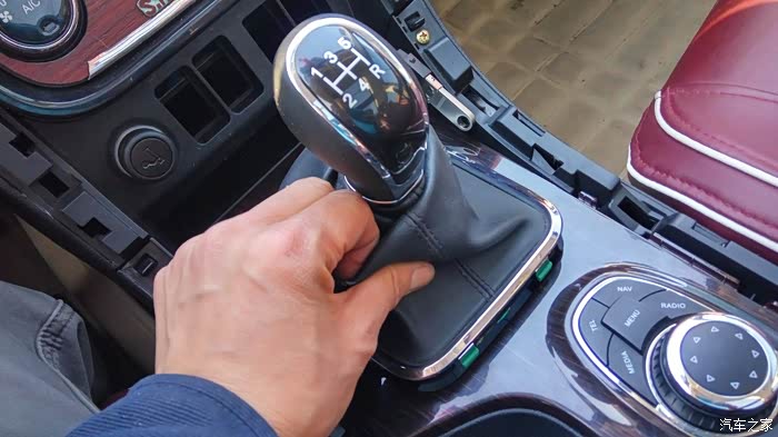

接下来捏住档杆防尘套,使劲揪啊,先揪前面比较容易,这也是实际操作之后才得出的经验之谈啊。

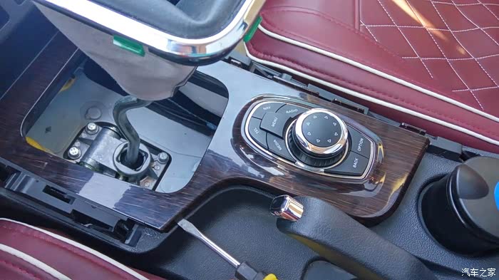

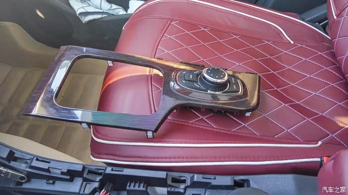

然后慢慢撬,把这块换挡台人机交互开关的板子也翘起来,全都是卡扣的构造,没有螺丝,放心的撬吧。
翘起来咯,防尘套竖起来,免得碍手碍脚的。
拿起来放倒一边去。这个人机交互开关下面是连着一条线滴,要先把线拔开,然后才可以远远的放一边去。不拔线乱丢的自负哈。
这一部分就算拆开咯。然后研究一下扶手箱怎么拆。

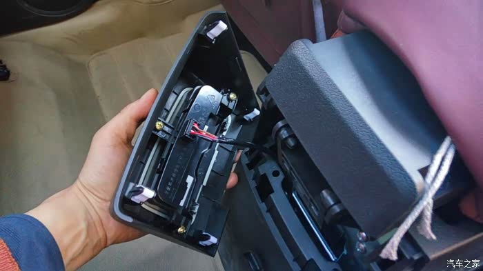

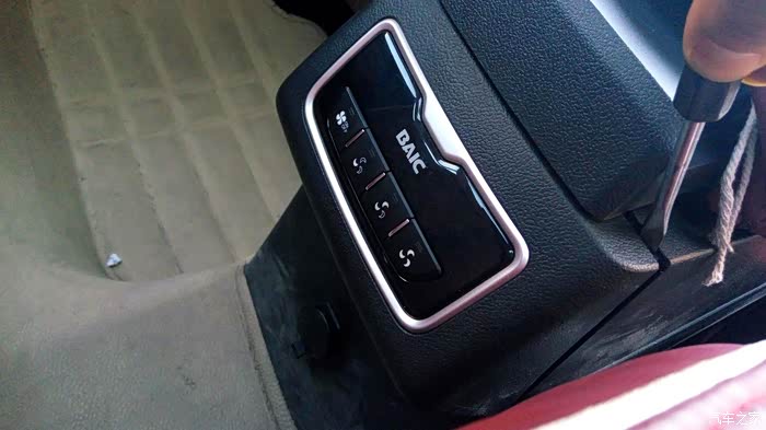

拆扶手箱先把后面的后排空调面板拆掉,顺着缝隙撬开,比较简单。
同理,后排空调面板里面也接着线,把这条线的接头拆开。
然后就可以把后排空调面板放一边了。

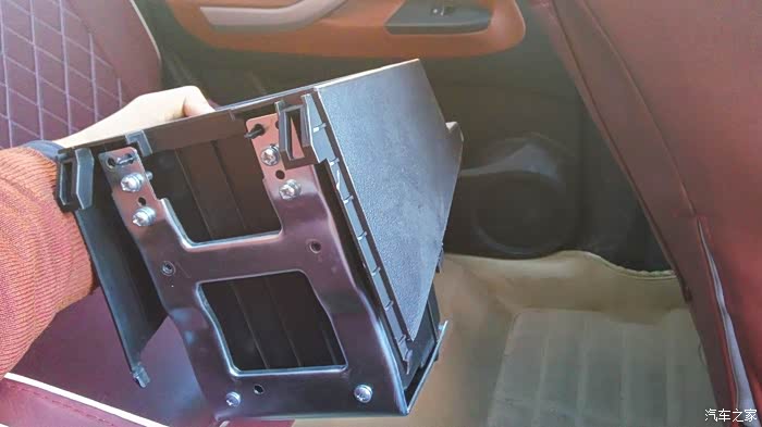

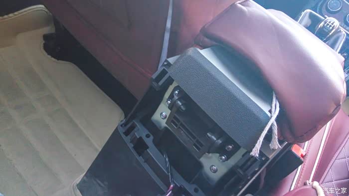

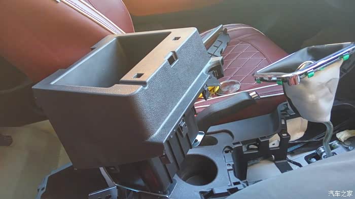

然后拆扶手箱,扶手箱的拆除过程比较纠结,研究了好一阵子,百思不得其解,抓破脑袋也没想出个所以然来,后来还是请教了一位资深车友,得到了完美解决。

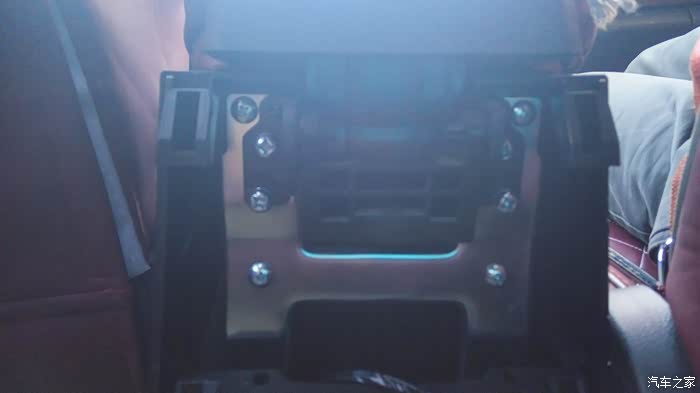

这位车友告诉我,扶手箱的底部是一块胶皮垫子,而这块胶皮垫子不是扶手箱的底,而是一块盖板,胶皮垫子下面才是真正的底子,底子上面有两颗8mm直径的六角螺丝,拧下这两颗螺丝,把扶手箱晃一下就摘下来了。
这位资深车友表示,他端详了扶手箱底部的胶皮垫子好长时间,才发现,这个垫子其实是个障眼法。
拆下来咯,真是好一番折腾。

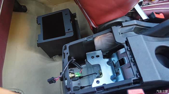

把扶手箱底部的U口撬下来,就可以把扶手箱放到一边去咯。
扶手箱的盖子其实不用拆掉,开始不明所以,于是见了能拆的就拆。有的车友会问,不拆扶手箱,把U口撬起来,手伸到下面抽不出来吗?这样不是就能不拆扶手箱,把U口移到前面了吗?
我不是没想过,而是就这么做了,试了好几次没有成功,后来拆下了扶手箱才发现,U口的线是被扶手箱压住的,不把扶手箱拆下来根本拉不动那条线。

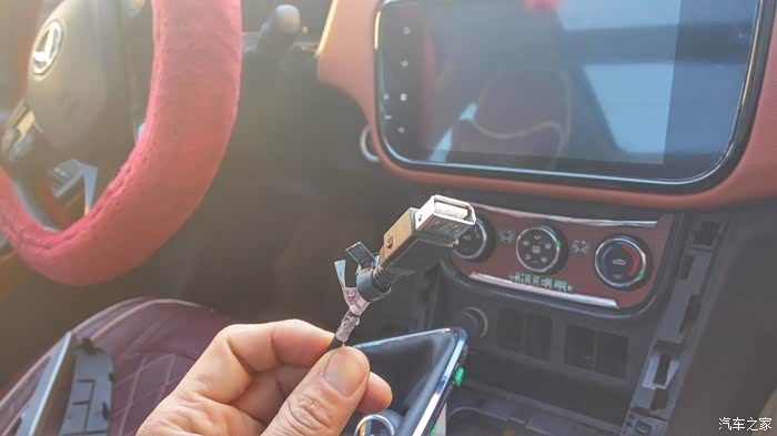

去掉扶手箱,解开拍档台里面的布线卡子,U口的线就可以轻松的拉出来咯。

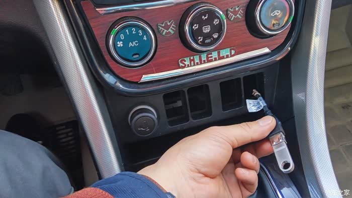

从排挡台子下面钻进去,从这4个小孔里选一个比较顺眼的钻出来。然后考虑装小盖子上面掏洞。

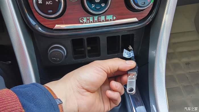

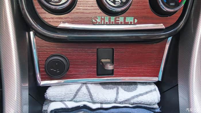

插上U盘
U盘的线不是太长,就像是为了改装设计的,正好就是那么长一点。

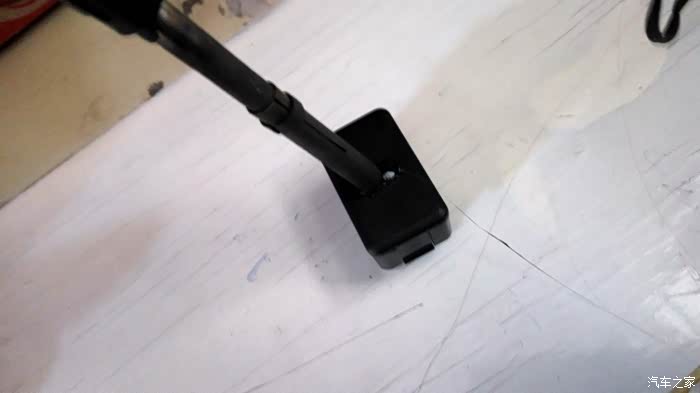

这是要干嘛?电烙铁,电烙铁最好用的一点不是熔接锡焊丝,而是在塑料上面打孔啊,看看我的灵活应用吧。
通电发热的电烙铁,很容易在塑料盖子上打孔,来回掏一掏就拉出一个长形的孔。然后用壁纸刀在长孔上来回修理,直到洞洞修整的四四方方正好把U口塞进去为止。
OK,这样就算是固定好了,U口位置改装完美收工。

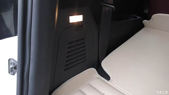

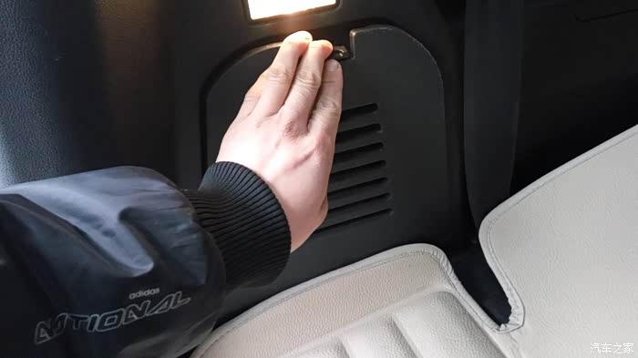

这个后备箱侧面有个口子,就是后备箱打开的时候有个小灯的盖子。
伸手上去按住这个盖子上面的扣手部分,向下压就可以打开盖子。

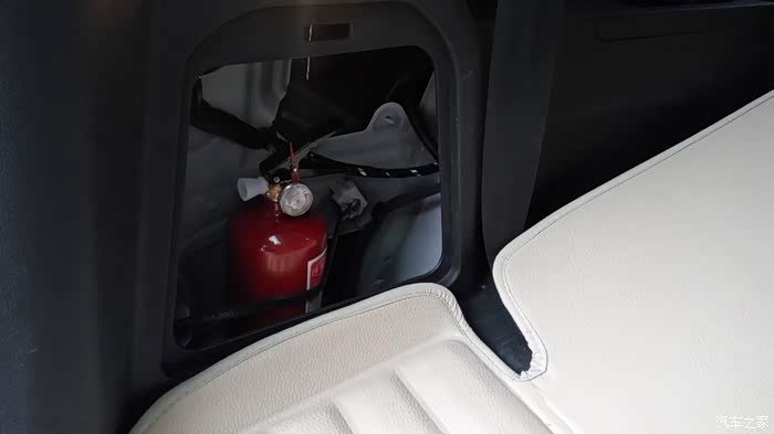

至于盖子里面可以干什么,里面有一条橡胶带,正好可以用来固定灭火器。灭火器可不是4S店送的,自己买的哦,这个小角落难道就是专门为了放灭火器而设计的吗?要不怎么这么合适呢?除了放灭火器,做个工具包放这里面也是非常的合适。

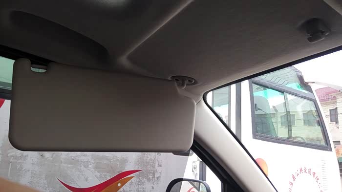

看到这张图,有些车友会纳闷,这是遮阳板坏掉了么?不是啊,有一天我发现前挡遮阳板的卡口上有个缺口,就想,这难道就是为了拆遮阳板而设计的?于是手欠,把遮阳板这一端从缺口里面抠了出来,然后发现,哟西,原来遮阳板可以这样扭到侧窗去,可以遮挡侧窗方向的阳光啊,这个设计是非常的贴心哈。
