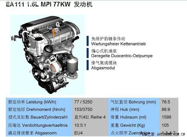

        不说废话了,给大家看看图吧,有关注93和97油差距的,可以看下我的帖子,很多车友想换油,但是都查不到帖子,我那时候也是一样,就自己实验了下····
        看了下,1.6的压缩比比1.4的都大,按常理来说,确实该加97号的汽油····

1.6
