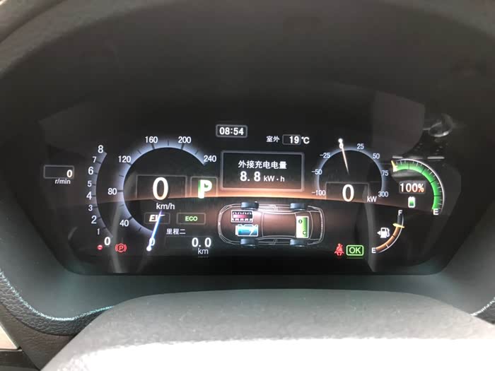

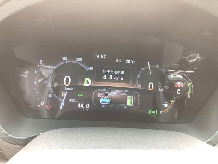

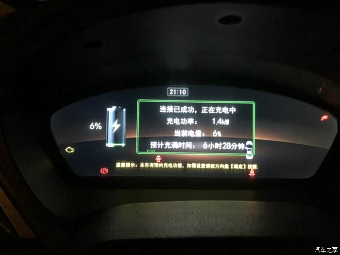

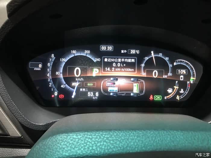

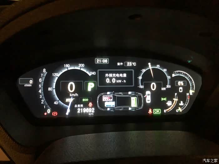

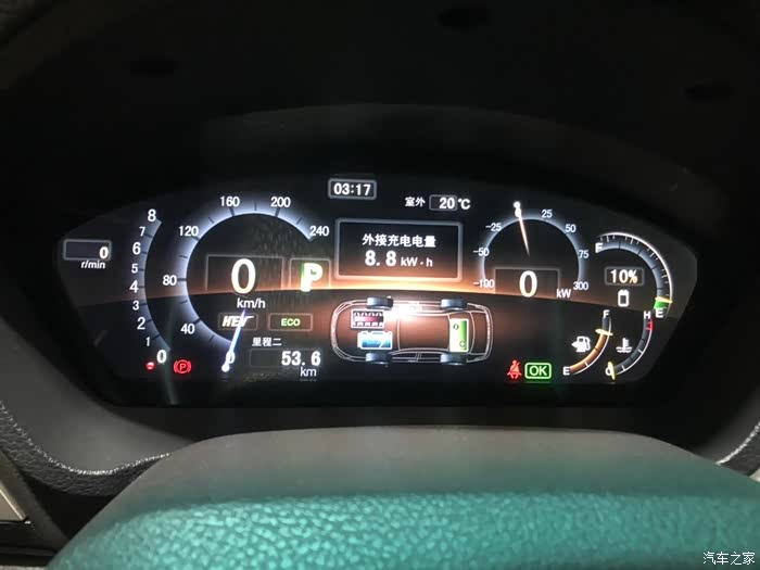

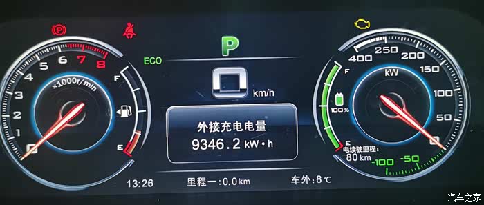

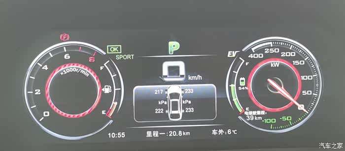

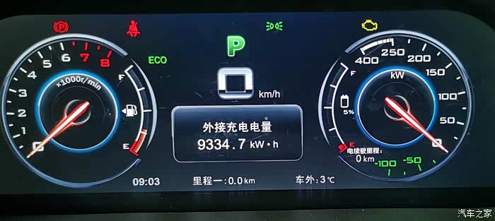

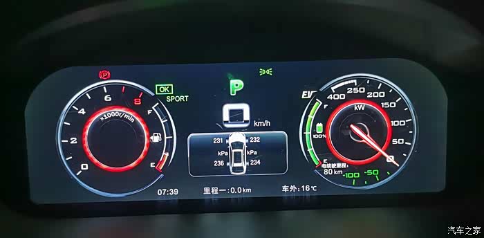

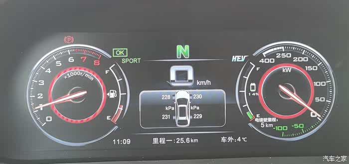

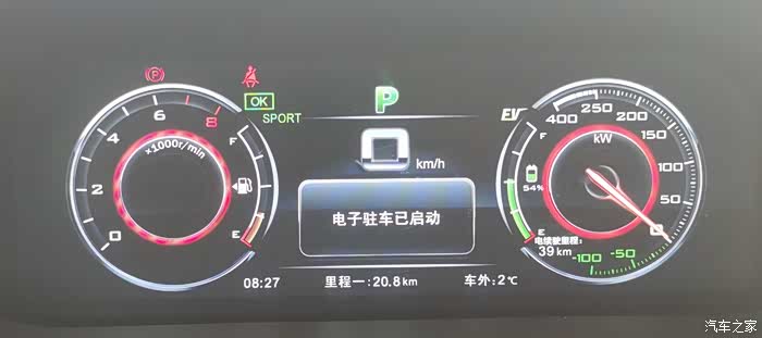

2015款购置80公里旗舰版,目前从5%充电到100%只能充11.5度
满电只能行驶里程25.6公里,去4S店检测电池,有一节为2.8V,比正常低0.4V,比亚迪厂家回复电池数据正常,不予更换。
