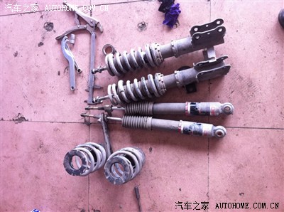

我是阿阳 2013-5-6 23:59:11 发表在 109楼
我也想搞个,不知道最LOW能到多少,我想后轮平,前轮一指这样的
我是阿阳 2013-5-7 00:04:03 发表在 111楼
2指就我现在的高度

狂飙文 2013-5-7 00:06:48 发表在 113楼
前面短的弹簧可以平指啊,但是我建议你都是用长的,我的经过两天之后就是变了现在的1.5指了,用3.9kg的弹簧舒适性比较好,又够支撑力
狂飙文 2013-5-4 00:46:46 发表在 沙发
