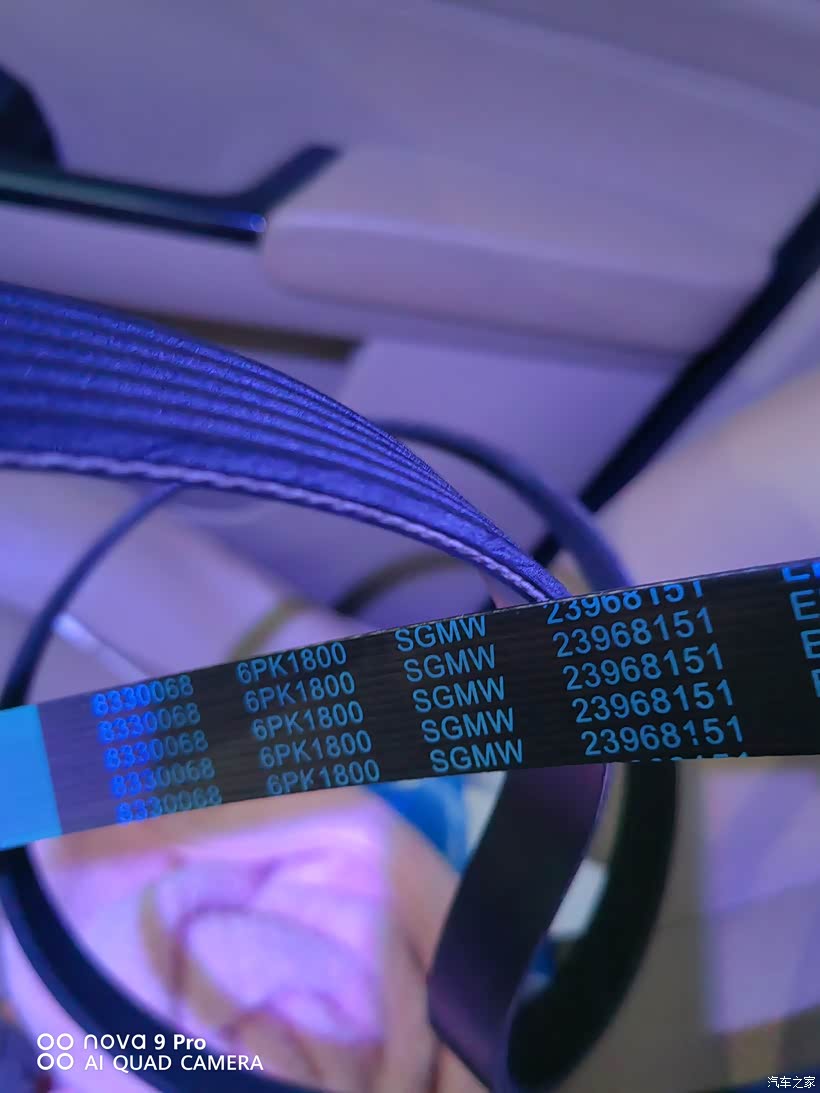

已经行驶了19万公里的白马,经历了三次更换皮带,第一次是意外,老鼠卡在轮子上弄断了一条皮带,第二次属于正常更换皮第,由于当时记不起做记录,也就没有图片。这一次想着这车还开着,就记录一下,我是如何更换发电机皮带的,首先在网上购买正品皮带,这个至关重要,关乎到各车主的行车安全,好啦开始作业准备!上图片!1.

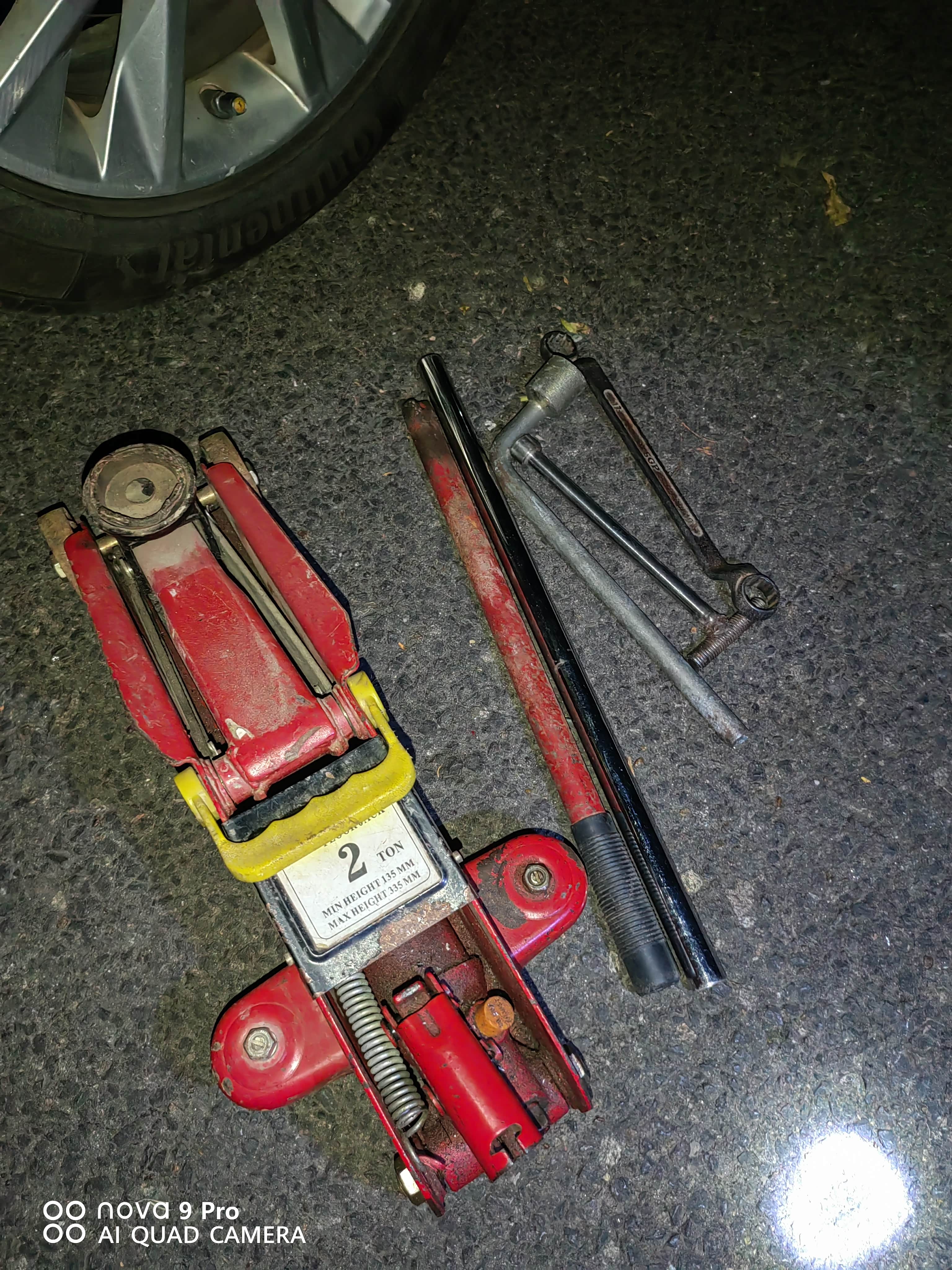

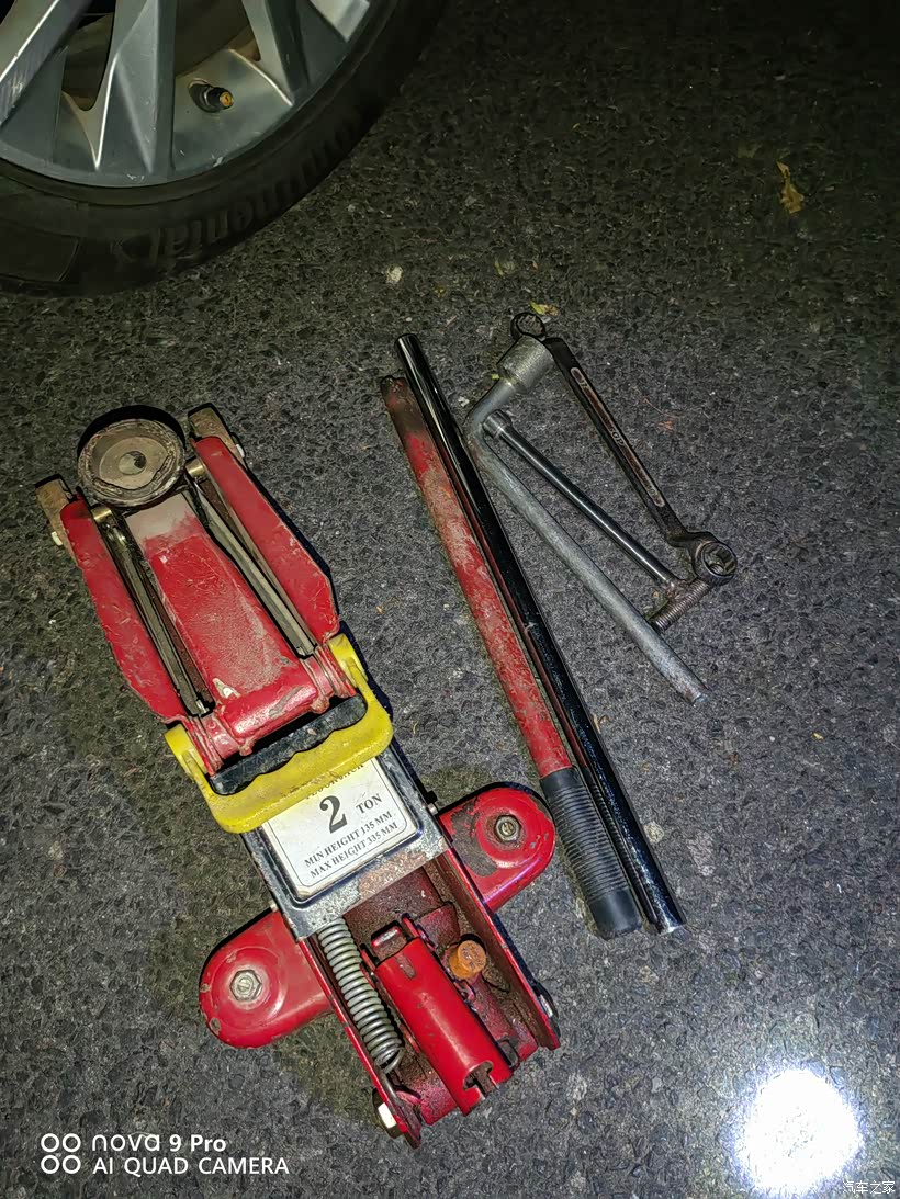

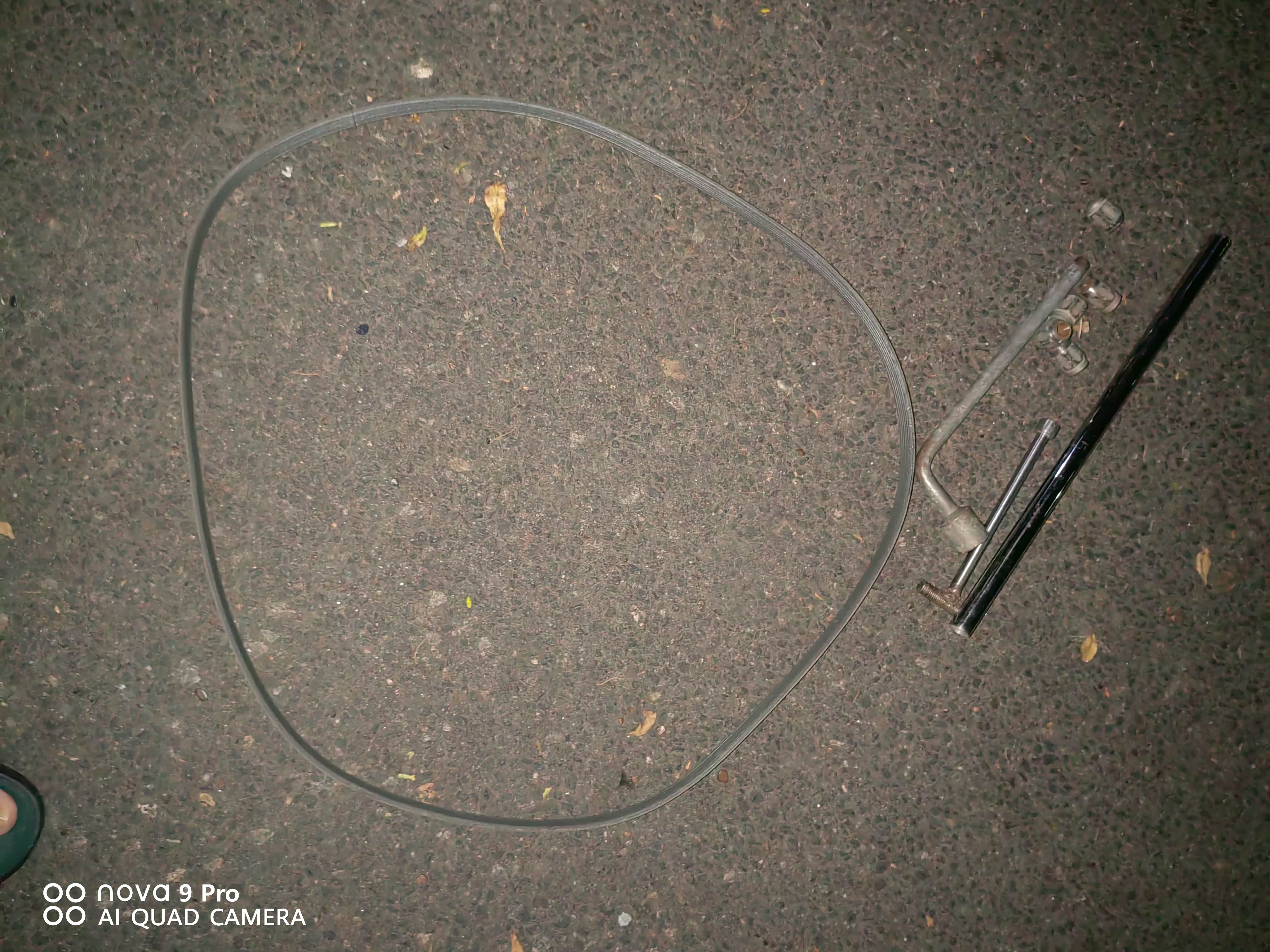

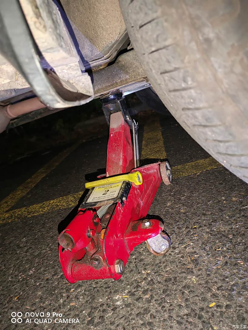

2.准备工具,千斤顶,19梅花!10的内六角套筒,拆轮胎套筒,原车带来的就可以了,千斤顶我买了个更好点,
千斤顶,19梅花,M10套筒,21随车套筒,两个加力杆!

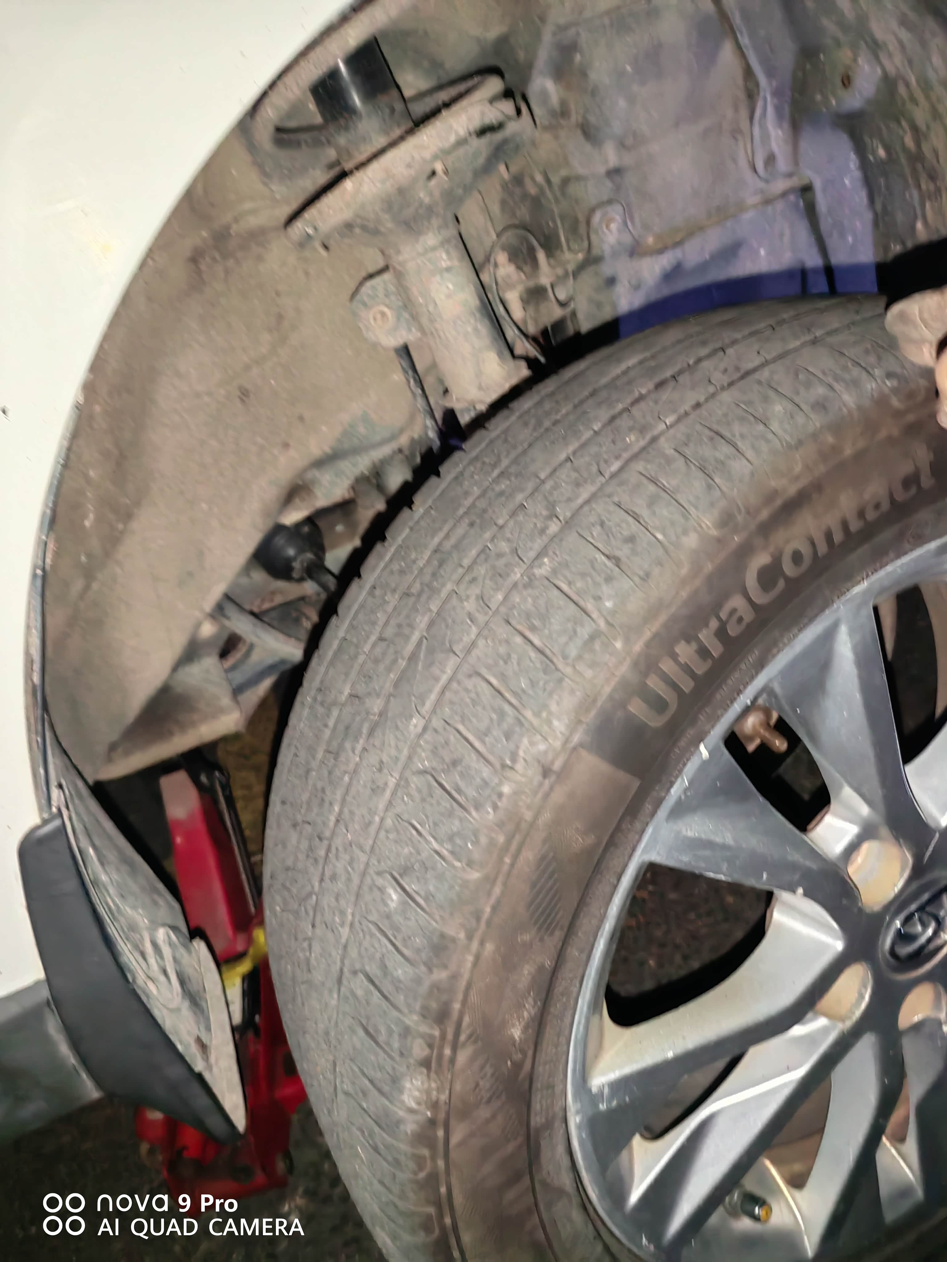

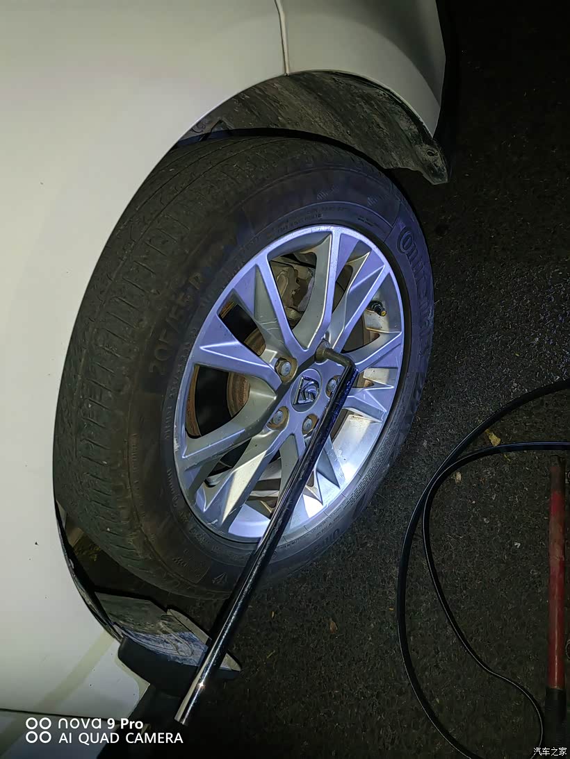

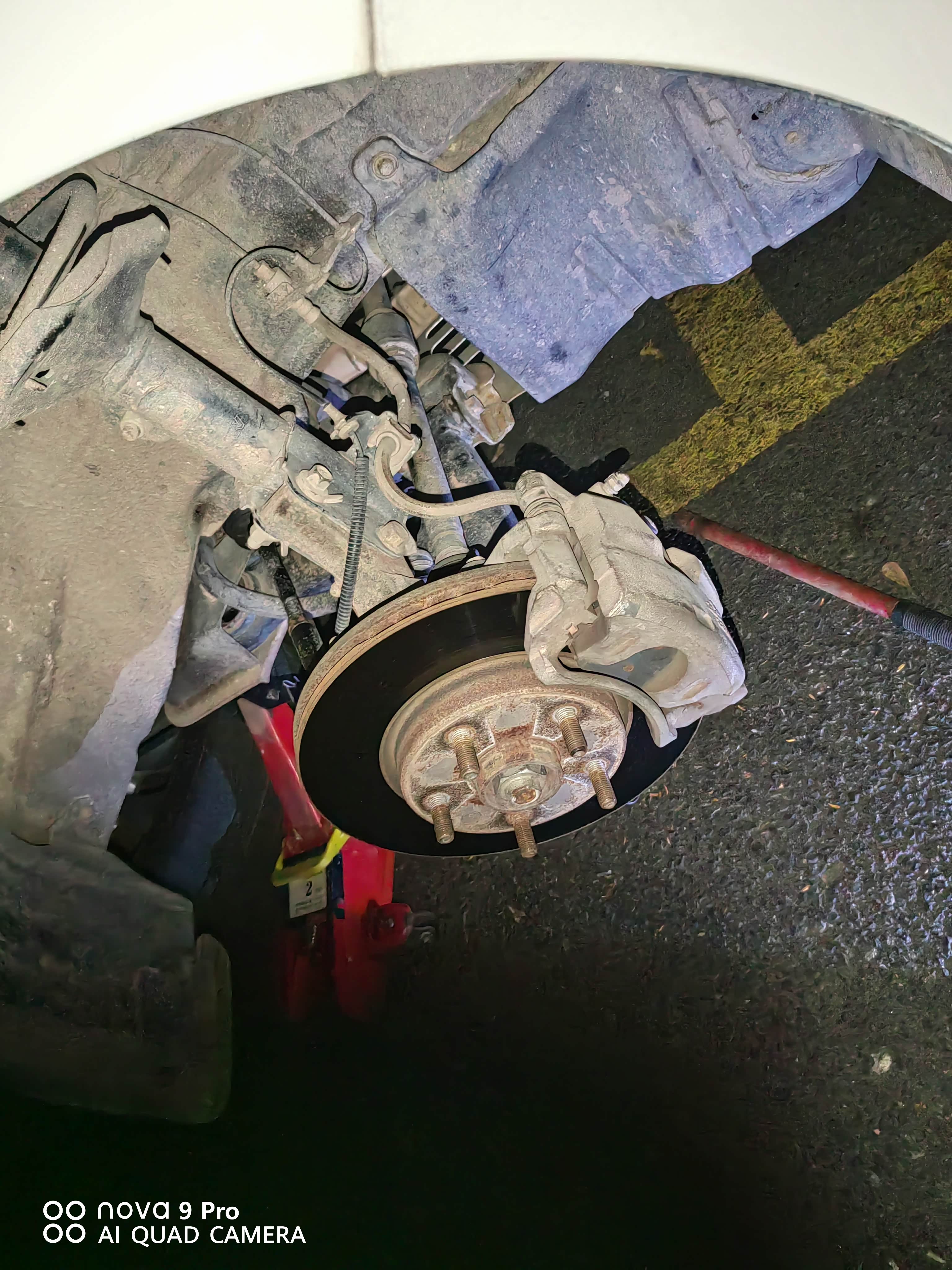

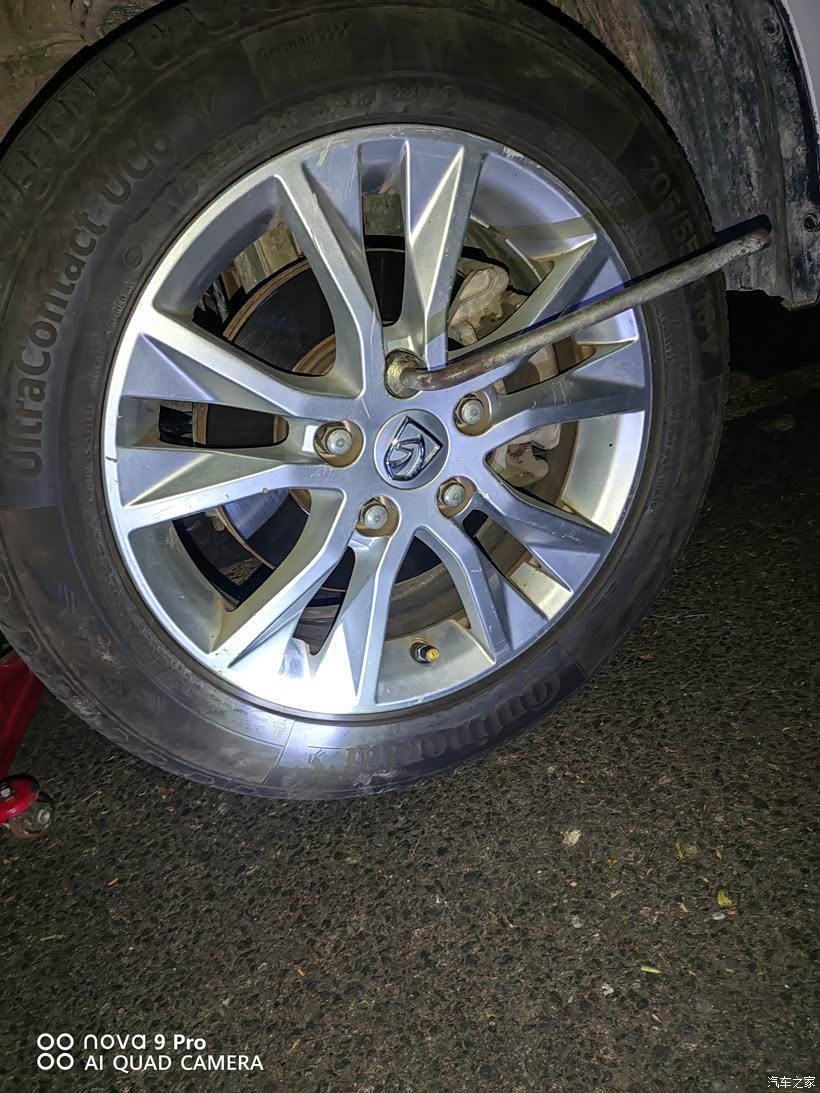

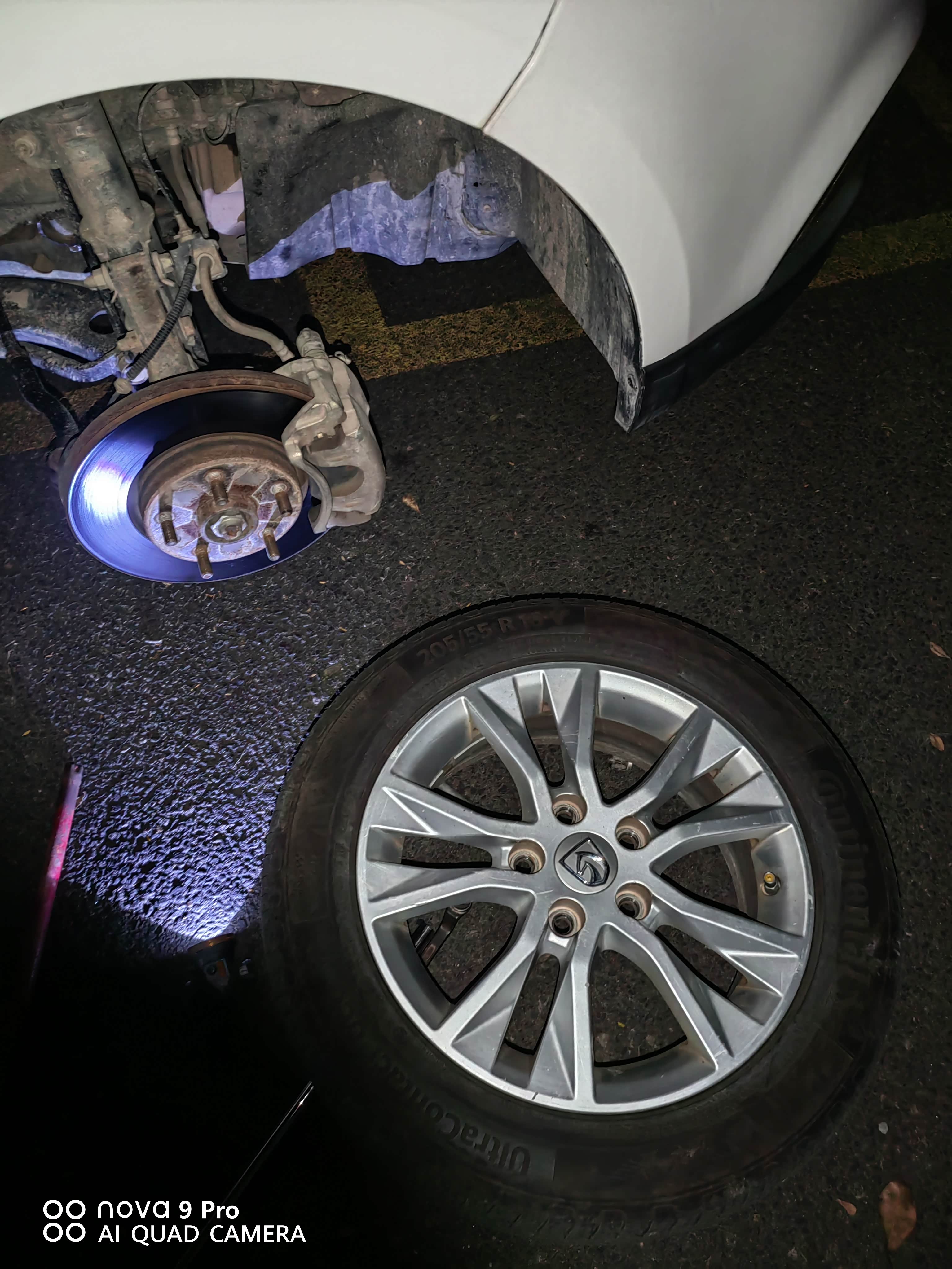

3.先用套筒半松车轮螺丝,以防止一会顶起后,车轮空转!
拆轮胎过程略去!

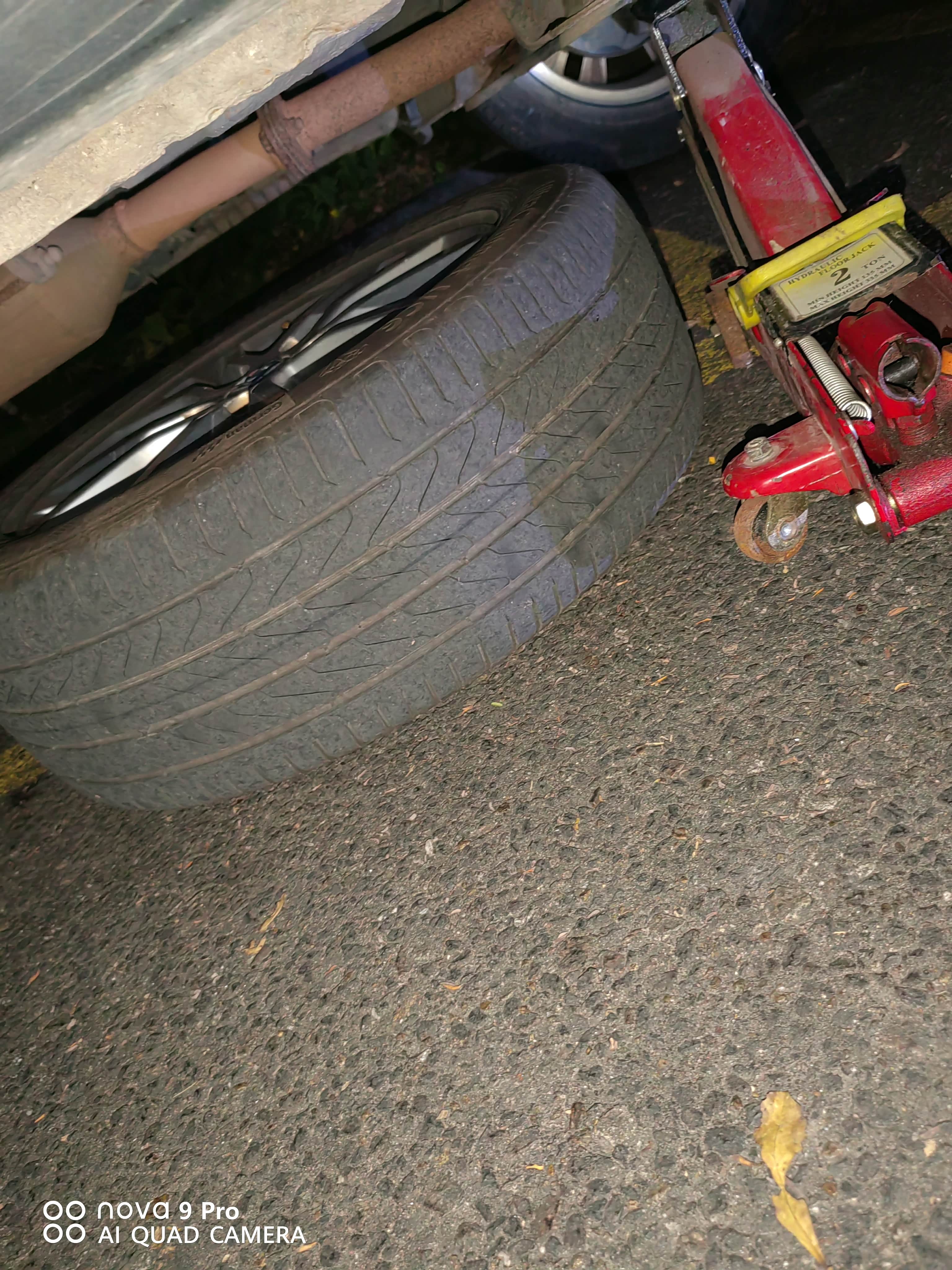

轮胎放入车底,保护底盘作用!

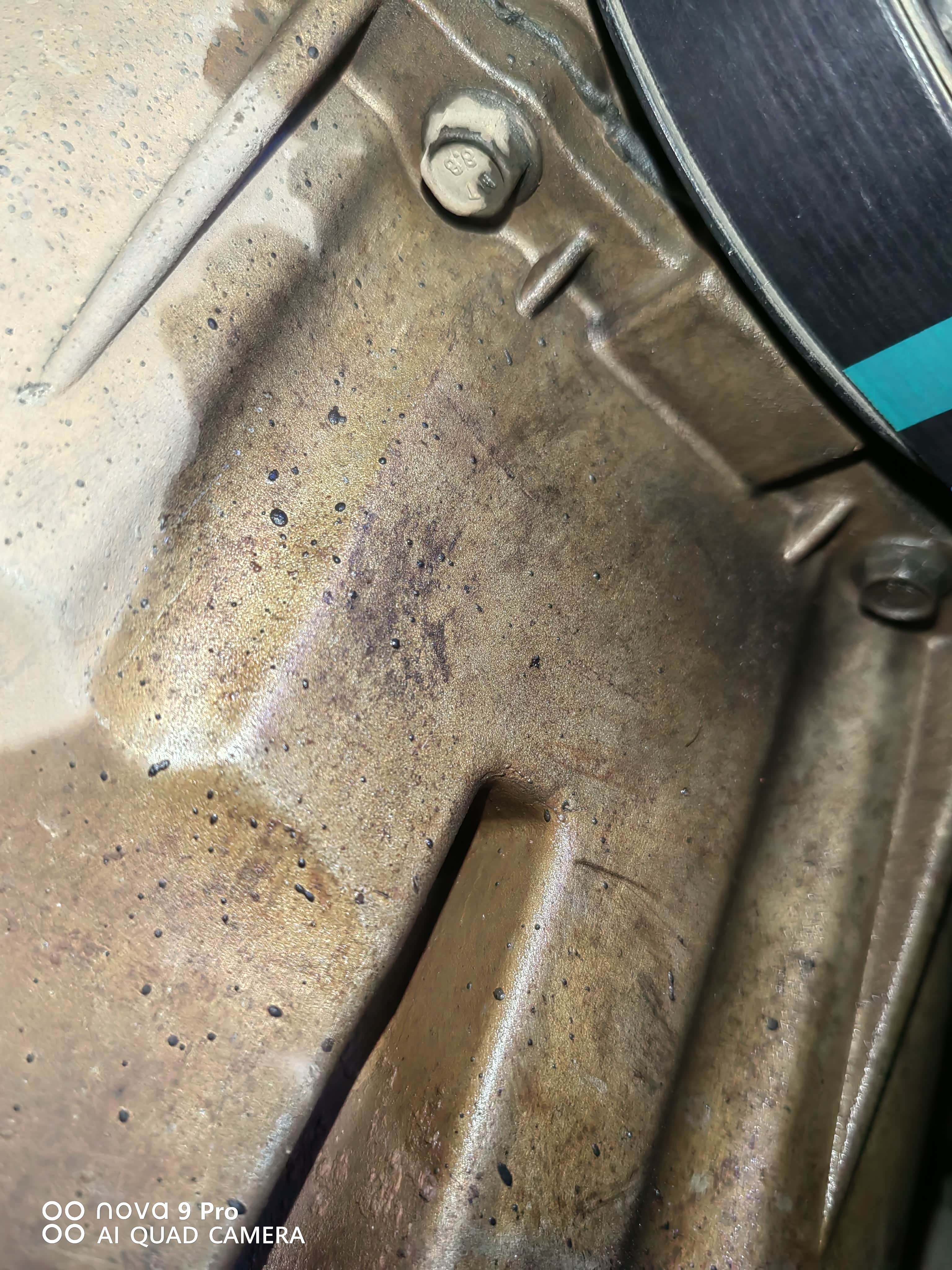

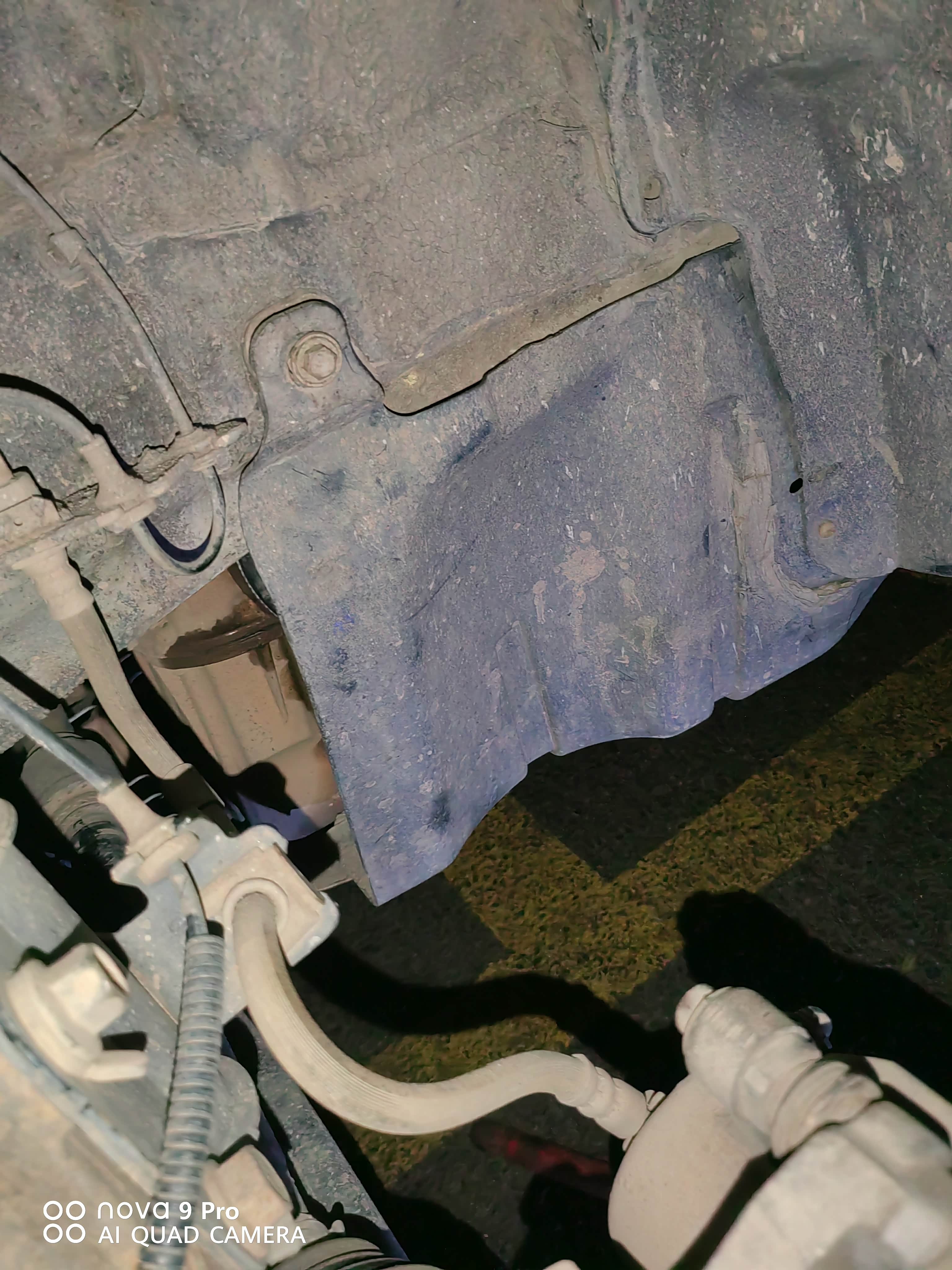

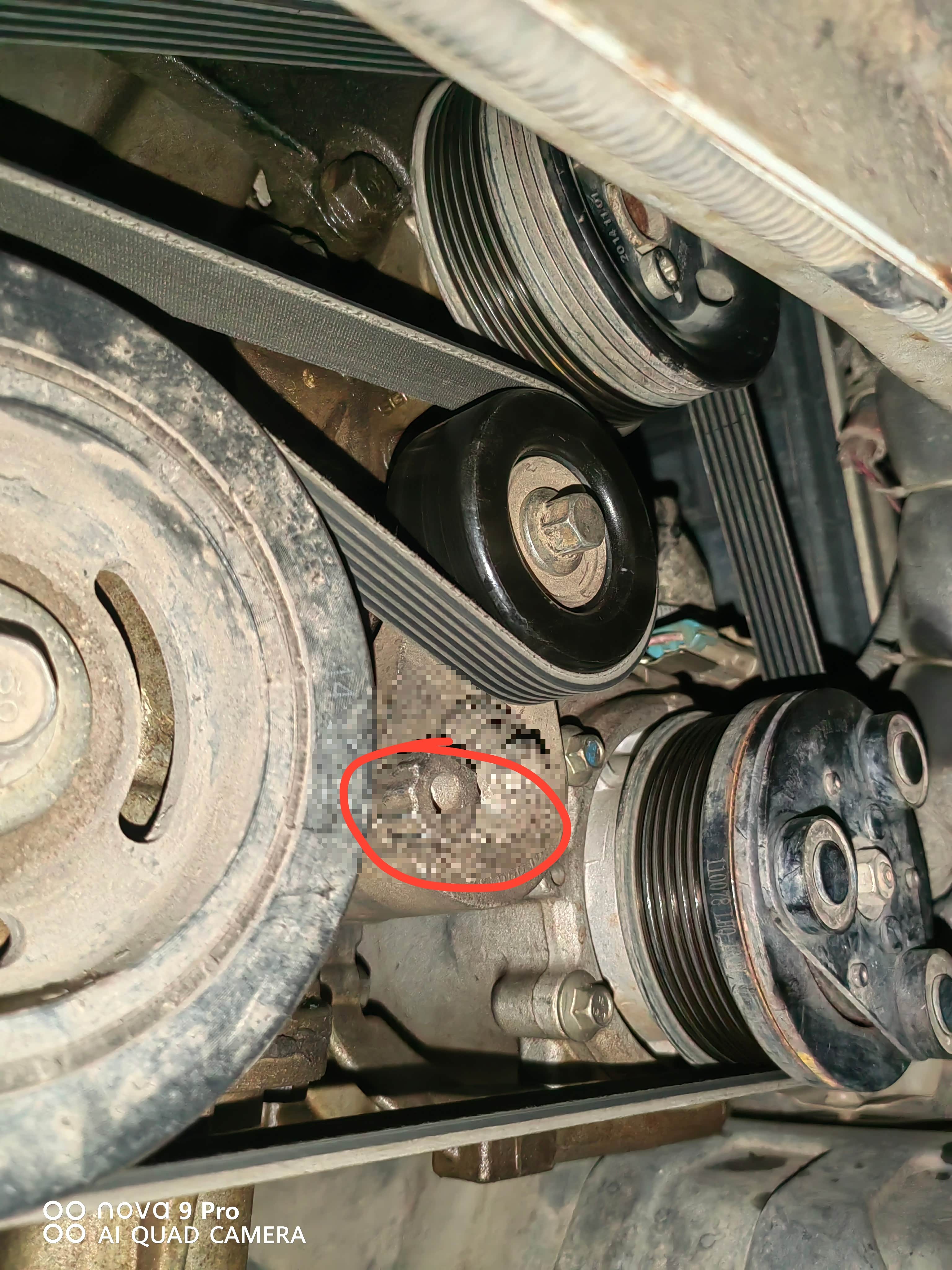

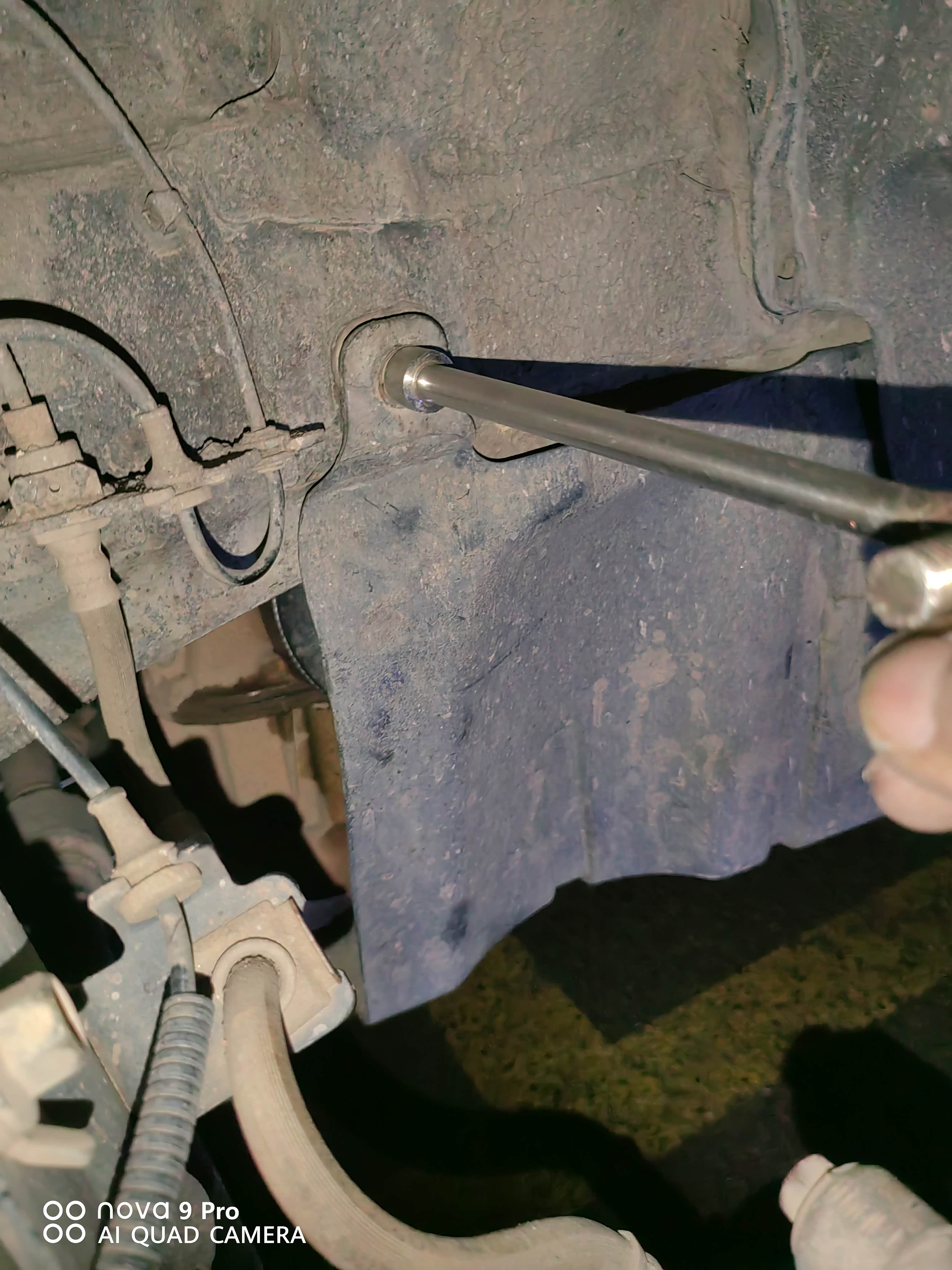

松掉这个M10螺丝,

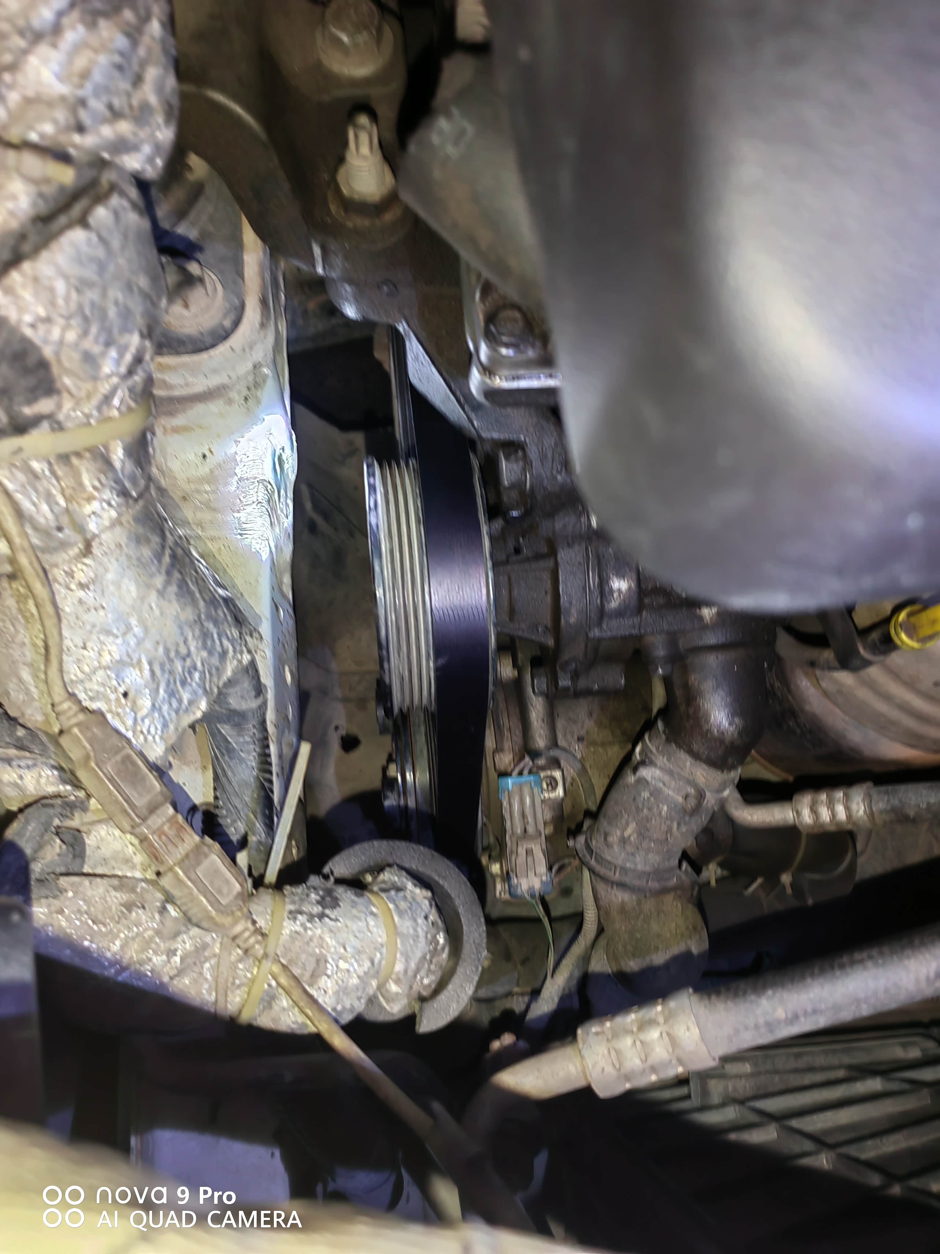

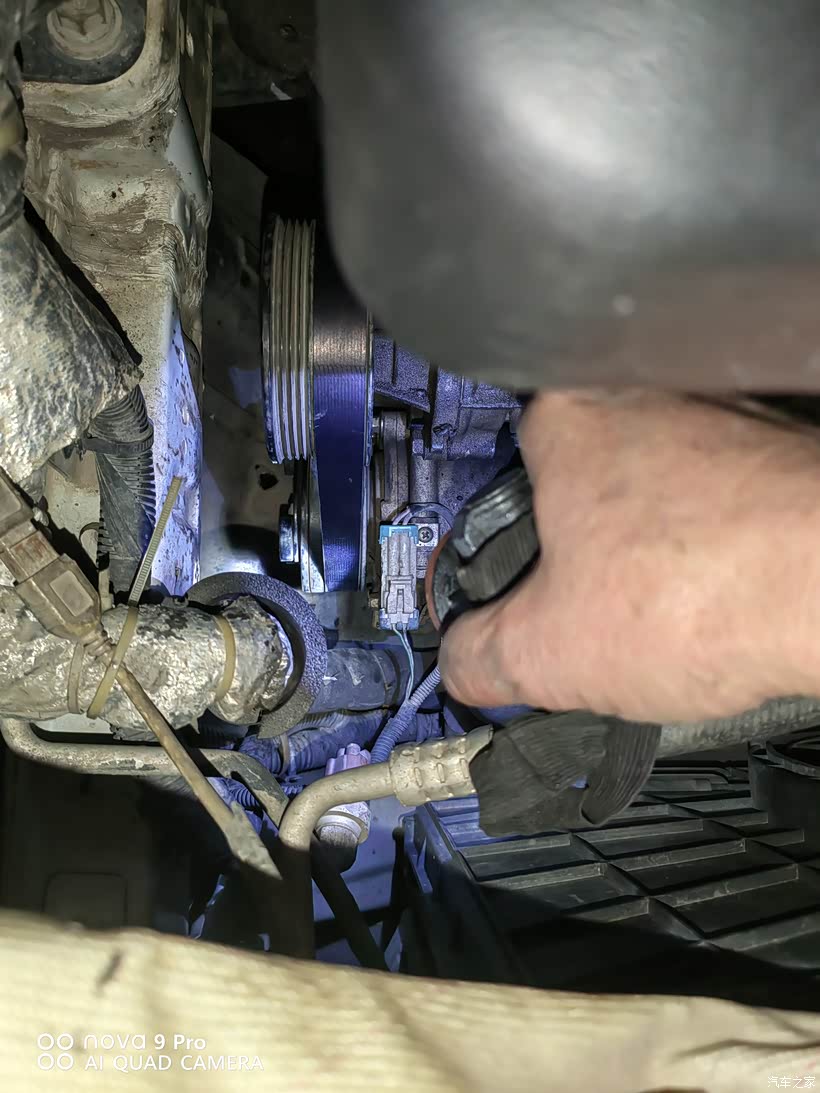

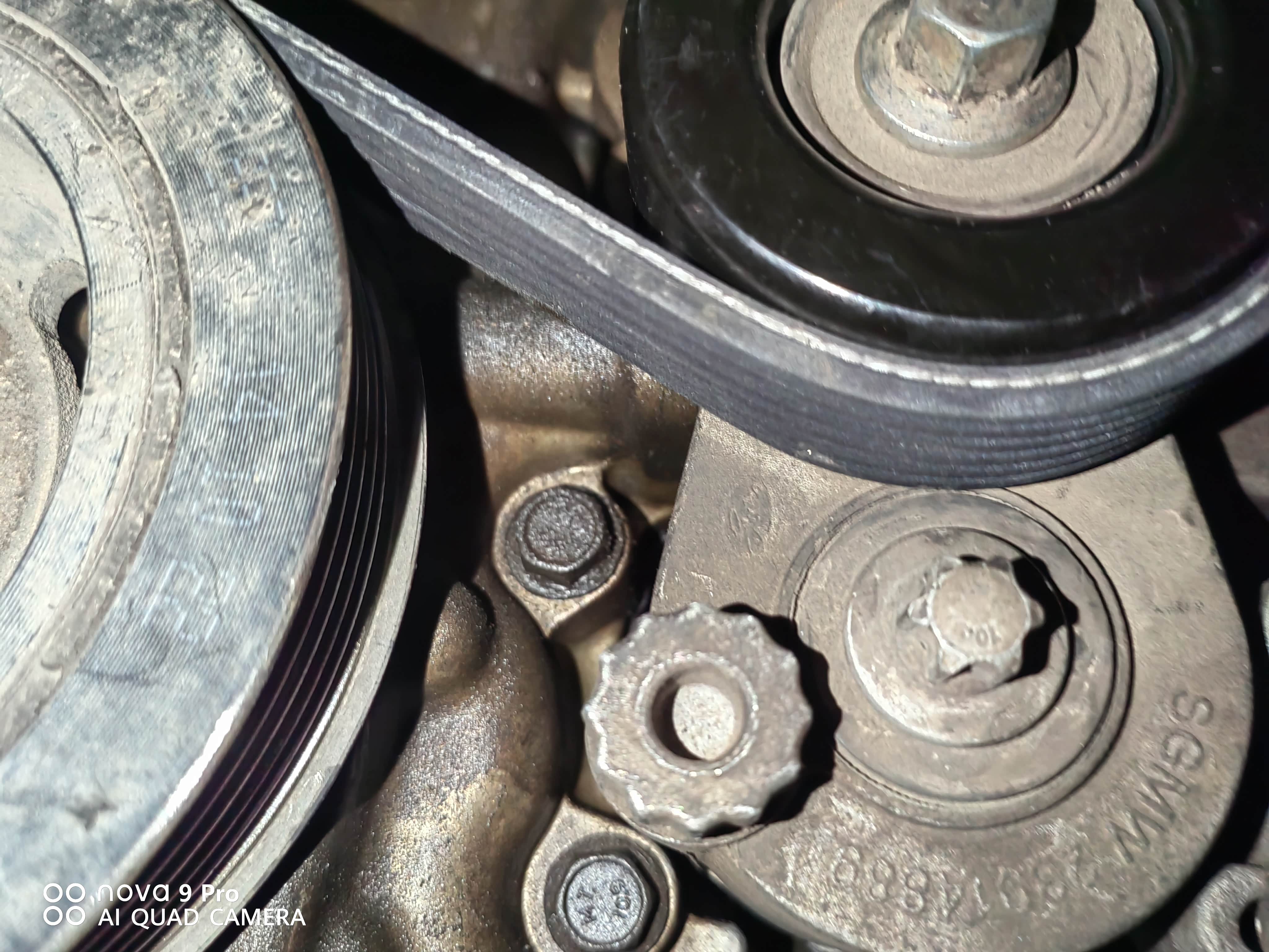

螺丝松掉后基本就可以看到皮带轮与涨紧轮了

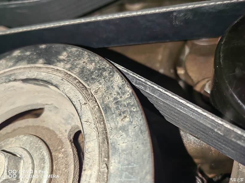

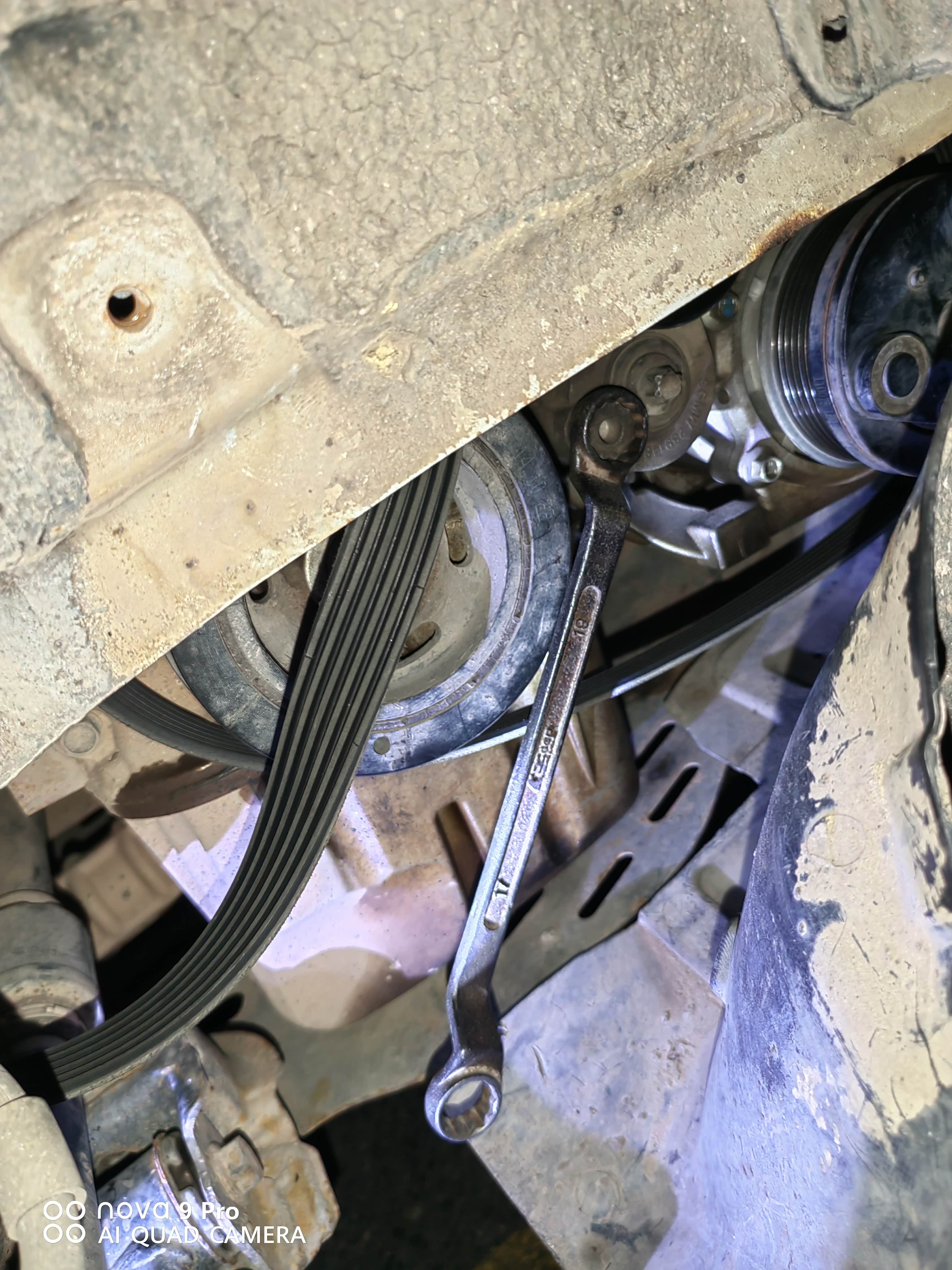

由于很多车都是使用自动涨紧轮,涨紧轮支座里面有一条弹簧的,只要将19梅花套上去按逆时针往前推,皮带由于没有受涨紧轮压紧,这时皮带就可以从涨紧轮上扣出来了,记住,先从涨紧轮上扣出来,再放松梅花板手,皮带就可以顺利拿下来了。

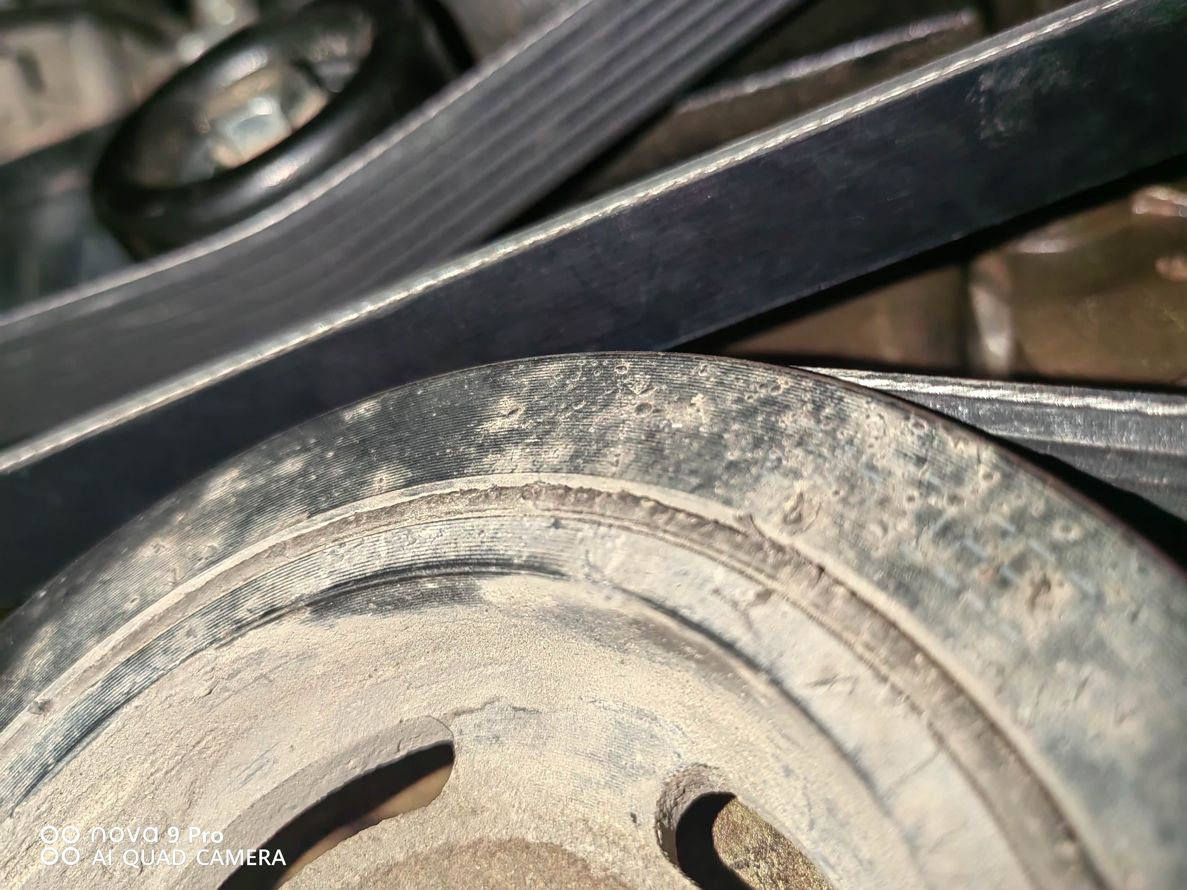

这个时候要注意的是,有一个轮子我们不能随意转动它,其实也难转动,那就是曲轴轮!箭头所指!其它五个轮可随意转动的!

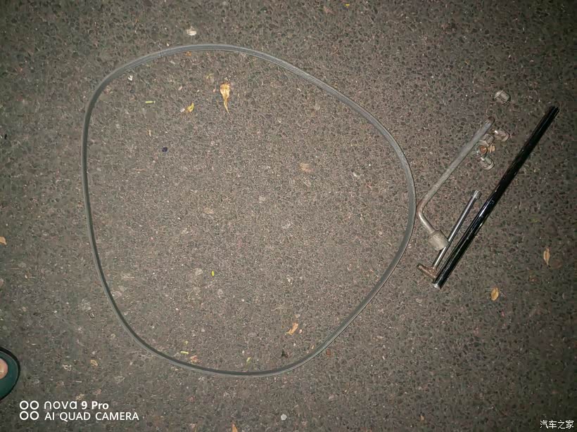

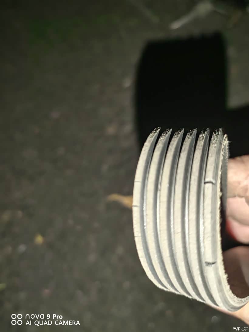

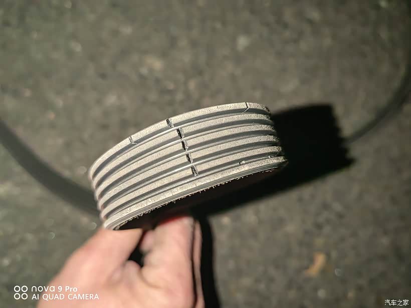

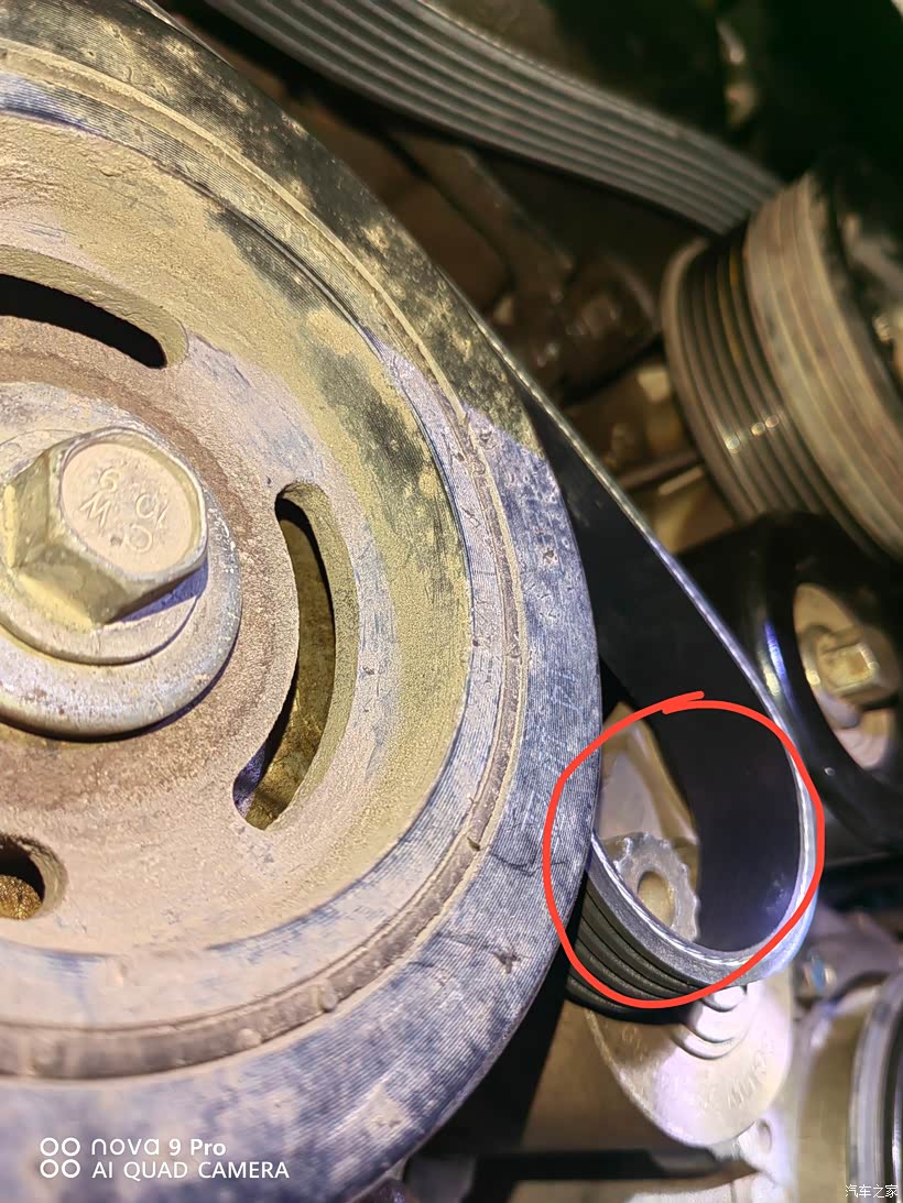

到了这里,己经成功了一半!检查一下拆下的皮带!
开裂严重,
开裂!
这种情况,为了自己的安,皮带要更改了!

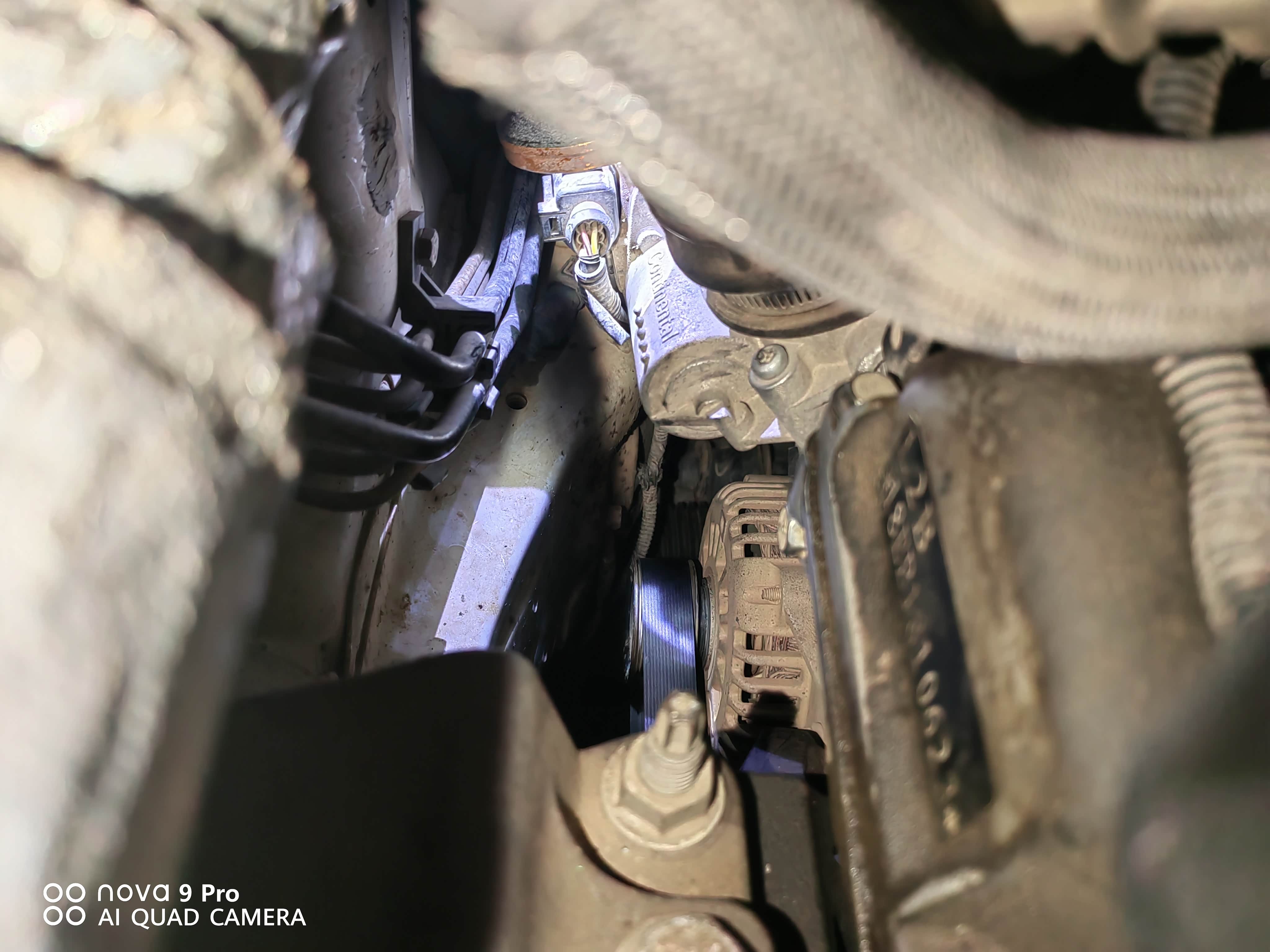

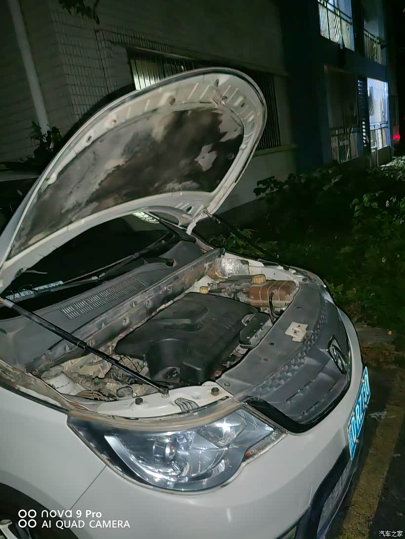

         皮带拆下来后,我们就准备装新皮带上,在拆旧皮带时,一定要记清楚皮带如何挠轮,不能装反了,健忘的话,拿手机拍照下来。这时要打开车头盖,从上面放皮带,先扣在水泵轮与压缩轮上面,皮带带卡槽的,一定要放到位,也不能错位,因为水泵轮是多一组皮带槽的!然后从下面过到惰轮,这个惰轮就在曲轴轮上方,再到电机轮,之后到曲轴轮,最后扣在涨紧轮19梅花螺帽位置!再次检查,其它几个轮的皮带是否落位,检查完成后,就要两手操作了,右手将皮带往涨紧轮前面推!左手用梅花扣上螺帽往前尽力推!由于皮带新,有少少紧!所以要尽力推梅花板手,以达到最大的位置挂皮带上去,一次不行试多两次!总是可以的!
新皮带装上后,可以先扣在这个螺帽处,以防止新皮带弹开!
皮带上好,是这样的!

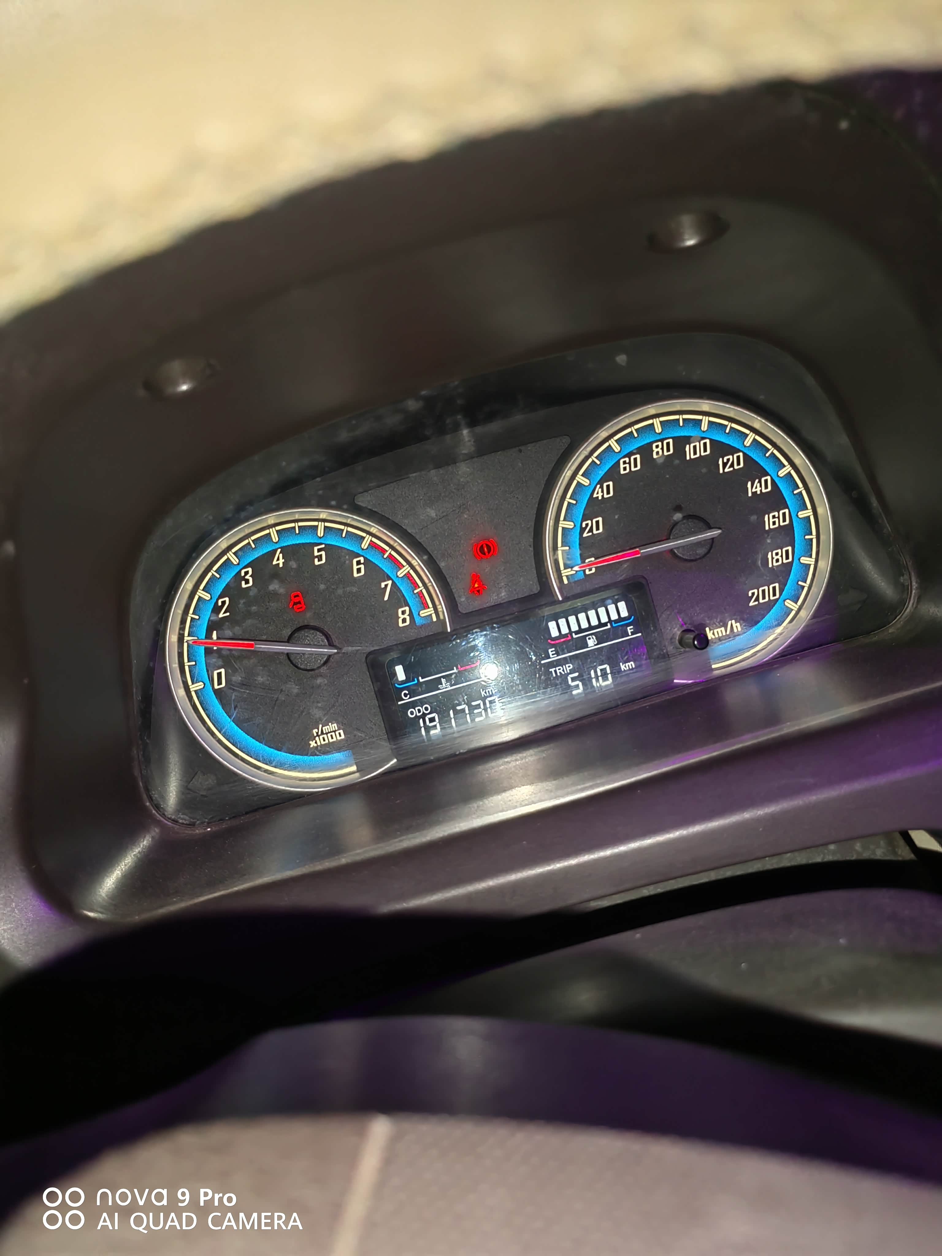

OK,大功告成,至此,从18点09分到着车时间18点39分!刚好半小时!完美解决更换新皮带的作业!
