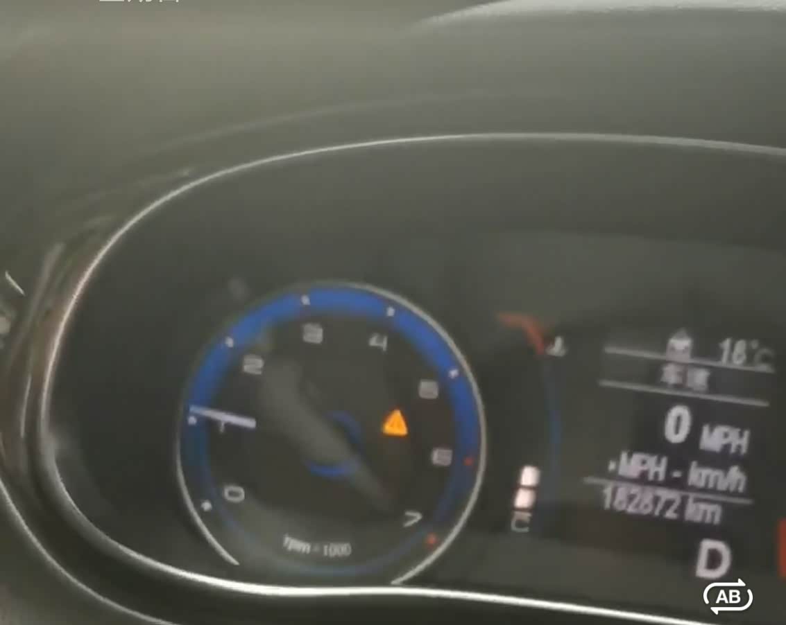

主要问题:
1.烧机油。目前23w公里,20万前基本没有烧过机油。20万以后,烧机油严重。现在是基本不敢到3000转,达到烧的离谱。目前基本保持低转速,高速行驶110公里内,5000公里烧1升。如果拉高转速500公里可以搞2-3升。
2.爬坡吱吱吱响,特别是地下停车场上来。坡稍微抖一点。动力不足。好像要熄火样的状态。2档不给很大油上不去。必须刹停换一档上去。更换涨紧轮后,吱吱响声有变小,有改善。但是还是响。动力没有改善。
3.平地或者正常行驶。急加速,好像是涡轮里面嘎啦嘎啦响。像是有什么东西在打风叶片。
问题补充:积碳肯定很多。换过,废气阀,5000公里一换机油。进气阀和涡轮链接处有很多油。
没法发视频。只能截图。
