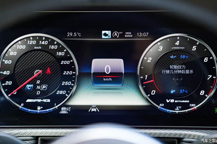

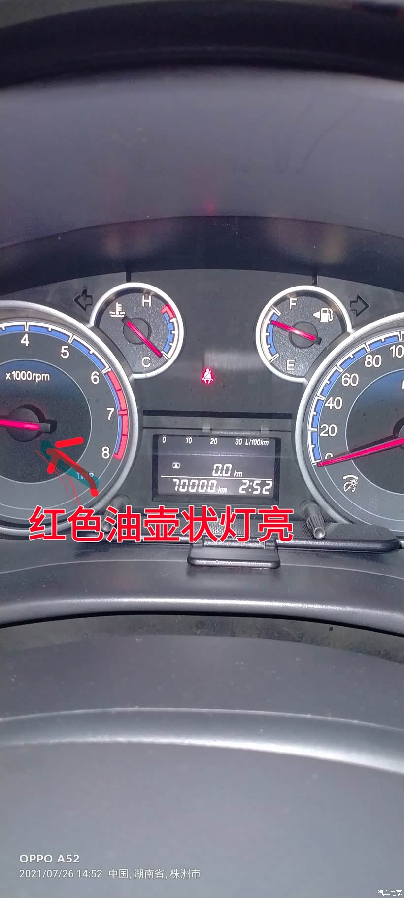

最近跑长途,红色油壶状灯频繁闪亮,是啥意思?是缺机油还是机油脏了?万能的车友,谁懂,请支支招吧?
北京
2026-06-03 21:41:31
图片上没有看到机油灯。如果确实是红色的机油灯,那是严重的故障。赶紧去修理店检查一下吧。

你的防冻液温度也不对? 刚刚发动汽车?
