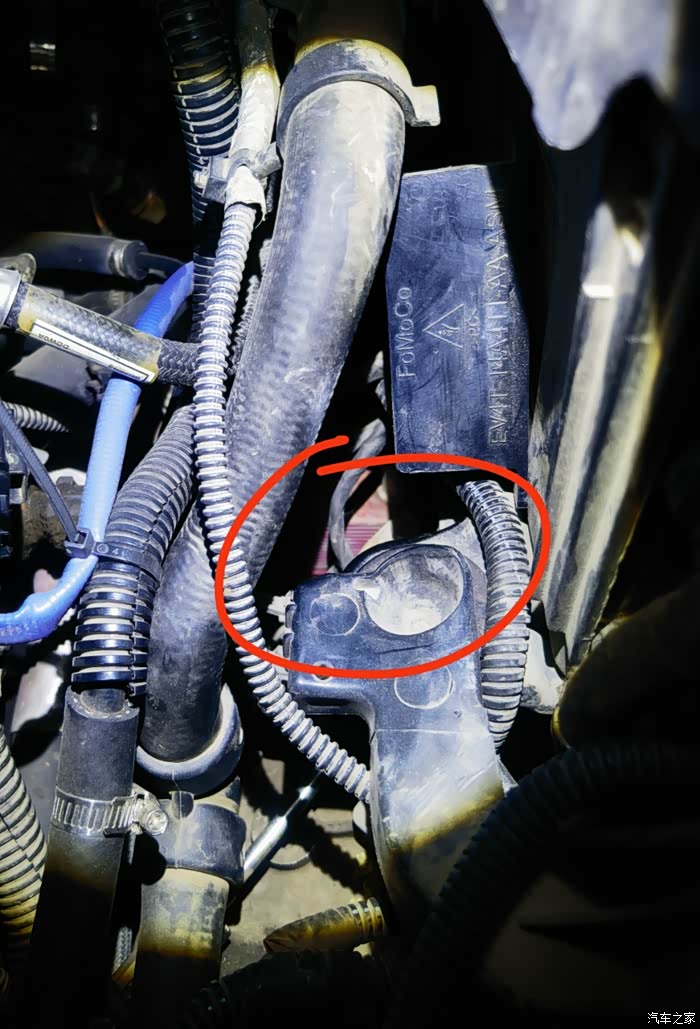

老哥们,这是什么位置啊,漏防冻液,影响大不大

漏防冻液可能是水壶裂了或盖子没盖紧。要抓紧去检查维修。

从图片来看,这个确实有漏防冻液痕迹,如果水温不高的话,目前问题不大,不过后期的话肯定需要及时处理一下,防止时间长,防冻液缺少多的话发动机容易高温,高温的话容易造成发动机损坏,泄漏的话一般是管子哪哪里老化,密封不严,有时间及时处理一下就可以了
2025-04-18 21:01:10
您好,看照片的话,你这个是有存在漏防冻液的情况,这个是需要进行维修处理的。这边重点检查一下水箱以及水箱连接两颗管道,发动机这边是否存在有漏点。有的话这个是需要进行处理的。目前需要用车的话需要检查一下防冻液 不能高温

17款以前水泵漏防冻液是通病 可以查看下水泵

2025-04-20 20:23:26
这车通病,管子更换下
