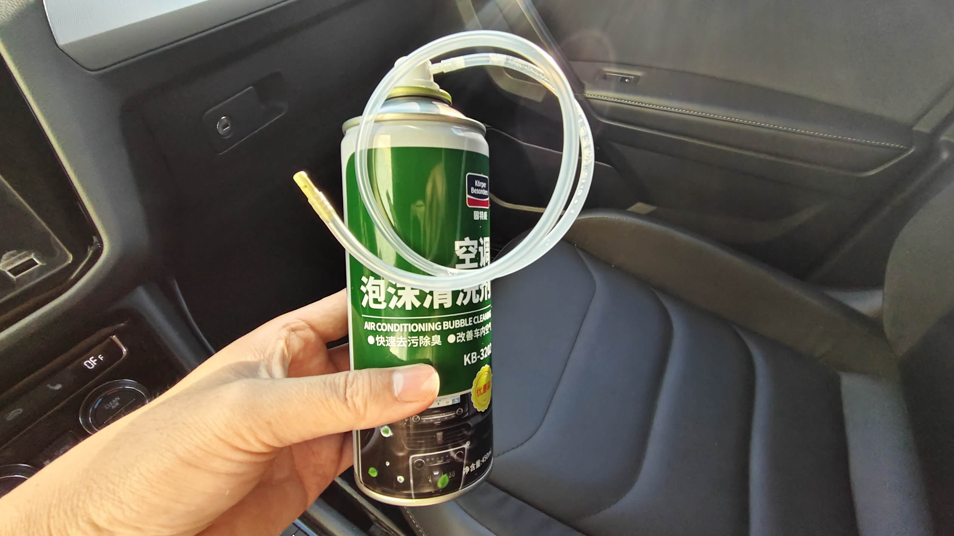

我的途观L是2019款改款330两驱豪华版,车子使用了五年时间了,各方面的表现都比较稳定。最近一段时间,车辆在使用空调时会有难闻的气味,咨询了车友都说应该是夏季使用空调比较频繁,加上使用方法不正确导致空调管路里面有冷凝水,时间长了冷凝水滋生出细菌和霉菌了,难闻的气味就是这些东西导致的,想去除异味就得对空调管路进行清洗消杀。自己从网上购买了一瓶专门清洗空调管路的泡沫清洁剂,决定自己动手解决异味的问题。
【保养所需材料】
专用空调泡沫清洁剂1瓶

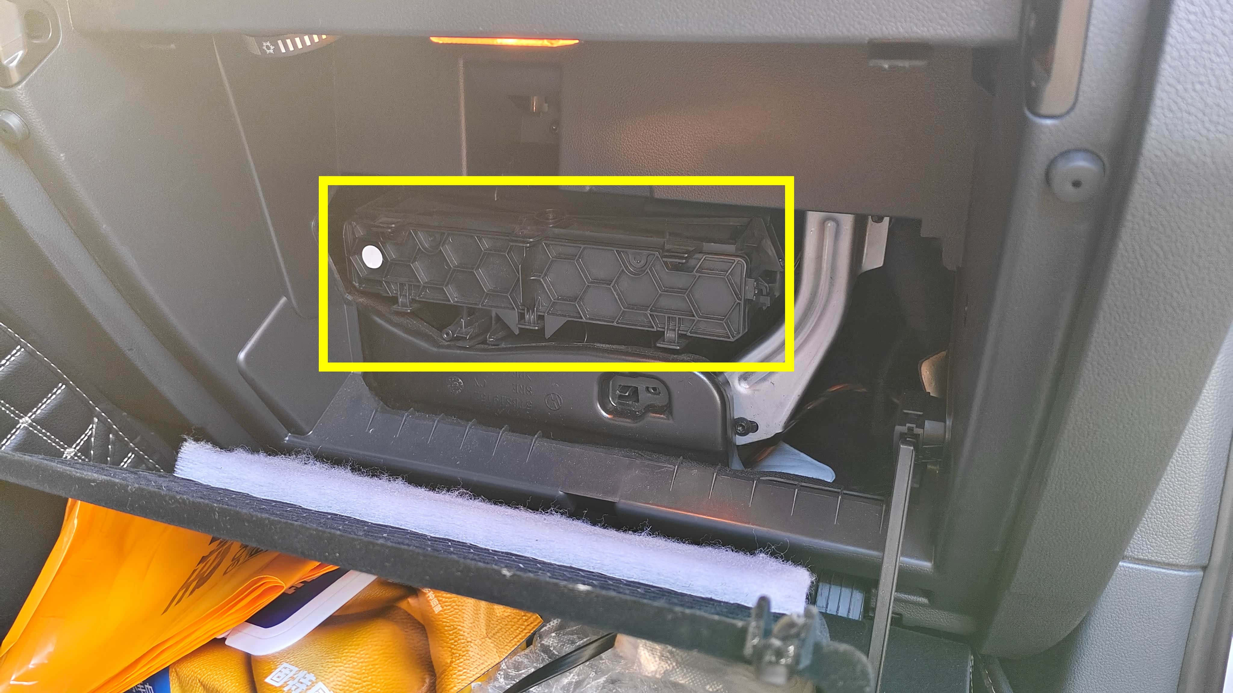

解决空调异味就要处理空调鼓风机和空调管路里的污垢和细菌,所以首选找到车子的空调鼓风机。途观L的空调鼓风机位于副驾驶位置的手套箱后面。首选我们把手套箱打开,并通过按压手套箱最上侧左右两端的卡扣将手套箱彻底放平,这样就会露出安装空调滤芯的位置。
位于副驾驶的手套箱

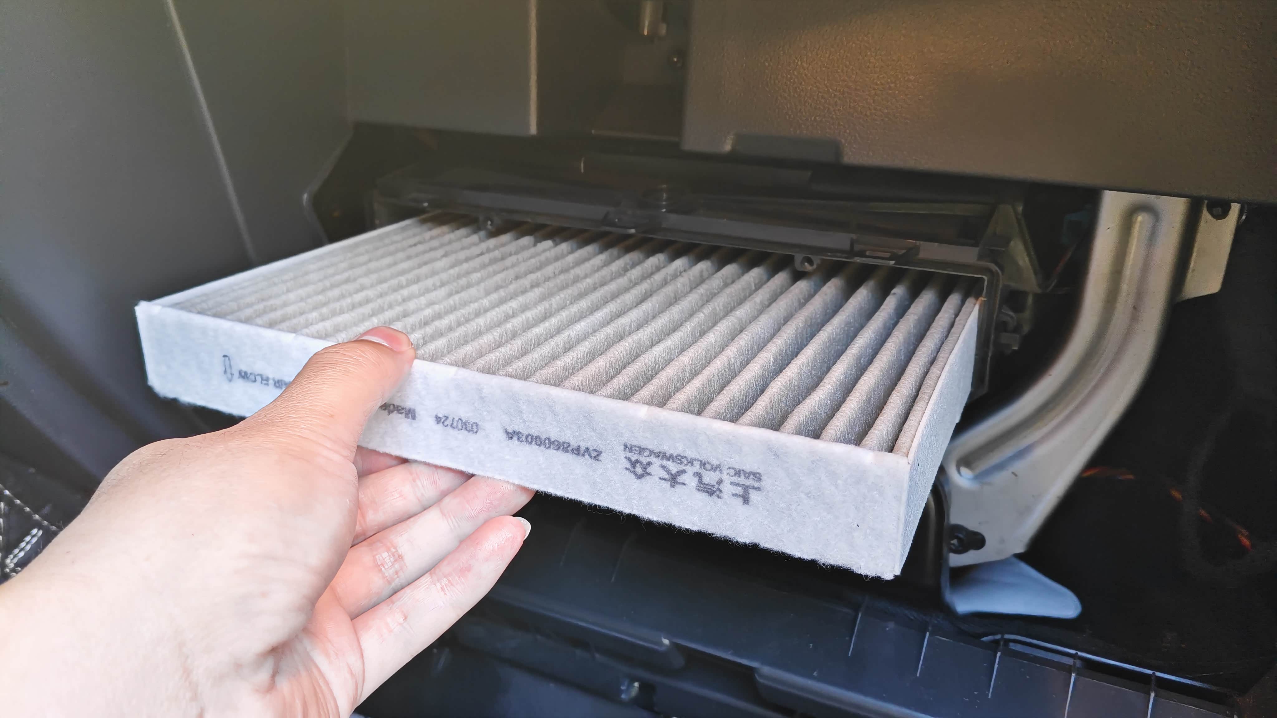

放平手套箱,就能露出图中圈中的空调滤芯挡板,挡板上侧有三个卡扣,分别把卡扣打开,可以将挡板拆开,这时候就可以将空调滤芯向外拉出清理或更换。

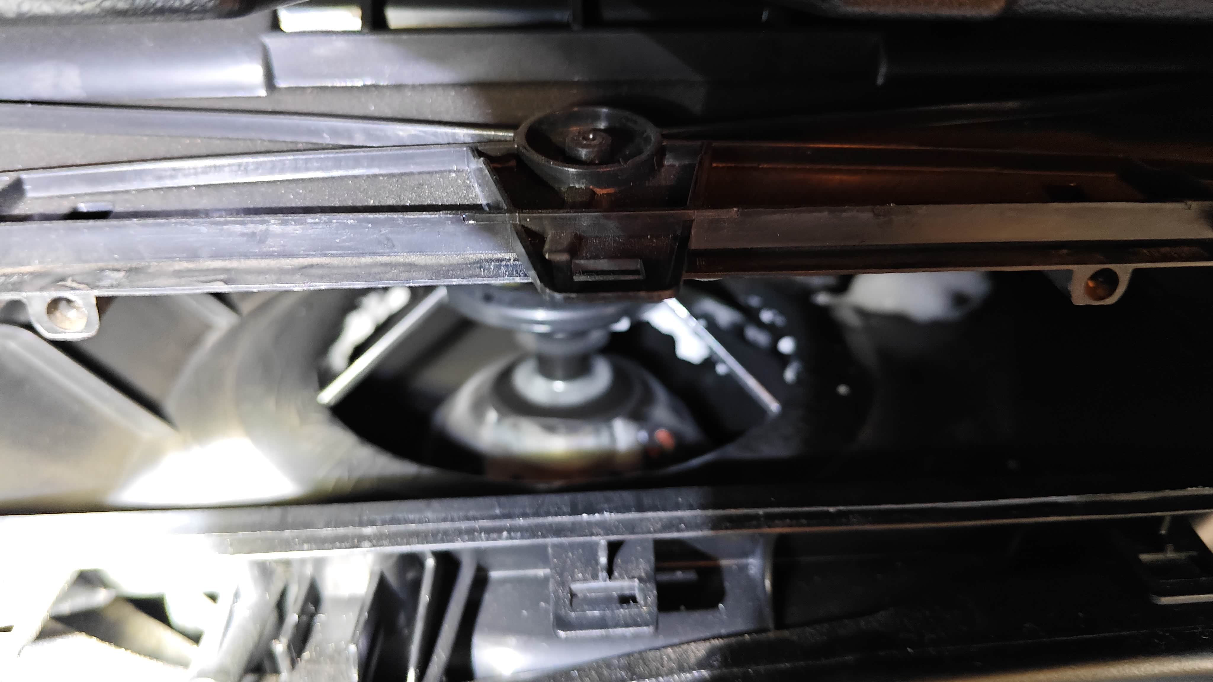

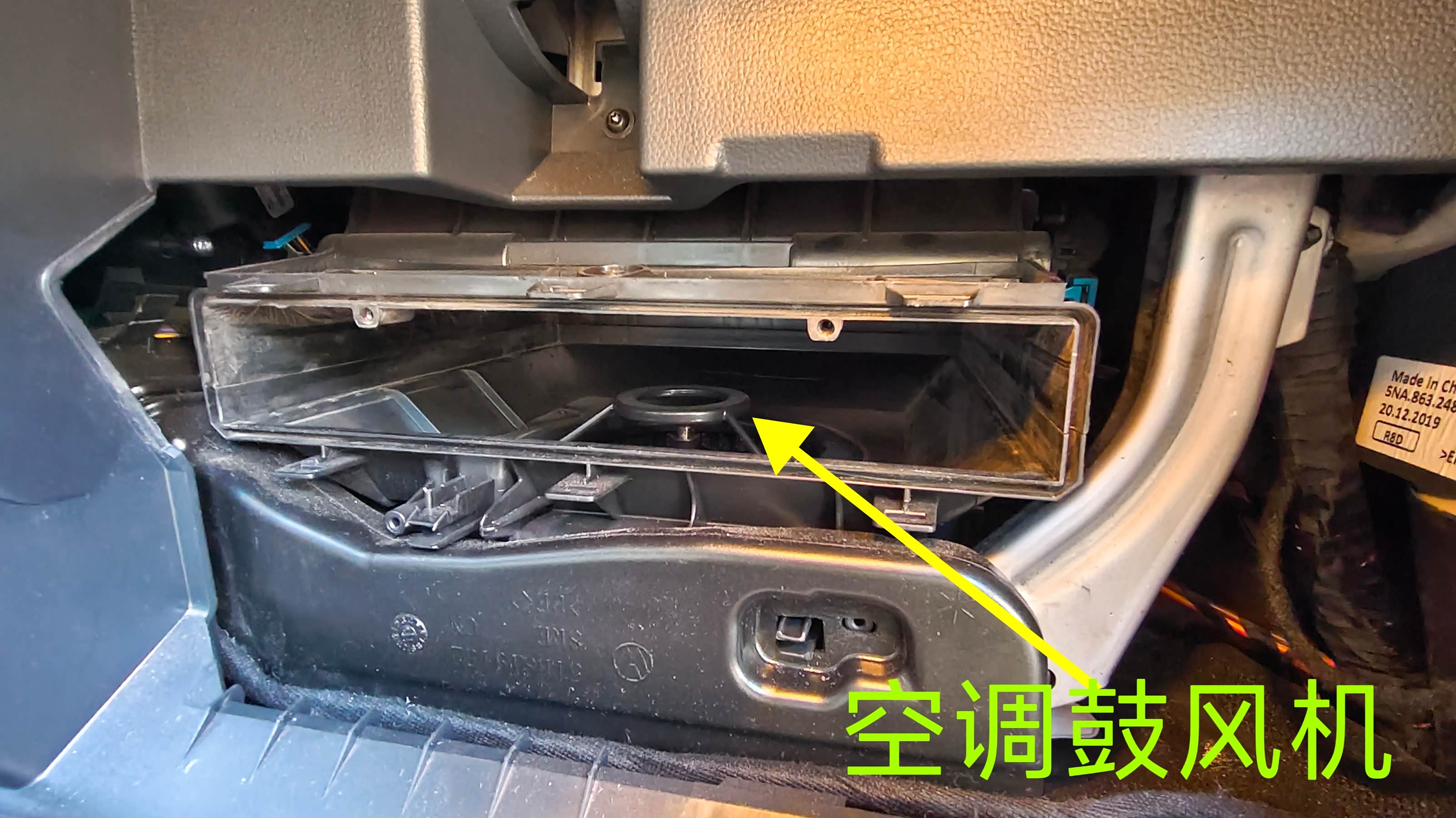

抽出空调滤芯就露出了剪头标记的空调鼓风机位置了,鼓风机可以通过手套箱下侧进行拆卸,那样清理会更彻底,但是需要人钻到手套箱下侧操作。自己是第一次操作所以就选择不拆鼓风机,直接在原位对鼓风机进行清理。

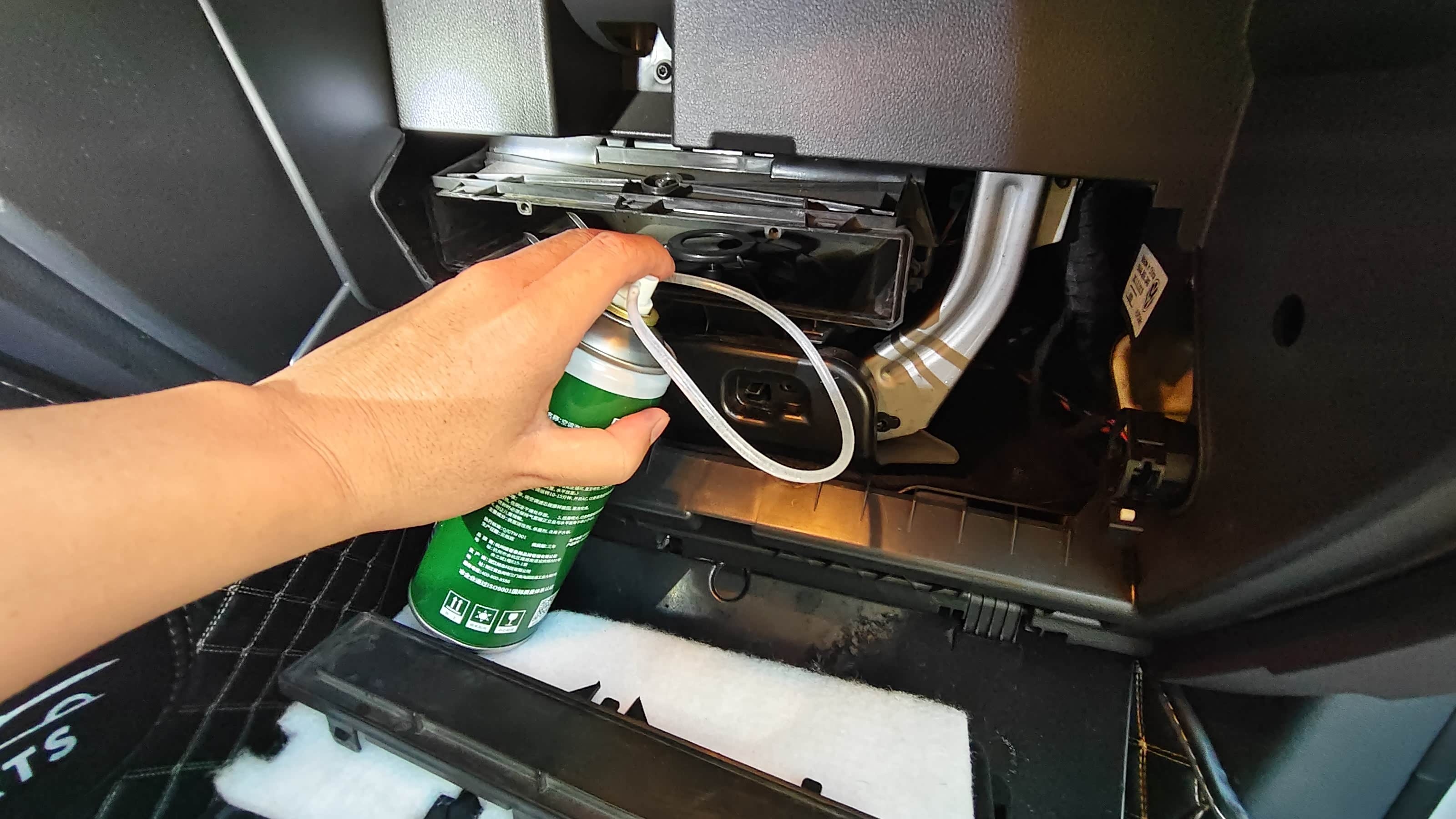

在清理鼓风机时我用的是空调泡沫清洁剂,方法也比较简单就是使用前将清洁剂瓶身摇晃一下,然后通过塑料软管将泡沫清洁剂喷洒在鼓风机上面,由于清理空调鼓风机需要空调处于工作状态,所以在喷洒泡沫清洁剂时,我采用的是间歇式点喷,隔几秒钟喷一些泡沫清洁剂,连续循环喷洒多次。如果是一次性将泡沫清洁剂喷进去,工作中的鼓风机会把清洁剂甩出去,那样就起不到清理的作用了。
连续循环喷洒多次,可以将鼓风机附着的污垢溶解消杀,并通过鼓风机工作时产生的风吹入空调管路里,这样可以对空调管路内部进行污垢和细菌霉菌等物质的清理。

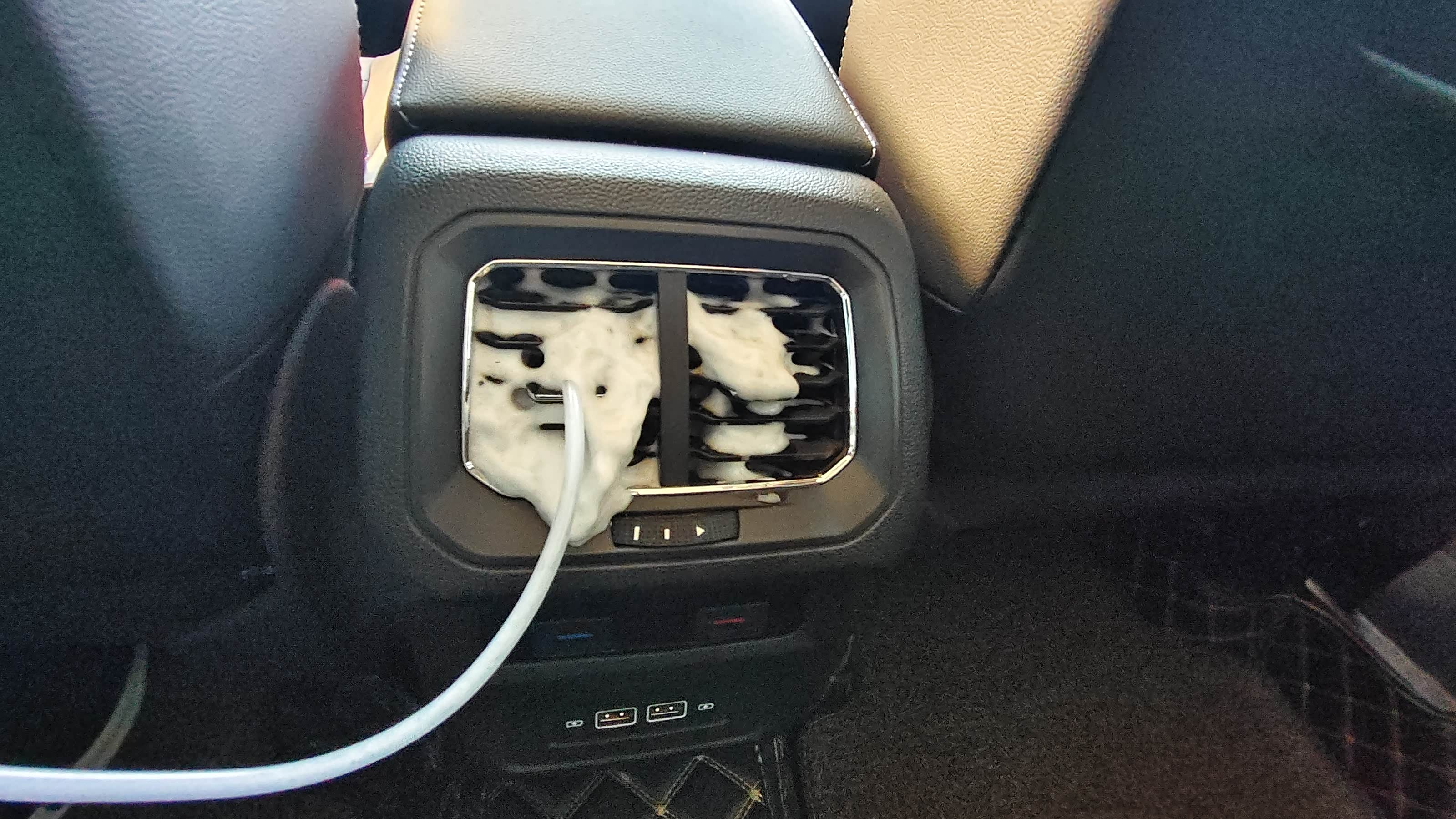

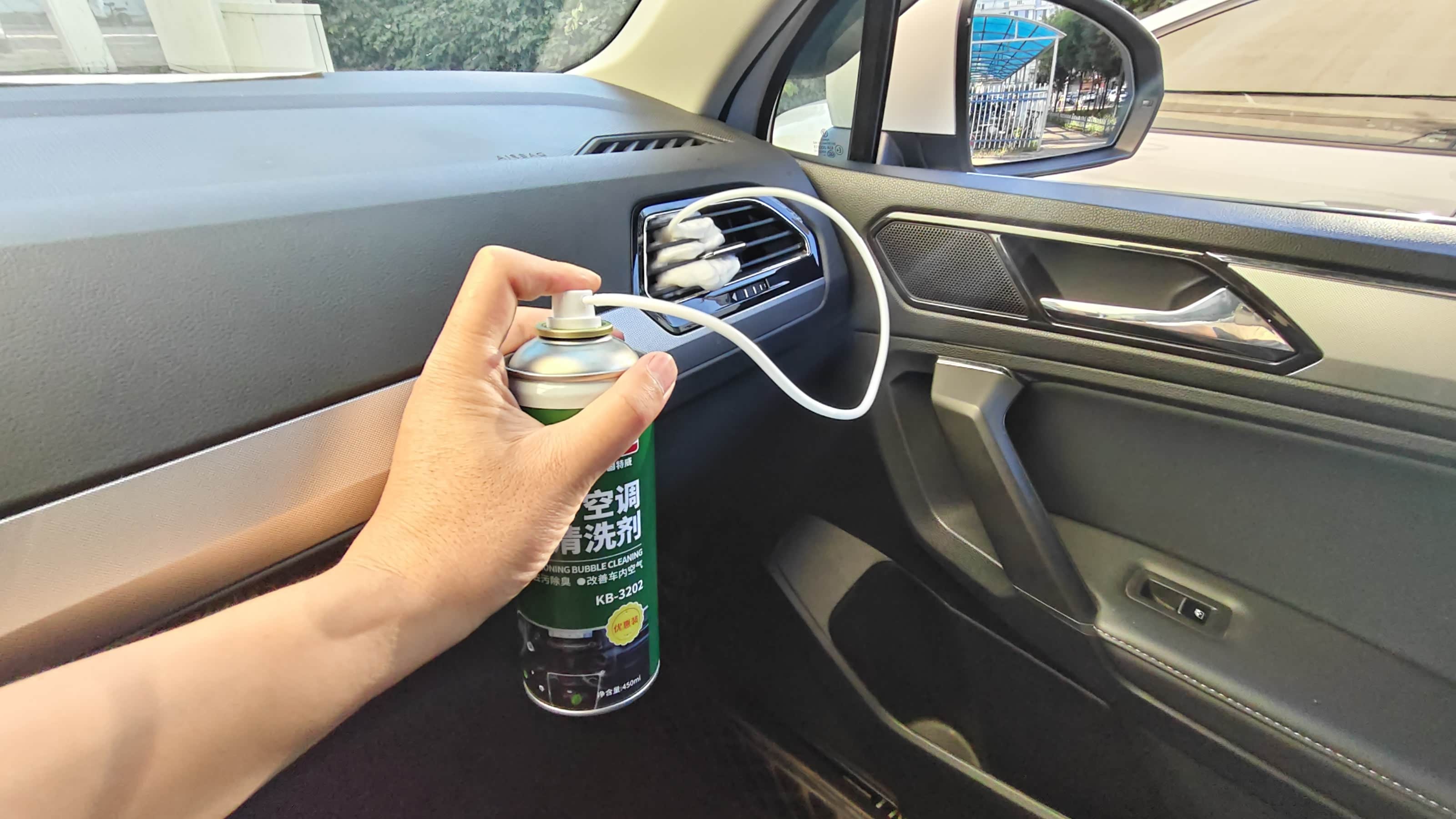

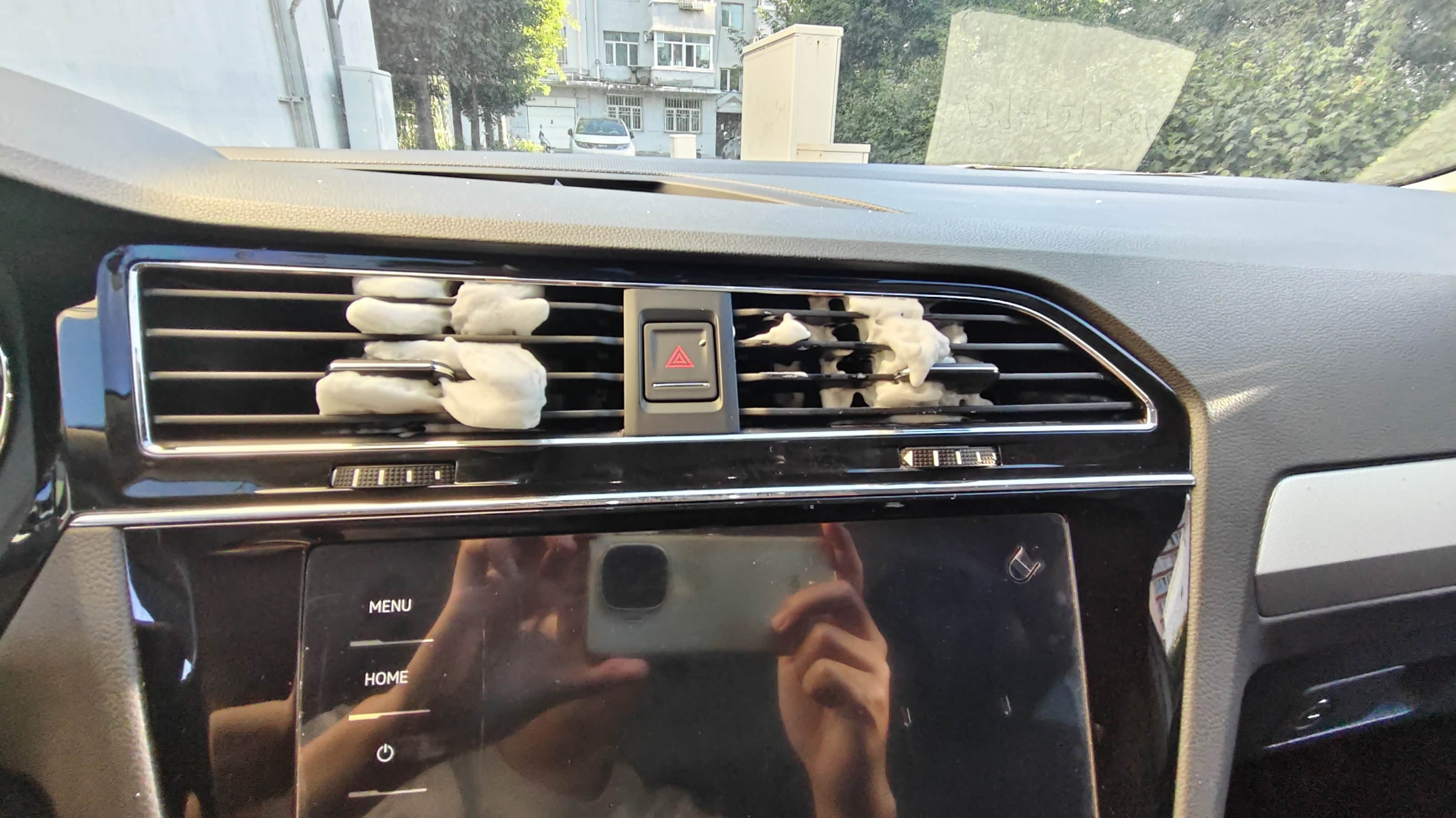

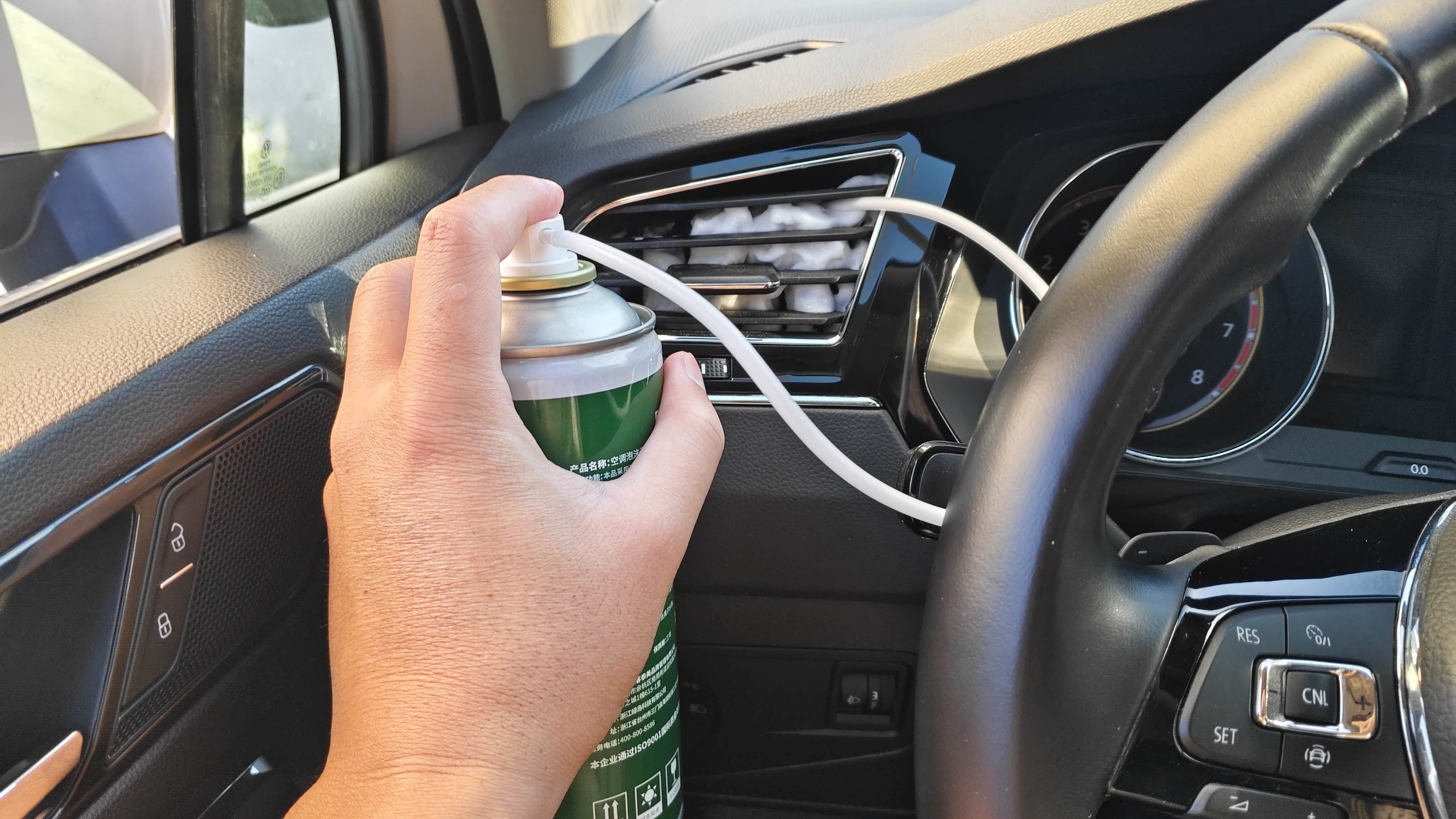

清洁空调鼓风机还剩下一些空调泡沫清洁剂,我把泡沫清洁剂软管通过空调出风口,伸到空调管路深处,然后把泡沫清洁剂喷出,这样车辆各个空调出风口端的空调管路也都利用空调泡沫清洁剂进行二次清理,这样清理效果会更明显。

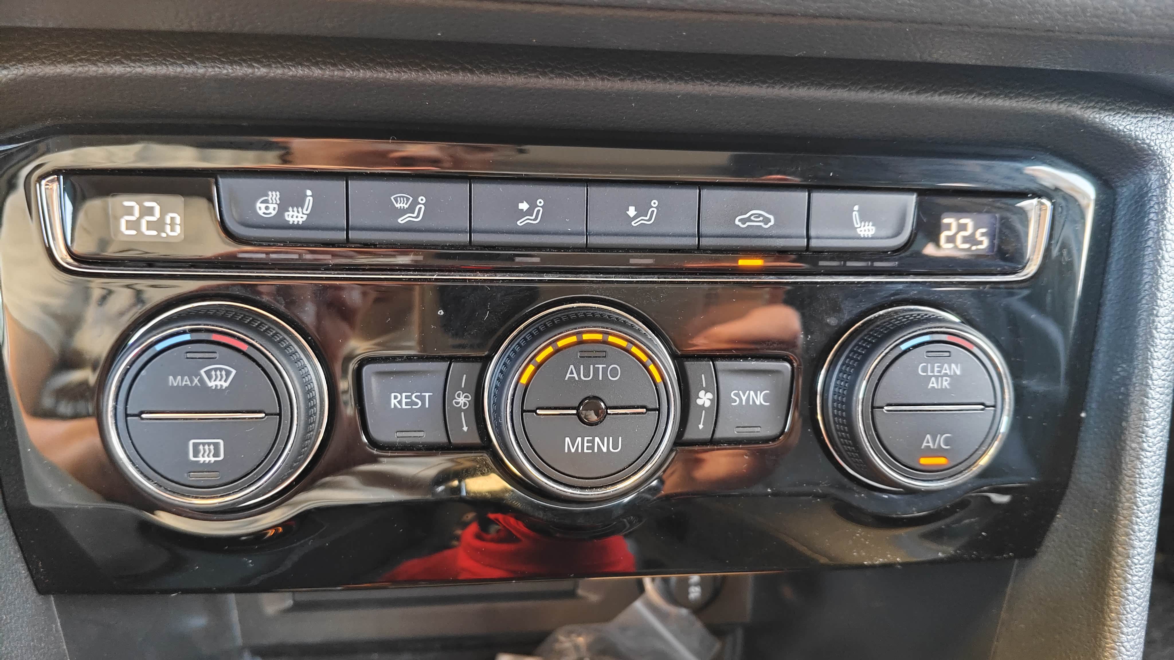

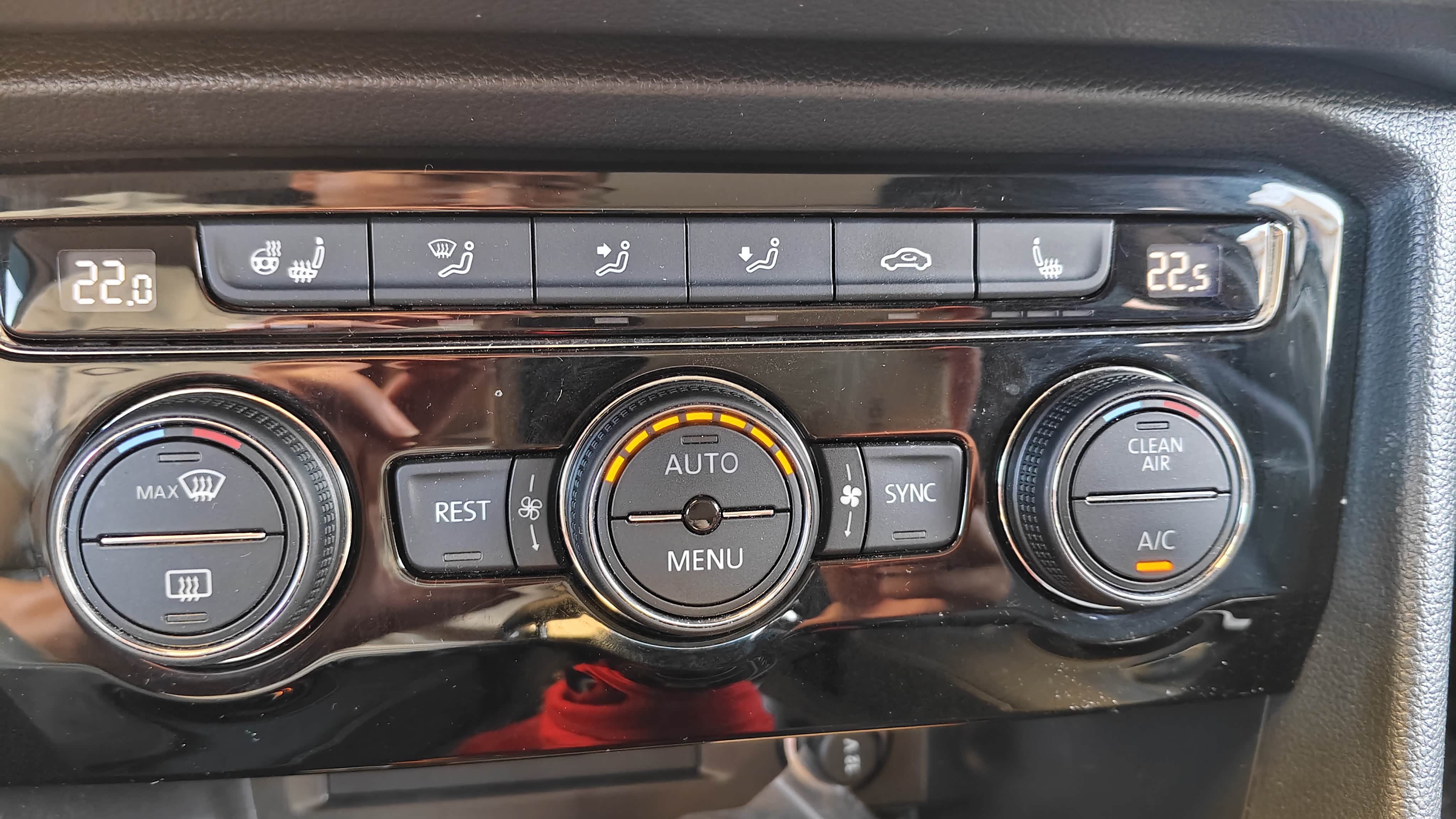

喷洒完空调泡沫清洁剂后,等待一两分钟让清洁剂充分溶解污垢,然后再次开启车载空调并打开空调制冷模式,这时候同时需要将所有车窗玻璃降下来,保持车辆空气流通,将空调出风量开到最大,工作大约六七分钟,切换空调内外循环模式,继续让空调大风量工作六七分钟,这样空调鼓风机和管路中的污垢和泡沫清洁剂都会被吹干净。
