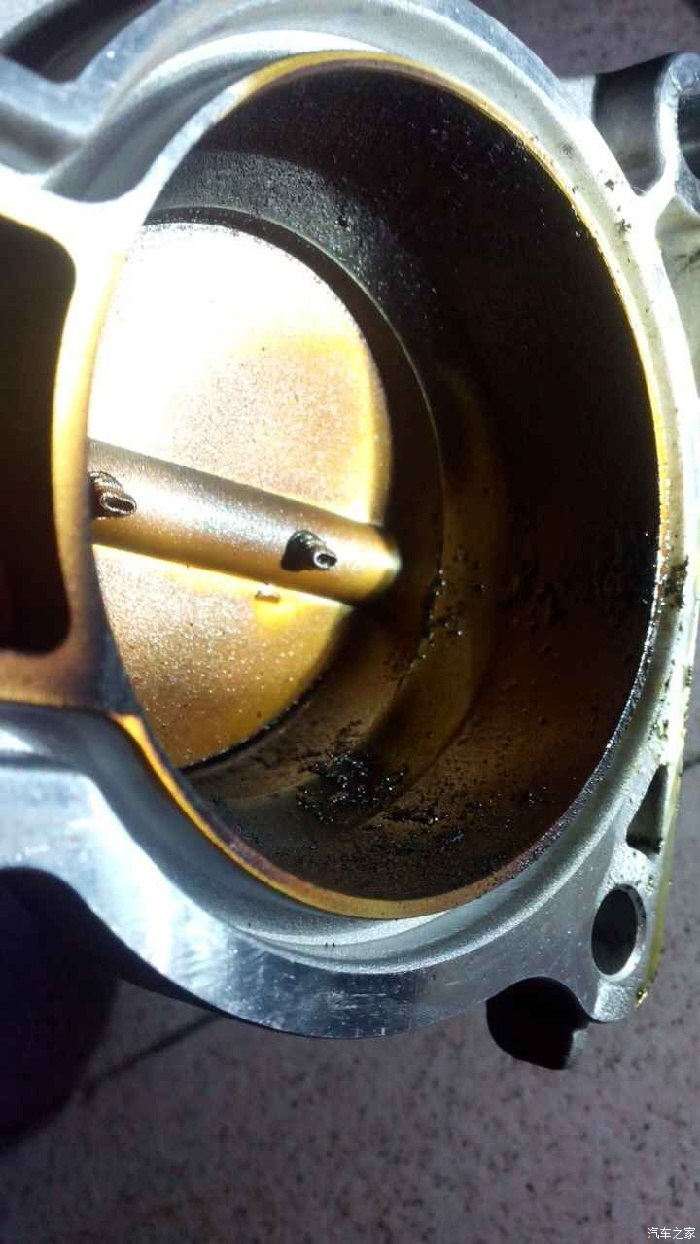

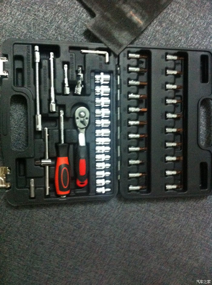

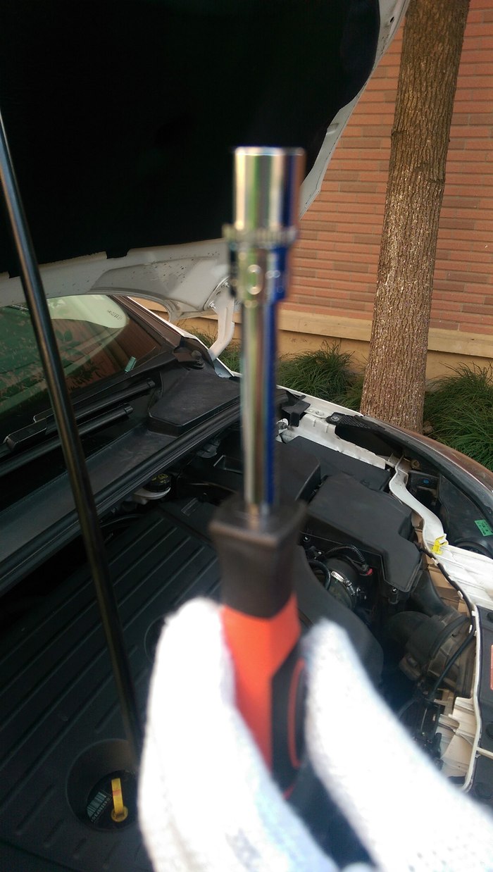

目前已经行驶15000公里左右,刚刚做完3保,4s店检查了一下节气门,说挺干净,但是想想节气门清洗一下总归是好的,况且买的套筒工具都已经到了,趁着周末无风的日子,开干!工具:10mm套筒:拆发动机护板8mm套筒:拆节气门(注意,我刚开始也是看了别人的攻略,说是要用T30,但是我拿出T30准备拆的时候,发现不对,后来我以为我买的T30是实心的,还有空心的T30,结果还跑到外面五金店问有没有T30,结果没有,后来还跑去汽修店借,不借!回来准备不拆下来洗了算了,后来想想,这个某非是套筒就可以拆,后来试了试,结果8mm可以拆!)7mm套筒:拆进气管道(这个用1字形螺丝刀可以拆的,但也可以用套筒拆,还是套筒用起来更加方便...
GO小怪 2015/02/07 19:34:40 发表在 6楼
以后不要用手用力掰开节气门阀,断电情况下这样掰开,容易弄坏。你可以拆下节气门,插上插头,通电,踩油门,打开节气门阀,清洗
wenlujon 2015-2-7 20:05:09 发表在 7楼
我按照节气门开启的方向掰也不行吗

侵日华军V5 2015/02/07 21:04:07 发表在 9楼
这么干净还用清洗?
wm181925 2015/02/07 21:20:41 发表在 10楼
楼主 建议 不要 冬天拆这种东西 因为水管可能会坏 。节气门那边的水管 本来就是比较脆弱的 还有这么干净的节气门 没必要清洗的 你 开一会就这样了 很正常的
wenlujon 2015/02/07 20:05:09 发表在 7楼
GO小怪 2015-2-7 23:06:01 发表在 17楼
最好不要这样,易坏,通电法也不麻烦呀
