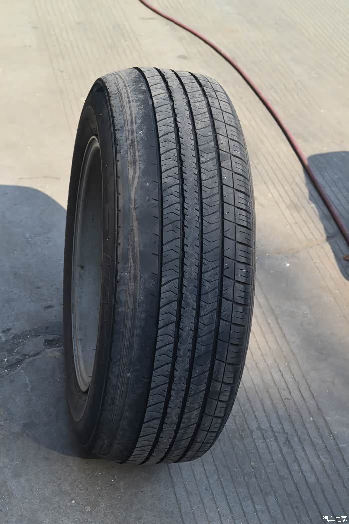

维修店开始折轮胎,安装内置的传感器
安装好内置的传感器后,开始做轮胎的动平衡
这个动平衡完美,两个数值都是零

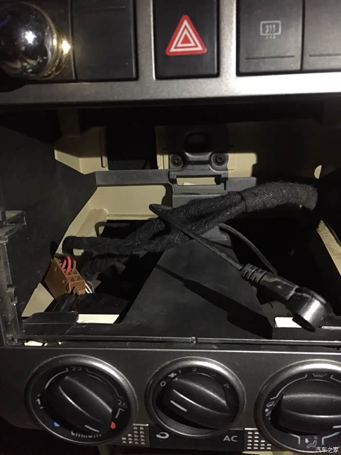

先把要连接的两条线从下面插回扶手箱底部孔洞中,位置比较窄,要有点耐心,同时另一头要从档把底部穿入到中控屏的下方,所以需要用一个长一点的线做引导。我这里没有找到铁丝或别的工具,就用长的手机充电线做为引导线进行穿插运动了。为了防止端口掉落,用绑线条进行了固定。

这个就是我们目标线束,灰色接口,看红圈部分,注意箭头指着的地方,这是卡扣,必须按住这里才可以拔出来
红圈的部分,就是我们要用买来的线,连接的地方
灰口被拔出来的样子,可以看到从上向下压卡扣才能拔出来,卡扣比较长。
这是转换线全部接好后的样子,装好后,就可以装回中控屏和空调面板,还原所有的拆装部分
