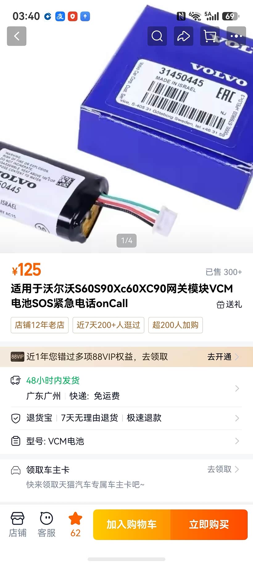

       某宝上买的电池,找了个修理厂更换50块人工费。首先声明不是说电商卖的有多便宜,废电池拆开观表象就是2节7号电池组合起来的东西。换了仍然有提示,维修技师说得去4S找厂家重下载软件。不停显示一上车感觉很烦。

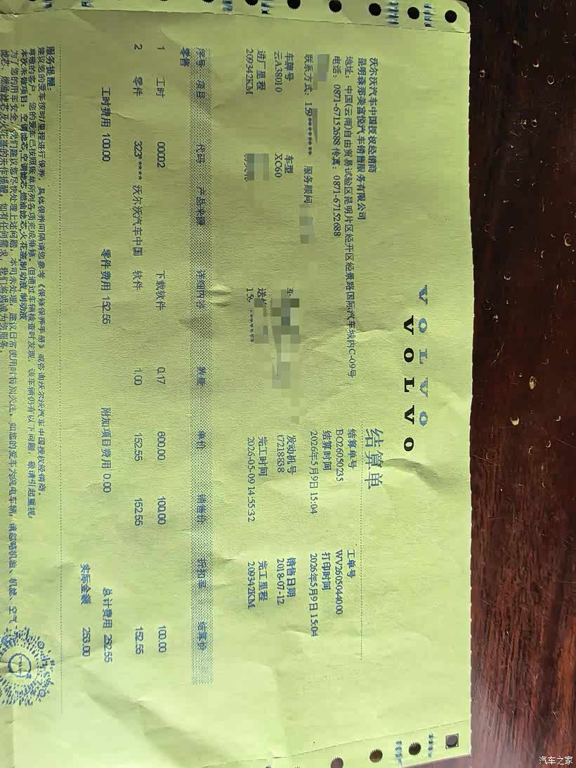

      今天下午去4S操作了一下,软件费153元。工时费100元。
       到此,本件事情圆满划上句号。4S店总收费1030。本人通过网购+线下升级共花428。我相当于工时费没有连续操作付了2次人工费用。材料在中国7号电池值多少大家心里有数(同外形广东玩具厂电池不超10元)。我们不谈这里面利润空间问题。
