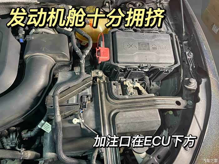

紧凑的机舱
??然后问题就来了,这款车的机舱设计十分十分的紧凑,变速箱有两个加油口,设计的都十分奇葩,一个在电瓶和ECU电脑板下面。官方维修手册的意思是要拆掉电瓶和ECU电脑板。对于小白来说,感觉风险好像挺大,毕竟要拆ECU,好几个硕大的接线头。另外一个加油口需要拆掉左侧轮胎,用内六角落实拧开变速箱侧面的一个螺丝,但是需要额外准备适配的变速箱加油工具(齿轮泵和适配管口),空间也十分拥挤,没有大的修车千斤顶去抬举到一定高度,不太好操作。
最后权衡了一下,我还是决定采用第一重方式,拆电瓶。
主要由于我的车辆已经过保了,加上好奇心的趋势,玩车嘛~就是玩,那就准备好工具开拆。

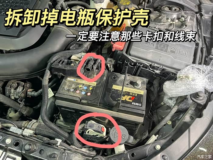

第一步:拆掉电瓶
1.打开主驾驶车门使车辆进入休眠,拆除电瓶负极,以对整车进行一个断电(这款车子断电是不会丢ECU数据的大家可以放心)
2.打开电瓶正极保险盖,拆除正极
3.拆除电瓶固定压架,记住螺丝顺序,并移除电瓶保护壳上的一些线材的固定卡扣,并移除电池保护壳
4.拆除电瓶固定螺丝,拿下电瓶
注意电瓶上的传感器插头
若隐若现的加油口

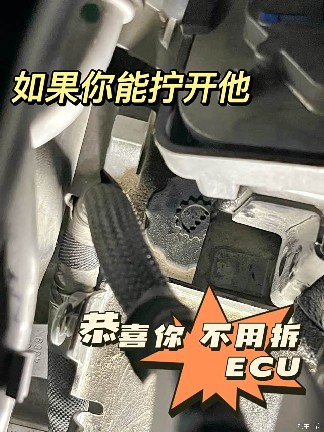

拆下电瓶后其实就可以看到变速箱盖了,由于我的手型刚好可以够的着并且拧开,所以就不用继续拆ECU了。
第二步:拧开变速箱盖,检查是否满足条件进行加注
*空间很小,一定要耐心且慢的操作,以免盖子在拧下来的途中掉到别的地方。
??????*接入漏斗,检查并确定可以满足加注条件,这个很重要一定要确定好再放油,不然待会加不进去有就尴尬了
大胆伸手下去

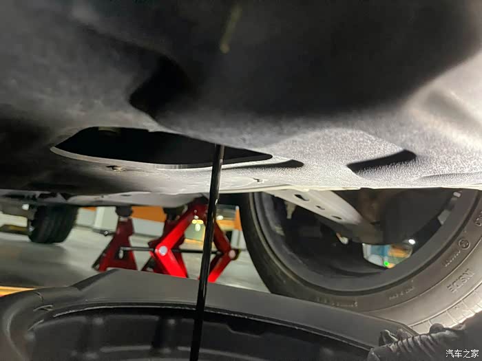

第三步:举升车辆并放油

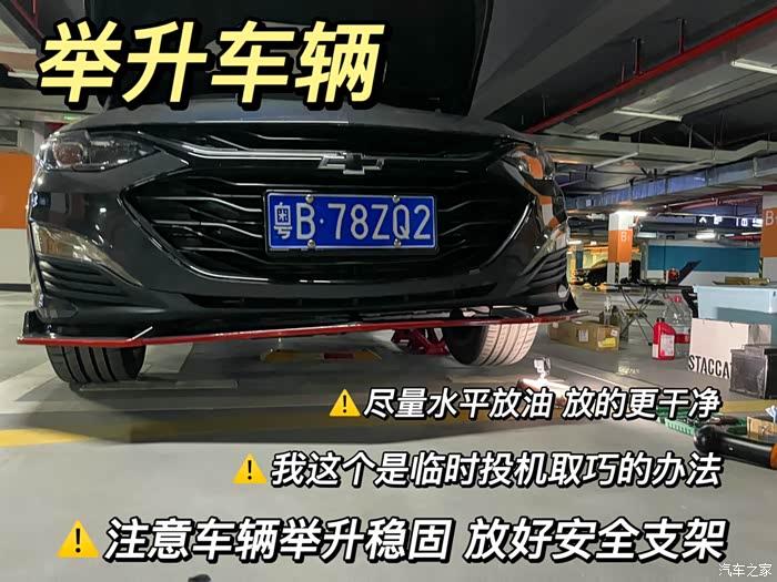

1.用千斤顶顶起车辆,并辅以安全支架,晃动车身确保车身稳固后再进入车里操作。

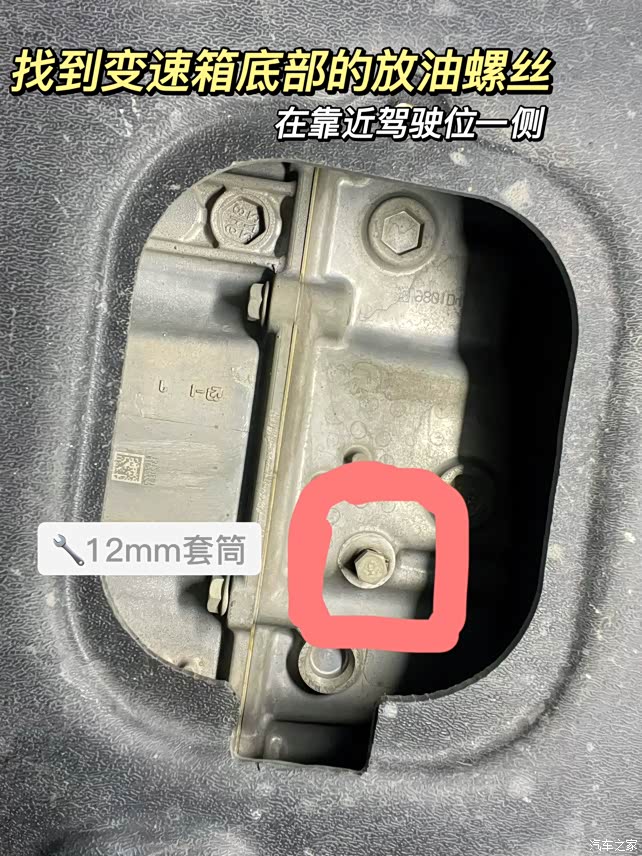

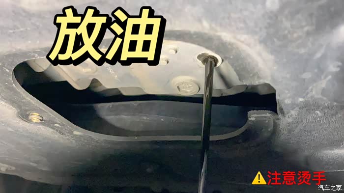

2.找到变速箱放油螺丝,用12mm套筒拧开并准备好接油盆接油
3.等待油液排放至完全没有滴落状态。

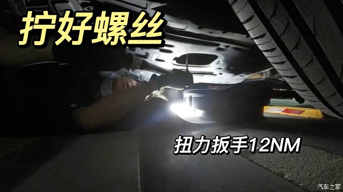

4.拧紧放油螺丝至12Nm,擦盖净周围残留的油液
举升车辆 钻进车底
放油口螺丝
放油中

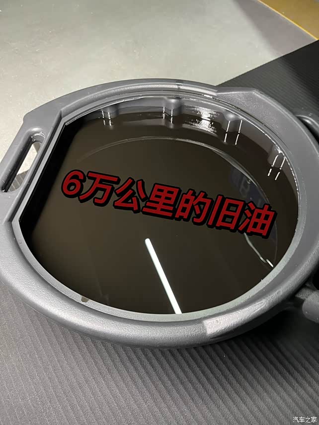

放油中 哗啦啦
挺脏了

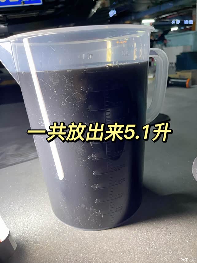

用量杯测一下放出来多少并记录
拧好放油螺丝

1.通过量杯测量放出的变速箱油量,我这里放出来5.1L,并不多,可能跟我只举升了一边车轮,变速箱不在水平状态有关。

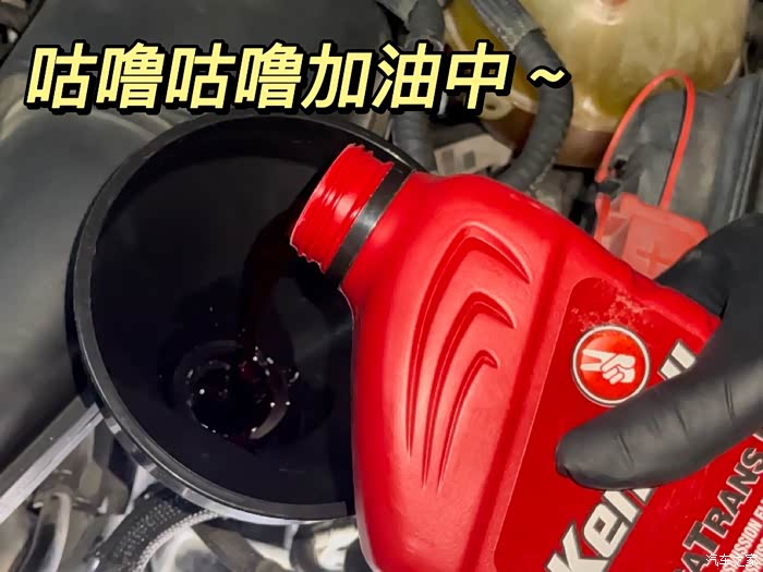

2.通过漏斗加入变速箱油,放多少加多少*
这里我最终加了5.2L,因为我考虑到变速箱油在漏斗管道,量杯,放油盆会产生挂壁,会有一定的误差,所以多加100ml,记住多加可以后面通过液位观察孔放出,放少了就需要重新拆一堆东西加油了,同时放少了会对内部齿轮产生磨损,放多的顶多产生气泡,阻力变大。但是!变速箱油切记不能加多也不能加少。
加油中

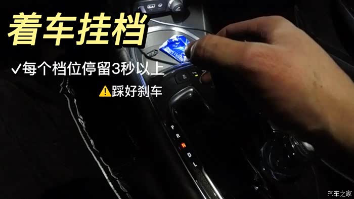

第六步:点火着车
1.在每个档位上停留3秒以上,以便新的油液流动混合
2.怠速3分钟以上,以消除油液中的气泡
着车挂档

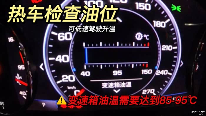

第七步:怠速检查液位
1.怠速或低速行驶使变速箱油升温至85-95度*这里可以通过专检(可以去淘宝租用),或仪表查看(可以去淘宝或者咸鱼刷高性能仪表),实在都没有的话就用红外温度计测量外壳温度,有个大概65-70度即可就行。

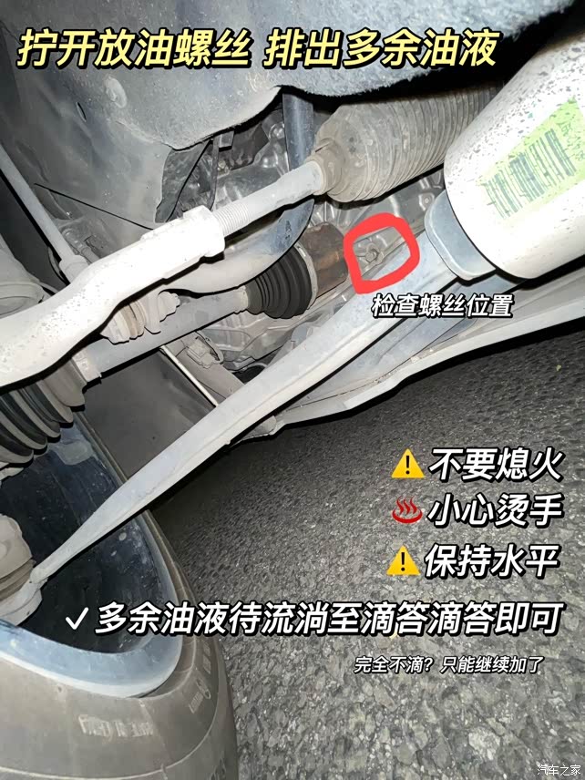

2.不要熄火拆卸左侧轮胎,用千斤顶把车身调整至水平状态,注意放好安全支架。
3.拧开液位检查螺丝*小心烫手,多余油液会流出,直到油液开始滴答滴答,拧上即可,拧到12Nm的扭力
热车检查油位
液位检查螺丝位置
至此变速箱油更换完毕,且液位正常。
