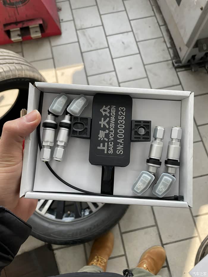

我选择的是原装附件,这个胎压监测可以直接在车机和仪表里面显示胎压,不需要外接显示器,也不用走线,接收模块直接插到网关盒就行。
原装附件
传感器➕信号接收模块

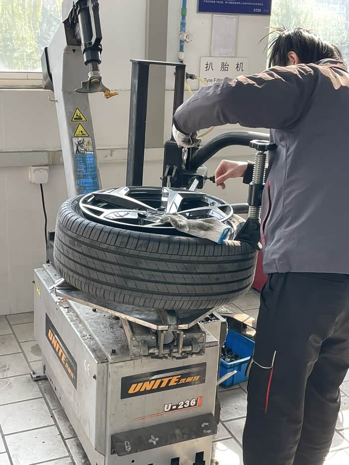

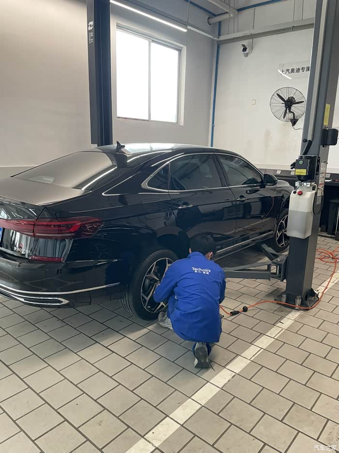

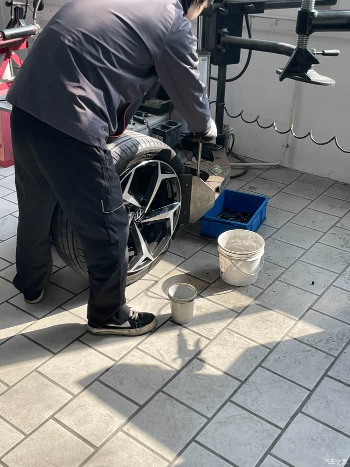

师傅们先把四个轮胎拆了下来,拆下来后放气,然后拿到扒胎机把轮胎扒下来,扒开后直接把原车气门拆下来,替换成带有胎压监测传感器的气门,原来的就报废掉了,每个轮胎都有对应的传感器的,左前左后,右前右后,不能装错的。
拆下轮胎
扒胎
安装胎压传感器

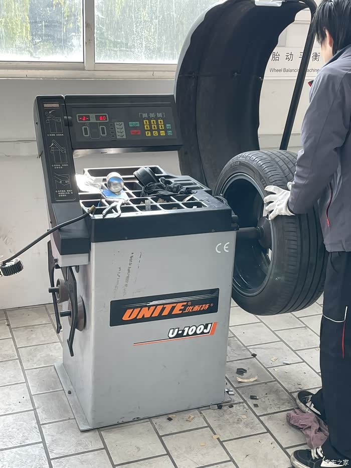

安装好胎压传感器后,轮胎需要做个动平衡的,左右数据不一样的话会打上平衡块,如果动平衡不好的话车子跑起来方向盘会抖动的。
轮子做动平衡

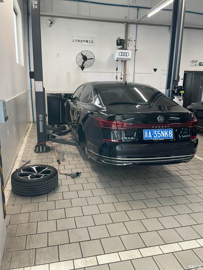

每个轮胎的胎压传感器装好后,再把四个轮胎对应好装回去,再对四个轮子螺丝打好扭矩就可以了。
轮子要对应好
四个轮子装回去

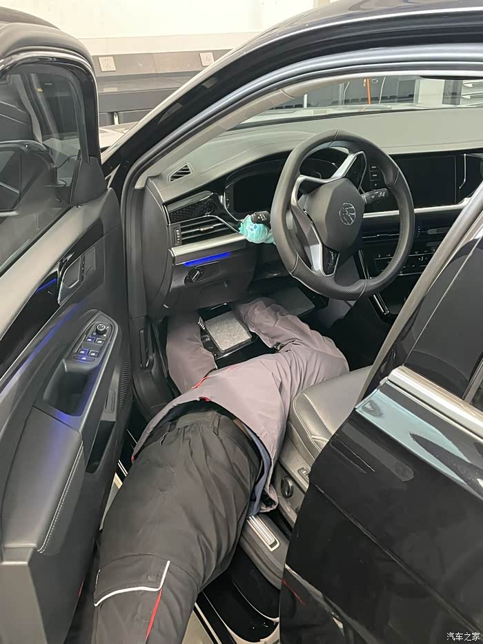

轮胎装好后就需要装胎压接受模块了,师傅把OBD那块盖板拆了下来,然后把模块接入网关盒,装上后也不影响后续OBD接口的正常使用。模块装好后师傅会用电脑连接OBD给车子写入程序,不然不会在车机和仪表显示胎压数据的。程序写好基本就完事儿了。
安装接收模块

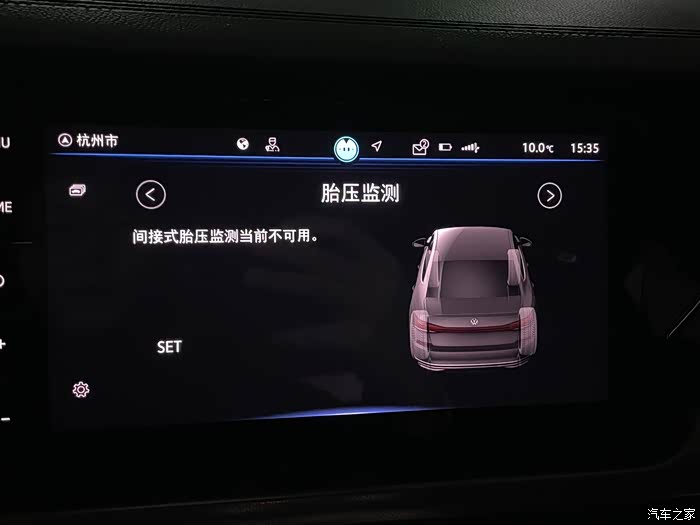

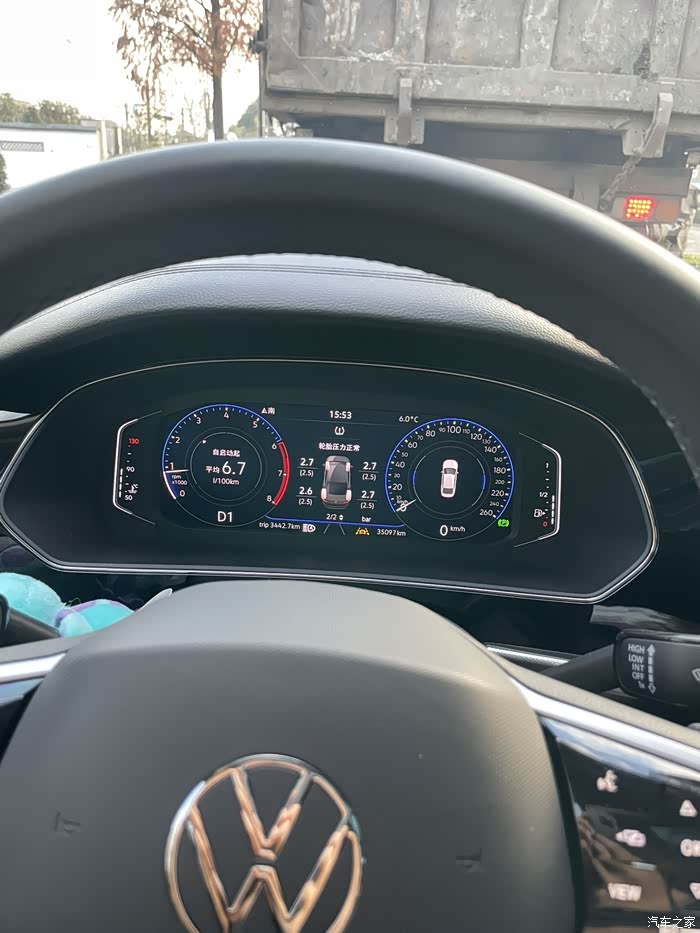

装了胎压监测后,在仪表盘就能直接看到胎压数据了,维修保养那一项会多一个翻页,上下?️翻到第二页就能看到了,并且能一直在当前页显示。装了直列式胎压监测后,原车的间接式胎压就给停用了,有了直列式的,间接式的也没啥用处了。
仪表上能够直接显示胎压数据
原车间接胎压就给停用了
