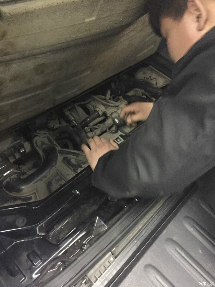

    小smart到手已经3年多了,但是因为工作原因,12年4月份到14年6月份,它几乎都是在车库中度过的。中间最长一次放了大概8个月,在我回家满怀欣喜的点火时,只听到后面传来的吱吱声。电瓶还是没有坚持住。。。找来辽宁之星的指定师傅“应该说是专门帮人接电瓶的吧”,来的第一句话就是:“这小车不好搞啊,很特的”,当时觉得不就是想多要钱嘛。(ps:当时已经是晚上10点多,飞机到的时候是6点,还有2个朋友一起接的我,后面还有更杯具的。)师傅把他带的电瓶拿出来,接上后,通了一会电,打火,我去!没反应。师傅又建议2人推车,我在车上打火试试。来回推了2里路结果也是无用,无奈只能第二天拖去4S。
    所以在这里给大家提个醒,千万别让smart电瓶没电。因为维修的师傅说,smart的电瓶在车上连接电脑的时候。是有控制的,在外接入的任何电流它都不认。。。,后来4S将电瓶拆下冲了1天电,晚上才搞好。又重新刷了电脑,才算完事。

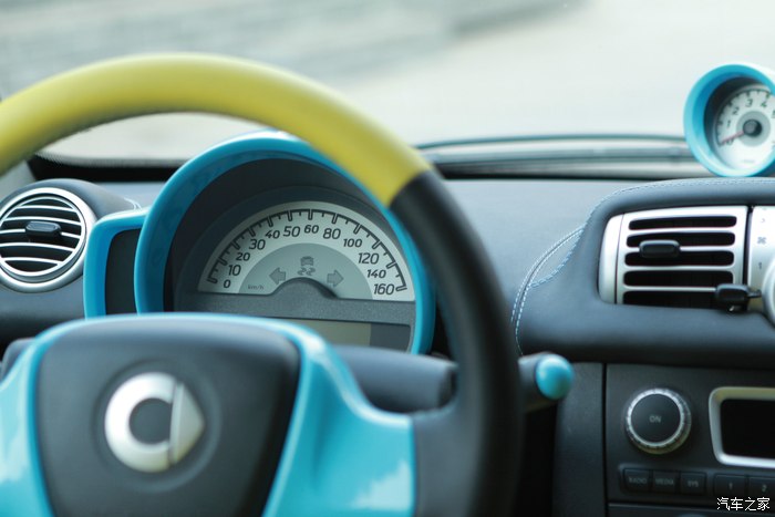

    第一张图,本来想模仿人家那种行驶中的速度感,结果。。。,全是眼泪啊。。。怎么拍都拍不清楚,油表都掉了一格

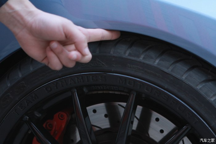

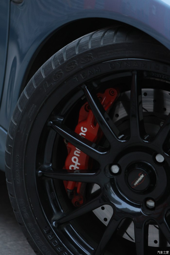

因为买的是乞丐版,原车轮胎数据是:前155 60 r15 后175 55 r15,尺寸实在太小,看着不光没质感,也显得这小车廉价了,行车安全性固然也不太理想。车轻,轮窄,速度上来后飘是固然的。对于追求速度和外观的我来说,升级迫在眉睫!
轮毂换了英国TD锻造smart专用3孔轻量化轮毂,轮胎前 国内某牌子(因为当时横滨的断货了) 195 40 R17 后横滨225 35 R17 (与博速后胎一样)
轮胎升级了,固然刹车也要升级。要不然多对不起这双大脚!
刹车选用的是红色大四卡钳AP5200,台产刹车盘打孔划线345mm,最大程度保证性能的前提下,让视觉发挥到极致!
改装后脚感变软很舒适,刹车变的很线性,给多大力度,他就表现多强,并不像原厂刹车,踩上硬邦邦,前段特别突兀。高速上明显感觉底盘变扎实,车也不那么飘了,爆表走起!当然不好的地方也有,就是方向盘明显变沉了,这个我想应该这么解释:原地和低速打轮和之前一样,由于电动助力的介入,很轻松!但是车速40以上后,你会发现方向盘明显变沉,这对于女生影响可能大些,但对于某些性能迷来说,恰恰是好事!

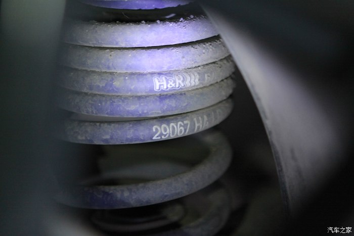

刹车改了,避震也要改改车真是穷三代啊!

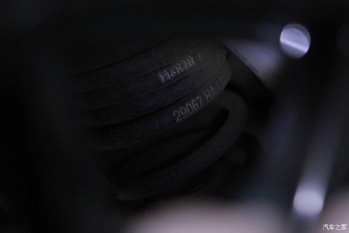

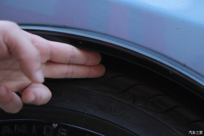

避震选用界内口碑想当不错的HR运动短弹簧,改完后车头之前的跳跃完全消失,不再像原厂急加速就跟昂头挺胸似的,几乎没有起伏。转弯侧倾非常小,坐在车内除了过减速带和大坑时候难过一点,其他路面开起来,操控信心满满!~再路面较平整和光滑度较高的地方,漂移也是可以的哦!~(PS:谁说小排量不带T不能漂!)
改完后,前轮距离是1指,后轮是2指。

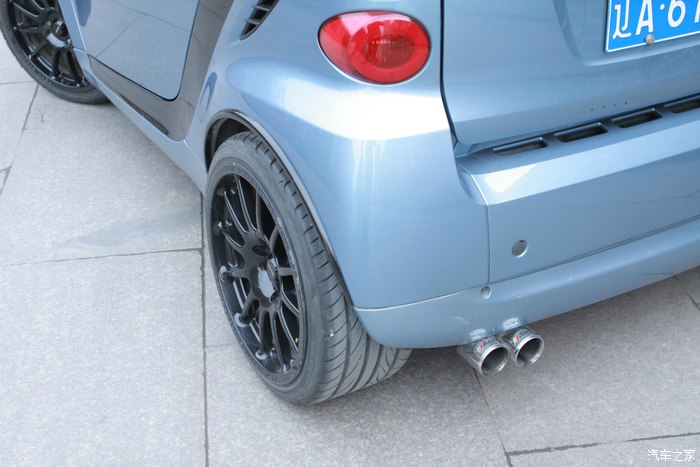

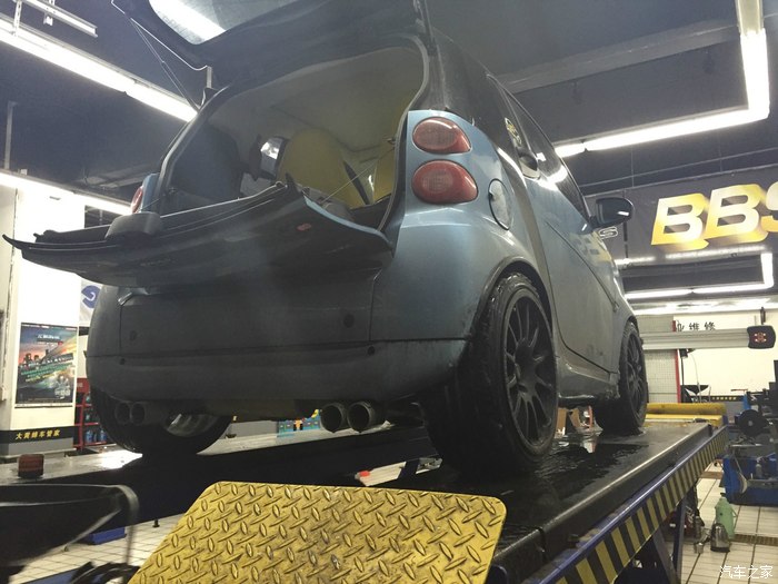

一辆车在行驶过程中给人留下深刻印象的,除了侧面就是屁股了。当然我也不能放过!

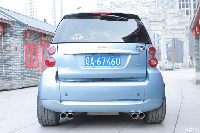

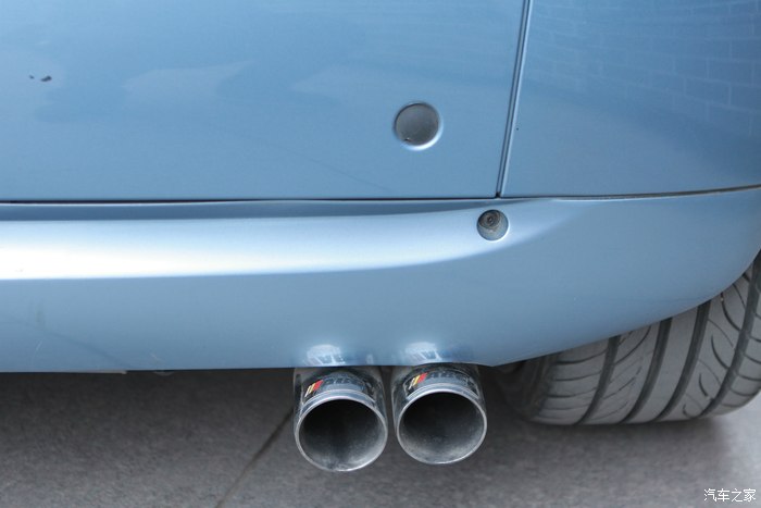

网上国内有很多改装博速款中出排气的,本人觉得太多了,难免视觉疲劳,既然要个性,那就将装B进行到底!~
双边四出才是我的菜!~
ABG的排气算是国内做工和音效很好的了,对于国外某些大品牌一套排气上万的价格来说,不到他们1/3的价格,性价比相当不错!声浪很销魂,这两天会补发视频给大家,大家记得关注哦!
有人肯定会问为啥改了排气,尾裙怎么不换?
1,个人认为原装位排气对于smart这种小车来说还是原厂包围最有感觉,要是换一些看着很凶的包围,反而会影响一些smart的特质吧。
2,省钱啊!!!!!原厂老款博速尾裙淘宝上仿的也要1-2千,新款还要多点!
3,四出的包围,目前只有卡尔森一款,网上还没有仿的原厂卡尔森一个尾裙小一万啊
目前效果我很满意的,大家觉得呢?

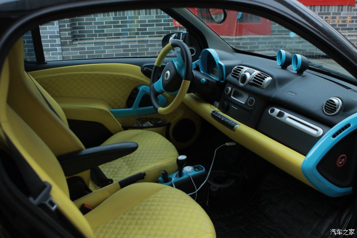

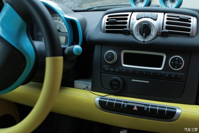

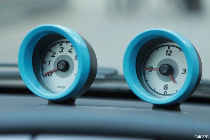

闷骚!闷骚!闷骚!必须闷骚!不骚哪里来的个性!~

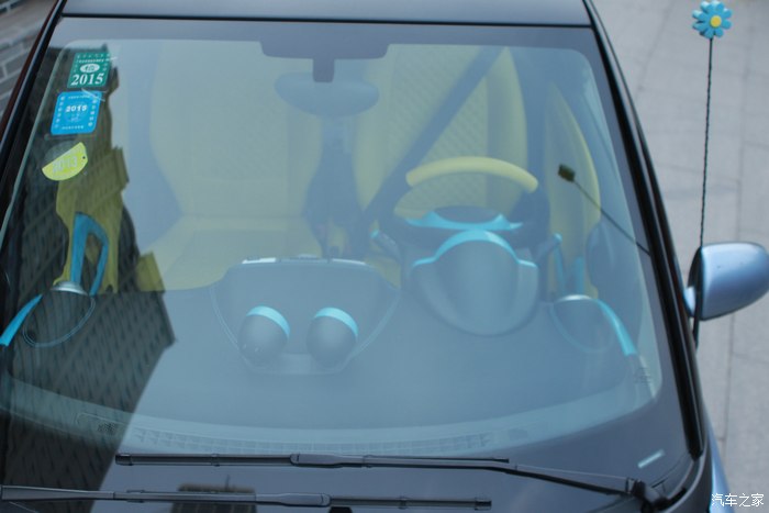

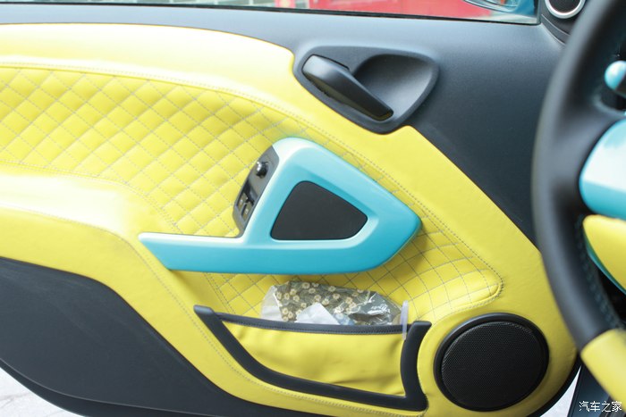

格子内饰,可以烘托出豪华的氛围,嫩黄色配婴儿蓝,尽显闷骚本色!~
不知道开smart的帅锅靓女们是否喜欢呢!~

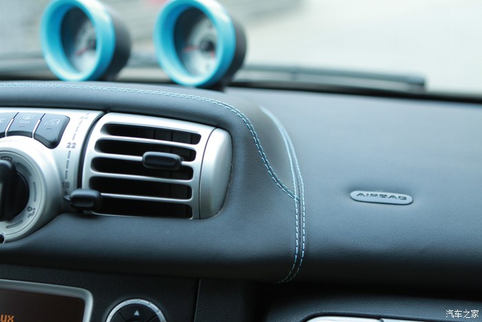

仪表台采用黑色皮革,不会因为反光对行驶安全性造成影响。
缝线也选用婴儿蓝色。

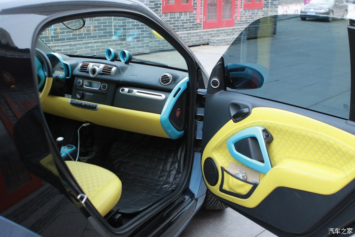

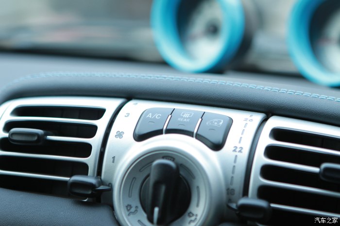

对于乞丐版来说,最大的郁闷之一,就是手动后视镜了吧!
来来来!改成电动,必须改!
4S拿到的smart原厂后视镜电动开关,直接在原车位钻眼,用胶固定安装就好,镜片选用电加热,走线和后窗加热连接,这样一键一起加热很方便!

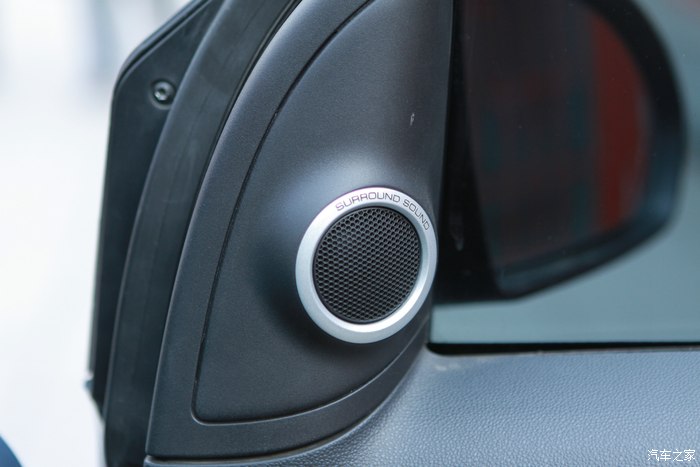

手动小拨杆没了,太难看了,还是换个原厂喇叭罩吧!顺便全车喇叭升级成漫步者车载系列,音效相当不错,我就不告诉你们后备箱我安了个8寸的低音炮!~当然,全是漫步者的,全套喇叭加低音炮3000不到!性价比还是很高的,而且全部原装位,高音喇叭除外
音质很满意!原车功放带起来功率足够!推荐哦!
来一些车内细节图:

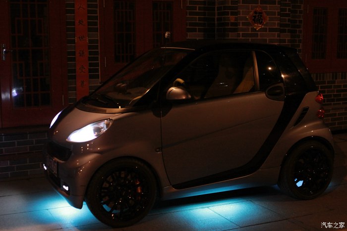

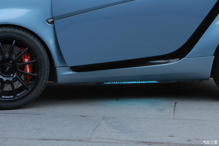

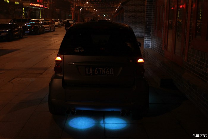

下面是声控底盘灯部分,随着音乐节奏动起来!

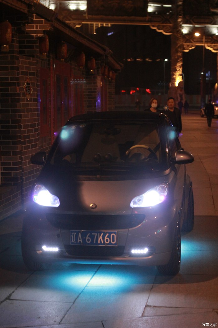

底盘灯有声控感应,常亮两种选择哦。后面选用2枚带透镜的led螺丝灯固定在后裙的内钩钩上,侧面和前面选用进口led加透明橡胶套管的灯带,有效放水的前提下,最大保证灯泡质量和亮度,亮度真不是国产灯带可以比拟的!
照射在地面,夜晚真是无人不惊无人不晓啊!都被围观习惯了。(ps:安装侧面时,一定要记得避让前后2个架车的地方,免得驾机一上,灯带报废)

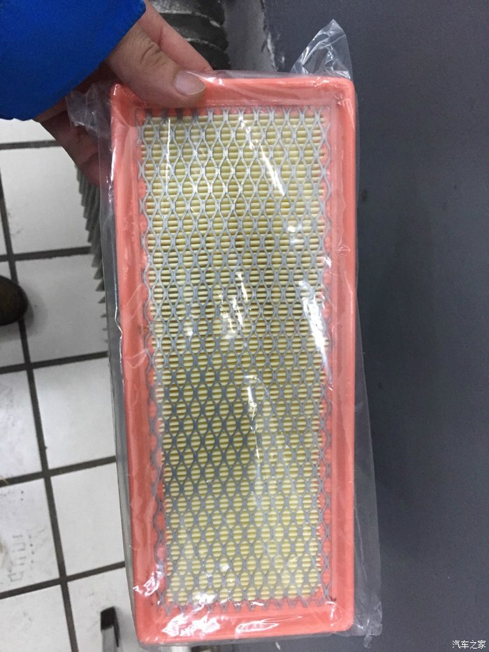

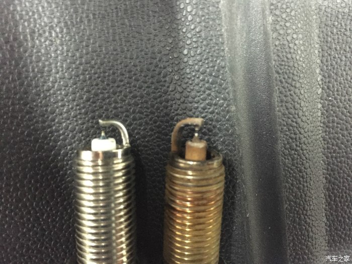

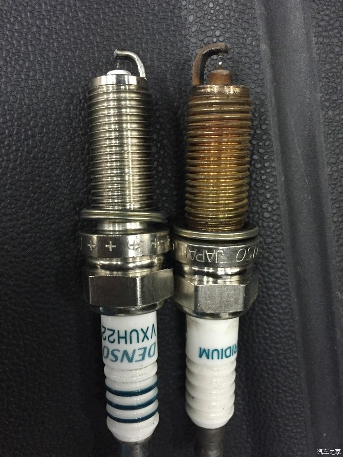

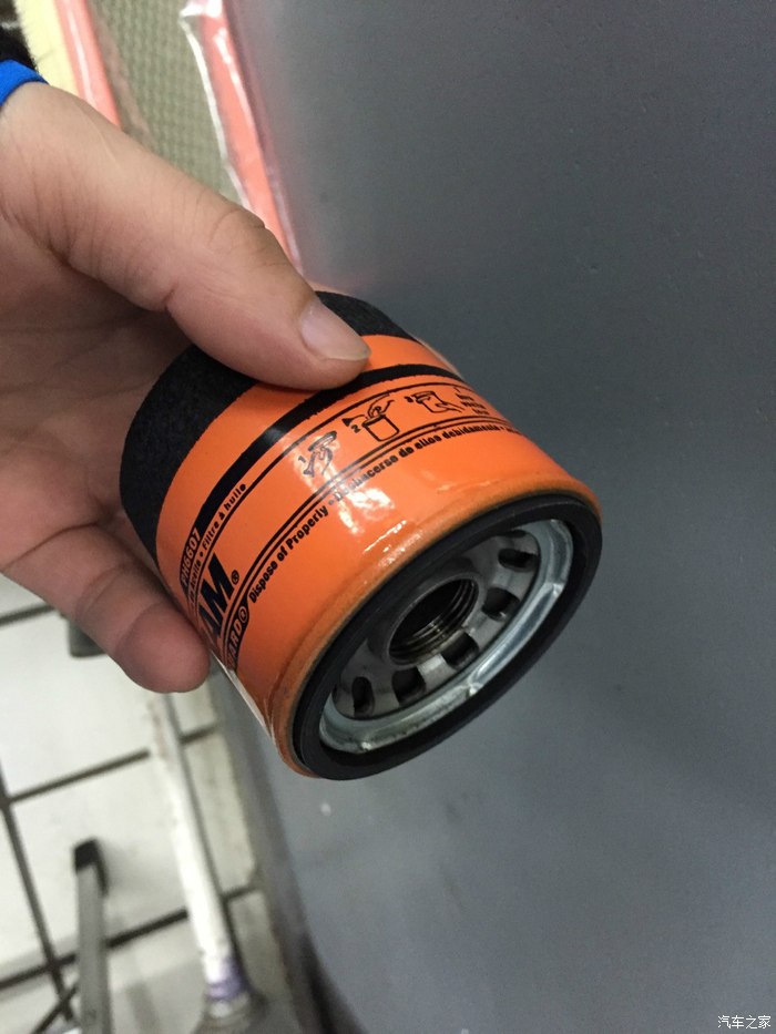

PS:火花塞,高流量空滤,机油滤等体验报告!~
