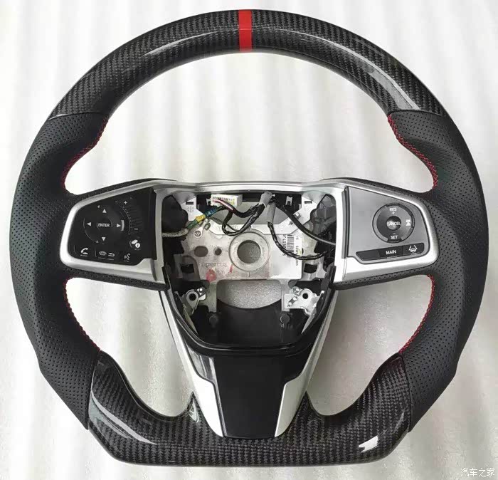

前几天海淘的方向盘刚到马上装车换下。以下日版方向盘

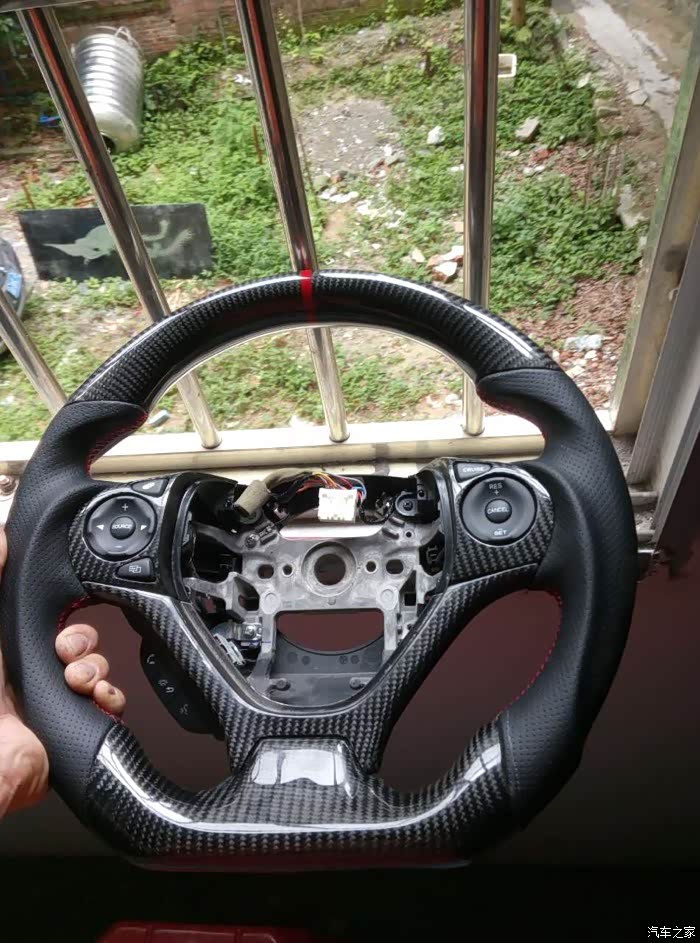

以下用自己车上818改完的效果图,红色为贴膜。车友说像红色底裤。呵呵,本人的也以红色居多。

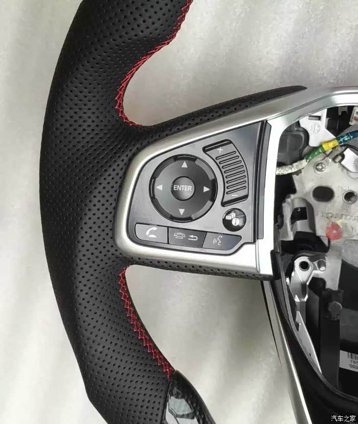

详细的拆解安装我就不一一说明了,大神们已经有很多教程。按键220元,亮条120元,右边装饰盖35元,皮套60元。以下说一下方向盘改造过程,以及怎么实现七键方控最廉价方控。
没法回头了,要塞下亮条 和按键得挖成这样,不忍直视啊!
开始漫长的包皮,感觉也不是太慢。
试位置,看到这里,心动想动手的朋友切记,先拿气囊过来试位置。
贴膜 打胶固定。等一晚。拆弯就成上面第二张图了。背面略丑,就不献了。我等屌丝只用用这方案装一下逼,工程太大。有钱还是直接换高配好。
